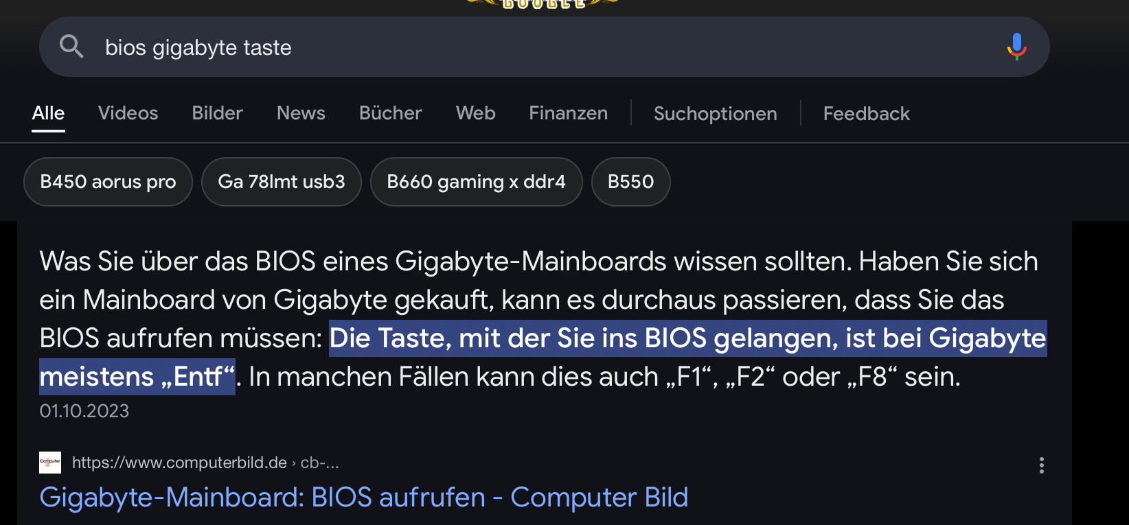

Eventuell andere Taste als F12 versuchen?
