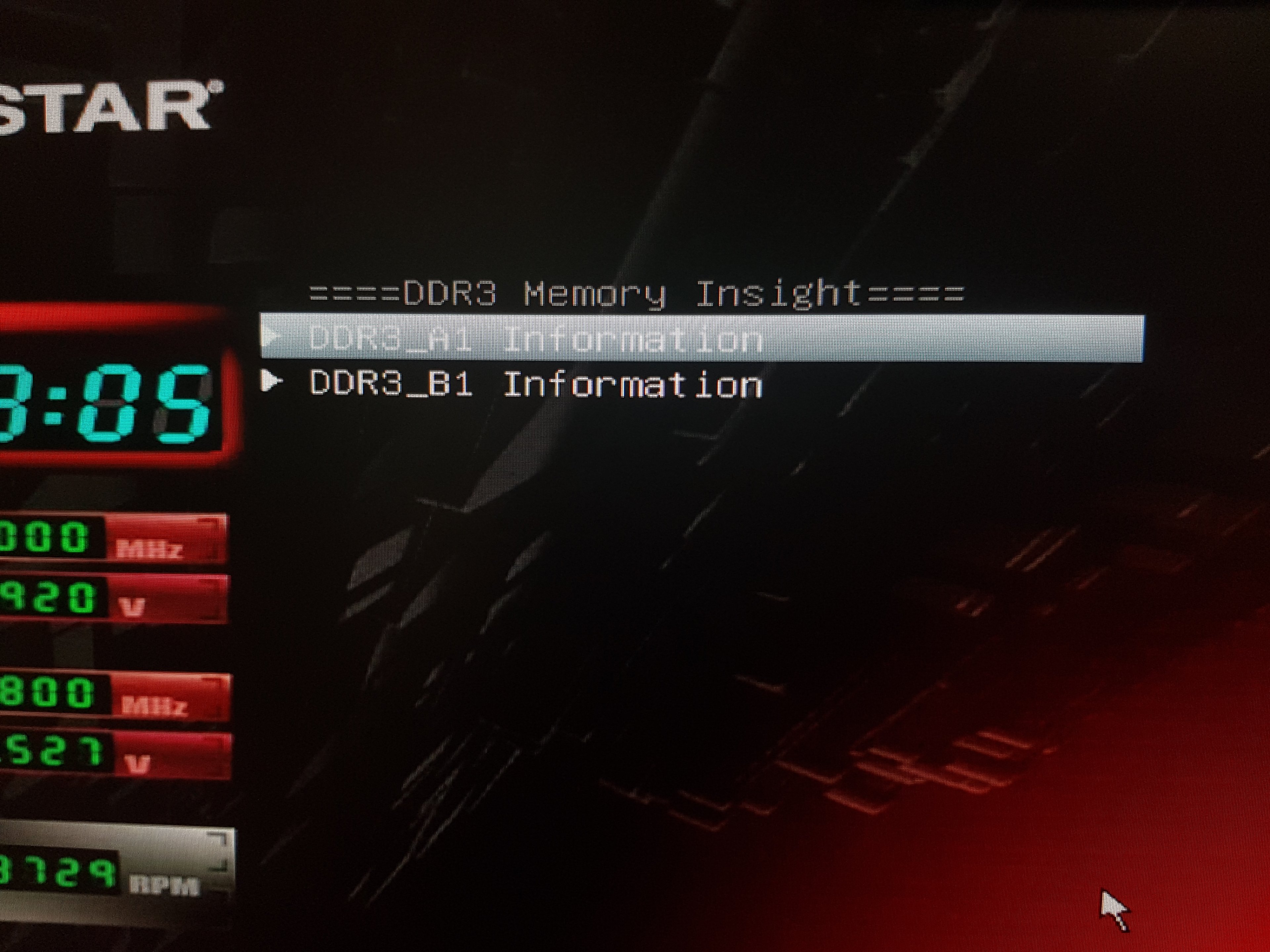

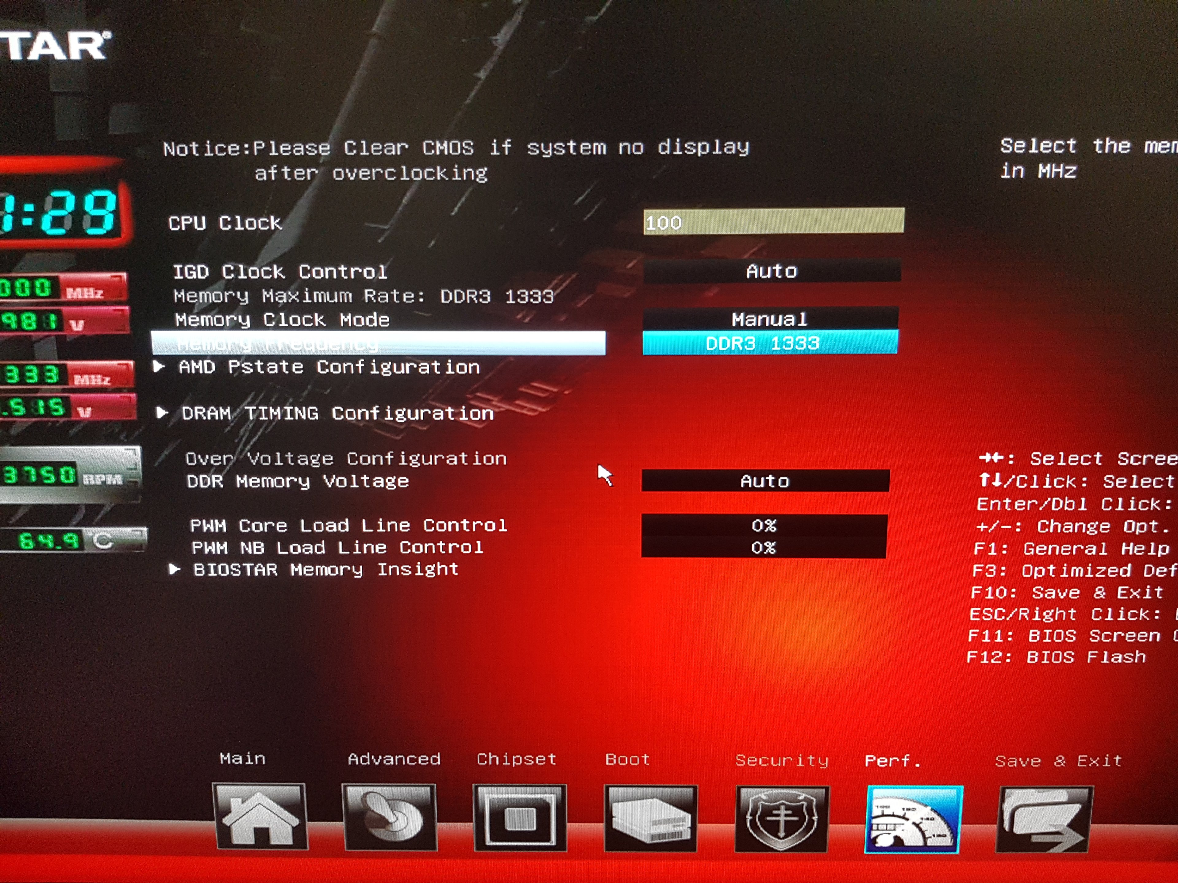

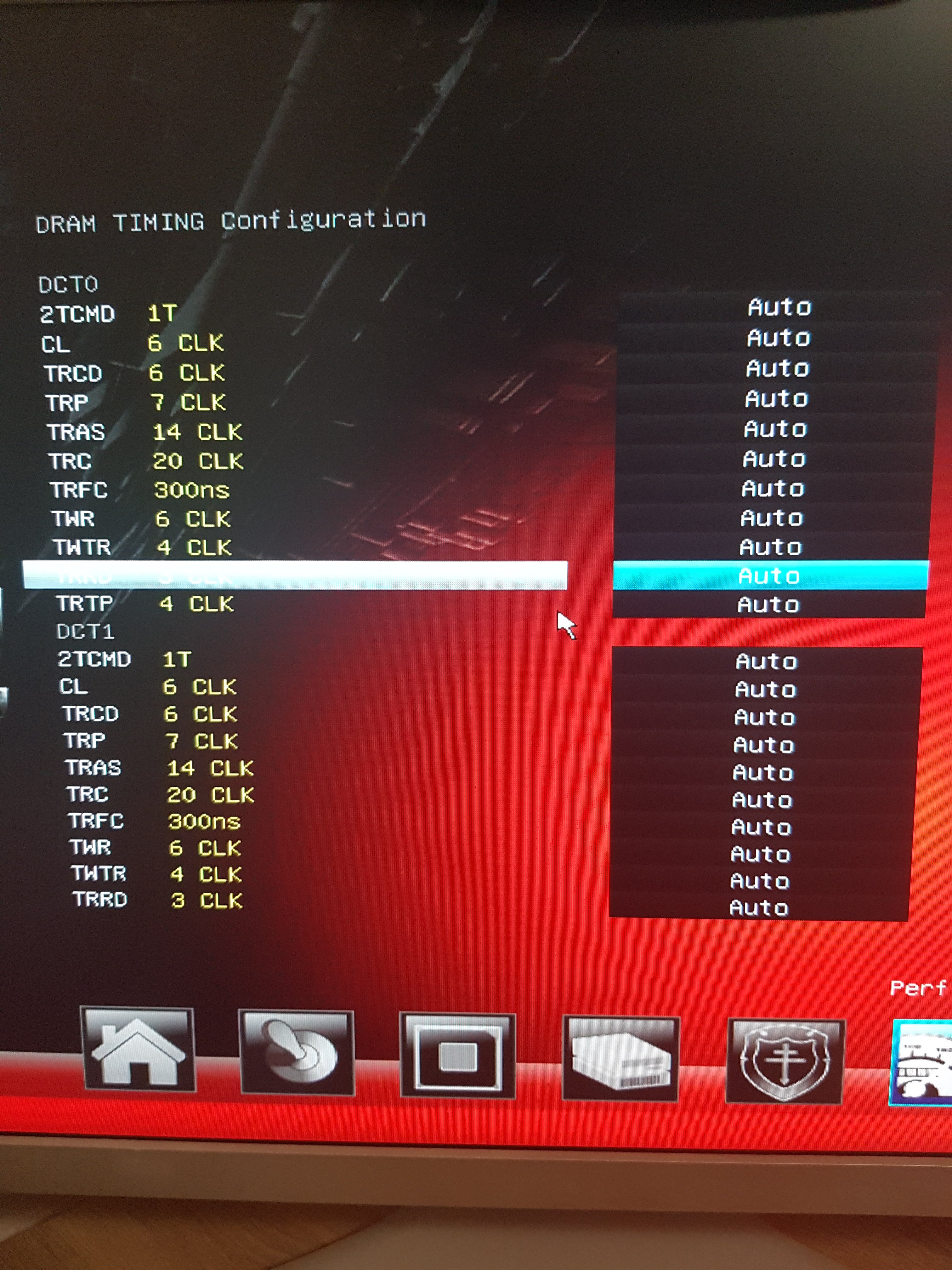

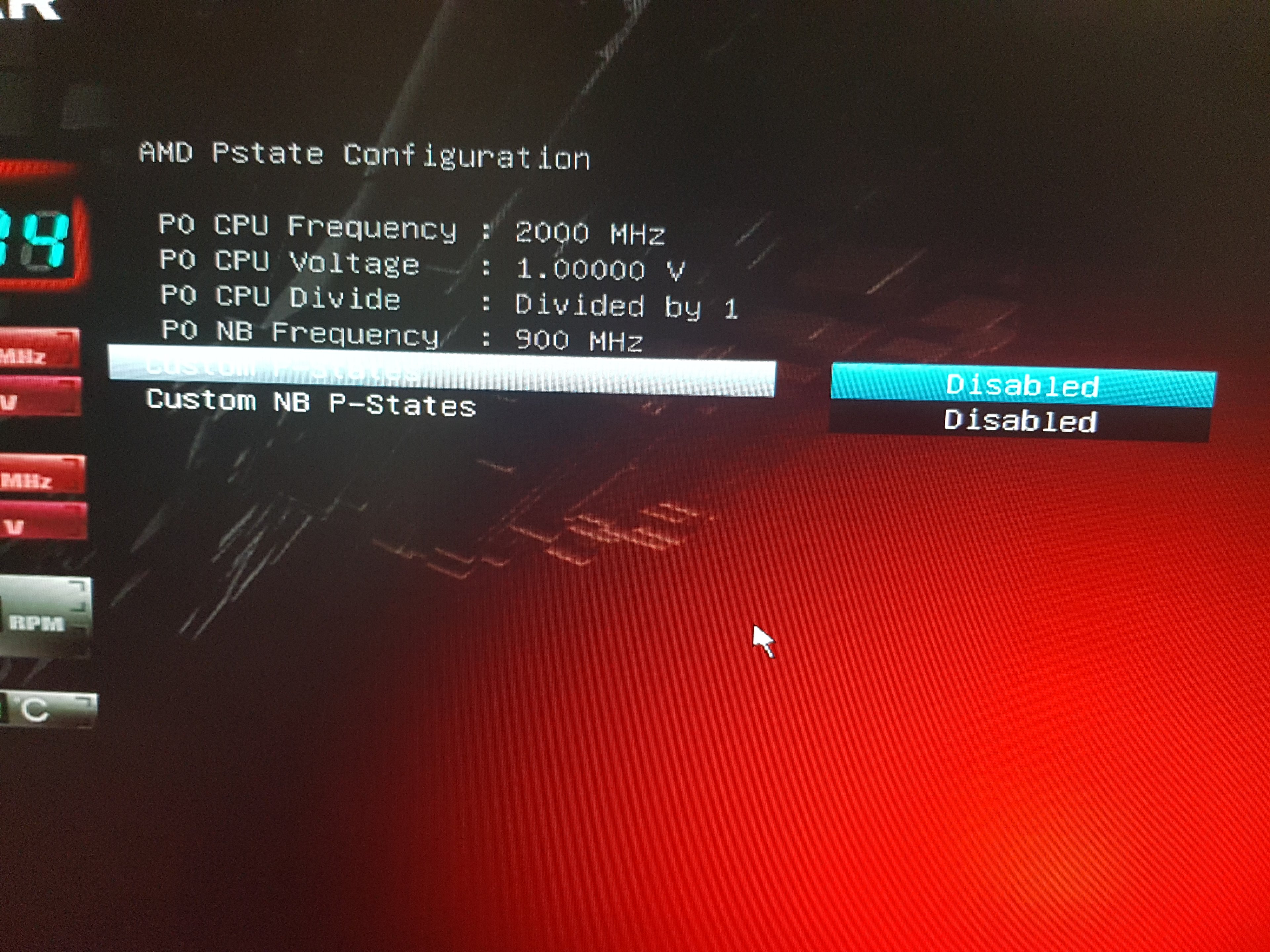

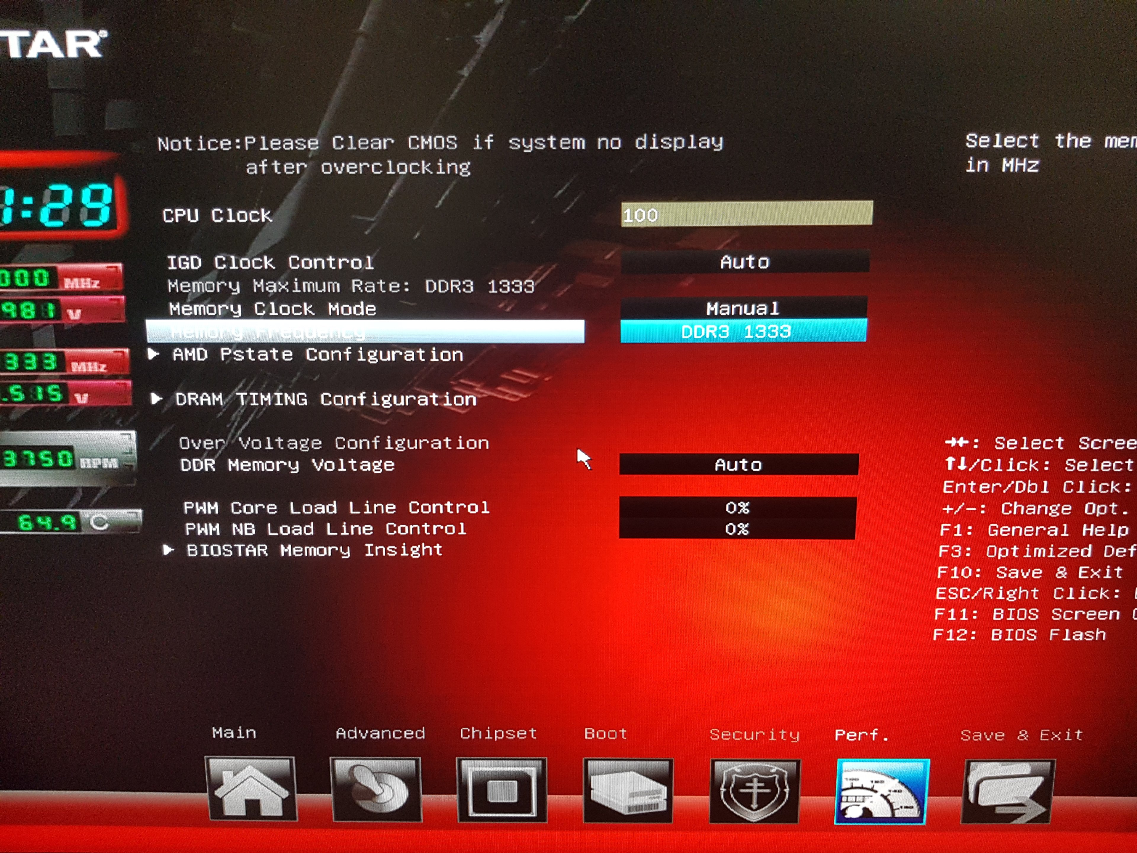

Hallo Ihr Lieben,
vor über 15 Jahren hatte ich einen Klassenkameraden, der mit seinem Vater PCs repariert, aufgerüstet und übertaktet hat..
Bis heute beschränkt sich mein Wissen bzgl. Overclocking, auf das Wort Overclocking. 🤷‍♂️
Im Rahmen eines wahrscheinlichen Virusbefalls (welcher in einem anderen Thema erörtert wurde) und einer damit verbundenen Neuinstallation, habe ich festgestellt, dass mir mein derzeitiger PC zu langsam ist, auch wenn ich nicht zocke und auch keine HD-Videos schaue. Einfach der Tatsache geschuldet, dass mehrere offene Prozesse und eine schnelle Suche mir den Arbeitsalltag erleichtern würden.
To extend a long story even longer..
Da sowieso zeitnah ein neuer PC hersoll, alle Daten nun sowieso extern gesichert wurden und ich nun aufgrund der Umstände viel Zeit im Bios verbracht habe, habe ich mir die Frage gestellt ob sich aus meinem PC welchen ich vor zwei-drei Jahren bei Systemtreff/Ultra-Nerds gekauft habe, noch versuchsweise was rausholen lässt.
Laut einiger Aussagen im Internet lässt sich von Biostar immer nur die "K"-Version übertakten. Aber ich habe auch gelesen, dass die 800 Mhz (?) wie im Bios vermerkt auch erhöht werden können und sich auch anderweitig minimale Verbesserungen erzielen lassen.
Mein Bios gibt als Standard DDR3 800 an. Danach folgt noch ein weiterer Schritt und als letzter Schritt 1333 Mhz. Bisher habe ich mich aber nicht getraut die Einstellung auch zu speichern, weil ich nicht wusste ob ich dann auch den Fan-Speed anpassen muss und wenn ja, wie.
Anbei ein paar Bilder meines Bios', die vielleicht oder vielleicht auch nicht ein wenig aufschlussreich sind. Meint ihr, da ist spaßeshalber noch eine kleine Verbesserung rauszuholen?

Schau mal im Handbuch nach, ob deine beiden Speicherriegel nicht in A2 und B2 gehören!
Um welchen Ram geht es genau? Welche CPU hast du verbaut?
Die Ram- Einstellungen und die Lüftersteuerung haben nichts miteinander zu tun! Wenn doch, dann würdest du es rechtzeitig genug an den möglicherweise auslesbaren Speichertemperaturen bemerken!

Details zu Board, Chipsatz, RAM und CPU wären nice.
Die +/-5% bei falschem RAM-Takt wirst kaum bemerken.
Ich glaub den RAM musst auf 1600 stellen damit der mit 800 MHz läuft?
Ist natürlich die Frage was du dir von einer keinen Verbesserung erhoffst, es dürfte in der Regel pure Zeitverschwendung sei da was zu optimieren.

Das Teil ist 10 Jahre alt mit einer AMD A10-4655 APU.
Max Speichtake 1330.
Vegiss das overclocking bringt nichts.
Einfach zu alt.
Vielleicht noch mit einem xfce Linux zu verwenden
das ist ein 10 Jahre alter "Office" PC, da gibt es nicht wirklich mehr was raus zu holen.
Der war vor 10 Jahren schon nur fürs Sufen, Videos gucken und bissel Office Dokumente schreiben gedacht.

Hier mal aufgedröselt:
Das ist ein Mini-ITX Mainboard mit fest verlöteter CPU und AMD A68H Chipsatz.
Ein AMD A10-4655, eine 4 Core/4 Thread CPU von 2016.
Als Grafik wird die in der CPU integrierte genutzt, nennt sich AMD Radeon HD 7620G.
Unterstützt wird DDR3-1333. (Um auf diese Geschwindigkeit zu kommen, müsste man im BIOS vermutlich 667MHz einstellen.)
Da irgendwas dran übertakten zu wollen, ist ziemlich sinnfrei.
Das Ding zog schon damals nichts vom Teller und heute erst Recht nicht mehr.

Das Biostar A68N-5600 Mainboard ist von 12.2017, also fast 5 Jahre alt. Gekauft wurde es Mitte 2018.
Der darauf verbaute AMD A10-4655M ist von 06.2016, also gute 6 Jahre alt.
Die Architektur der CPU, AMD Piledriver, ist aber bereits von Mitte 2012, ebenso wie die integrierte Grafik.
Du hast 2018 bereits 6 Jahre alte Technik gekauft.
Und im Vergleich zu heute, ist das ein lahmer Museumsrechner.

Nein, nicht strange, das Mainboard bietet ganz einfach keine weiteren USB 3.0 Anschlüsse.
TJ96 schrieb:
Ich muss mal gucken ob das mit A2 und B2 im Handbuch steht.
Ist unnötig, da das Mainboard nur zwei Arbeitsspeicher-Steckplätze bietet.
