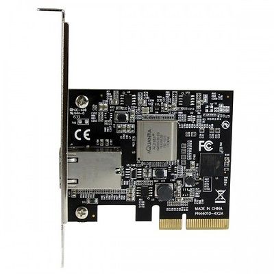

Hier wird wieder schön vergessen, dass im Xeon-D nur ab dem Link Layer im Chip sitzt. Die teure Komponente, die PHY, welche extreme Herausforderung für 10GBase-T ist, steckt nicht im SoC sondern auf dem Mainboard. Aus diesem Grund werden dann schnell aus den 103$ für den SoC (N60E-O-1507) >400€ für das gesamte Produkt. Und auf diesem Board wird die billigere Art (effizientere Variante) SFP+ (im Gegensatz zu 10GBase-T) verbaut, die deutlich weniger Technik benötigt weil in den Transceiver ausgelagert wird. Oh,..
Den Vergleich zwischen PHY (silberner Chip - AQRATE AQR105) und ASIC (schwarzer Chip - TN4010) sieht man eindeutig.
