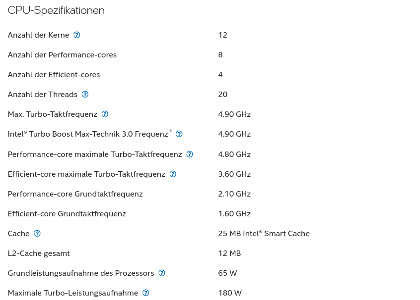

Nidus schrieb:
Unter Prime95 takten dauerhaft P-Cores auf 4489Mhz
Täusch das nur? kenn ich die nur nicht gut genug? ich hätte was richtung 5ghz erwartet. ich schau nochmal nach, was intel dazu sagt.
Also nen einzelner Kern mit prime sollte richtung 4,8ghz gehen etwa, bei belastung aller kerne kann ich mit der einfachen spezi da keine aussage treffen, könnte man sich bei anderen benches evtl. auch hier auf der seite ansehen.
