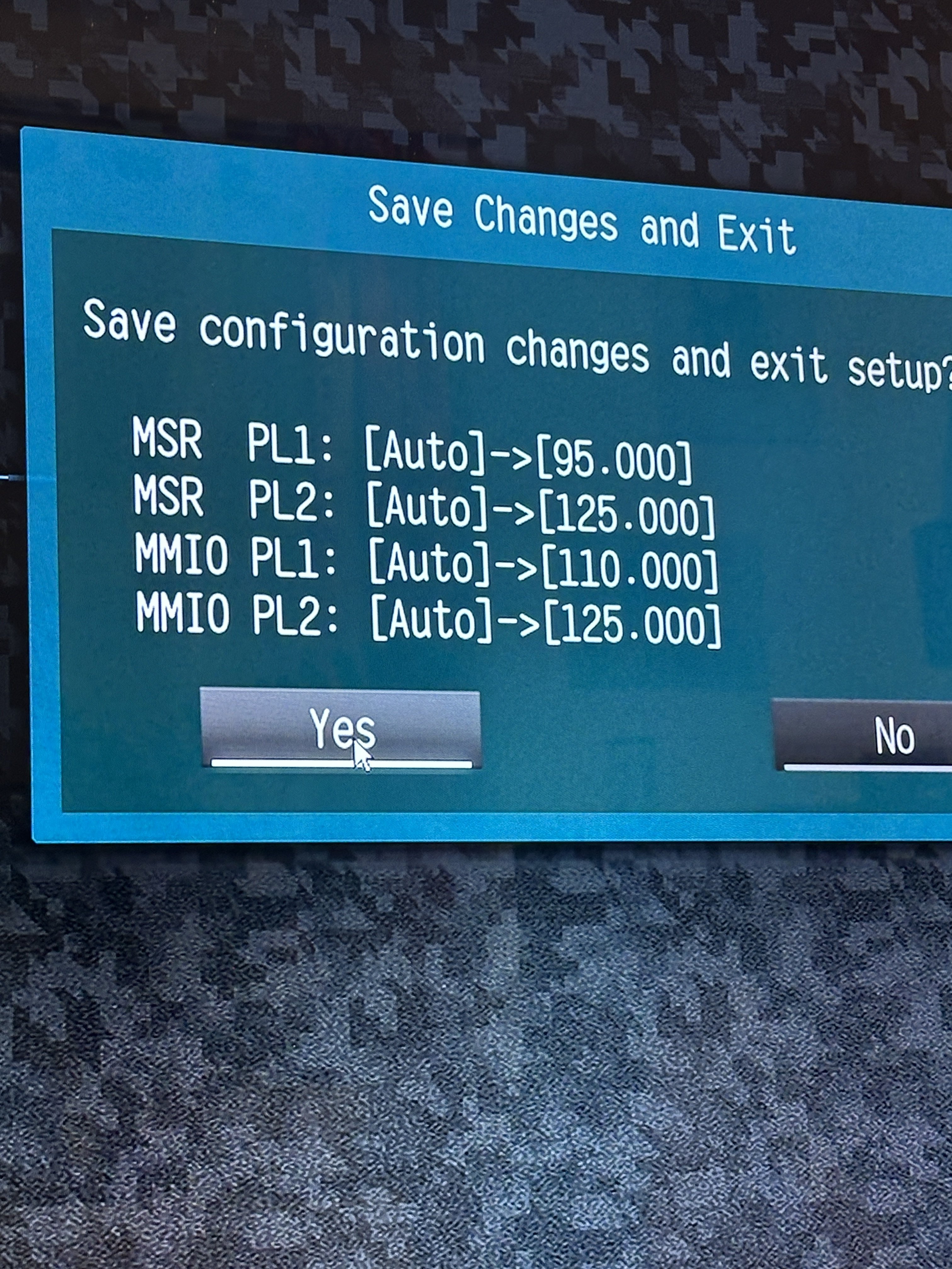

Also ohne vsync war die CPU bei 95w aber ist derzeit mein pl1 weis nicht ob vorher noch mehr ging
Ist es momentan, keine Ahnung ob das so gut ist?
Mit 95W bzw. 125W ist der Protessor doch aber schon stark eingeschränkt, die CPU hat normalerweise ein PL1/TDP von 125W und PL2 von rund 250W, 241W waren es glaube ganz genau.
Kannst ja mal das Intel XTU installieren un damit noch etwas Finetuning betreiben, für die GPU sollte auch MSI Afterburner funktionieren, um das Powerlimit einzugrenzen.
Weis nur nicht ob die Einstellung so Sinnvoll ist? Also für die CPU, die graka kann man ja auch noch betrachten aber erstmal die CPU

Ja das kommt auch noch, trotzdem würde die CPU gern etwas sinnvoll zügeln da sie sonst 80-90 grad warm wird
