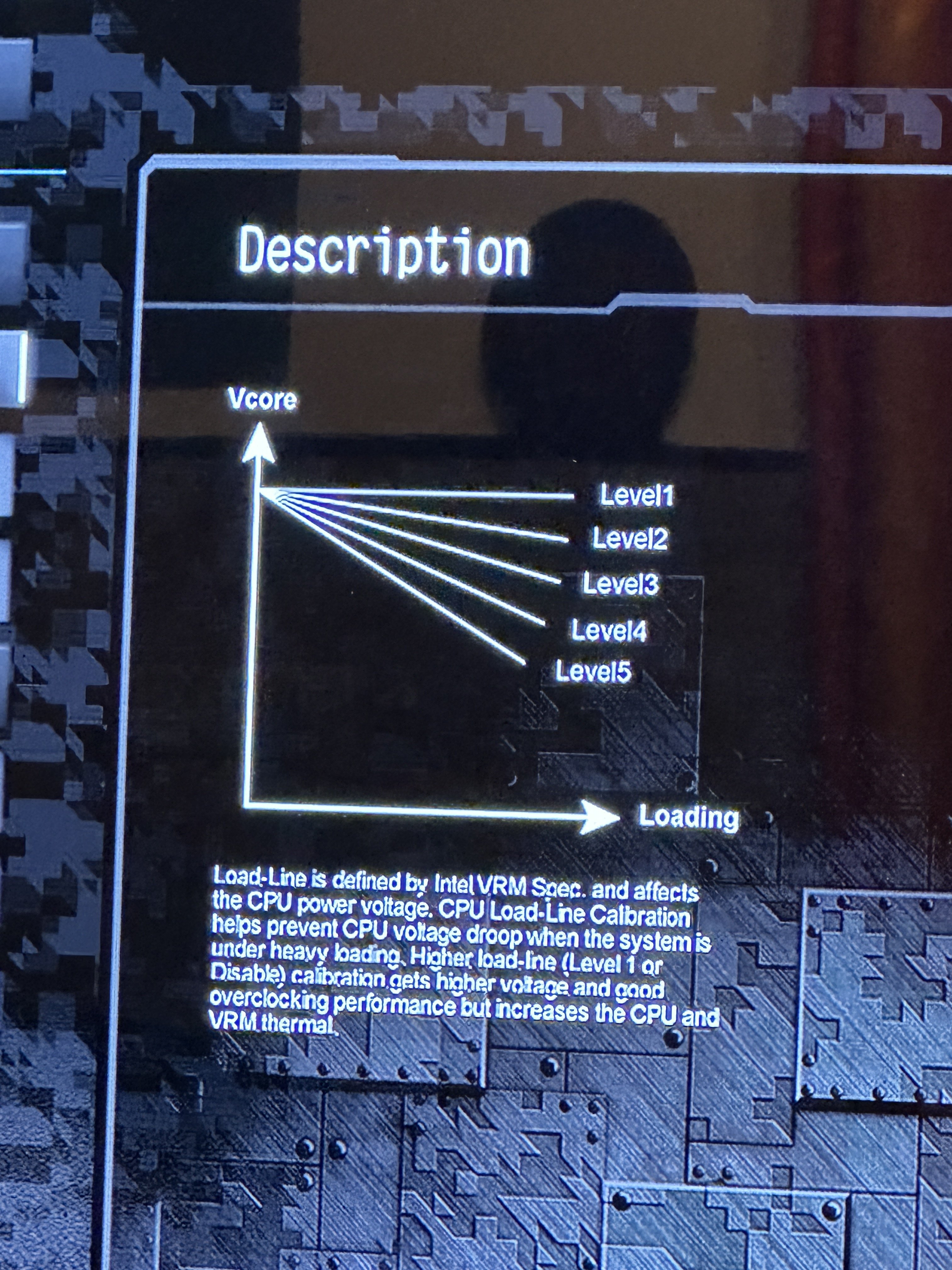

Welche Linie ist denn am höchsten 1 oder 5Zocker311 schrieb:Und trotzdem ist es genau anders rum?
Aber recherchier doch einfach im Netz: "ASRock CPU Load Line Calibration"
Wie du meinst 🤷♂️
5 ist Standard nach Intel = nix.
Hat bei ASRock aber schon immer mal für Verwirrung gesorgt.
Lies auch mal was dort steht bei dem Bild:
"Level 1 or Disable (Disable gibt es aber gar nicht hier) Calibration gets higher Voltage ..."
Und ich zitiere mal ein Ergebnis der Google Suche, Level 1 wird hier erwähnt oberhalb bzgl OC in dem Artikel:
CPU Load Line Calibration(LLC): Level 1 (for Asrock)
Override LLC reduces the voltage drop once the CPU is loaded and helps a lot in stabilizing the CPU, for Asrock Level 1 is the highest whereas for Asus level 5 is the highest and for Gigabyte Normal,High Extreme is what you have to select so do read what the BIOS says when you select the LLC
Mach dich doch mal schlauer diesbzgl., das Netz ist voller Information zur LLC.
Noch ein Zitat:
"Zitiert aus Hardwarluxx"
Noch ein Zitat:
LLC, Load Line Calibration, verändert die von Intel vorgesehene Loadline und somit den Vdroop (meist verkleinert sie diesen). Dies hat den Vorteil, dass die Spannung im Idle (falls man mit fixem VCore arbeitet) nicht sehr viel höher ist als die Spannung unter Last, was gerade in den höheren VCore Regionen durchaus nützlich sein kann. Aber....
Ist LLC an (der LLC Level bestimmt hierbei die Schärfe), sinkt die Spannung unter Last nicht und es kommt zu Spannungsspitzen (Peak Voltage), die bis zu 0,05 - 0,1V über die im BIOS eingestellte Spannung ("CPU VID") hinaus gehen können.
Erklärung:
Beim Wechsel vom Idle zum Lastzustand sinkt der Widerstand der CPU.
Soll die Spannung konstant bleiben, muss der Strom (I) nach bekannter Formel U=I*R ansteigen.
Da die Spannung ja konstant bleiben soll, der Strom aber steigt, muss das Netzteil mehr Leistung liefern! Dabei kommt es zu den besagten Spannungsspitzen, wodurch beim Lastenwechsel kurzzeitig eine höhere Spannung anliegt, als tatsächlich im BIOS eingestellt ist.
Man sollte sich also bewusst sein, dass das Einschalten von LLC im Grunde einer Spannungserhöhung gleichkommt.
Klar läuft die CPU dann stabiler und es lassen sich meist "bessere" OC Ergebnisse erzielen, aber ob das auf Dauer gut für eure CPU ist oder nicht, müsst ihr für euch selbst entscheiden. Hierüber wird seit Jahren hitzig diskutiert und nach wie vor scheiden sich die Gemüter der Community bei diesem Thema.
Ich hab’s ja theoretisch so eingestellt das die Spannung maximal sinkt, bzw. fast.
Bei 1,265v fix mit Level5 stürzt cinebench r23 ab, mit 4 läuft es die 10min durch ohne das die Lüfter aufschreien.
Weis nicht ob mit Level 4 noch tiefer testen kann
