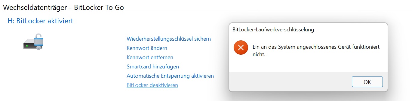

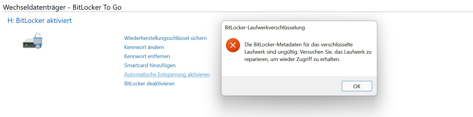

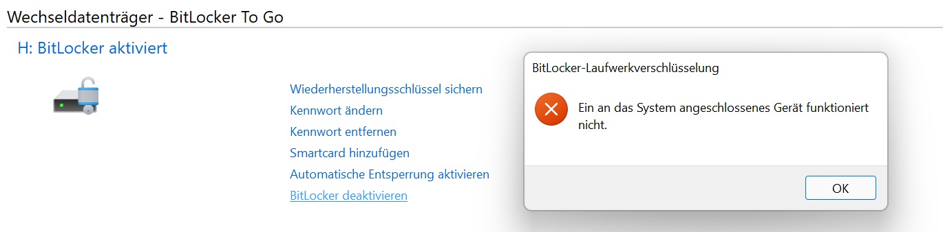

hallo zusammen,

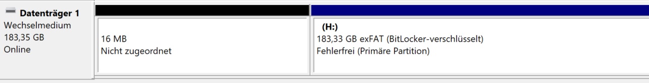

ich habe eine bitlocker-verschlüsselte sd-karte, von der ich gerne bitlocker deaktivieren würde. leider funktioniert das nicht. das volumen zu löschen und neu einzurichten, wäre auch ein möglichkeit, funktioniert leider auch nicht.
ich habe screenshots der datenträgerverwaltung und der bitlocker-verwaltung angefügt. wenn ich in der datenträgerverwaltung auf "volumen löschen" gehe, passiert nichts.
sobald ich die sd-karte in eine andere maschine stecke, fängt nach erfolgreicher passworteingabe ein neuer verschlüsselungsprozess an. wenn dieser durchgelaufen ist, treten die o.g. probleme erneut auf.
bs: windows 11 pro
danke für eure hilfe und grüße

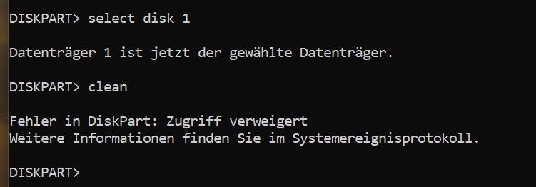

bei diskpart als admin kommt der folgende fehler

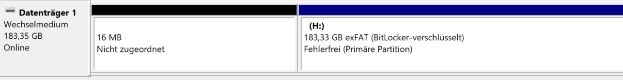

habe die Maschine neu gestartet und das bitlocker-Kennwort eingegeben:
Einen Defekt der Karte würde ich auch nicht ausschließen, aber würde dennoch etwas Zeit investieren um sicher zu gehen.

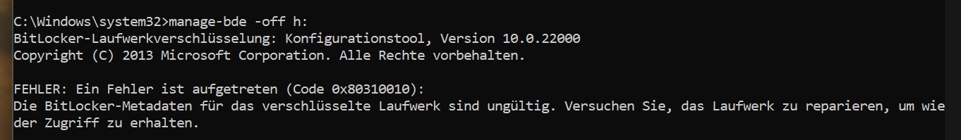

Bitlocker ist ja weiterhin angeschaltet für deine Karte. Schalte Bitlocker doch erst mal aus für dein Laufwerk. Das geht u.a. so:
manage-bde -off c:
Anstelle von C: gibst Du hier den Laufwerksbuchstaben deiner Speicherkarte an. Dann prüfst Du mit manage-bde -status wieder den Status, bis die Karte vollständig entschlüsselt wurde. Dann sollte die Karte auch nicht mehr verschlüsseln.
Speicherkarten haben u.a. Seriennummer. Anhand dieser erkennt Windows die Karte wieder und sagt Bitlocker, dass diese Karte verschlüsselt werden soll und der Spaß beginnt wieder von vorne.

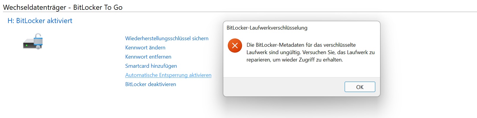

kommt folgende meldung:
wie kann ich denn die metadaten reparieren?

nein leider nicht, habe es noch mit dem SD Memory Card Formatter versucht, ohne erfolg.
linuxlive und dd kenne ich mich gar nicht aus und bevor noch was größeres passiert, lass ich das, ist ja nur eine sdkarte :)
