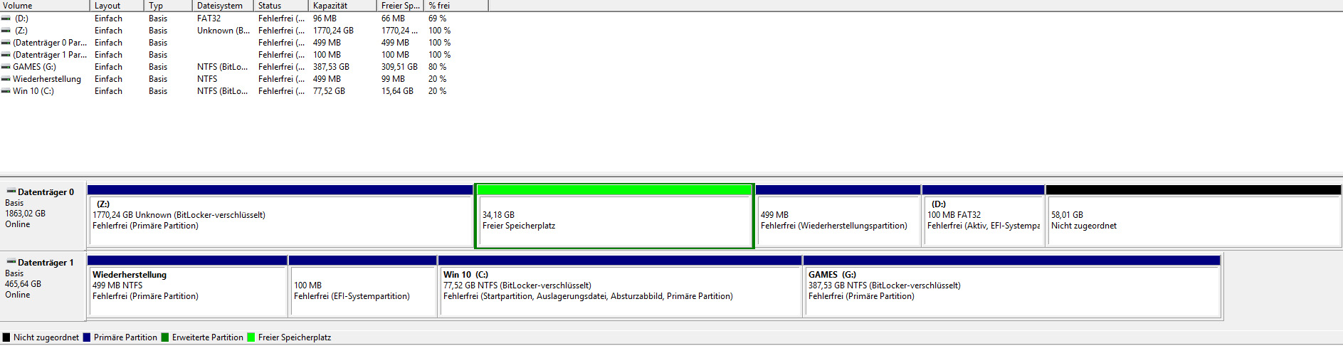

Heute habe ich auf meiner Datenfestplatte 1800GB (Bitlocker verschlüsselt), per Datenträgerverwaltung um 40GB verkleinert um eine Notfallwin Partition zu machen. Ohne Probleme geklappt. Noch Zugriff auf Partition nach Neustart.
Danach habe ich mit Acronis ein WinImage auf die 40GB Partition kopiert....BOOM.
Kein Zugriff mehr!!
Die Bitlocker-Verschlüsselung auf diesem Laufwer ist nicht mit ihrer Windows-Version kompatibel!!!!

Die 34GB Lücke auf disk 0 habe ich von der Datenpartition Z abgezweigt.(während es mit Bitlocker verschlüsselt war)
Als das NotWin von disk 0 nicht starten wollte, hab ich zum test die 34GB win Partition auf "activ" gesetzt, weil ich ja diese komische Überbleibselpartition 100MB Efi drauf habe die als "activ" war.
Habe die 100MB Efi wieder als Aktiv gesetzt, wie es vorher war, boote mein normales win von der SSD,...alles wie vorher jetzt, nur kein Zugriff auf Z:
Komisch nur dass das "abzweigen" von den 34GB Z nicht zerschossen hat, sondern erst das Überspielen draufspielen des WinImages, oder vielleciht das andern der 34GB Partition als active.

Meine SSD ist unverändert. Datenplatte hat nur noch Z-EFI-Wiederherstellung-34GB Lücke(von Z abgezweigt) und 58GB Lücke(war schon immer da)
Also alles beim alten, kein anderes Windows oder so involviert. Nach dem Abzeigen hatte ich 100% noch Zugriff. Danach auf die Lücke versucht ein WinImage zu kopieren, und die 34GB Lücke auf aktiv gesetzt, weil Efi vorher aktiv war. Das TestWin hat nicht einmal gestartet, oder versucht zu starten.(Kein Betriebsystem gefunden). Danach kein Zugriff auf Z mehr. Also Lücke mit TempWin gelöscht und Efi wieder auf active,...alles wie vorher, nur die 34GB Lücke ist jetzt halt da. Anosnten alles gleich.

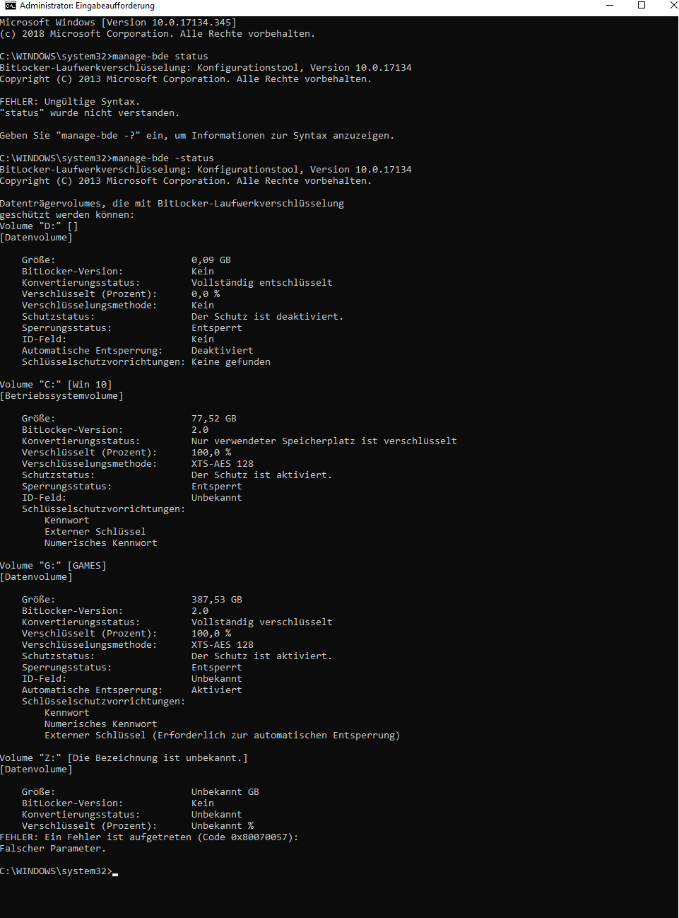

Endlich mehr Infos....sieht wohl schlecht aus:
Laufwerk Z: alles unbekannt. siehe pic.
Das sieht absolut nicht normal aus.
super. mit errorcode.
"Error 0x80070057 usually occurs when: You are trying to back up your files, and there is a corruption. You are trying to install a Windows operating system and the System Reserved Partition is corrupted. Corrupt registry or policy entries are interfering with the Windows Update process.Aug 19, 2016 "
Mit der Info werde ich jetzt weiter recherchieren, vielleicht besteht ja Hoffnung, obwohl der Zusamenhang ja nicht klar ist, da an meinem Windows ja nichts verändert wurde, und Z ja als Externer
