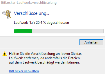

Guten Tag,
bei meiner externen Festplatte, die mal eine interne Festplatte war, hängt die Verschlüsselung bei 20,4% und kommt nicht weiter. Die erste Partition ließ sich problemlos vollständig verschlüsseln, bei der zweiten Partition will Bitlocker aber nicht.
Woran kann das liegen?
Vielen Dank schon mal im Voraus!
Wie groß ist die Festplatte?
Wieviel Speicher ist bereits belegt?
Wie lange läuft die Verschlüsselung schon?
die Festplatte ist 1 TB groß. 500 GB hat die Partition die hängt - belegt ist ungefähr 350 GB. Die Verschlüsselung kann Stunden laufen, ohne das sich die Prozentangabe ändert. Angeschlossen über USB und einer Stromzufuhr für die Festplatte (die war mal eine interne).
Das Problem hatte ich auch. Scheint an MS selber zu liegen.
Die Verschlüsselung läuft sicherlich weiter aber mit vielleicht 10 KB/s, somit schaffts vielleicht am Tag 1 %
Schau im Taskmanger, der Verschlüsselungsprozess läuft unter "System".
Letztendlich hatte die Verschlüsselung mehrere Wochen gedauert.
Du kannst das System während der Verschlüsselung normal herunterfahren. Auch gegen Systemabstürze ist der Verschlüsselungsvorgang abgesichert.

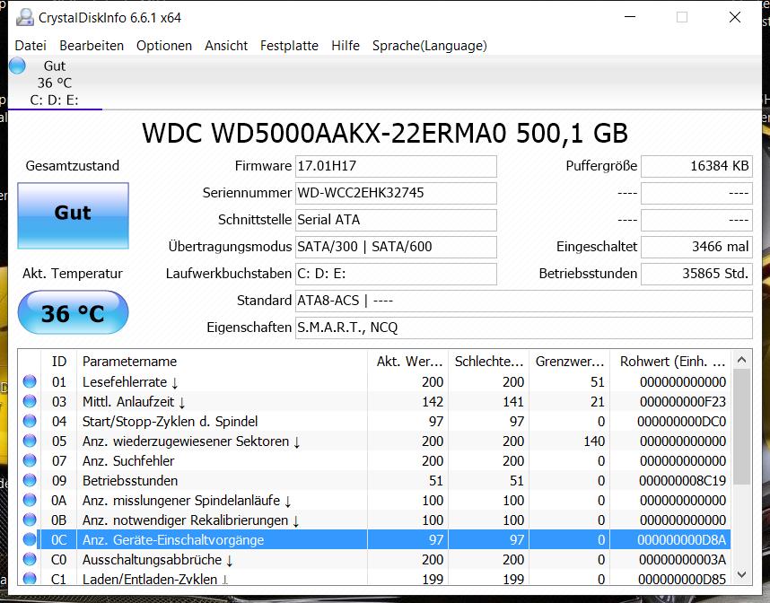

Mach doch mal richtig:

oder per Bild:
Du weißt ja was das bedeutet: deiner Festplatte geht es gar nicht gut, die würde ich austauschen und nichts mehr damit machen ausser Backups machen von den Daten die darauf sind.
Ich bin darin zwar kein Fachmann aber CrystalDiskInfo zeigt bei deiner Festplatte Fehler bzw defekte Sektoren an und was mir aufgefallen ist: deine Festplatte wurde sehr oft eingeschaltet und das belastet Festplatten hat mir mal jemand gesagt der eine PC Service Werkstatt betreibt. Fakt ist: deine Festplatte ist nicht mehr gut und das könnte auch erklären warum Bitlocker so lange damit zu tun hat. Ich mache zwar nichts mit Verschlüsselungen aber deine nicht mehr gute Festplatte könnte der Grund sein für das Problem mit Bitlocker.
@PC295
Hast du auch mal deine Festplatte mit CrystalDiskinfo geprüft? ich kann mir nicht vorstellen das das verschlüsseln eine Woche oder länger braucht bei einer intakten Festpltte.
Warum, was ist falsch mit ihr? Ich kann die Werte nicht deuten.
"Aktuell ausstehende Sektoren" sind defekte Bereiche auf der Festplatte. Sie werden durch die Firmware beobachtet und, wenn sich der Defekt bestätigt, gesperrt.
Eine Festplatte hat zwar Reserve-Sektoren die genutzt werden können, aber die Ursachen bleiben (Verschleiß wegen Alter, Stöße (Laptops), Hitze etc.)
Am besten die HDD ersetzen.

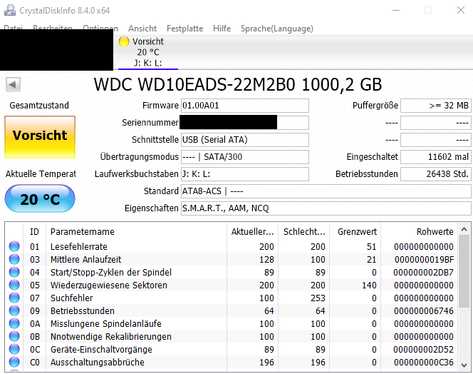

Ja. CDI läuft immer bei mir. Es ist auch eine M.2-SSD (Systemlaufwerk). Hatte sie auch schon formatiert usw.
Da scheint irgendein Problem mit Bitlocker zu sein. Es wird jetzt auch kein Bitlockersymbol am Laufwerksicon angezeigt, Optionen sind nicht verfügbar (z. B. Schutz anhalten), und manage-bde sagt, dass der Schutz deaktiviert ist, dabei funktioniert der Schutz vollumfänglich (Zugriffschutz, PIN usw.).
Habe die Platte gerade entschlüsselt und wieder verschlüsselt, bleibt immer bei 20,4% stehen... Die Platte läuft ansonsten ganz rund, nur das mit dem Bitlocker auf einer Partition macht Probleme. :stacheln:
Dir wurde hier jetzt schon 2 Mal von Usern gesagt das deine Festplatte nicht mehr gut ist wegen defekten Sektoren:rolleyes:also ziehe die richtigen Schlüße daraus und ersetze die Festplatte durch eine intakte Festplatte oder lass es sein. Aber wunder dich dann nicht, wenn eines nicht allzu fernen Tages dann alles futsch ist auf der Festplatte und die Daten darauf verloren sind.
Festplatte mit Hersteller Tool von WD komplett (Full Erase!) löschen. Danach einen Selbsttest ebenfalls mir Hersteller Tool ausführen. Dann noch mal einen Screenshot von CDI posten.
Und selbst, wenn der Fehler dann weg ist, immer ans Backup denken.
