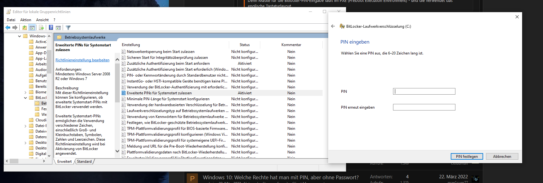

Moin,
ich möchte gerne meinen Desktop-PC mit Bitlocker verschlüsseln. Ein kompatibles TPM-Modul habe ich, ebenso wie Windows Professional.
Nun habe ich bereits im Internet die passenden Anleitungen aufgerufen, um die Gruppenrichtlinien anzupassen.
Mein Problem besteht nun darin, dass als Authentifizierungsmethode nur eine PIN angeboten wird. (Diese hat eine maximale Länge von 20-Zeichen). Allerdings möchte ich gerne eine Passwort verwenden und keine PIN. (Dieses ist deutlich länger)
Jemand eine Idee, wie ich das Passwort angeboten bekomme? Bei meinen Festplattenlaufwerken habe ich diese Option sofort. Allerdings nicht bei meinem Betriebssystemlaufwerk.
Freue mich auf Antworten.

Du musst in den Gruppenrichtlinien. "Erweiterte PINs für Systemstart zulassen" aktivieren.
Es heisst zwar dann immernoch PIN, aber du kannst mehr als 20 Zeichen mit Buchstaben, Sonderzeichen, Leerzeichen etc. verwenden.
Wichtig aber, dass du das Passwort mit dem Englischen Tastaturlayout eingibst.
Denn Maske für die Bitlocker-PIN-Eingabe läuft im PXE (Preboot Execution Environment) - und die verwendet das englische Tastaturlayout.
Reaktionen: DFFVB und Matschbacke25

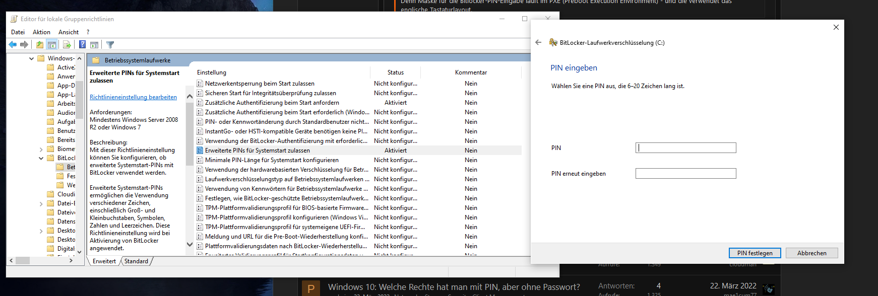

Danke für den letzten Hinweis. War mir bereits bewusst, kannte es von früher.
Die Richtlinie habe ich aktiviert, allerdings sind dennoch nur 20 Zeichen zulässig.

20 ist maximum für PIN (OS-Laufwerk) (sagt zumindest eine kurze Google Suche). Andere Laufwerke kann man mit Passwort (bis 256 Zeichen) sichern.
In Verbindung mit TPM ist offenbar hier nur ein PIN von 4-20 Zeichen möglich.
Ein 20-stelliger PIN ist aber völlig ausreichend.
Bei TPM + PIN ist ein Schutz gegen Brute Force Angriffen aktiv.
