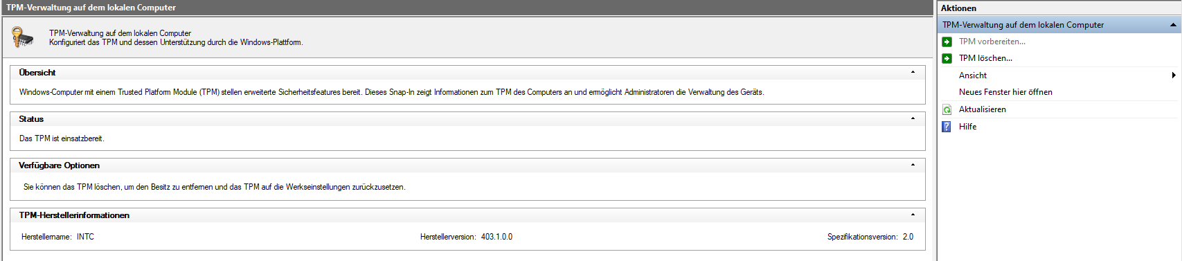

Hassan1234

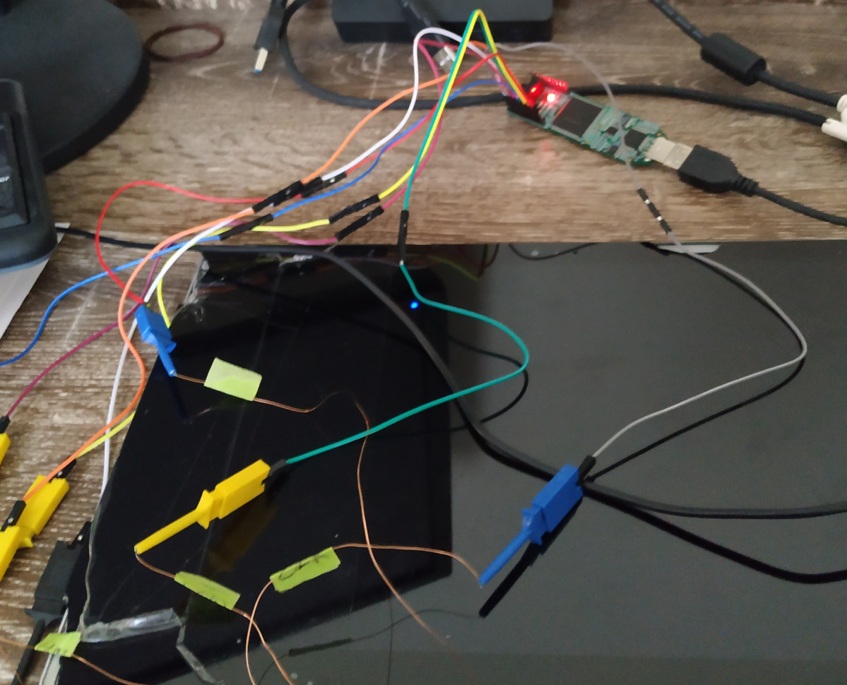

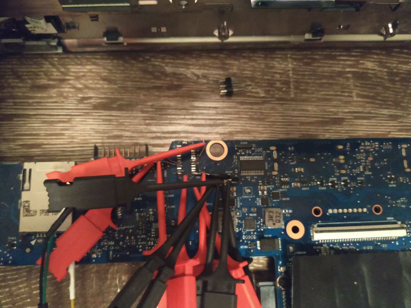

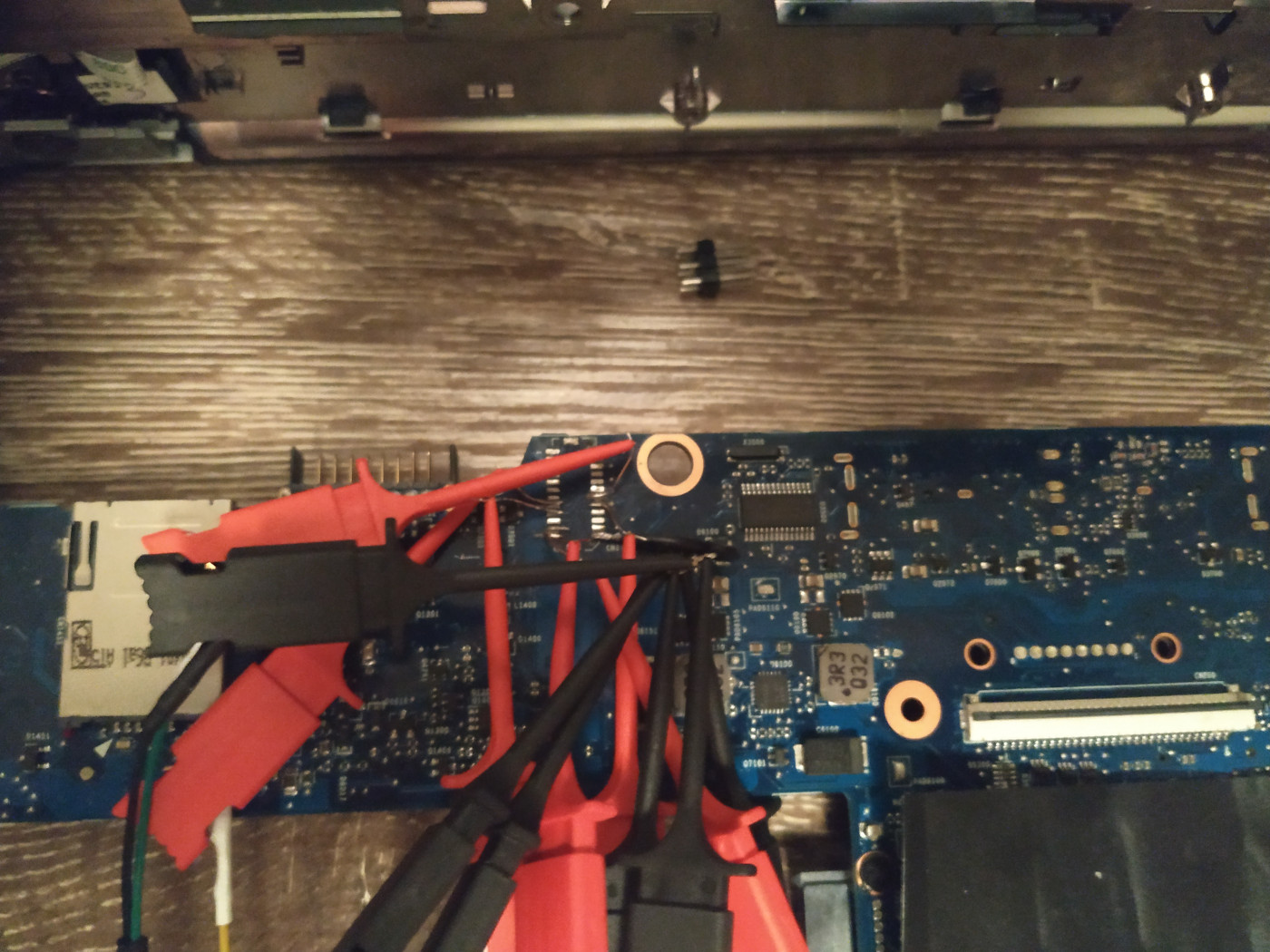

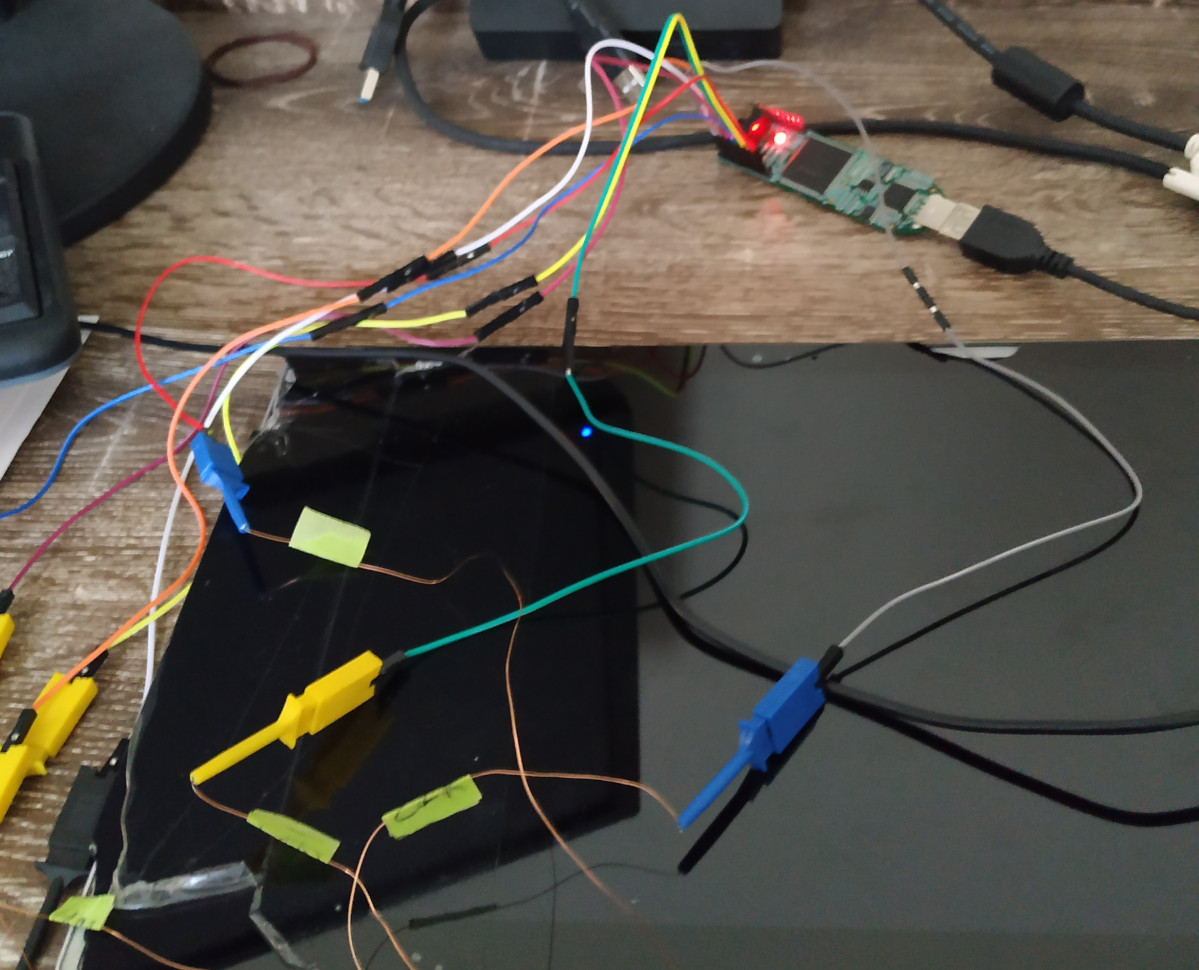

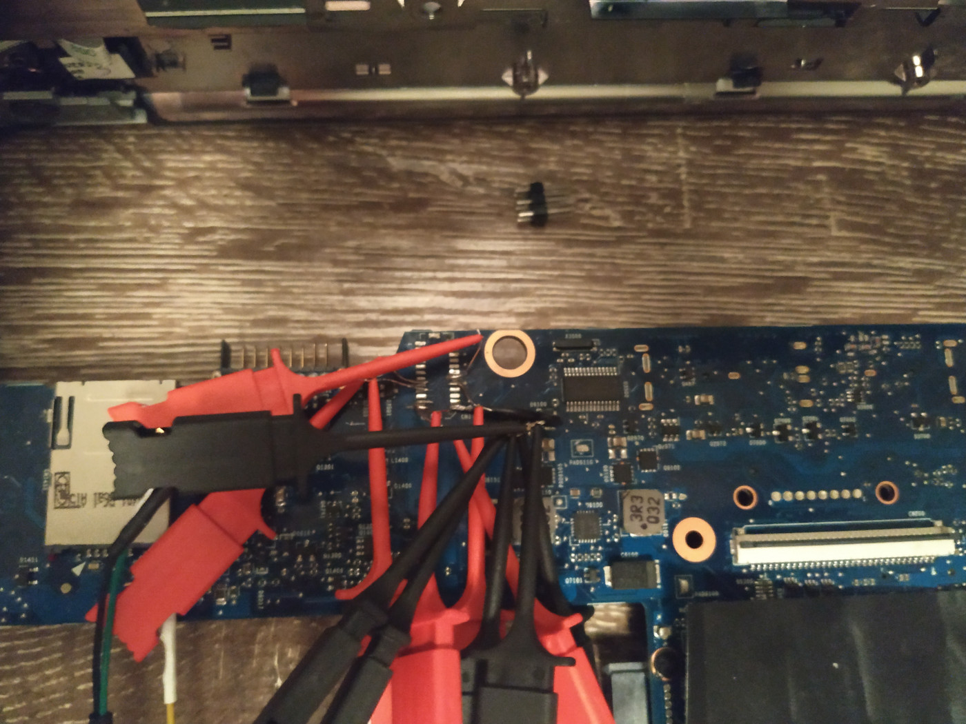

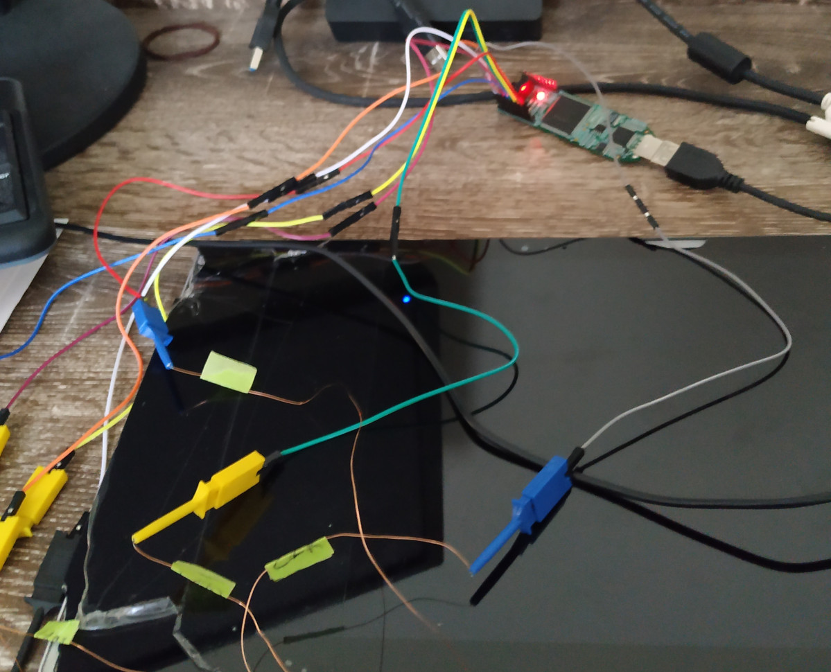

Kreuzgefährlich!
Also wenn die BÖSEN heimlich so an Deinem Rechenknecht manipulieren und Du kriegst das nicht mit, solltest Du zum Augenarzt gehen.

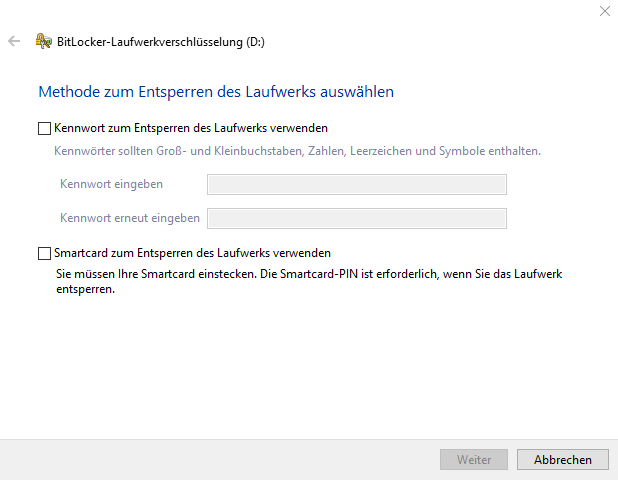

Wie sollte man jetzt via Bitlocker die SSD (mit Windows) + interne HDD Festplatte verschlüsseln, damit auch technisch gut ausgestattete Angreifer (Polizei, Nachrichtendienst) nicht an die Daten kommen?

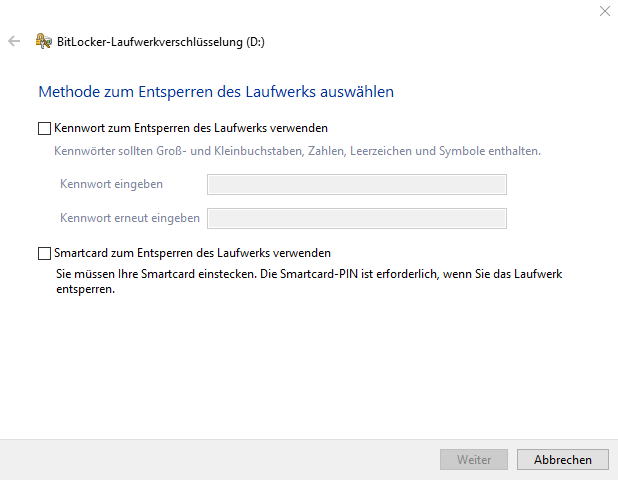

Ist das normal, wenn man die SSD (mit Windows) verschlüsseln möchte, kommt eine etwas andere Meldung heraus, als wenn ich die interne HDD verschlüsseln möchte?

Ja ist normal. Die GUI des Bitlocker fragt nur beim Systemlaufwerk, welche Methode du verwenden willst. Bei einem "nicht-Systemlaufwerk" lässt die nur klassisch Verschlüsselung mit Passwort zu.
Ich würde dir dazu raten dir Mal die Powershell für den Fall anzusehen. Dort kann man dann nämlich auch noch den Algorithmus wählen (die GUI macht nur AES-XTS 128, was eigentlich ausreichend ist, aber per PS geht eben auch AES-XTS 256).

Und ja: Die unterschiedlichen Dialoge sind unter Windows genau so üblich und unterscheiden zwischen Systemplatte und Datenplatte.

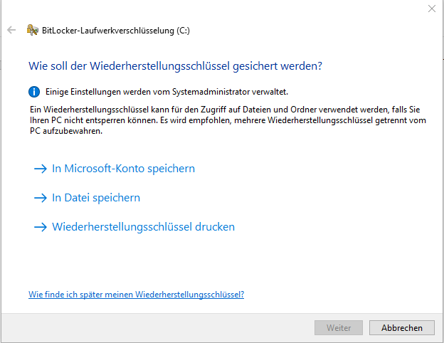

Habe gerade versucht die SSD zu verschlüsseln (wohl mit TPM on), es wurde lediglich ein Wiederherstellungskey erstellt, ich als Nutzer jedoch nicht gefragt, ob und was für ein Passwort gesetzt werden soll. PC wurde neu gestartet, Verschlüsselungsprozess lief gemäß Desktopmeldung ... Habe abgebrochen, weil ich kein Passwort setzen konnte ... Das Passwortsetzen wird doch nicht etwa nachträglich, also erst nach Verschlüsselung verlangt?

Ein Passwort in dem Sinne wird dann in dem Fall (also wenn ein TPM genutzt wird) gar nicht erstellt. Der Schlüssel befindet sich im TPM und bleibt auch dort. Der Recovery Key ist für den Fall, dass du an Daten ran musst, aber das TPM nicht mehr funzt oder du die Platte ausbauen und extern auslesen musst o.Ä..
