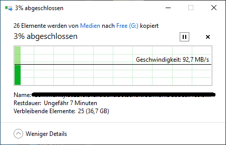

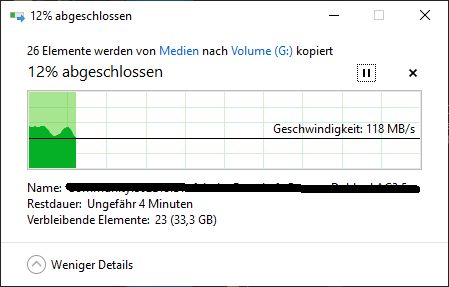

Hallo zusammen!
Mein Ziel ist es meine Daten sicher zu verschlüsseln. Ich habe mich entschieden, Bitlocker zu verwenden. Da ich zuvor noch nicht mit Bitlocker gearbeitet habe, habe ich zum Testen mit meinem USB Stick begonnen.
Der Stick lässt sich ganz einfach ver- und entschlüsseln. Soweit funktioniert das einwandfrei.

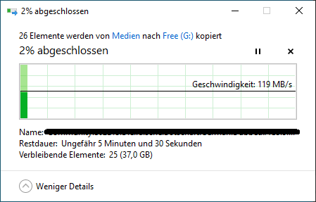

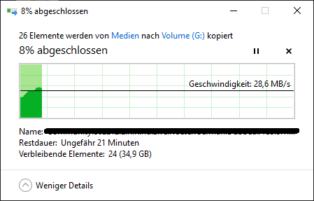

Das Problem ist jedoch, dass die Schreibrate bedeutend geringer wird.
Ohne Bitlocker:
Mit Bitlocker:
Die Schreibrate ist ohne Bitlocker vier mal größer...

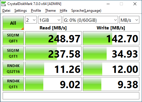

Die Ergebnisse von CrystalDiskMark:
Ohne Bitlocker:
Mit Bitlocker:
Alle Kerne der CPU sind beim Schreiben mit Bitlocker bei 5% Auslastung. Dabei dachte ich, dass die Verschlüsselung doch dann eigentlich der Falschenhals sein müsste?
Woran könnte es liegen, dass das Kopieren mit Bitlocker so lange dauert? Kann ich dagegen etwas machen?
Liegt es vlt. am USB Stick? (SanDisk Extreme 64GB 3.0) Habe mich noch nicht getraut interne Platten zu verschlüsseln. Könnte es bei denen besser funktionieren?
Viele Grüße und Danke für jede Hilfe!

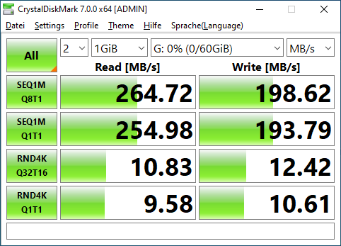

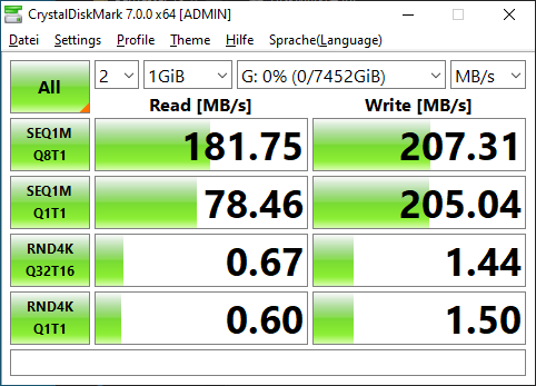

Ich habe das ganze nun nochmal mit einer externen NTFS USB 3.0 8TB Platte probiert. Gleicher Rechner, gleicher Port. Das Ergebnis ist um eingies besser:
Ohne Bitlocker:
Mit Bitlocker:
Man hat zwar trotzdem Performance Einbußen, jedoch wären sie in diesem Maße verkraftbar.

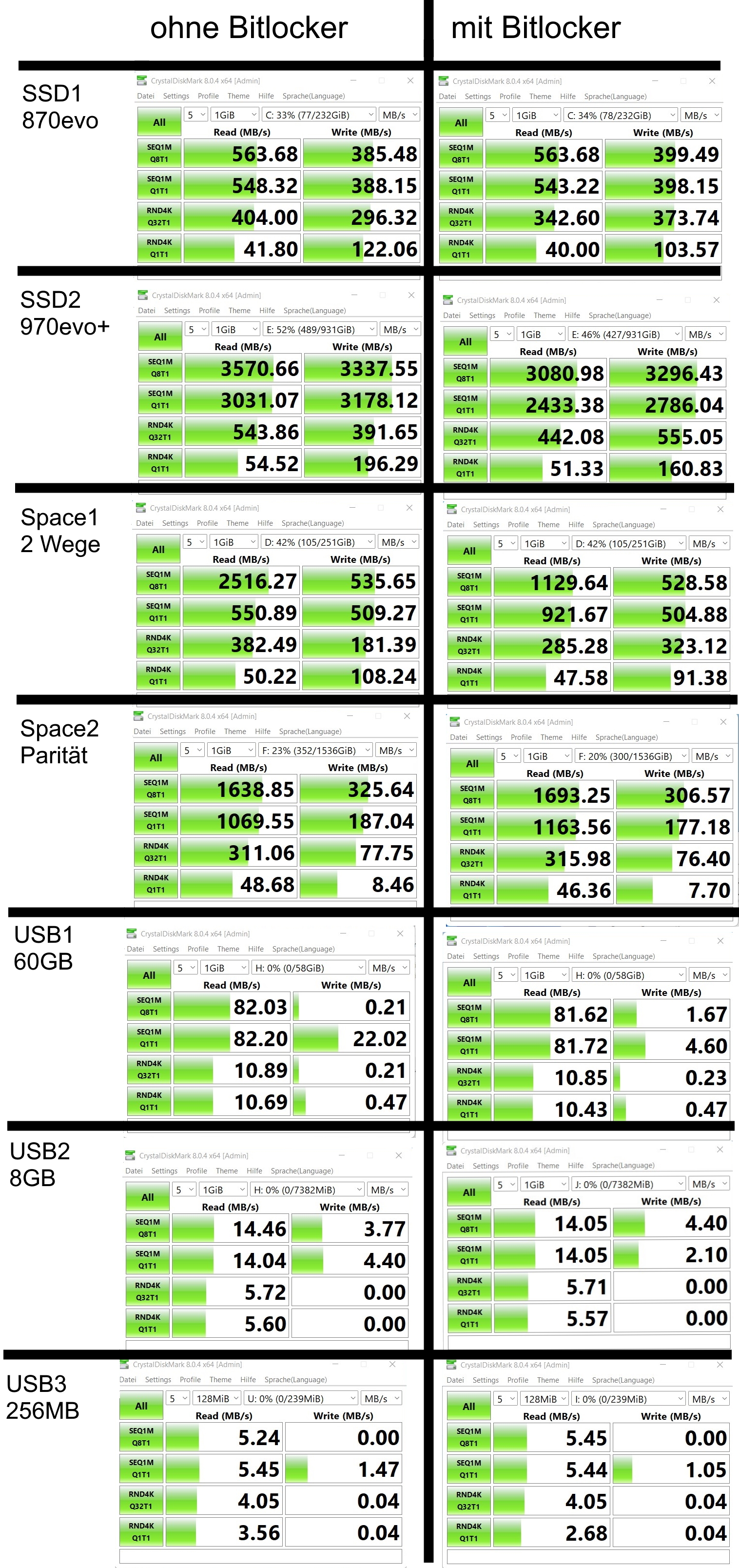

Moin moin,
erstmal sorry @Michi436 das ich länger gebraucht habe als gedacht. Ihr wisst ja wie das ist :). Und sorry das ich bei den USB Sticks nur diese krücken testen konnte... hab leider nichts anders hier.. und ich wollte jetzt nichts meine externe HDD entschlüsseln weil das solange dauert.
Kurzfassung: ja es gibt scheinbar auch bei mir einen Performance Drop, bei mir ist das aber in einem Bereich, wo mich das einfach nicht interessiert. Habe ich bis jetzt ja nicht mal gemerkt, wenn ich jetzt nicht gemessen hätte..
Disclaimer: Natürlich hatte ich beim testen keine Laborumgebung. Die Datenträger kommen bei mir aus dem täglichen gebrauch wo Windows und andere Sachen drauf laufen.
Mein Ziel war es ja nur den Unterschied herauszustellen und keine Werte zu liefern die aufs MB/s genau sind.
Hab folgende Datenträger / Konfigurationen getestet.
1. Samsung 870 EVO 250GB - SATA/AHCI - Windows + Programme
2. Samsung 970 EVO+ 1TB - PCIe/NVMe - Auslagerungsdatei + Spiele
3. Windows Storage Pool - Space1 - 2-Wege-Spiegelung
4. Windows Storage Pool - Space2 - Parität auf 3 Laufwerke
5. USB Stick 1 Kingston DataTraveler 100G3 64GB - USB3.0
6. USB Stick 2 Intenso Rainbowline 8GB - USB2.0
7. USB Stick 3 TrekStor 256MB - USB2.0 (jop, der ist so alt wie er sich anhört. War damals mein erster Stick. Nostalgie :D)

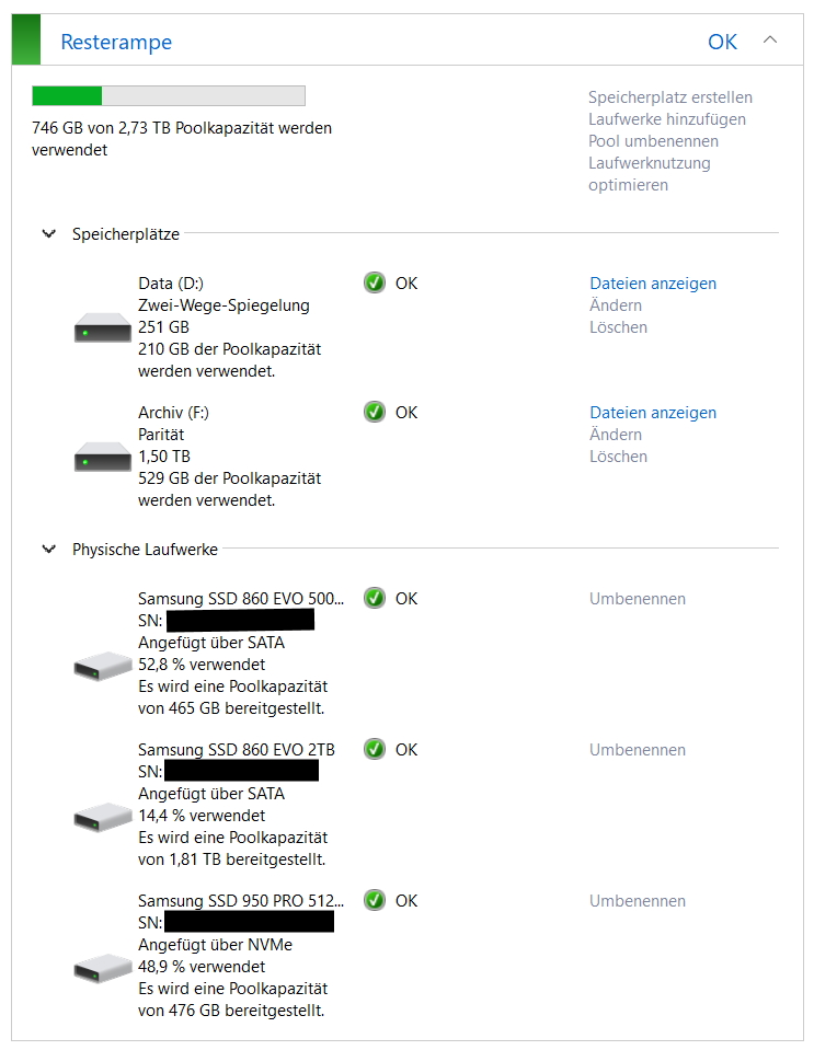

Der Storage Pool hat vorerst folgende Konfiguration:
Die Paritäts-Storagespace habe ich nur zum testen eingerichtet und wird nachher wieder geändert. Die Testergebnisse sind da etwas mit Vorsicht zu genießen.
CPU ist ein 3700X ohne OC.
Verschlüsselt wurde mit "neue Verschlüsselungsmethode" u. "gesamtes Laufwerk".
Wenn es dir hilft kann ich mir am Wochenende gerne auch noch die externeHDD vornehmen..
Kein Problem! Ich bin dir sehr dankbar, dass du überhaupt versuchst mir zu helfen. Das ist nicht selbstverständlich.
Für mich sind die Ergebnisse des 64GB USB 3.0 Sticks am interessantesten, da es sich bei mir auch um zwei Sticks dieser Art gehandelt hat. Hier hat mich zum einen die Schreibrate ohne Bitlocker etwas verwundert. 22MB/s trotz USB 3.0 scheint mir ziemlich langsam?
An das Kopieren von Windows kommt mMn der SEQ1M Q1T1 Wert von Crystal Diskmark am nähesten. Hier droppt die Performance von deinem Stick auch von 22MB/s auf 4,6MB/s, was für einen USB 3.0 Stick ja schon viel zu langsam ist und nichtmal mehr an USB 2.0 rankommt.
Bei den Platten merkt man kaum einen Unterschied. Scheint fast so, als ob Bitlocker einfach mit USB Sticks nicht so gerne zusammenarbeitet...

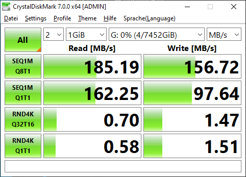

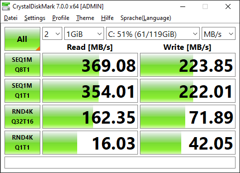

Es ist zwar schon ein paar Wochen her, aber wollte mich dennoch nochmal melden.

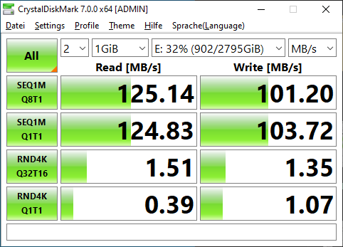

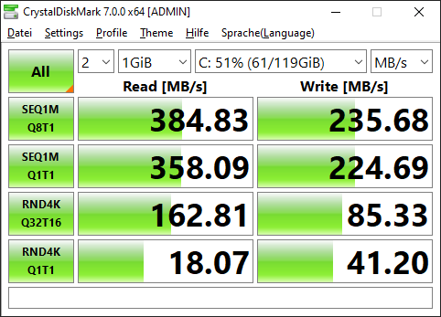

Hab jetzt alle meine internen Platten verschlüsselt und vorher/nachher Tests mit Crystal Disk Mark gemacht.
Ohne Bitlocker:
Mit Bitlocker:
Man sieht keinerlei Performance-Einbußen.

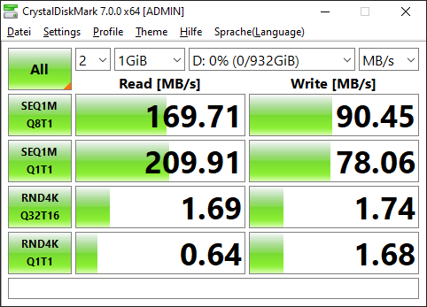

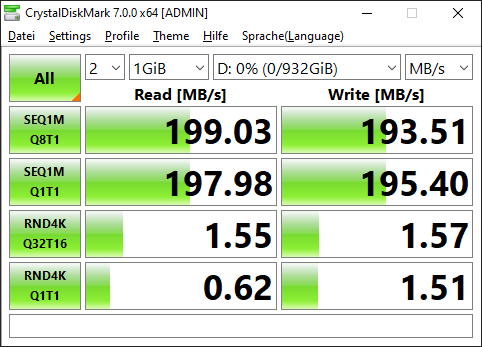

Ohne Bitlocker:
Mit Bitlocker:
Schreibrate bricht hier etwas ein, aber für meine Verwendung in diesem Fall kein großes Problem.
Ohne Bitlocker:
Mit Bitlocker:
Auch hier keinerlei Performance Einbußen zu erkennen.

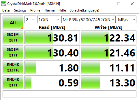

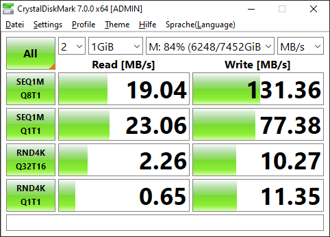

Ohne Bitlocker:
Mit Bitlocker:
Die Archive HDD hat leider sehr starke Einbußen in der Leserate. Obwohl hier ja die Leserate eigentlich wichtiger als die Schreibrate wäre (Archive = Einmal Schreiben mehrmals lesen)... Mal sehen ob ich damit auf dauer zurecht komme. Das Verschlüsseln von dieser hat mit Abstand am längsten gedauert. Mein Rechner ist ca. 16h am Tag an und ich habe knapp 10% pro Tag geschafft. Meine 12TB Platte war nach der Hälfte der Zeit schon durch.

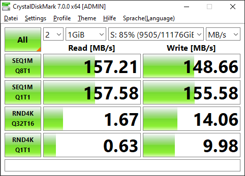

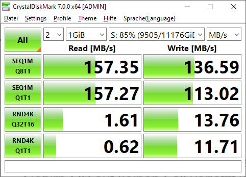

Ohne Bitlocker:
Mit Bitlocker:
Leichte Einbußen bei der Schreibrate aber vollkommen verkraftbar.
