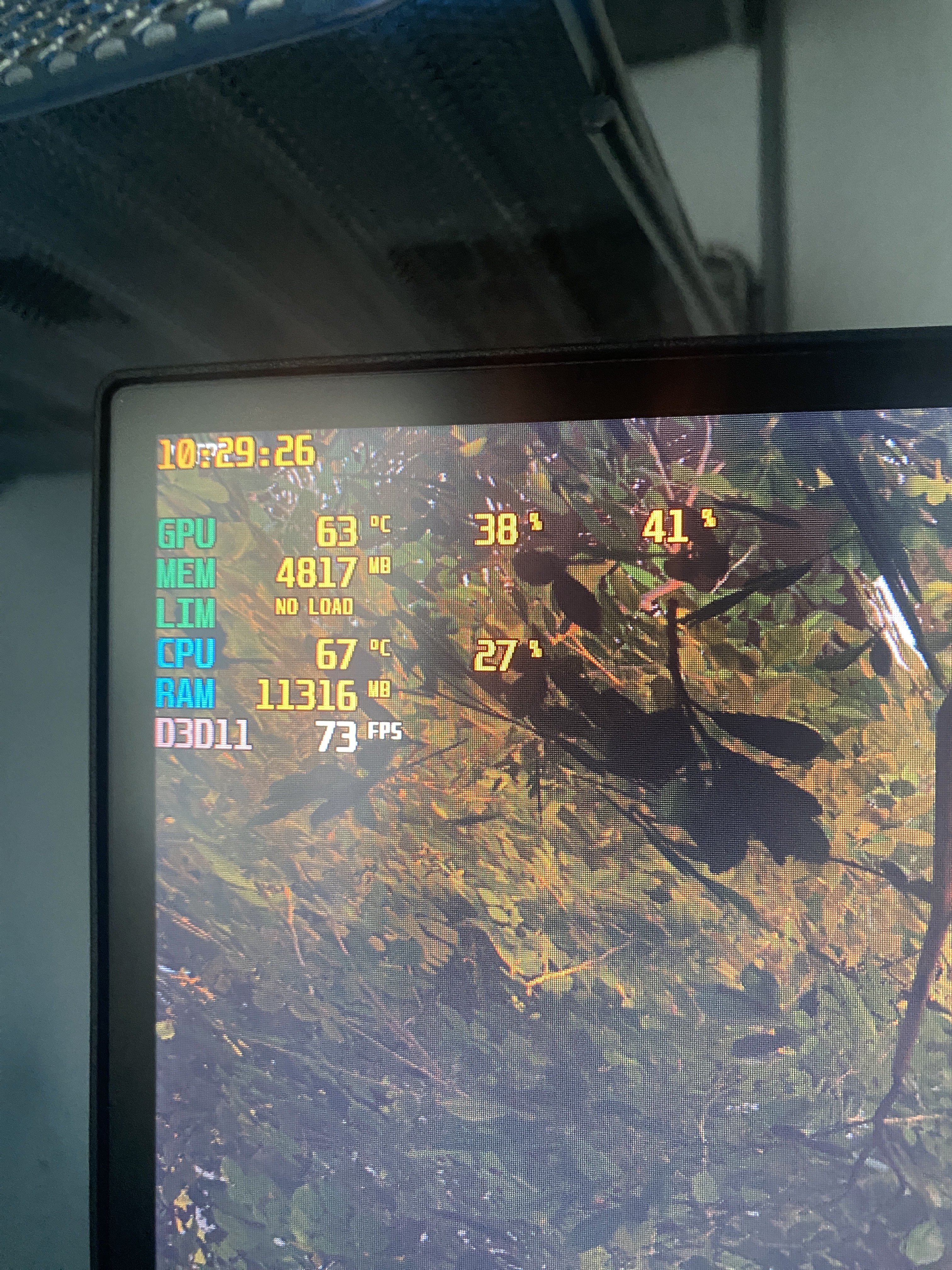

der Te schreibt dass er manchmal nicht übner 60 hat und schickst uns nen screen mit 73 fps
@Nicremo erstell mal den screenshot wenn du
Nicremo schrieb:erreiche ich manchmal nicht mal 60FPS obwohl weder meine CPU noch meine GPU ausgelastet ist.
