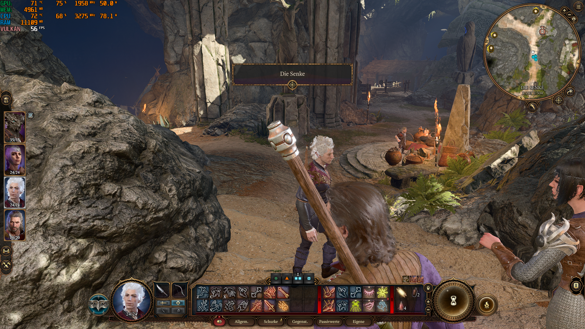

Nabend zusammen,
ich habe die GPU und die CPU laut Anzeige nicht komplett ausgelastet. (siehe Anhang)
Woran kann es liegen? Sollte im Leistungs / Gamingmodus des Notebooks nicht versucht werden, maximale FPS und performance herauszuholen?
Freundliche Grüße
Edit:
In diesem Video sieht man bei gleicher Hardware, dass gerade bei der CPU ein deutlich höherer Taktwert bei geringerem Wattverbrauch stattfindet - eigentlich Ideal für´s gaming in Kombination mit einem Notebook. Was macht mein System falsch?

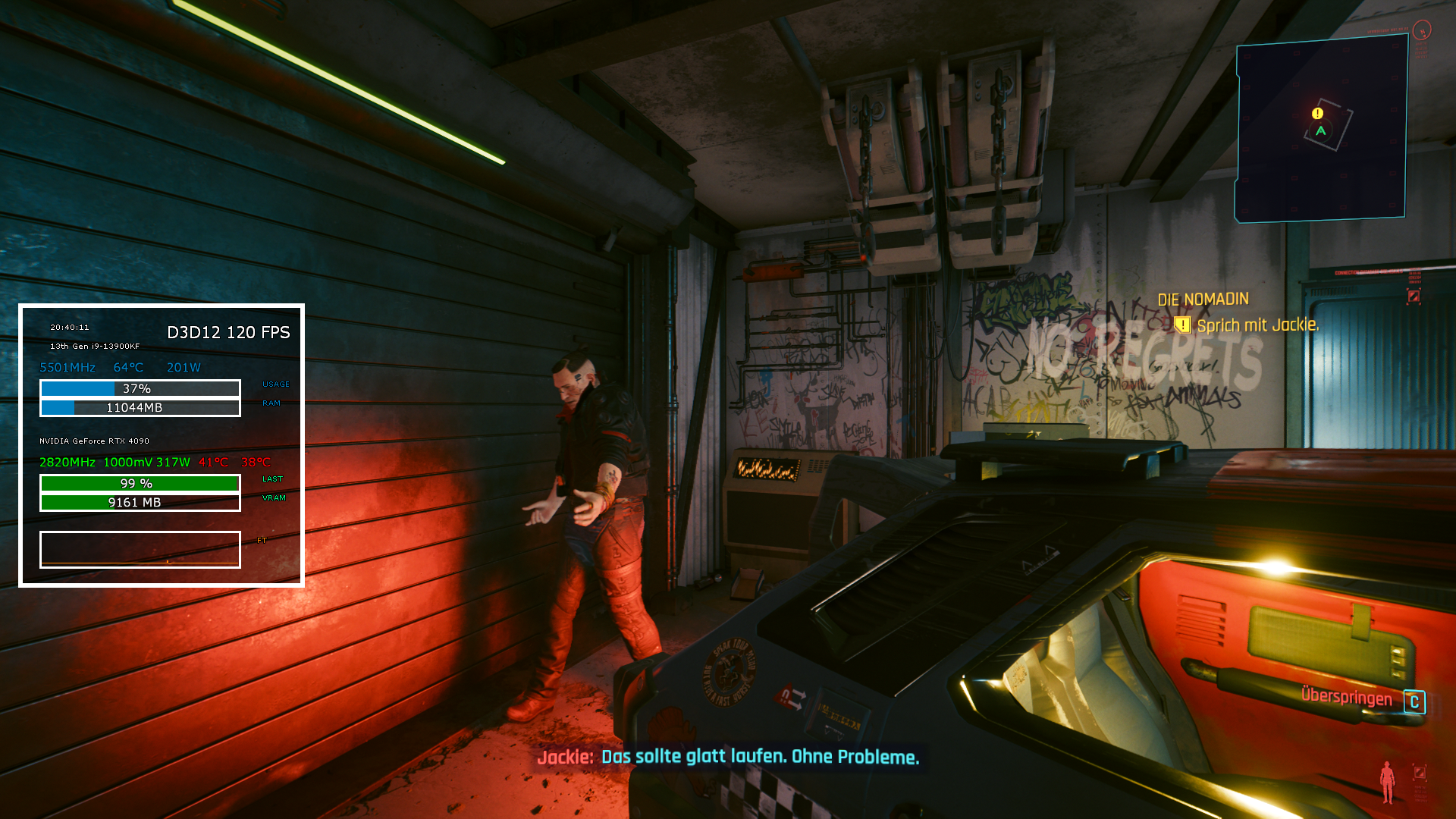

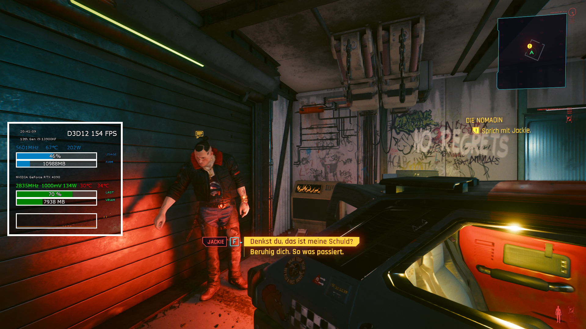

Ein Regler später

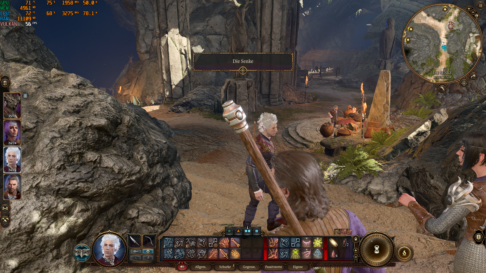

Das Problem scheint in diesem Fall tatsächlich die CPU.. Normalerweise könnte Sie bis 4.200 boost takten.
Wird dann automatisch auch die Grafikkarte ausgebremmst?
Sollte ich versehentlich beim experimentieren den Turbo Boost der CPU deaktiviert haben, ließe sich das relativ schnell prüfen und entsprechend wieder ändern?

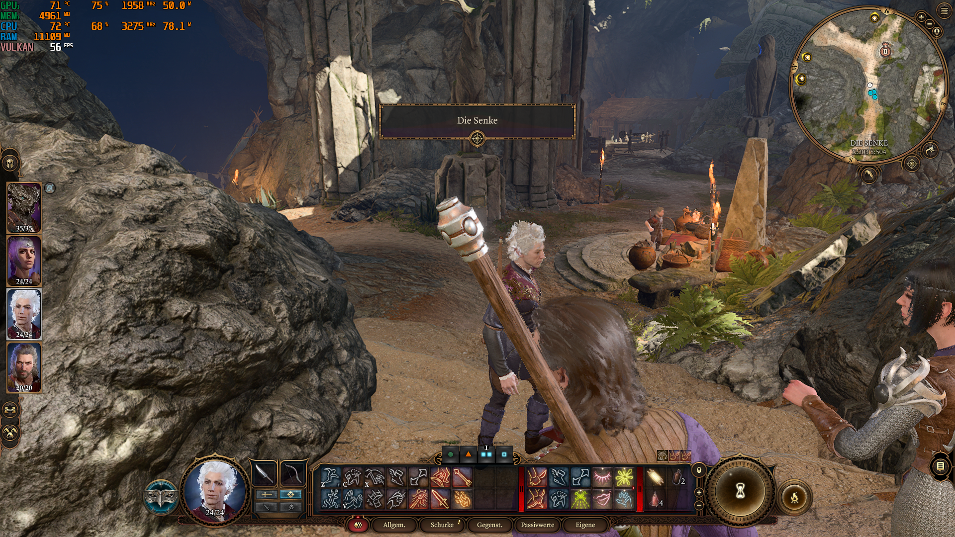

Boost Takt wird in der Regel bei wenig Last auf einem Kern erreicht und nicht bei viel Last auf vielen Kernen, ohne mir jetzt Deine CPU ergoogelt zu haben, oder sie zu erraten, denn genannt hast Du sie nirgends.
Nachher läuft Dein Windows nur im Energiesparmodus, und taktet deshalb nicht hoch.
Der Wert ganz rechts in der CPU/GPU Spalte ist der aktuelle Stromverbrauch, richtig? 78W für die CPU in einem Laptop sind übrigens relativ viel, da müsste eigentlich mehr Takt drin sein.
Es handelt sich um einen 5600H, richtig?
Der hat zufällig einen 3,3 GHz Basistakt, das riecht nach fehlendem Turbo.
