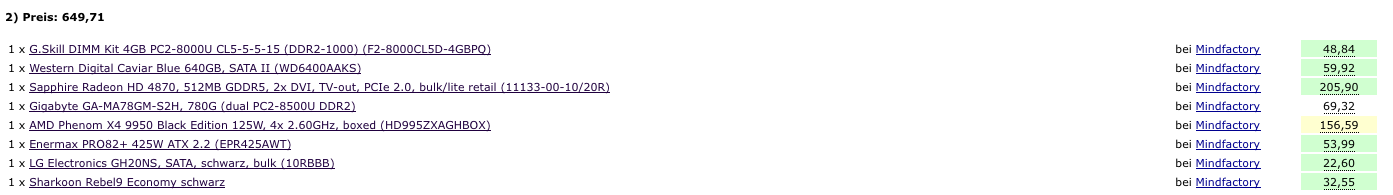

Naja, wie wäre es mit folgender Konfig:
picture-3-png.119062
- AM3 fähig
- Quad Core
- Dicke Graka -> Mit Referenzkühler, nicht son Müll Ding!
- Alles bei mindfactory -> Per Midnightshopping nichtmal Versandkosten
- Sollte es zu teuer sein, den 9950 gegen einen 6000+ ersetzen, und erst dann wenn du Leistung eines Quads wirklich brauchst, durch einen neuen AM3 Quad ersetzen
- Um es vorweg zu nehmen: Das NT reicht dicke aus!

Mit dem kastrierten Intel Quad + Board ist auch schon wieder 30 - 40 Euro mehr los, und nähert sich dann langsam den 700 Euro. Da sollte er bessere zu einem zukunftssichereren AM2+ Board greifen
Zumal der Phenom bei Games im Schnitt schneller als der Q8200 ist.
