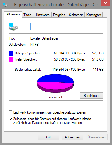

Ich würde keinesfalls auf eine SSD verzichten wollen und mit einer 250 GB SSD bist du mMn gut aufgestellt. Meine SSD hat "nur" 120 GB und ist ca. halb voll.
