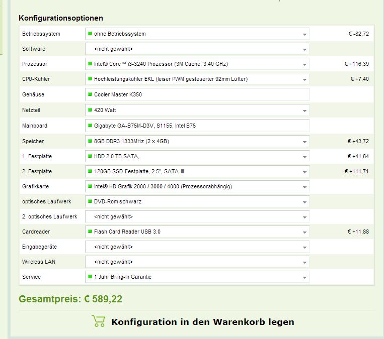

Ich hätte da einen PC von chiliGRREN..wie sieht der aus?
Den könnte man noch kofigurieren..

Ein billiger Fertig-PC und leise klappt meist nicht. Oft sind Netzteil und Gehäuse von der billigsten Sorte. Der Vorschlag von acty ist schon ganz ok (evtl. reichen auch 8 GB, s.u.). Lasse dir den PC bei Hardwareversand für 20 EUR zusammenbauen, wenn du das nicht selber kannst. Als Gehäuse vielleicht das Fractal Design Define Mini, das hat auch eine gute Festplattenentkopplung.

16 GB sind IMHO aber auch übertrieben, die Speicherpreise sind ja auch wieder ganz schön gestiegen. Außer die zu bearbeitenden Bilder sind wirklich sehr groß.
@rille 8GB reichen für Photoshop bei WEITEM nicht. Mein Bruder arbeitet auch viel mit Photoshop und da sind 24GB auch schnell weg. Also 16GB sollten da schon sein.
Der Vorschlag von Acty sieht sehr vernünftig aus. dem pflichte ich bei
