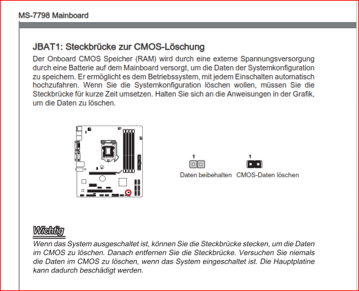

Da ist doch kein Jumper drauf, weil nur 1/2 vorhanden ist, da muss ein Jumper doch aufgesteckt werden um zu überbrücken oder habe ich das falsche Handbuch gelesen? Monitor am Board oder Graka getestet?

Handbuch hast Du gelesen, da steht das der Rechner nicht eingeschaltet werden soll wenn der Jumper zum CmosClear nicht auf die Ausgangsstellung gebracht wurde. Habe ja die Seite extra angehängt. Wenn das Board funktionieren würde, muss ja der Monitor defekt sein, das Board ist ja laut Deiner Aussage nicht defekt es funktioniert ja wie es soll. Dann habe ich wohl zu wenig Ahnung und bin raus.

So wie ich das Verstanden habe, musst du da selber einen Jumper raufsetzen, um das CMOS zu löschen.
Aber schau doch lieber mal in dein Boardbuch, was da steht, also ab wann wieder angeschalten werden darf.
@werkam hat ja die entpsrechende Seite gepostet, vielleicht versuchst du dass nochmal:
Ausschalten, Jumper drauf, Paar Sekunden warten, Jumper abziehen, einschalten.
