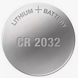

Meine letzte Idee, die CR2032 Biosbatterie dürfte so alt wie der PC sein?
Der kam, wenn ich richtig in Erinnerung habe, 2019 auf den Markt, oder das Bios ist von 2019.
Investiere mal 2 - 3 € in eine CR2032 Biosbatterie
Die Batterie ist in Ordnung.

Die Batterie auch mal längere Zeit rauslassen und den PC dabei kpl stromlos. Ggfls mehrmals versuchen.
