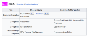

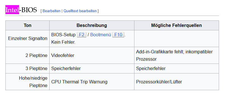

Dann achte mal darauf, ob es 3 gleichlange Biospieptöne, oder 1x lang 2x kurz sind, und schau in der Liste nach.
Bios Pieptönen - Wikipedia
Beim normalen Start nach "Netzteil an" kommen gar keine Pieptöne.
Wenn der Rechner aus ist, Netzteil ist aber an, und man hält die Power Taste gedrück, dann kommen 3 gleichlange Pieptöen, wie "Speicher defekt".
Aber: warum sollte der Speicher beim BIOS Update kaputt gehen?
