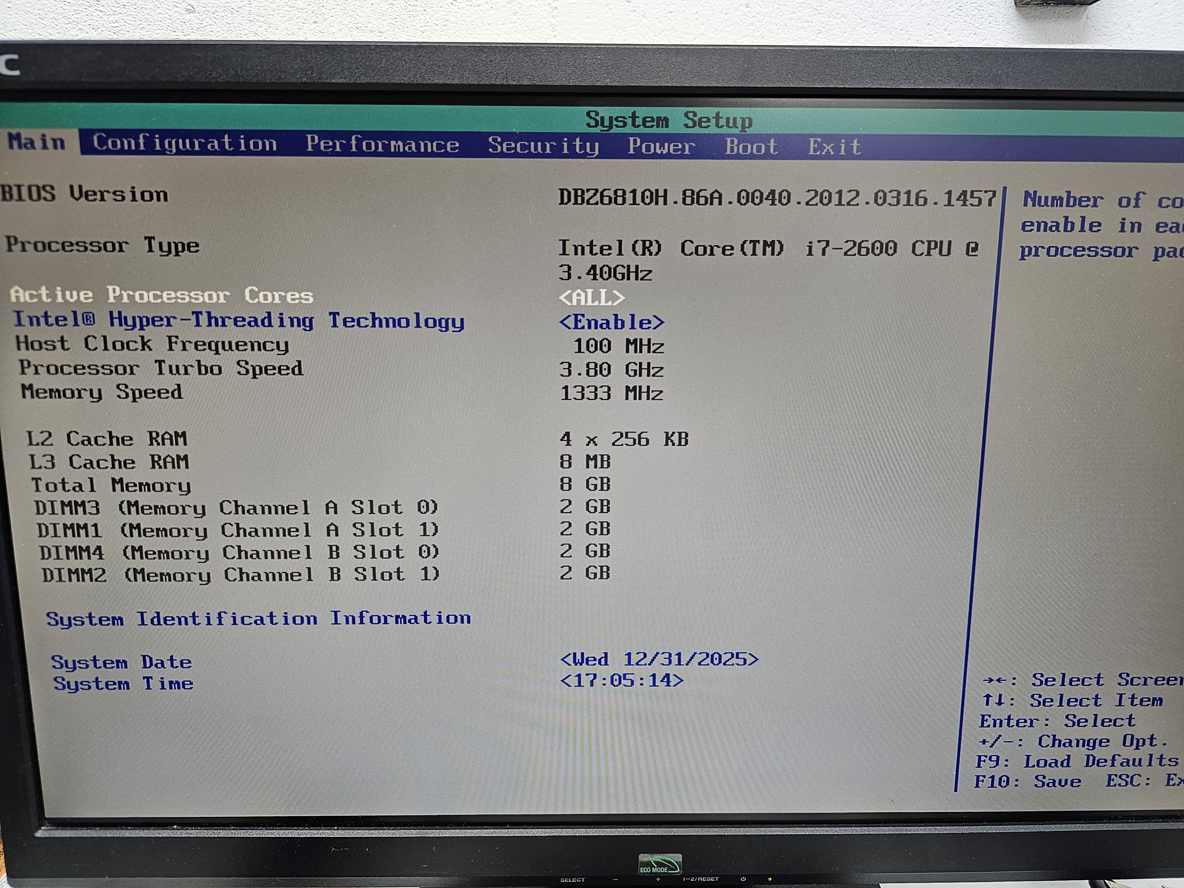

So, liebe Freunde.
Melde Vollzug.
Was hab ich getan:
  • irgendwo in den Tiefen des Netzes ein BIOS File für mein Board ausgegraben
  • Eine CH341 Programmer mit 3.3V Unterstützung und IC-Klammer bestellt
  • Die Klammer an das BIOS-IC geklemmt
  • Hat etwa 5 Anläufe gebraucht, bis der Chip erkannt wurde
  • Den korrupten Chip ausgelesen und als BIN gespeichert
  • Mit dem UEFITool mal reingeschaut und alle einzelnen Partitionen gespeichert
  • Das Gleiche für das intakte BIOS file
  • Dann beim intakten BIOS file die GbE Partition mit der des defekten BIOS ausgetauscht (enthält die MAC Adresse der Onboard ETH Schnittstelle)
  • Das modifizierte BIOS geflasht und verifiziert
  • den Jumper auf dem Mainboard auf "load defaults" gestellt, damit das NVRAM gelöscht wird
  • Rechner gestartet
  • BIOS defaults geladen
  • Rechner aus, Jumper auf "normal"
  • und....FERTIG
Allen einen guten Rutsch nach 2026
Gruß
Dodger
