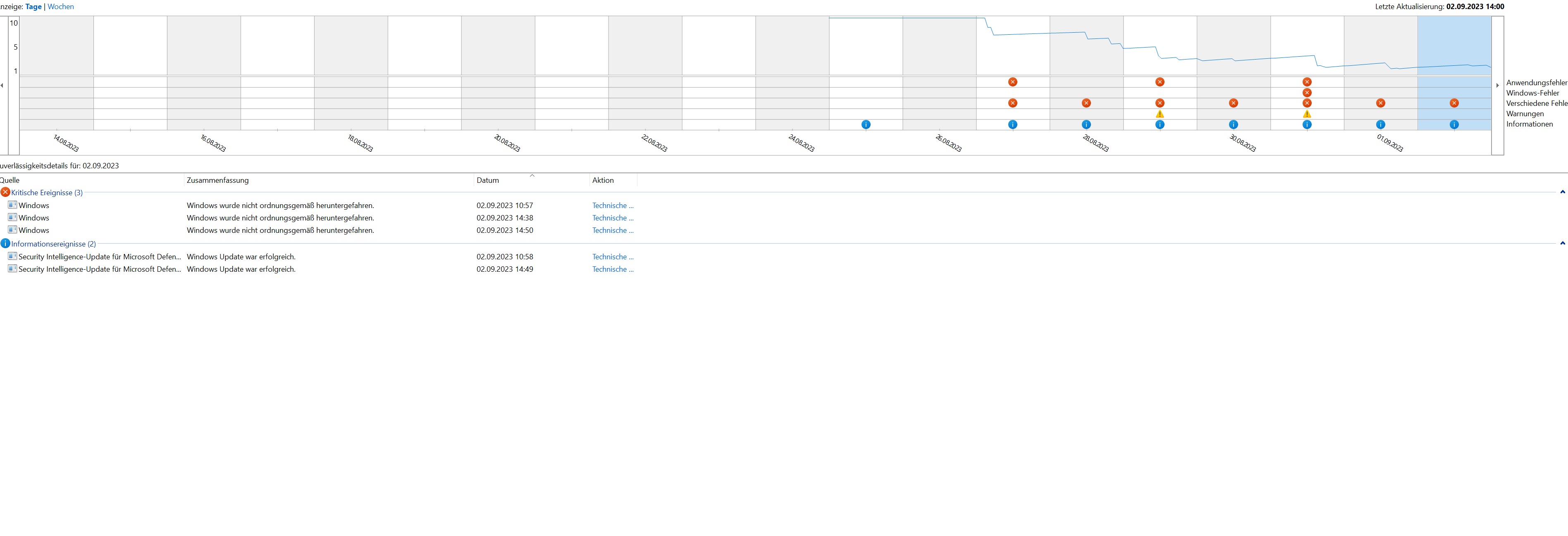

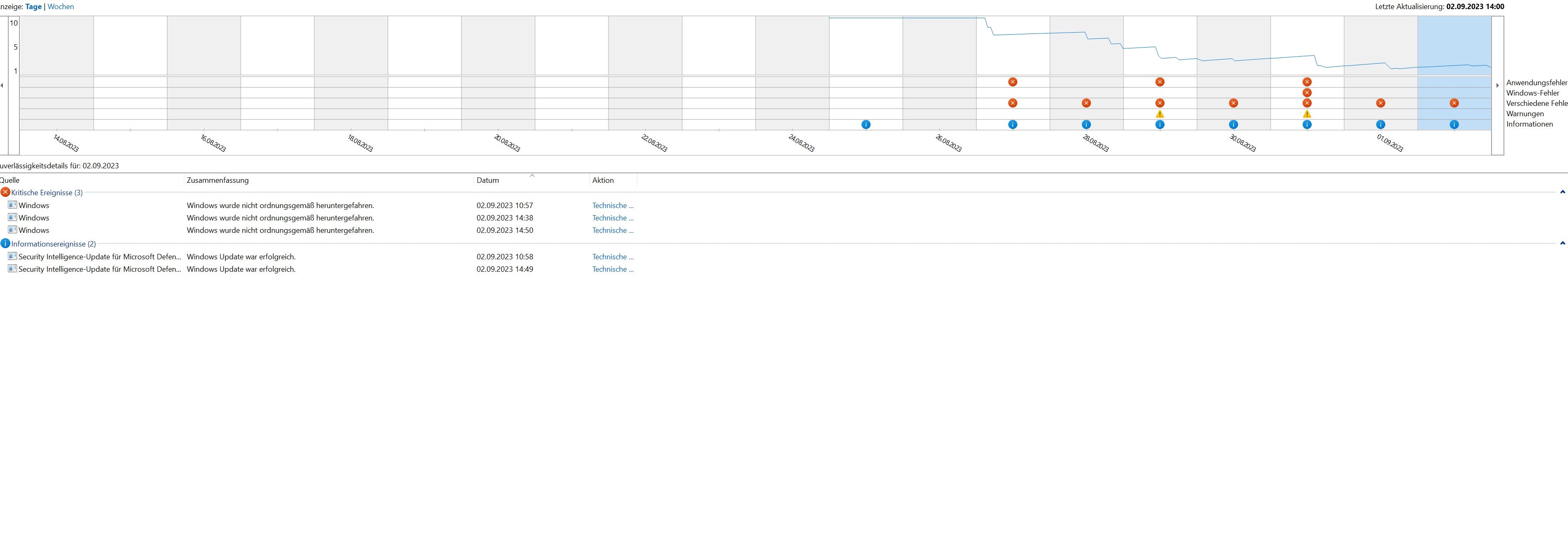

Gerade eben ist der Fehler auch wieder passiert. Im Zuverlässigkeitsverlauf stand davor das es ein Hardware Problem gibt, seit dem update des BIOS steht das nicht mehr da nur das WIN nicht ordnungsmäßig heruntergefahren wurde. Von dem Hersteller habe ich bis heute keine Antwort und ich verzweifle langsam weil ich nicht mehr weiter weis. Ich glaube auch das nur die Lüfter des Gehäuses Hochdrehen, was nach einem Mainboard Fehler klingt aber wie gesagt ich weis nicht mehr weiter.

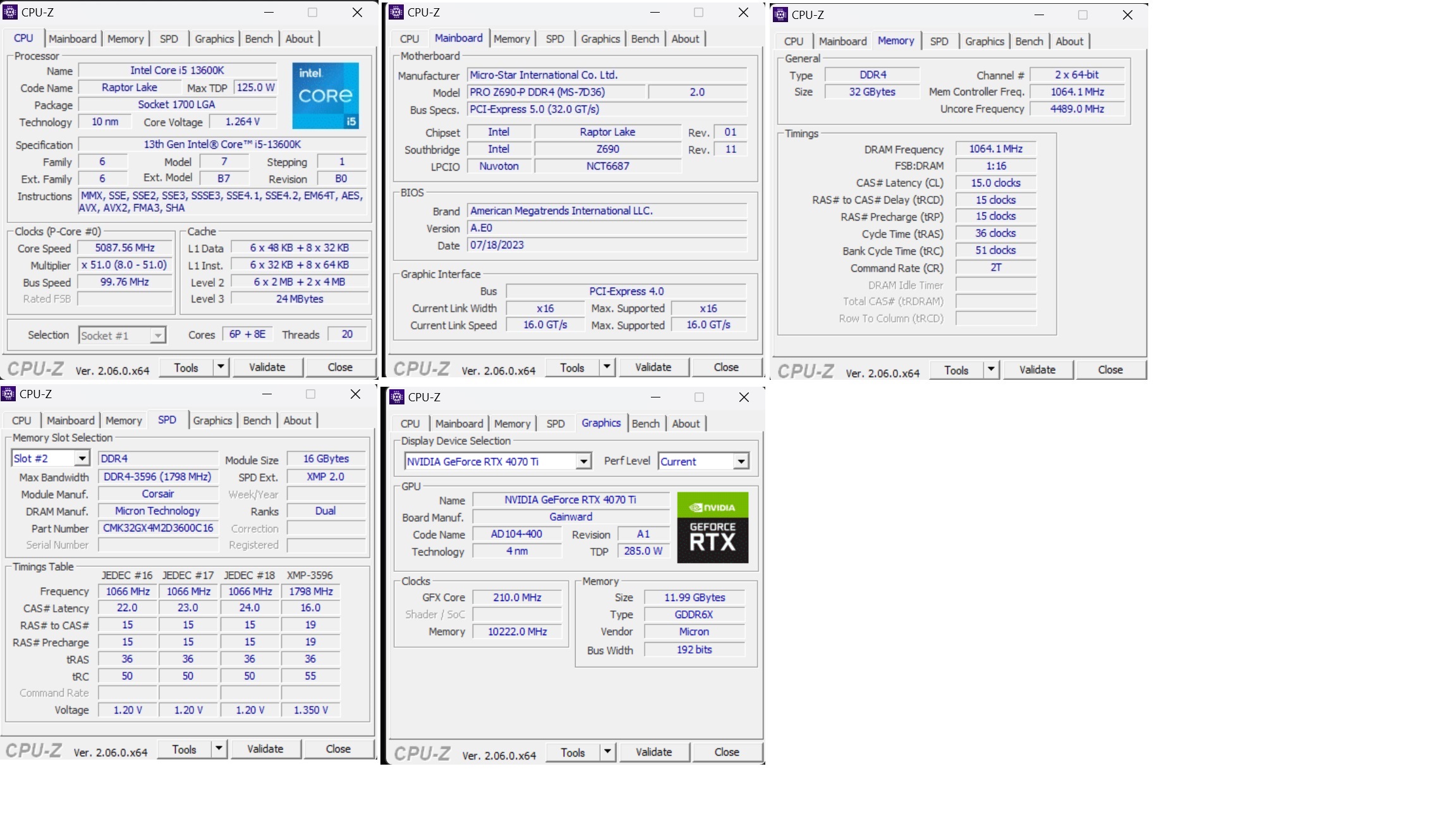

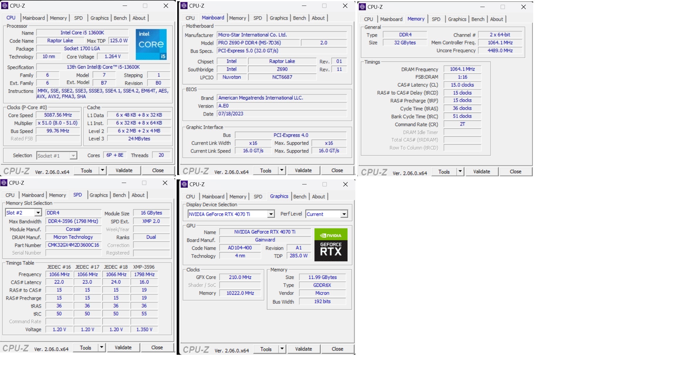

Habe noch die Daten von CPU Z und den verlauf dazu.

Den Arbeitsspeicher im Bios mal korrekt einstellen. Die jetzigen Einstellungen stimmen nicht einmal mit dem JEDEC-Profil überein. Hat da jemand etwas „per Hand” eingestellt?
Hallo Danke für deine Antwort, ich gehe stark davon aus das da jemand was per Hand eingestellt hat. Das Mainboard ist ja erst nach dem Update für die 13. gen möglich. Ich habe das Update gemacht und das Mainboard noch zurückgesetzt auf Standartwerte, seit dem und dem Aus- Einbau der Grafikkarte läuft das System seit 7 Tagen ohne den Fehler gemacht zu haben.
