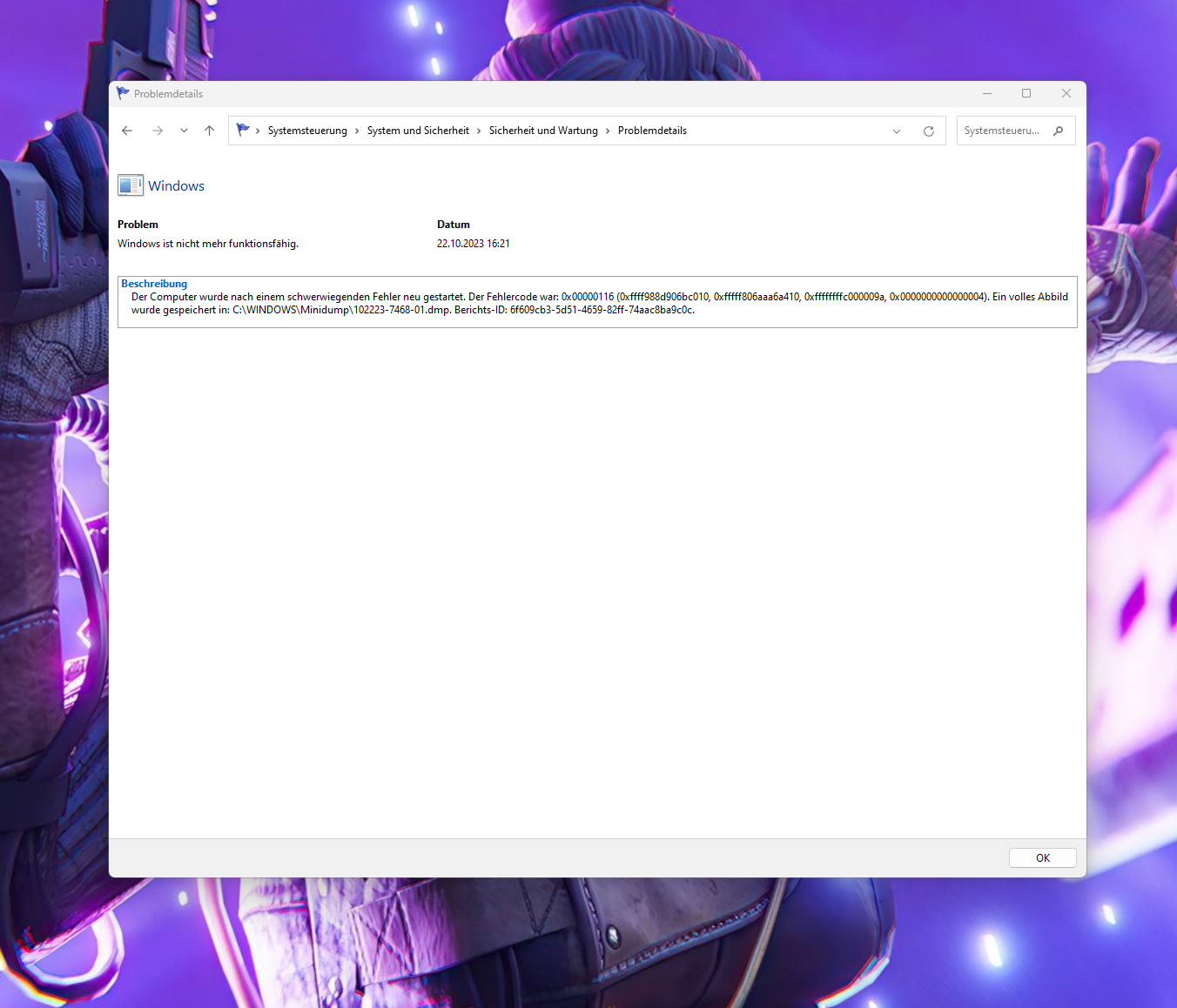

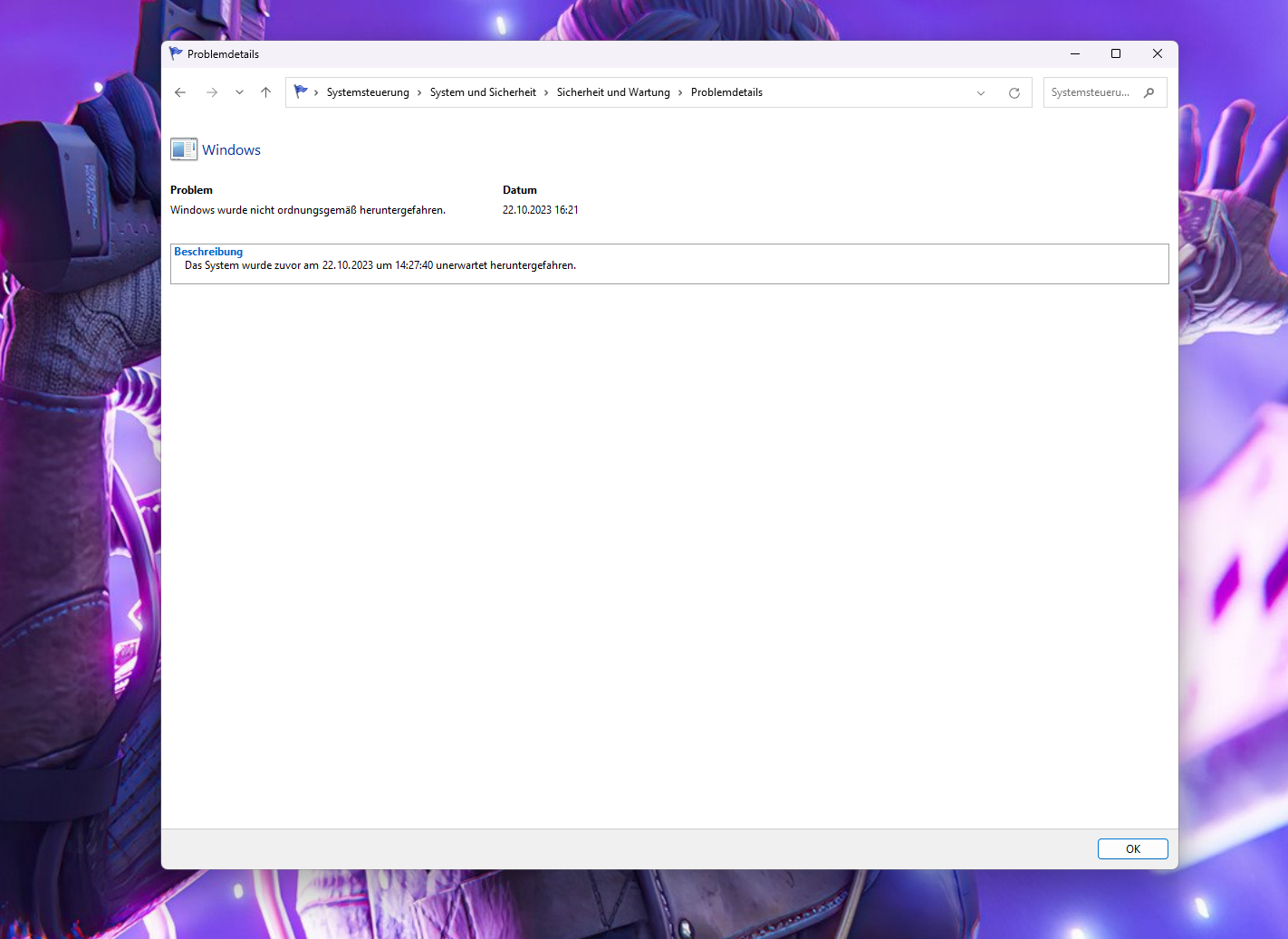

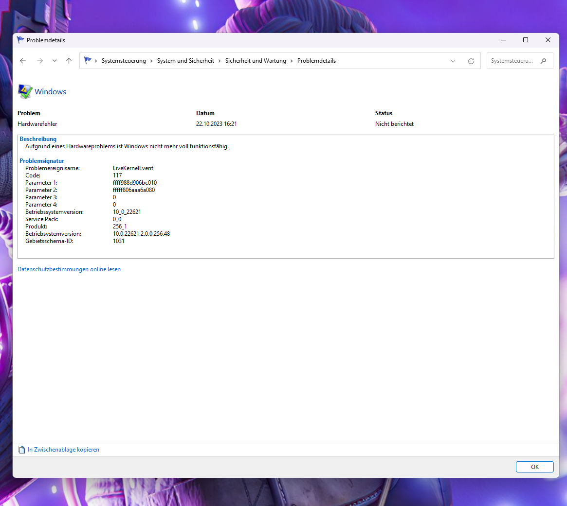

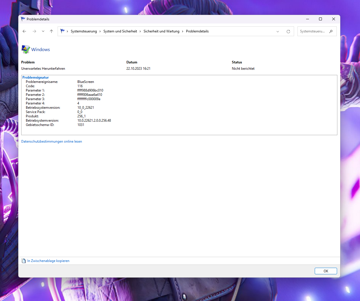

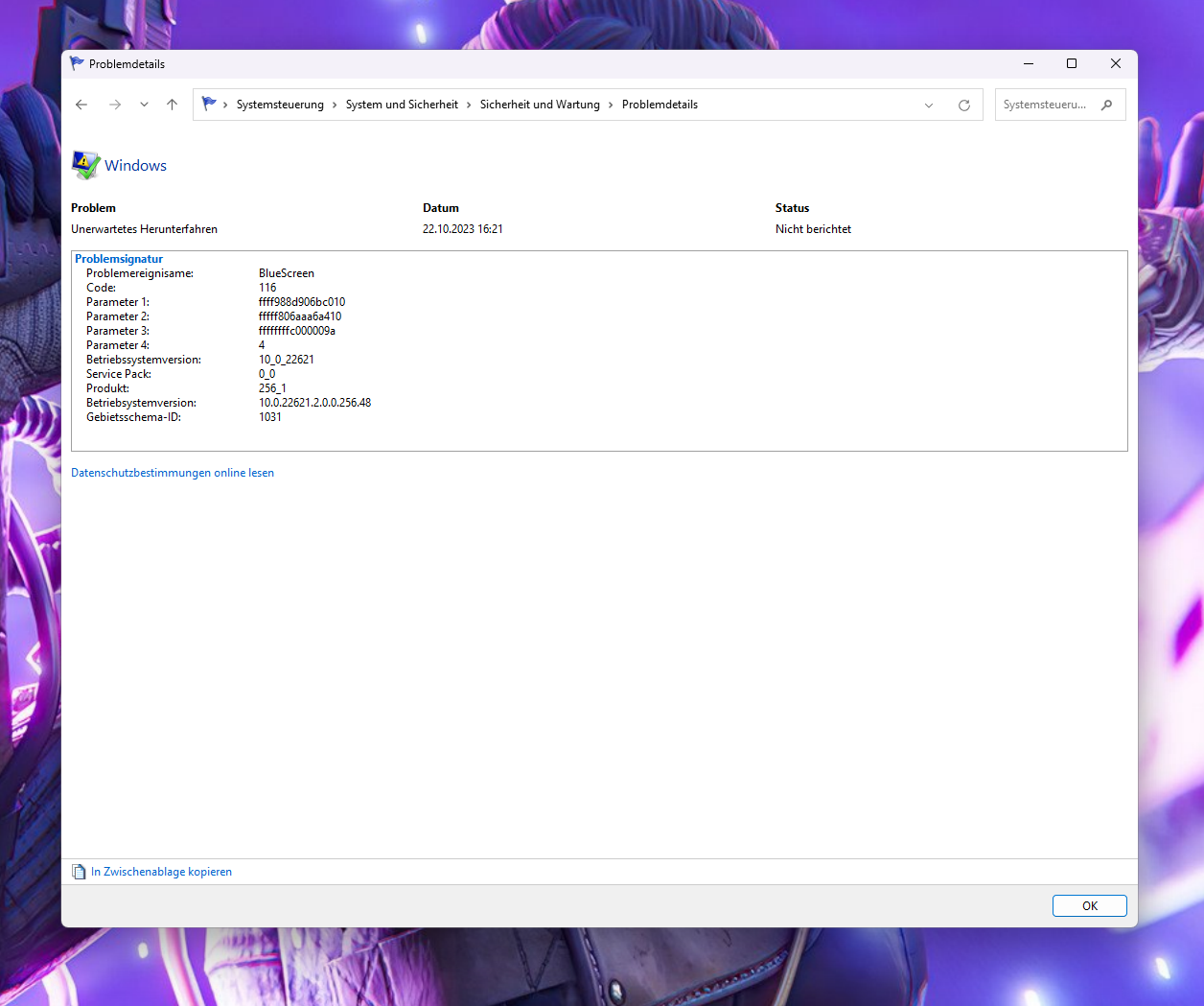

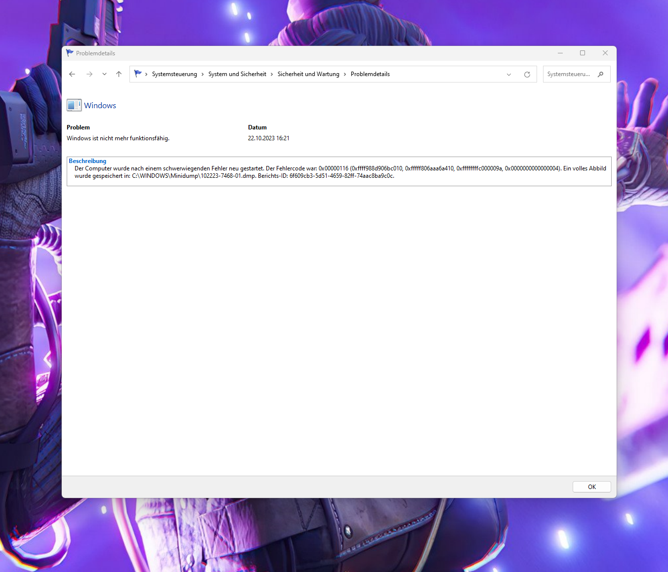

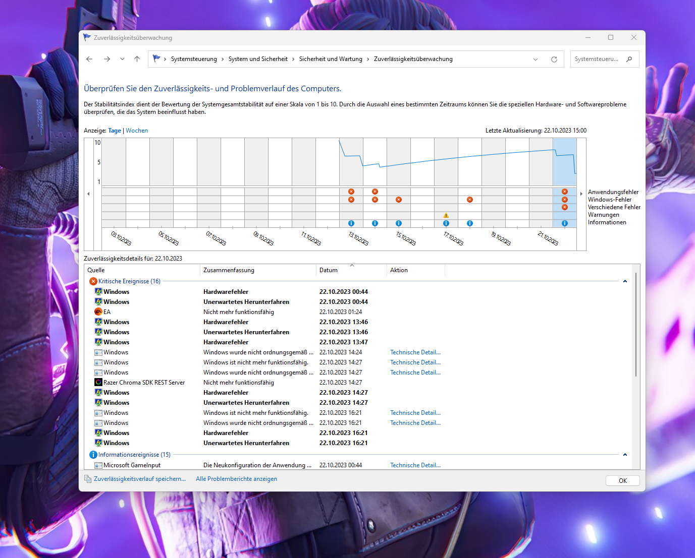

PC Black Screent unregelmäßig, meist im Spiel aber auch gelegentlich auf dem Desktop oder beim Surfen. Wenn die passiert läuft z.b die Audio ein paar Sekunden weiter und crashed dann komplett. Manchmal versucht er alleine neuzustarten meist aber muss man den Power Kopf zum runterfahrten benutzen.
Bei Neustart des Pc ist nur Blackscreen und die Dram Leuchte am Mainboard leuchtet kurz auf, erlischt wieder, die Vga leuchte geht an und bleibt.
Es braucht und regelmäßige viele versuche den Pc wieder anzubekommen mit Hilfe des Powerknopfs.
Bild flackert manchmal und Maus laagt manchmal.
Bei der Zuverlässigkeitsüberwachung zeigt er verschiedene Fehler an ( siehe Bild ).

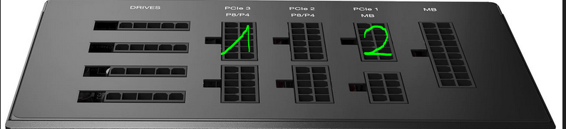

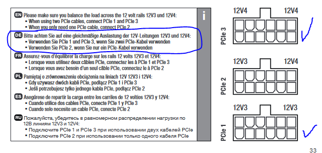

TheBlackCore schrieb:
750W Be quiet! Straight Power 11
Die RTX3080 (3x 8 PIN) mit einem Doppelkabel (Y-Kabel) und einem Einzel Kabel
an PCIe1 und PCIe3 am Netzteil anschließen.
So verteilst du die Last auf zwei 12V Rails.
Blackscreens passt bei Problemen mit der Stromversorgung
und wenn deine Hardwarefehler im Zuverläßigkeitsverlauf
auch noch den "LiveKernelEvent 141" haben, passt's noch eher.
War tatsächlich auf Pcle 2 drauf, hab’s mal umgesteckz und lasse ihn bisschen laufen… danach mach ich die anderen Schritte weiter. Danke schonmal für die Hilfe, ich gebe in paar Stunden ein Feedback 👍🏽
Reaktionen: Nickel

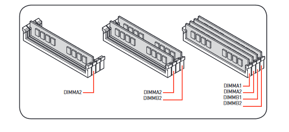

Je nachdem Arbeitsspeicher noch überprüfen.
Dieser sollte in Slot "A2" und "B2" stecken.
Hiermit einen kompletten Durchlauf versuchen,
bei Fehler kannst du abbrechen:
"MemTest86 Free 10.6 Build 3000"

Hab mir die Zeit genommen und alle Verlängerung abgemacht und wie du gesagt hast nur die vom Netzteil benutzt.
Auch alle festgeschnürten kabelbinder habe ich entfernt.
Außerdem kam noch ein Treiber Update für die Grafikkarte.
Seit dem läuft der Pc wieder und schnurrt wie ein Kätzchen, danke für die Hilfe Leute 👍🏽👍🏽
Reaktionen: Nickel

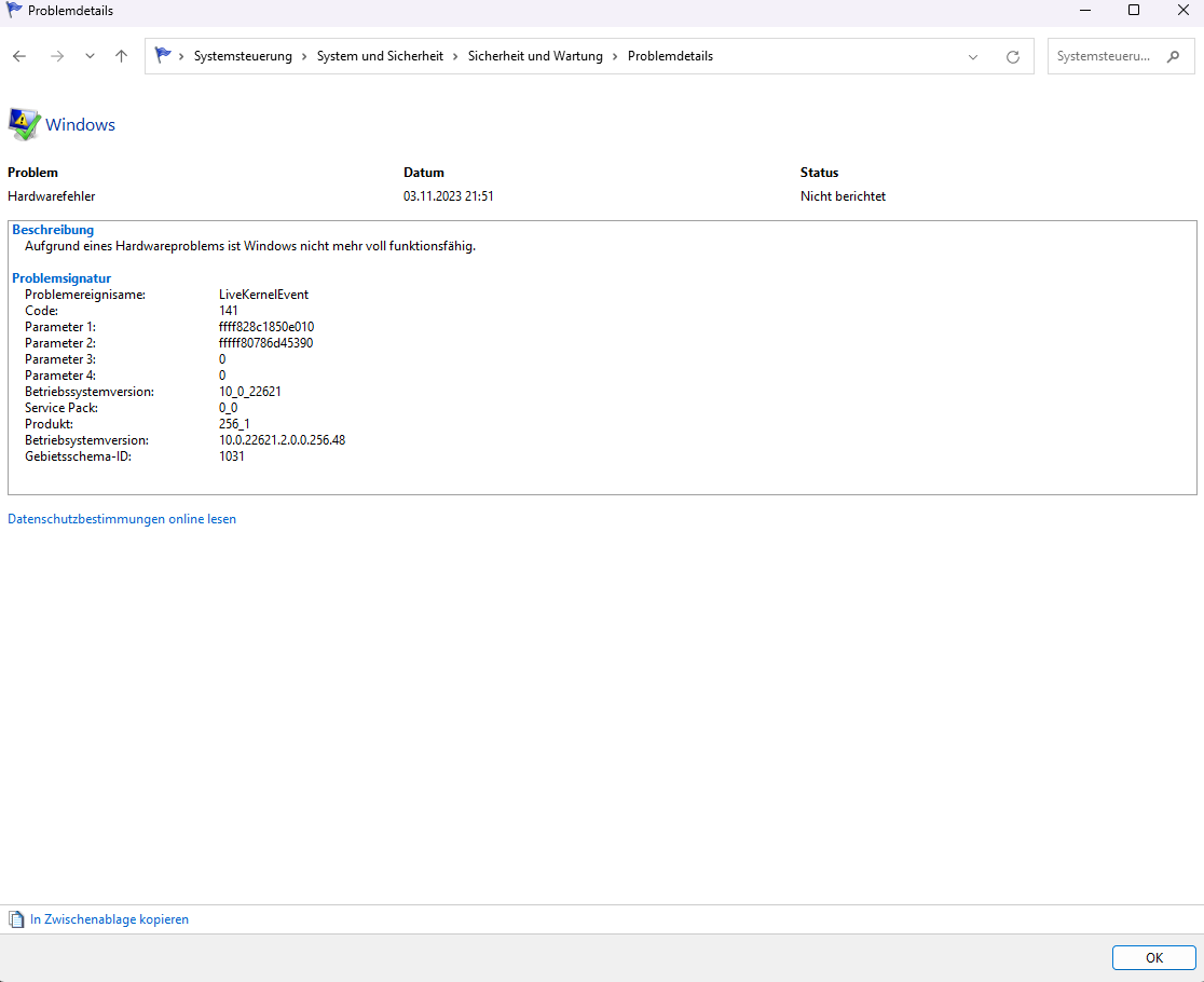

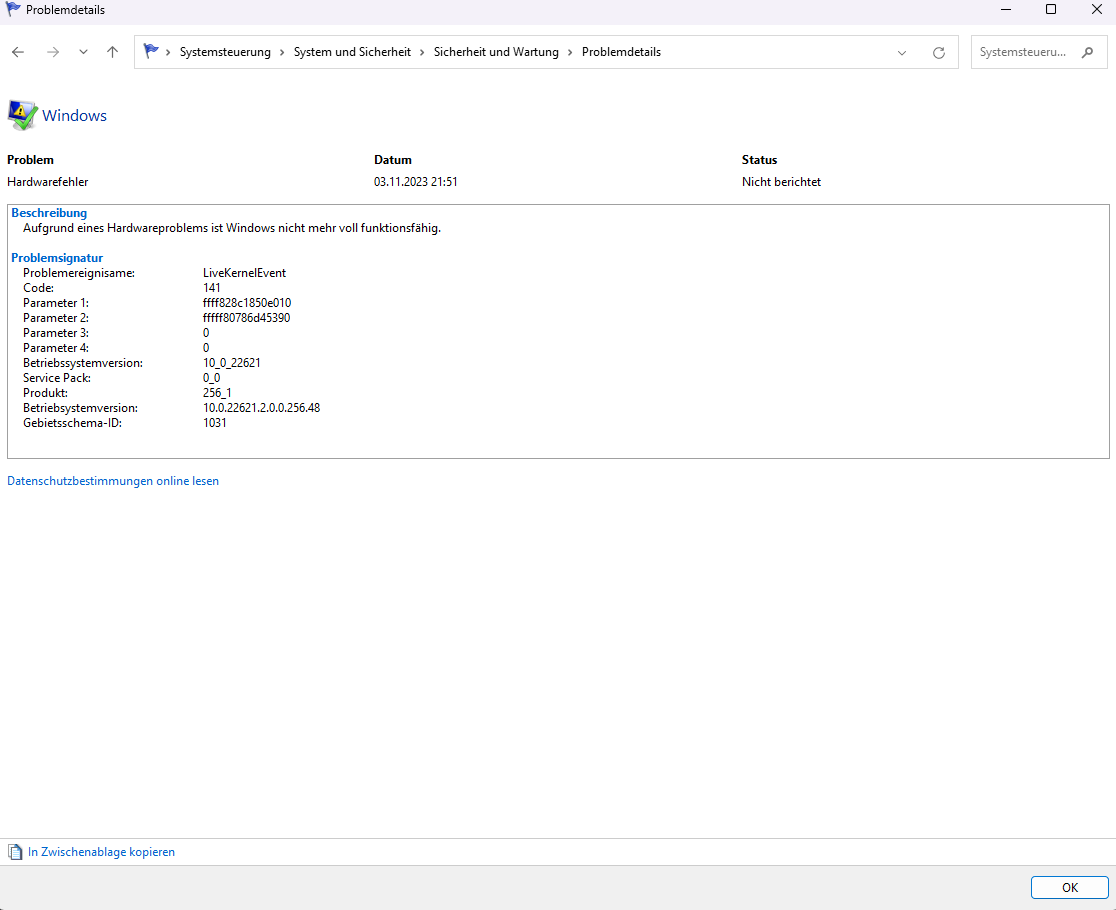

so nachdem etwas zeit vergangen ist wieder ein neues oder immer noch gleiches problem mit anderer fehlermeldung.. wenn ihr nicht mehr weiter wisst, kommt der nöchste woche zum experten...
"LiveKernelEvent 141" - immer die Grafikkarte (Treiber) mit im Spiel
je nachdem auch Probleme mit der Stromversorgung dieser.
Kabelverlängerung wieder dran gemacht?
Reaktionen: TheBlackCore
