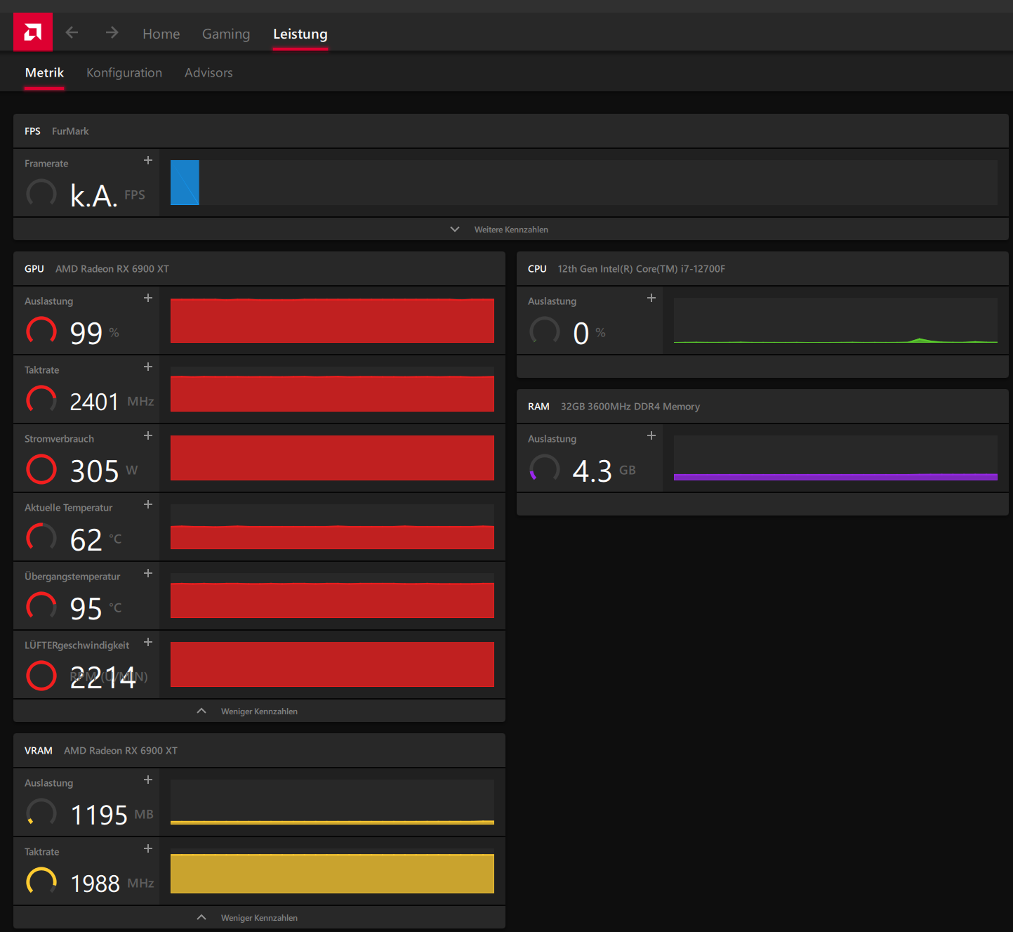

Ich habe aber mal die GeForce 1660 von meinem Sohn eingebaut und es lief alles. (Bei offenem Gehäuse) Danach habe ich die 6900 XT wieder eingebaut und ebenfalls das Gehäuse aufgelassen. Und siehe da, keine Probleme mehr. Nur verstehe ich nicht, warum. Ich habe ein relatives großes Gehäuse, mit zwei großen Gehäuselüftern, eine WaKü für die CPU, die zumindest gefühlt kaum Wärme abgibt und die Lüfter der Grakka haben sich bei meinen vorigen Tests nie mit 100% gedreht, was für mich danach aussieht als wäre die Temperatur für AMD noch kein Problem.
Ist der Unterschied zwischen aktueller Temperatur und Übergangstemperatur unter Last bei euch auch so hoch?
Ich schwanke jetzt, ob ich die Karte zurückschicken soll oder ob ich vielleicht noch zwei Gehäuselüfter hole, in der Hoffnung, dass das reicht. Ist es normal, dass sie so ein Temperaturproblem hat?
