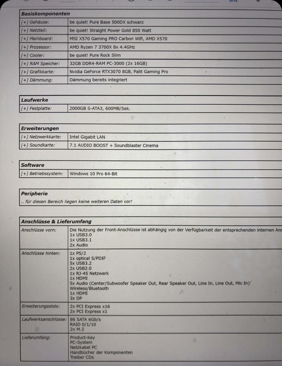

@coxon Sorry, ich habe das Datenblatt vorhin nicht gefunden, hier ist es aber! :)
@glZmO Habe ich jetzt gemacht :)

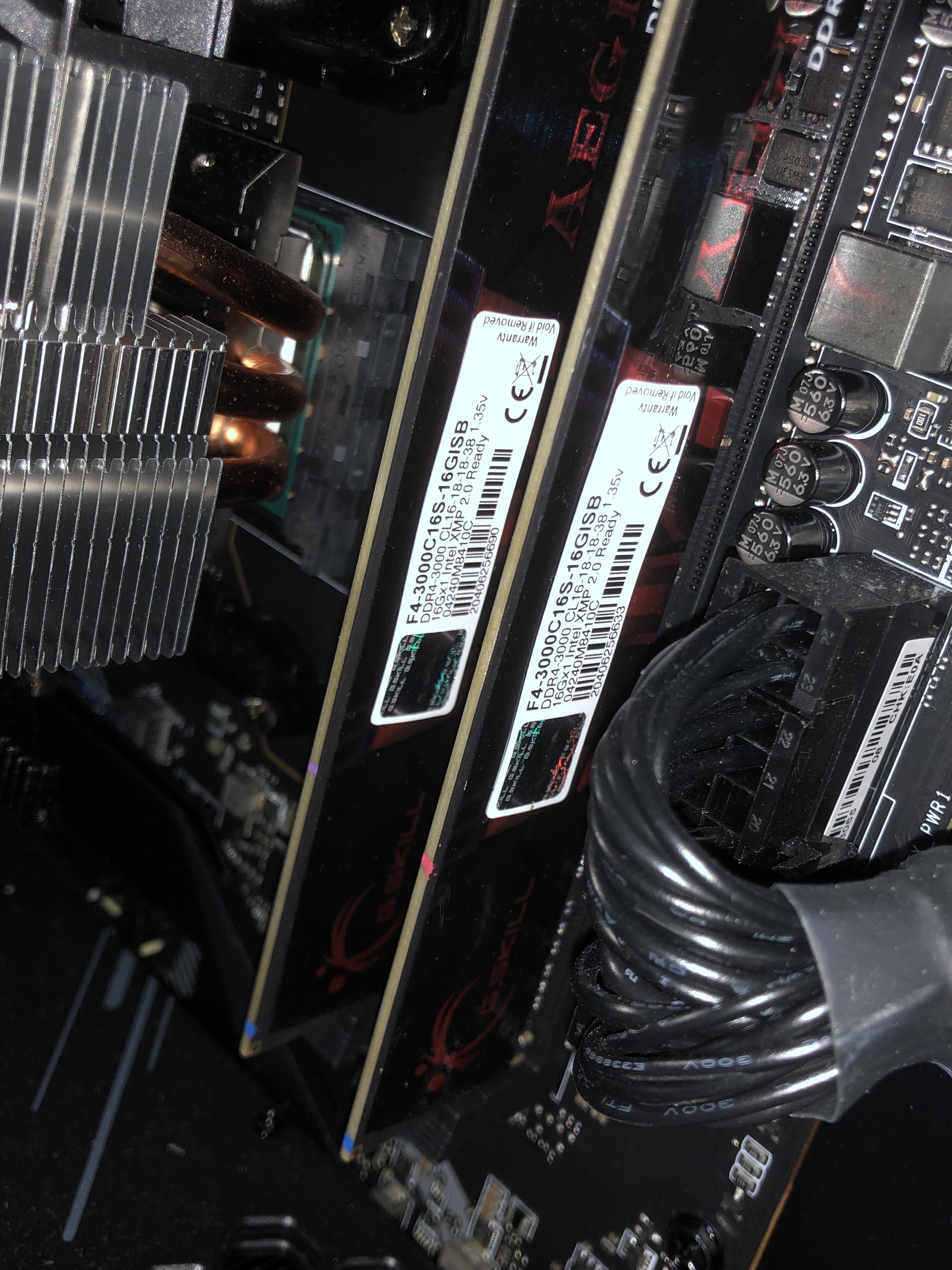

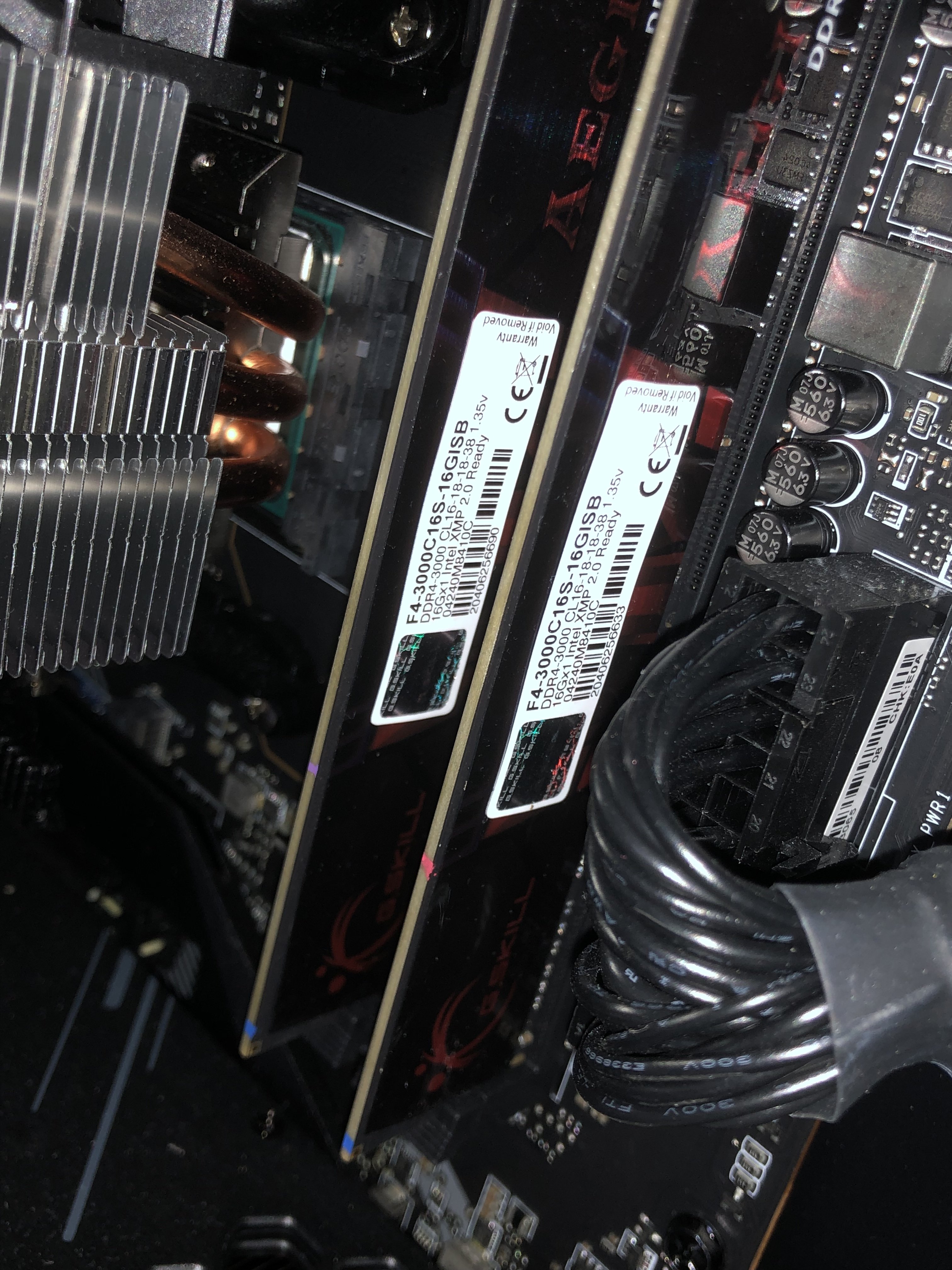

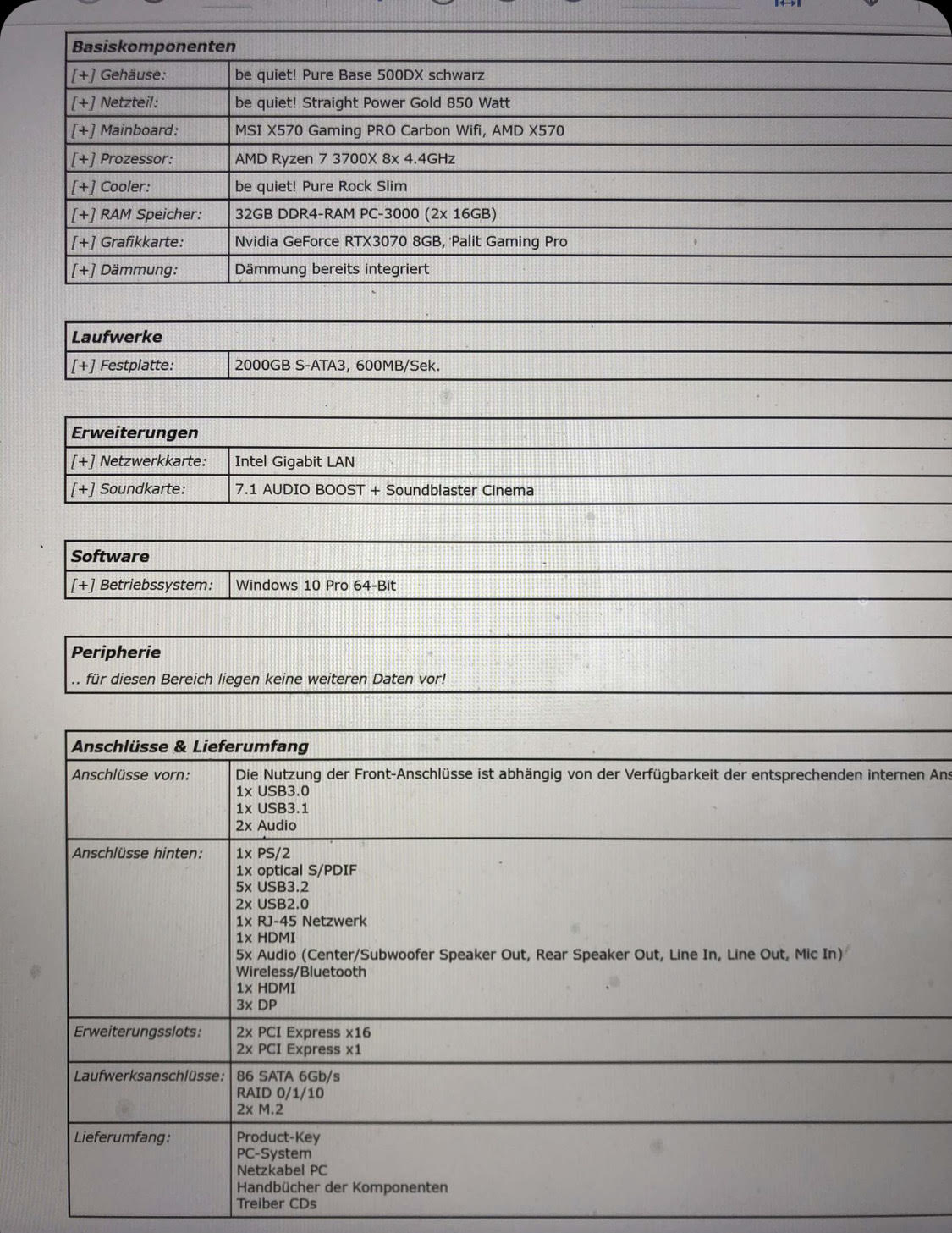

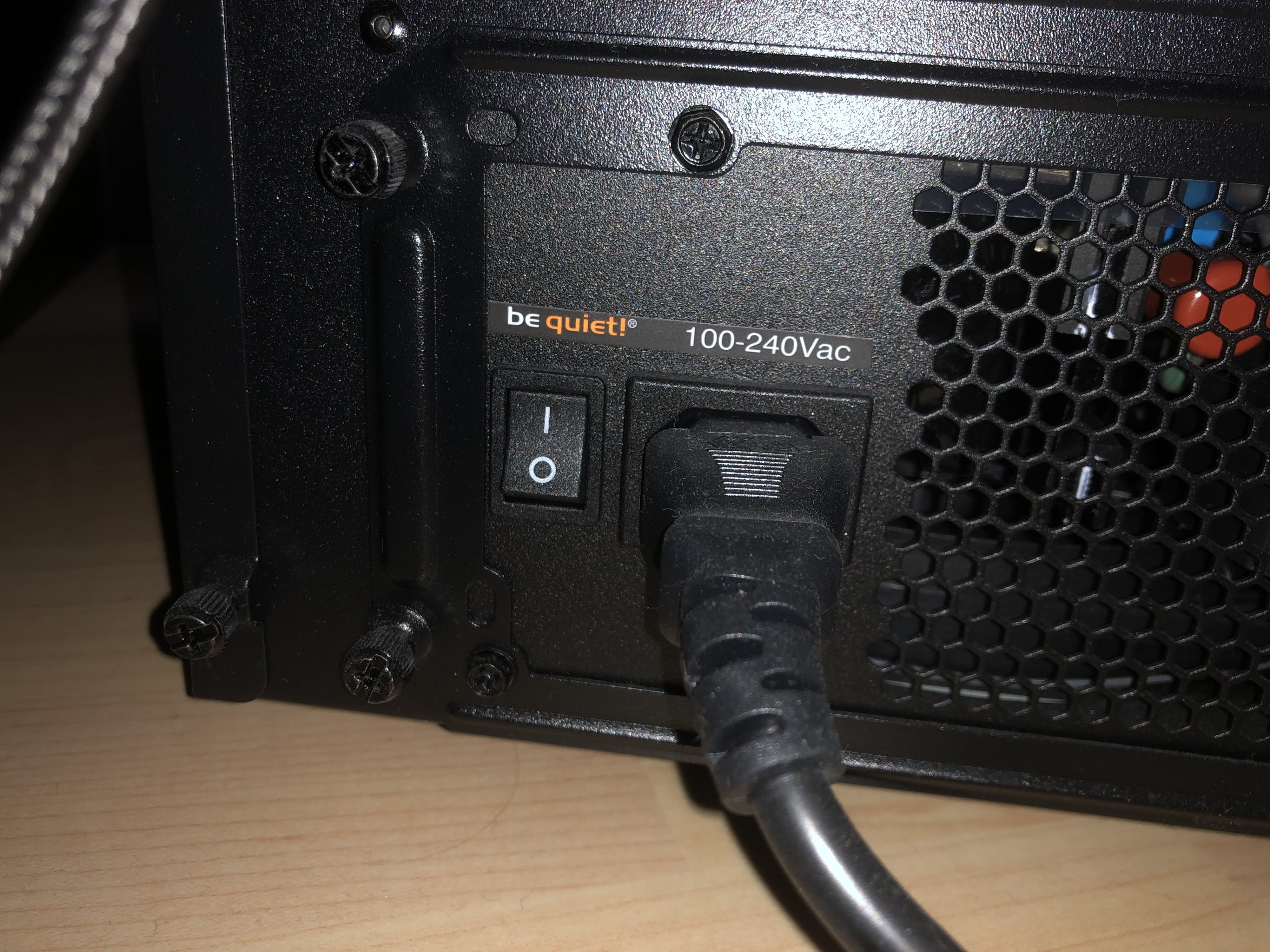

Die Angaben zum RAM und Netzteil sind leider nicht eindeutig. Fotos helfen. :)
Alles klar, hier sind die Fotos, ich hoffe, die können dann helfenn😬

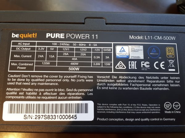

Ehm 😅 ... Mit Typenschild vom Netzteil ist sowas gemeint:

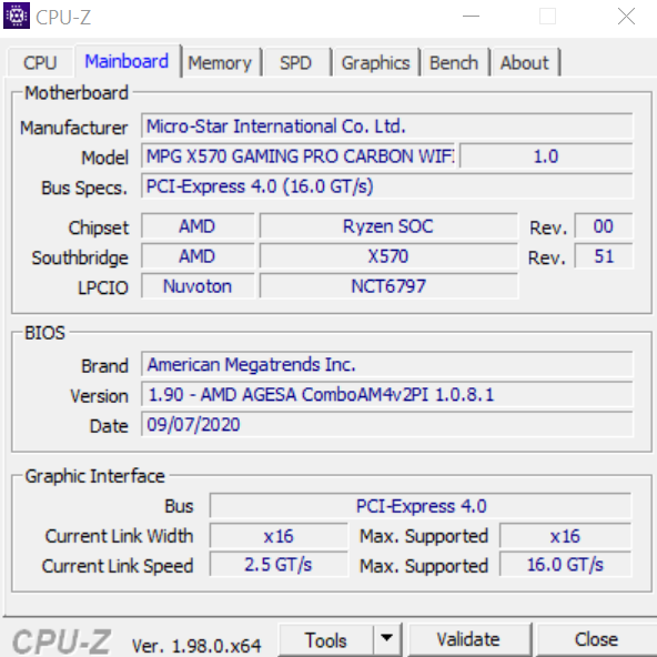

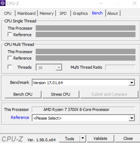

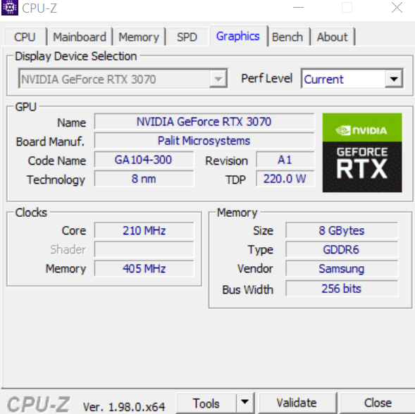

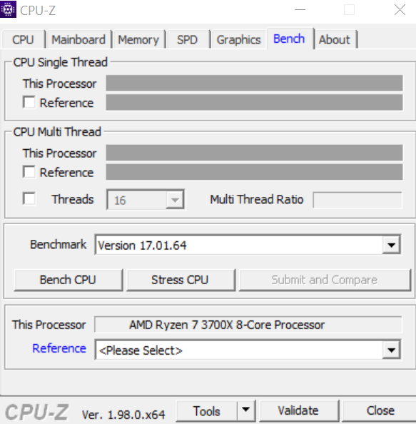

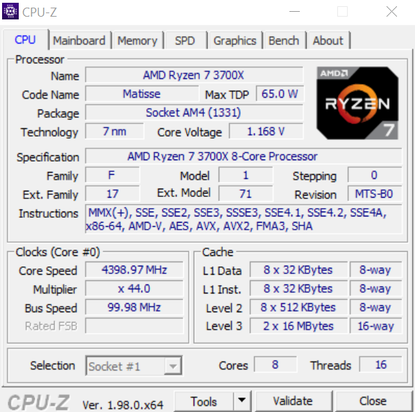

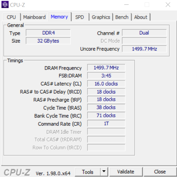

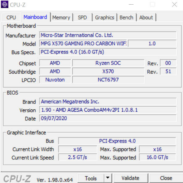

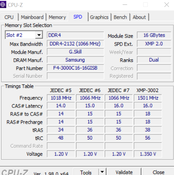

Bitte lad dir das kleine Tool CPU-Z runter, installier es und mach von jedem Tab einen Screenshot ( Windows Taste + SHIFT + S). Beim Tab "SPD" zuerst einen durch einen RAM Riegel belegten Slot auswählen.
Ich hab irgendwie das Gefühl, dass es am Arbeitsspeicher liegt bzw. RAM Takt/Timings sind falsch im BIOS eingestellt...und das führt zu den Abstürzen.

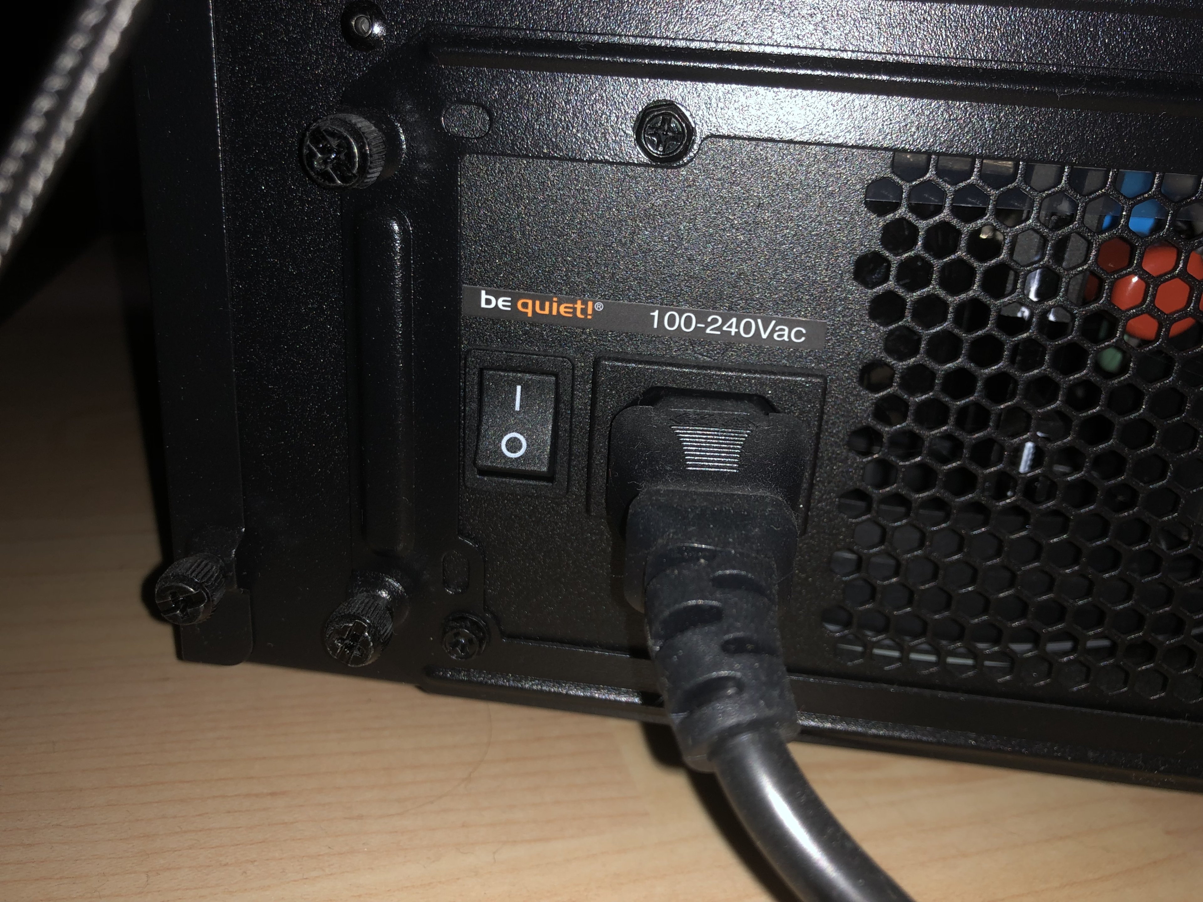

Alles klar, dank für den Tipp, das mache ich, sobald ich das Typenschild vom Netzteil gefunden und fotografiert habe haha
@coxon mal ne ganz blöde Frage: Muss ich das Netzteil rausbauen, um ans Typenschild zu kommen? Weil wenn ja, dann wird das ziemlich schwer 😂
Lass es...das Netzteil ist ja jetzt bekannt - sollte das hier sein: https://geizhals.at/be-quiet-straight-power-11-850w-atx-2-4-bn284-a1753725.html
Das Netzteil ist gut, sollte auch genug Power haben für dein System.

@glZmO 1) Screenshots sind im Anhang :)

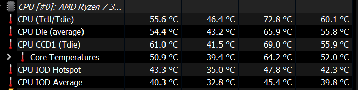

2) die GPU/CPU wurden noch nie heißer als 76 Grad meines Wissens nach

Wie alt ist der PC? - Das auf dem Mainboard installierte BIOS ist über ein Jahr alt. In der Zwischenzeit hat es einige Updates gegeben, die die Kompatibilität mit diversen Komponenten, auch mit der verbauten RTX 3070, verbessert haben.

Eines der Spiele anstarten das crasht und nebenbei HWinfo laufen lassen.
Wir benötigen Zahlen, Daten, Fakten ;) "meines Wissens nach" ist nichts davon ;)

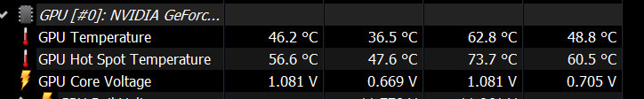

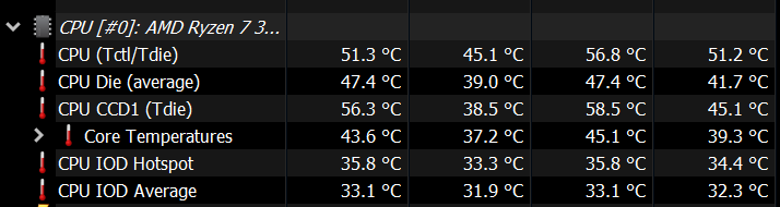

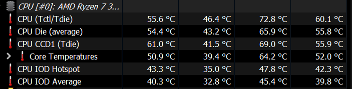

Hi, @glZmO , hier sind, leider etwas verspätet, die Daten:

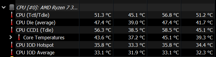

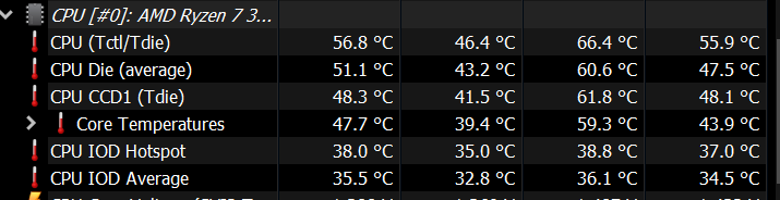

Die ersten beiden Bilder zeigen die Temperatur der CPU/GPU bei ganz normalem Betrieb, ohne Spiel.

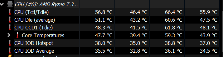

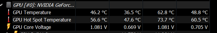

Die nächsten beiden zeigen die Temperatur der CPU/GPU bei einem geöffneten Spiel bevor der Fehler auftritt. (Hitman 2 in diesem Fall)

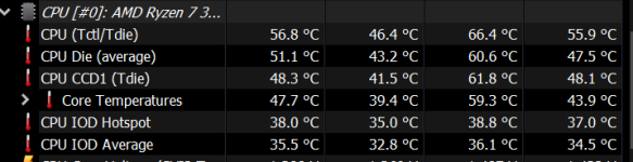

Die nächsten beiden zeigen die Temperatur der CPU/GPU bei einem geöffneten Spiel, kurz nachdem dieser Fehler aufgetreten ist.

@Pflaumenmahler Danke für die Screenshots. Temps schauen gut aus...das Problem können wir ausschließen.

  3. RAM Takt testweise auf 2133 Mhz stellen

Ich würd aber zuerst das BIOS Update machen und die Chipsatztreiber aktualisieren - erst dann zu Punkt 3.
  1. BIOS Update durchführen
  2. AMD Chipsatztreiber updaten -> https://www.amd.com/en/support/chipsets/amd-socket-am4/x570
Nach dem BIOS Update musst du vermutlich die Einstellung A-XMP auf 3.000 Mhz und DRAM Frequency auf "AUTO" stellen. Ich würd aber zuerst die Einstellung so lassen wie sie nach dem BIOS Update ist (vermutlich der der RAM auf 2133 Mhz eingestellt) und probieren, ob die crashes immer noch auftreten.
