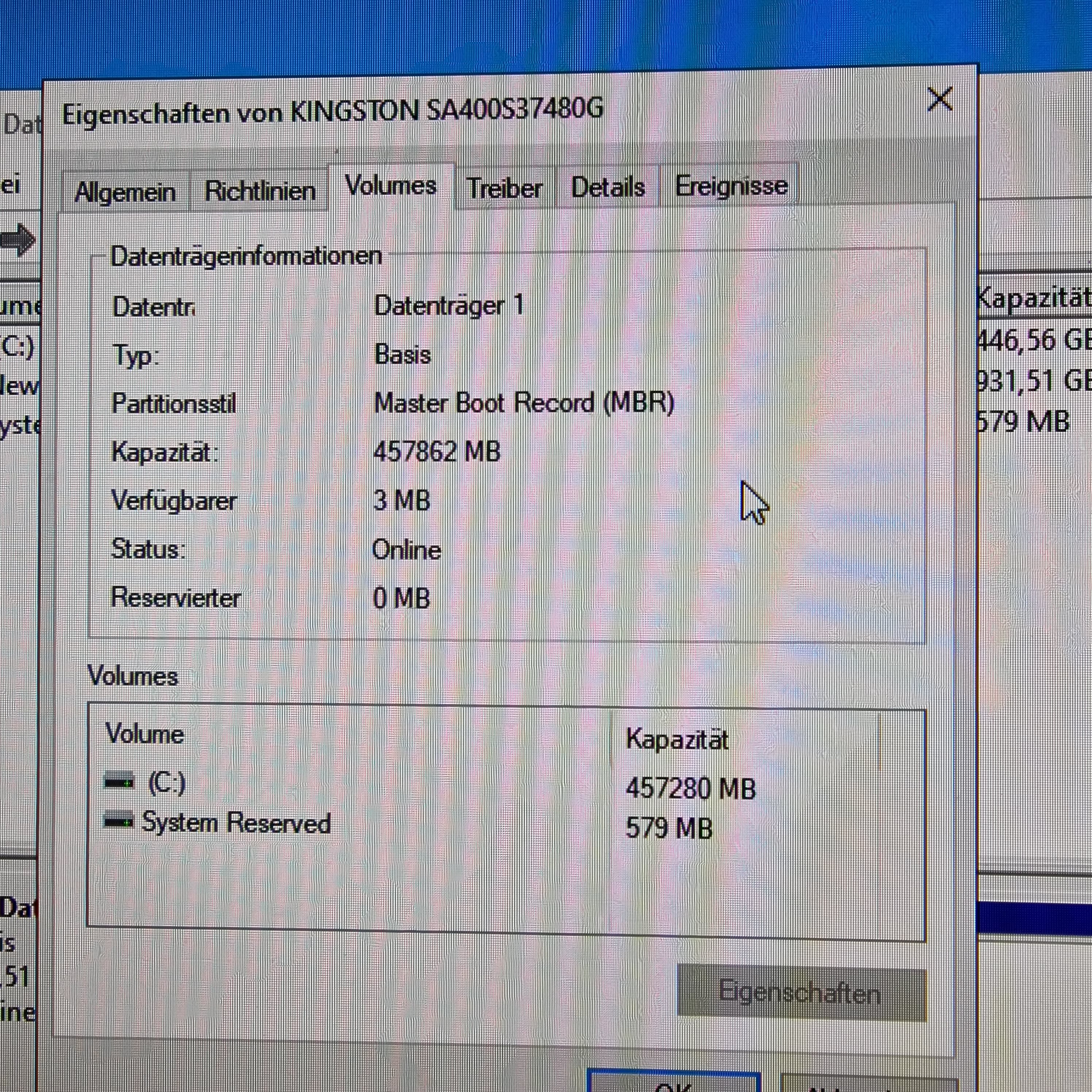

Klick rechts auf Datenträger 1 auf Eigenschaften.
Mit Uefi steht GPT dabei, wie in meinem Beispiel Screenshot.
Bei dir wird bestimmt MBR dabei stehen.
@Pizzamitsucuk , danke.
Ganz offensichtlich, MBR-Partitionsschema und hier muss CSM an.

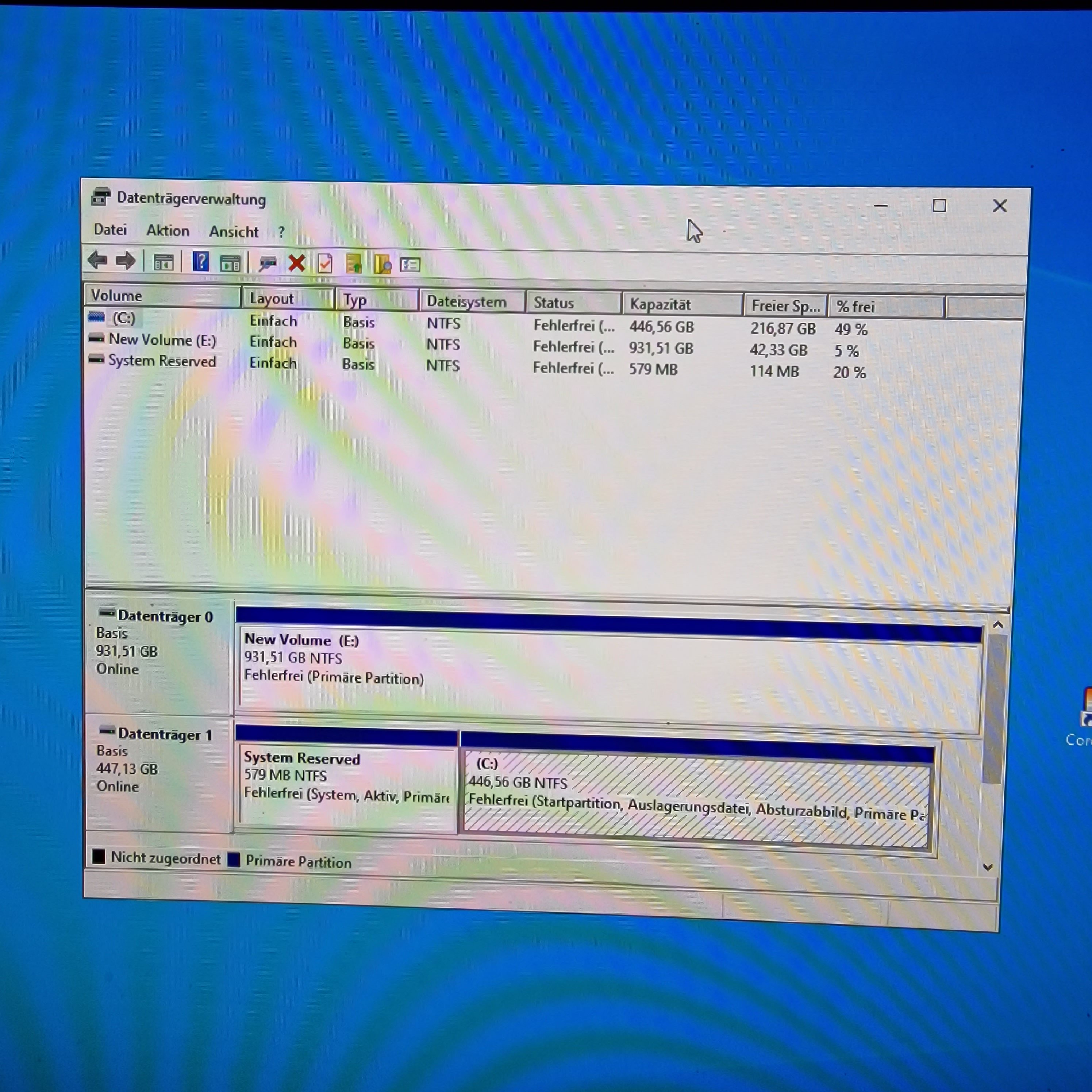

I
IICARUS
Ja, die EFI Partition fehlt.
Die würde mit GPT / Uefi mit dabei sein.
Es gibt mittlerweile wohl Mainboards, die haben im UEFI ein "NTFS Feature",
welches einen NTFS Treiber lädt wenn aktiviert und den UEFI-Boot von NTFS ermöglicht.
Ansonsten, UEFI kann nicht von NTFS einfach booten, braucht FAT/FAT32 hierfür.
Darum ist die ESP (EFI-Systempartition) auch in FAT32.
Ob dieses Feature aber nur für eine UEFI Installtion (Boot) von NTFS möglich macht oder auch mehr 🤷♂️

Die EFI-Systempartiton ist immer und muss in FAT32 sein, wegen dem UEFI boot.IICARUS schrieb:Aus der Datenträgerverwaltung (FAT32 oder NTFS) lässt sich dieses auch nicht ersehen.
Bei einem Stick das selbe, auch der muss FAT/Fat32 sein für UEFI-Boot.
Darum erstellt z.B. auch Rufus ein Installationsmedium, bei welchem die ISO
größer als 4GB ist, eine kleine FAT Partition auf dem Installationsmedium für den UEFI Boot.
Den Rest erstellt Rufus dann auf einer NTFS Partition auf dem Stick.
Eigtl. das gleiche wie bei Windows im GPT.
Windows selbst ist hier auf einer NTFS Partition, aber die ESP für's booten, die ist FAT32.

IICARUS schrieb:Klick rechts auf Datenträger 1 auf Eigenschaften.
Wie mache ich das?Nickel schrieb:@Pizzamitsucuk , danke.
Erstmal alles OK soweit, CSM ist ja an für deine jetzige MBR-Install..Pizzamitsucuk schrieb:Wie mache ich das?
