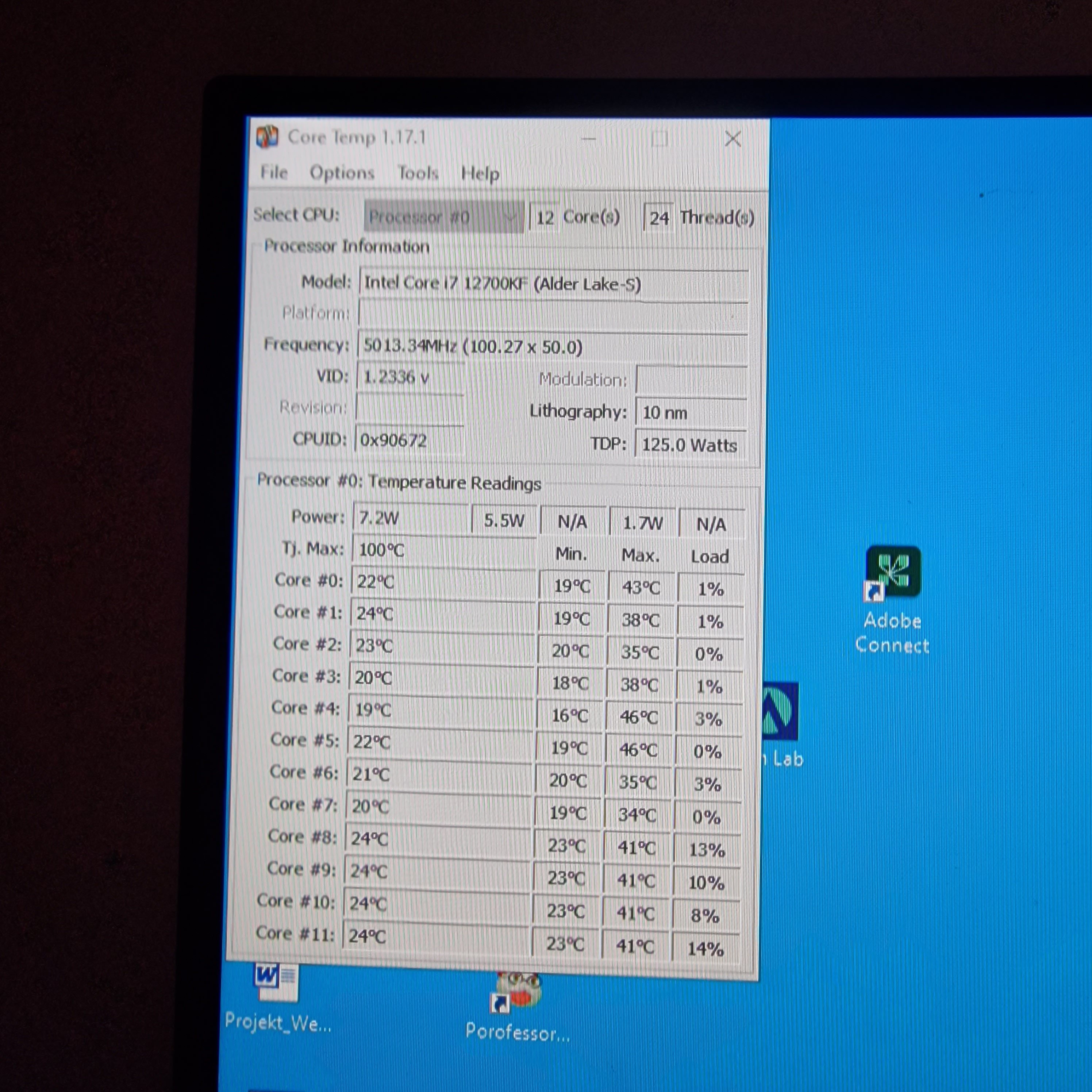

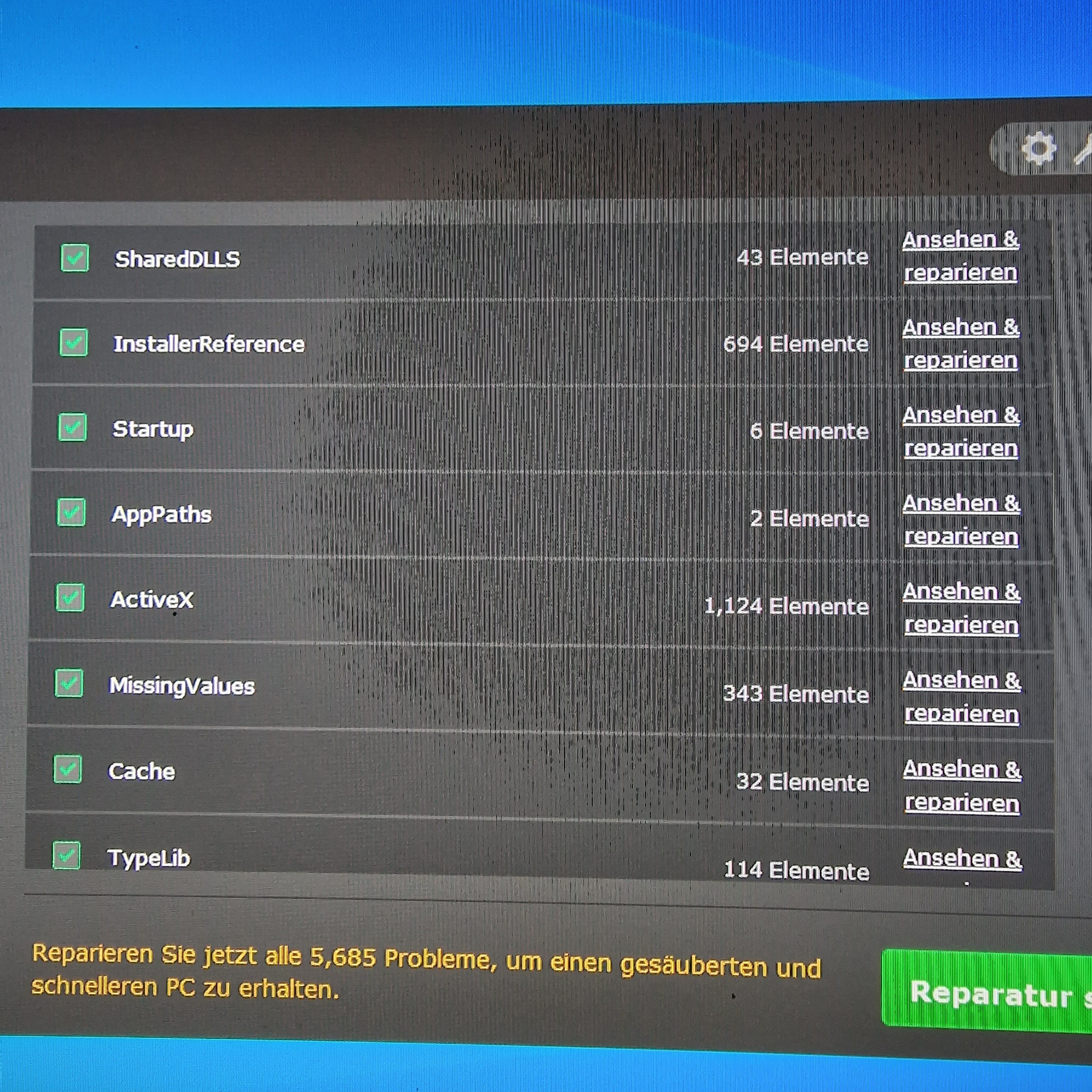

Ich wollte mein neues Setup "einweihen" und habe für 5 Minuten ca. MW II gespielt.
Jedes mal stürzt es ab mit einem Fehlercode. Beim zweiten Versuch ging es so weit, dass mein PC sich sogar neu gestartet hat. Kannst du, oder jemand anderes, diesbezüglich behilflich sein?
Ich weiß nicht was die Ursache sein könnte.
Edit: Sicherheitshalber habe ich Restoro installiert, um eine Fehleranalyse zu starten. Ich weiß jetzt nicht ob das weiterhilft, aber ich lade am besten ein zwei Bilder hoch.
Core Temp zeigt mir an, dass meine Cpu oft über 5000MHz kommt, obwohl ich nichts am Desktop mache.

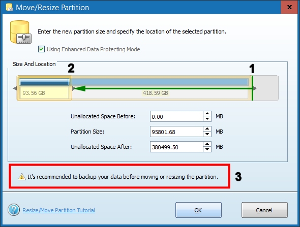

Geht ganz einfach.Pizzamitsucuk schrieb:Edit: Wie kann ich die Daten meiner HDD inklusive Betriebssystem ins neue SSD übertragen?
Schritt 1 beim Clonen:
Vor der ganzen Aktion muß sichergestellt sein, daß die vorhandenen Daten auf die neue Platte passen.
Windows verteilt gerne mal eine MBR-Kopie auf die Mitte oder ans Ende des bisherigen Plattenplatzes.
Das vergrößert den benötigten Platz.
Mit dem Partition Wizard kann man das zusammenschrumpfen.
https://www.filepuma.com/download/minitool_partition_wizard_free_edition_9.0-9311Bitte nur die 9.x-Version verwenden, die ist noch nicht funktionsbeschnitten.
Starte das Programm, schau Dir den verwendeten Plattenplatz an. (1)
Dann ziehst Du den rechten Rand am Pfeil nach links. (2)
Das ist die minimal mögliche Partitionsgröße.
Nun klicks Du auf Apply (Übernehmen) und der PC fährt in den Command-Modus herunter und führt die Änderungen aus.
Das ist nötig, damit die Systemplatte entmountet wird und zum Bearbeiten frei ist.
Die Änderungen kann man noch 5s nach dem Neustart abbrechen mit drücken einer beliebigen Taste.
Es werden alle Vorgänge schrittweise im quasigrafischen Modus ausgeführt und der PC startet neu.
Ein ganz wichtiger Hinweis steht in (3): alle Daten vorher sichern.
