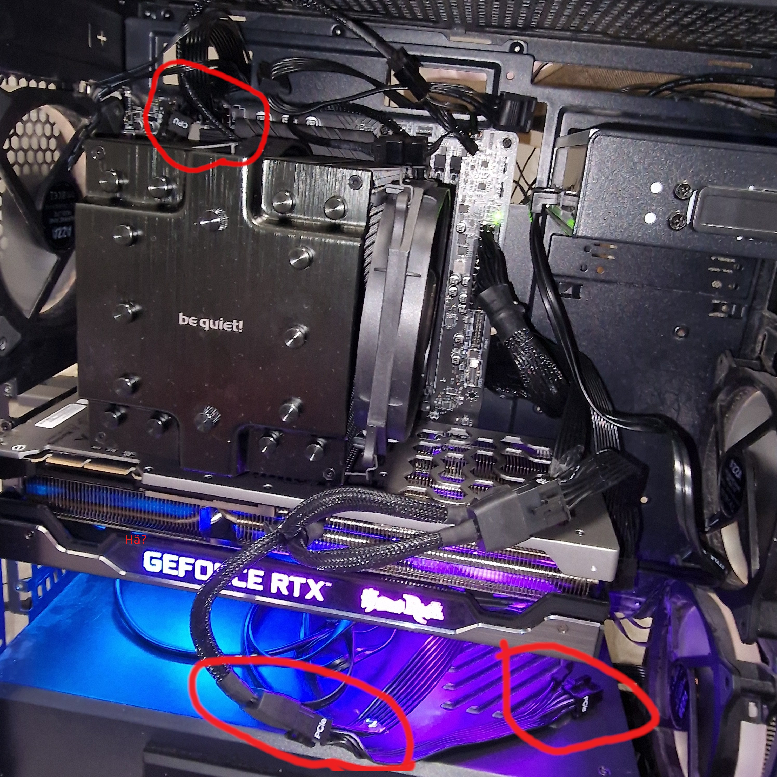

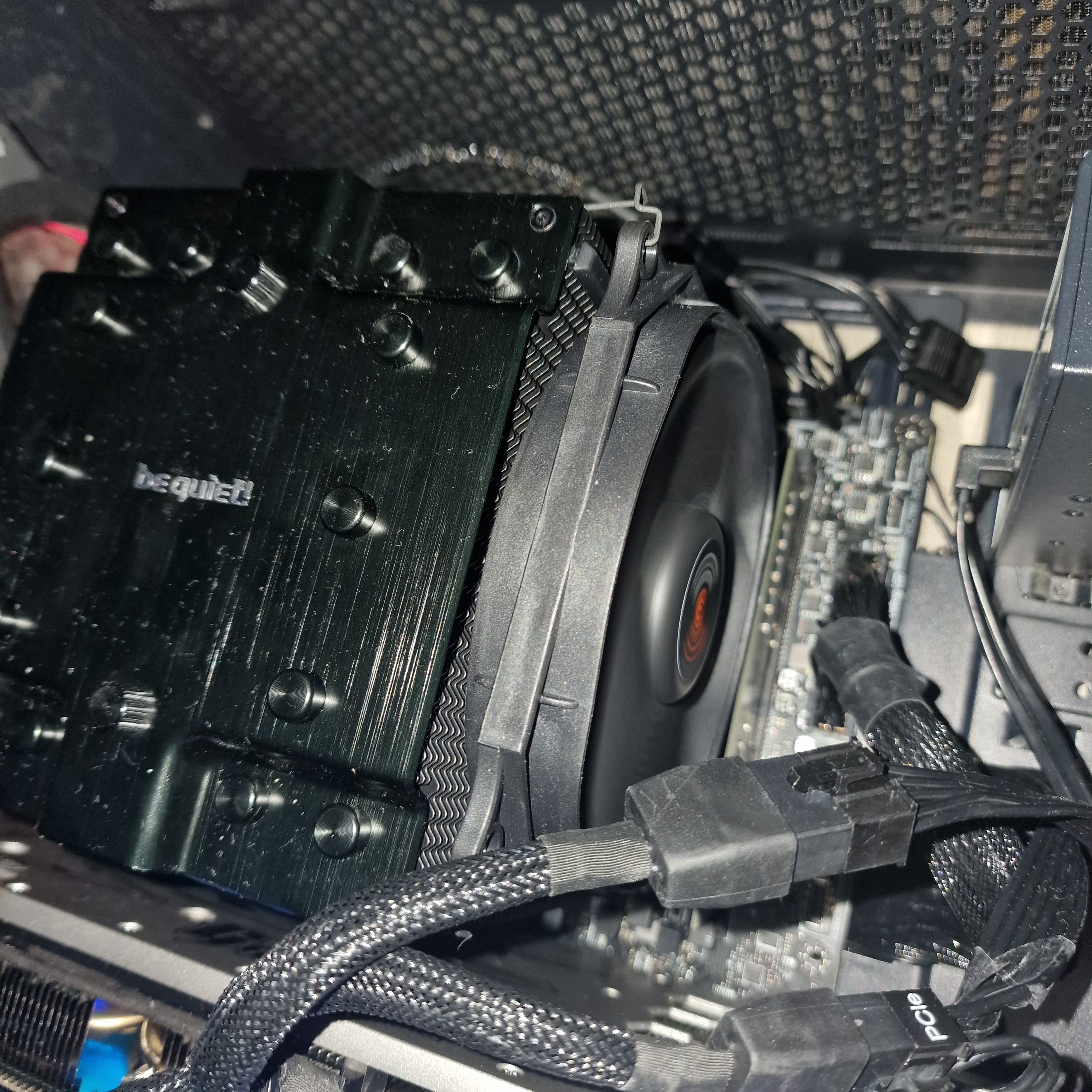

Meine letzte Vermutung ist, dass du die CPU Stecker falsch gesteckt hast. Und das könnte natürlich auch die Seite des Netzteils betreffen. Wie das mit der GPU ist peile ich auch irgendwie nicht.
Reaktionen: Pizzamitsucuk
Andy4 schrieb:
Meine letzte Vermutung ist, dass du die CPU Stecker falsch gesteckt hast. Und das könnte natürlich auch die Seite des Netzteils betreffen. Wie das mit der GPU ist peile ich auch irgendwie nicht.Anhang anzeigen 1281766
Nein nein, das sind Kabel, die nochmal ein Kabel in die entgegengesetzte Richtung haben. Warum die da sind kann ich selbst nicht beantworten😅 Viele haben sich das auch schon gefragt.
Die CPU scheint ja ihren Strom zu bekommen, ohne den 12V ESP (8 PIN) geht gar nichts, kein Bild
und eben hat er ja ein Bild gepostet, dass UEFI eingestellt ist.

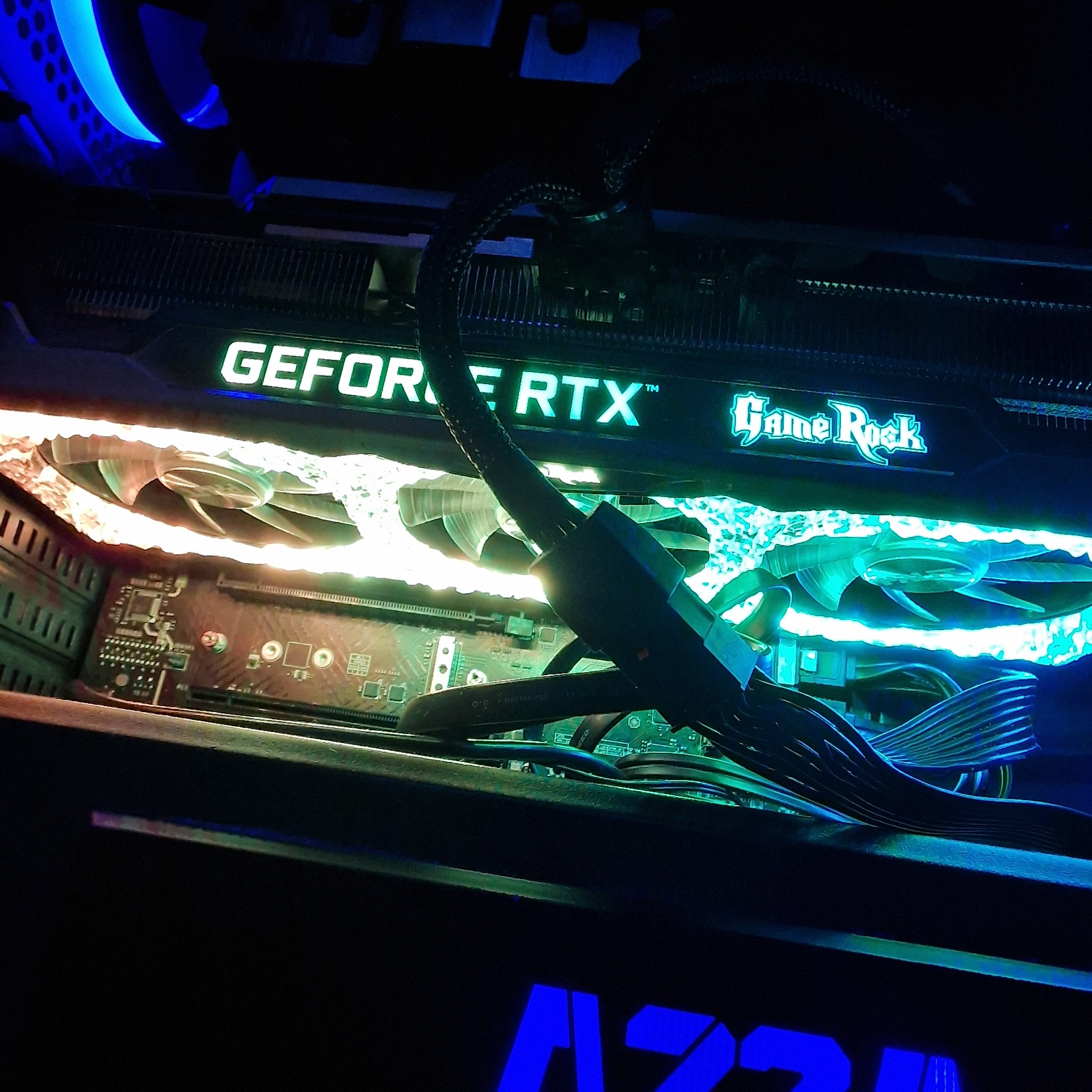

Es sieht für mich aber so zerstückelt aus, als ob du für die Grafikkarte nur einen Port gibst. Wäre das möglich, dass du dank dieser tollen Adapter nur einen Port (Netzteilseitig) der Grafikkarte gibst? Und die CPU Stecker sind so korrekt? Scheint zu passen, ok.

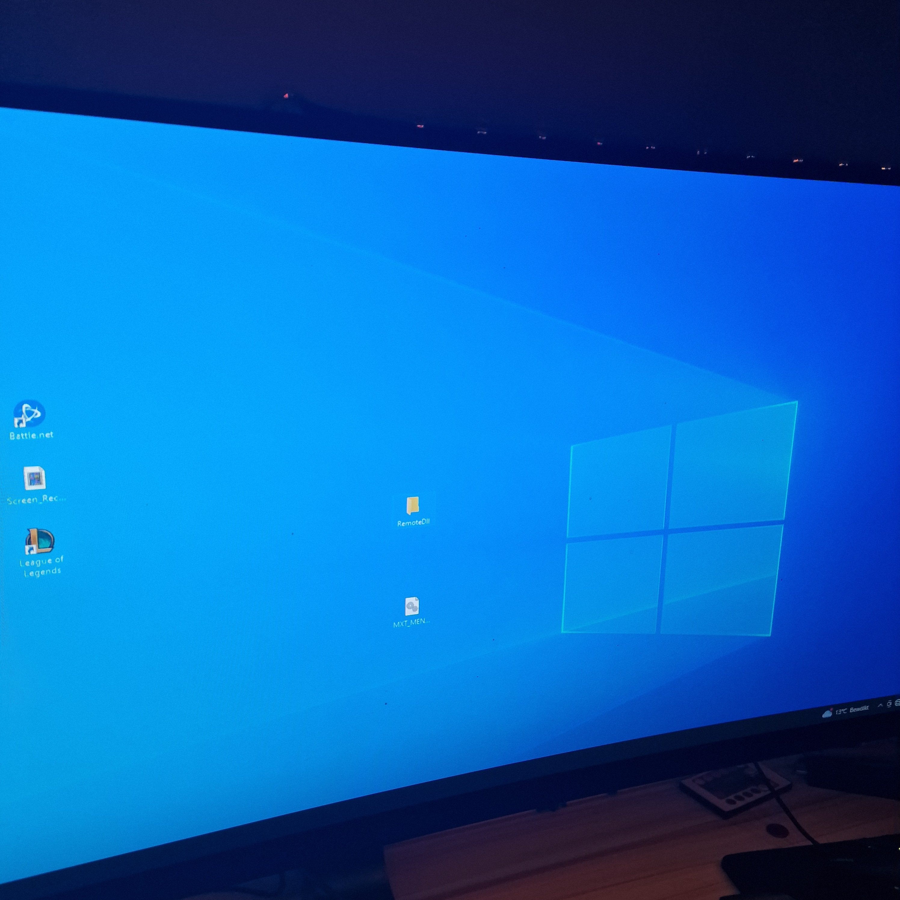

Motorrad schrieb:
Dann ändere mal diese Einstellung auf Legacy oder Legacy + UEFI, sodaß du mal mit aktiviertem CSM testen kannst!
Ich habe es gemacht und es funktioniert! Hab vielen Dank. Hättest du noch irgendwelche Tipps für mich, damit alles stabiler läuft? Sollte ich alles so belassen, oder gibt es noch was, was ich ändern sollte, damit ich mir zukünftlich keine Sorgen mehr machen muss beim Starten?
Ich habe einen Adapter mit 3 Anschlüssen für die 3090. Aber wie schon erwähnt, fragwürdig finde ich es auch.

Und mein Cpu Belüfter geht nach rechts,
Dein CPU- Lüfter, den du direkt auf dem Kühlkörper sitzen hast, bläst die Luft nach links, also nach hinten zum Heckauslaß deines Gehäuses. Deshalb solltest du den hinteren Gehäuselüfter umdrehen, sodaß dieser die erwärmte Luft nach draußen abtransportieren kann!

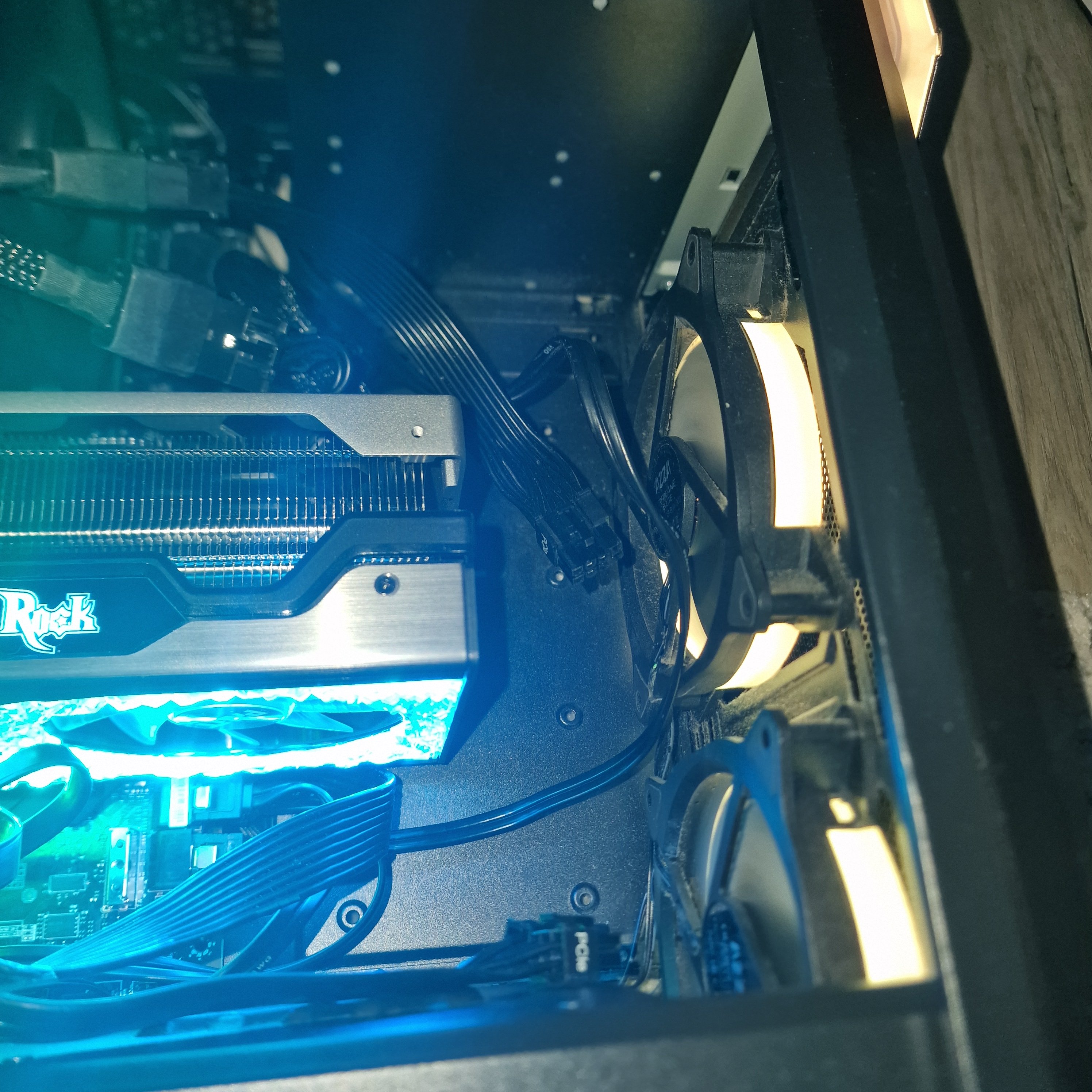

Also grad den einzelnen Gehäuselüfter wenden? Könntet ihr mir auch sagen warum die Kühler sich nicht mehr drehen bei der GPU?
