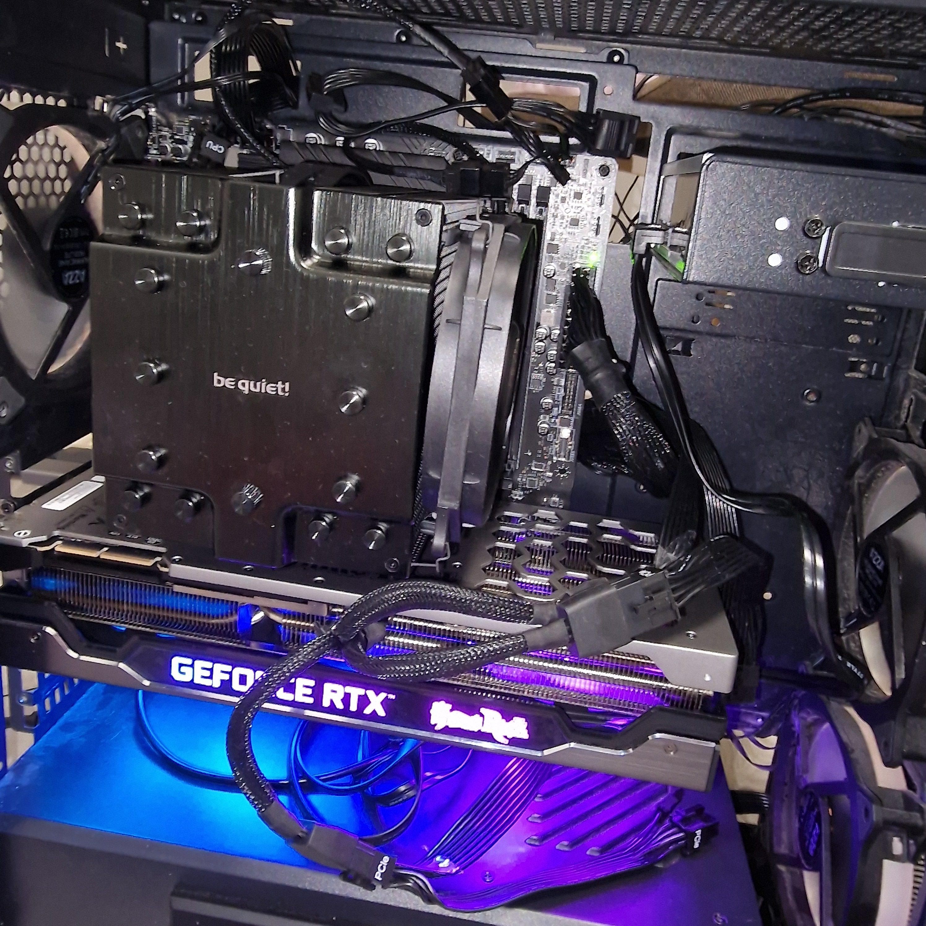

Könnte mir jemand sagen, wie ich meine Bios update? Bilder füge ich einfach mal hinzu.
Fühlt euch von den Bildetn bitte nicht angegriffen, ich bin leider diesbezüglich noch ein Anfänger und ich weiß es sieht übel unordentlich aus😅

Verkabelung ist schon Abenteuerlich, verusch alle Kabel die auf die Rückseite verlgebar sind, dorthin zu verlegen. Dein Gehäuse hat ja dafür Ausparunungen.

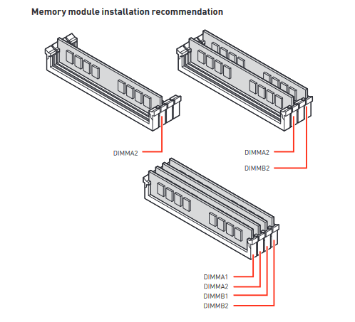

Der RAM steckt definitiv falsch auf deinem Bild,
der muss in "A2" und "B2".

Auf welchem Bild, auf meinem jetzt über dir
und so hast du Blackscreens oder wie?
Oder war es wie auf deinem Foto, so hattest du Blackscreens,
nun stecken sie in "A2" und "B2" und es ist ok nun soweit.

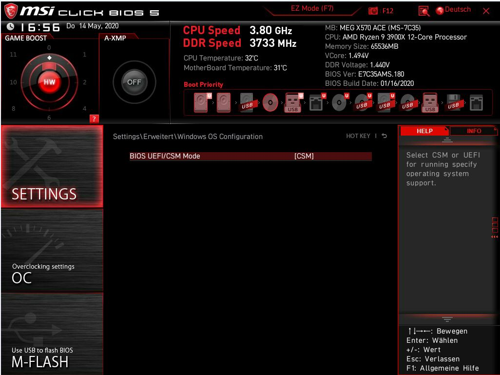

Wenn du im BIOS bist findest du den Punkt eventuell in den allgemeinen Einstellungen. Dazu mußt du vielleicht das BIOS mit der F7- Taste in den Advanced Modus umschalten.
Um das Logo beim Rechnerstart auszuschalten, suchst du nach einer Einstellung namens Full Screen Logo Show oder ähnlich und deaktivierst diese dann! Danach gehst du mit Save und Exit aus dem BIOS!
https://images.anandtech.com/doci/12763/MSI_SnapShot_09.jpg
CSM bedeutet Compatibility Support Module und ist dafür da, daß Betriebssysteminstallationen, die noch im alten Stil durchgeführt wurden, auch noch unterstützt werden. Gehe dazu mal die einzelnen Reiter im BIOS durch!
Eventuell mußt du um CSM aktivieren zu können vorher noch den Bootmodus auf Legacy oder UEFI + Legacy umstellen:
Und wenn also dein CPU- Fan in der CPU- Kühlkörper hineinbläst und du das so lassen willst, dann solltest du für einen besseren Luftstrom den Hecklüfter ausblasend montieren!

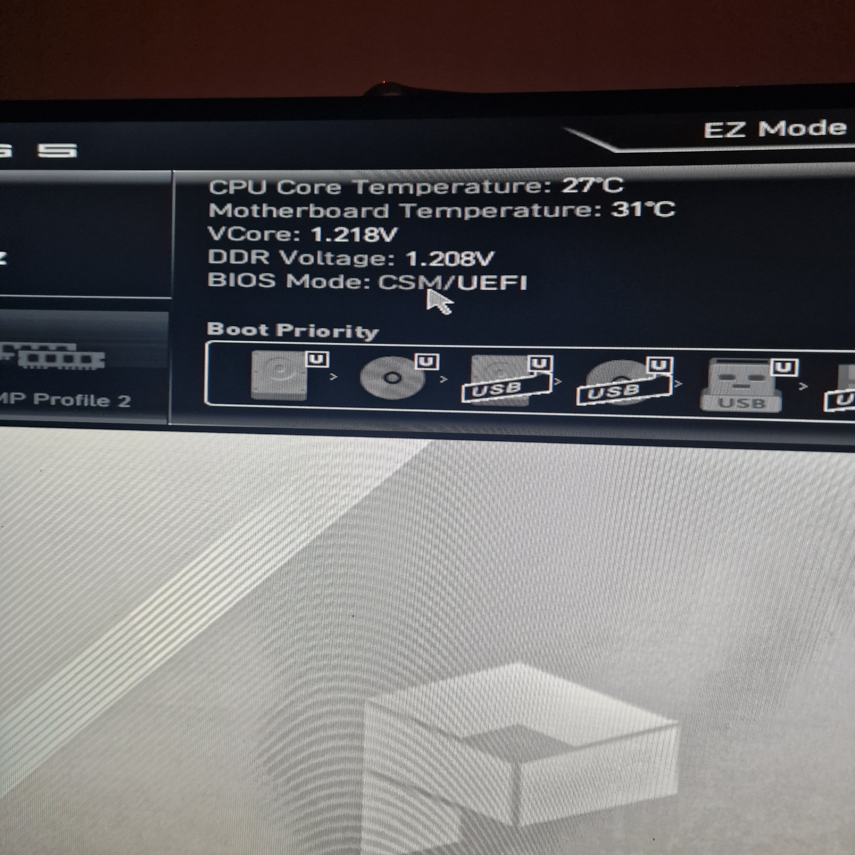

Ich habe Full Screen Logo Show deaktiviert. Bei mir steht der BIOS Mode ist bei UEFI.
