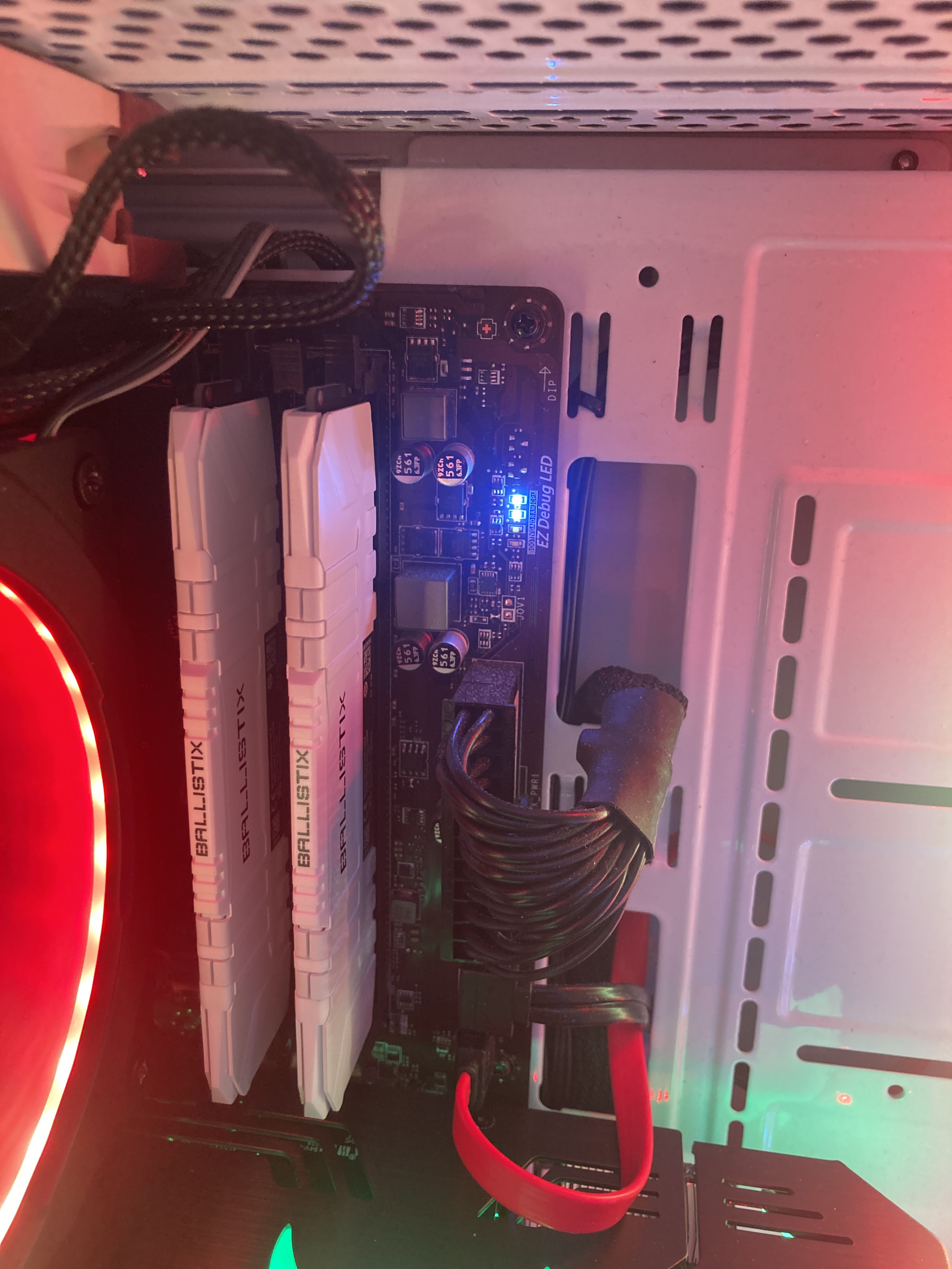

Gude,
auf deinem Bild sieht es so aus als wären die Sticks nicht ganz im Slot. Die Sicherungen sind nicht ganz eingerastet.

Die Module sind nich richtig drinn sonst wäre die verrieglung auf der selben position wie bei den leeren Slots.
Reaktionen: LukS, UweW., cunhell und 3 andere
Hi, jap sieht man gut auf dem Bild die sind nicht richtig gesteckt. Nimm die bitte nochmal raus und steck die so rein, dass die Sicherungsnasen auch einrasten. So ist das kein Wunder mit dem Blackscreen.

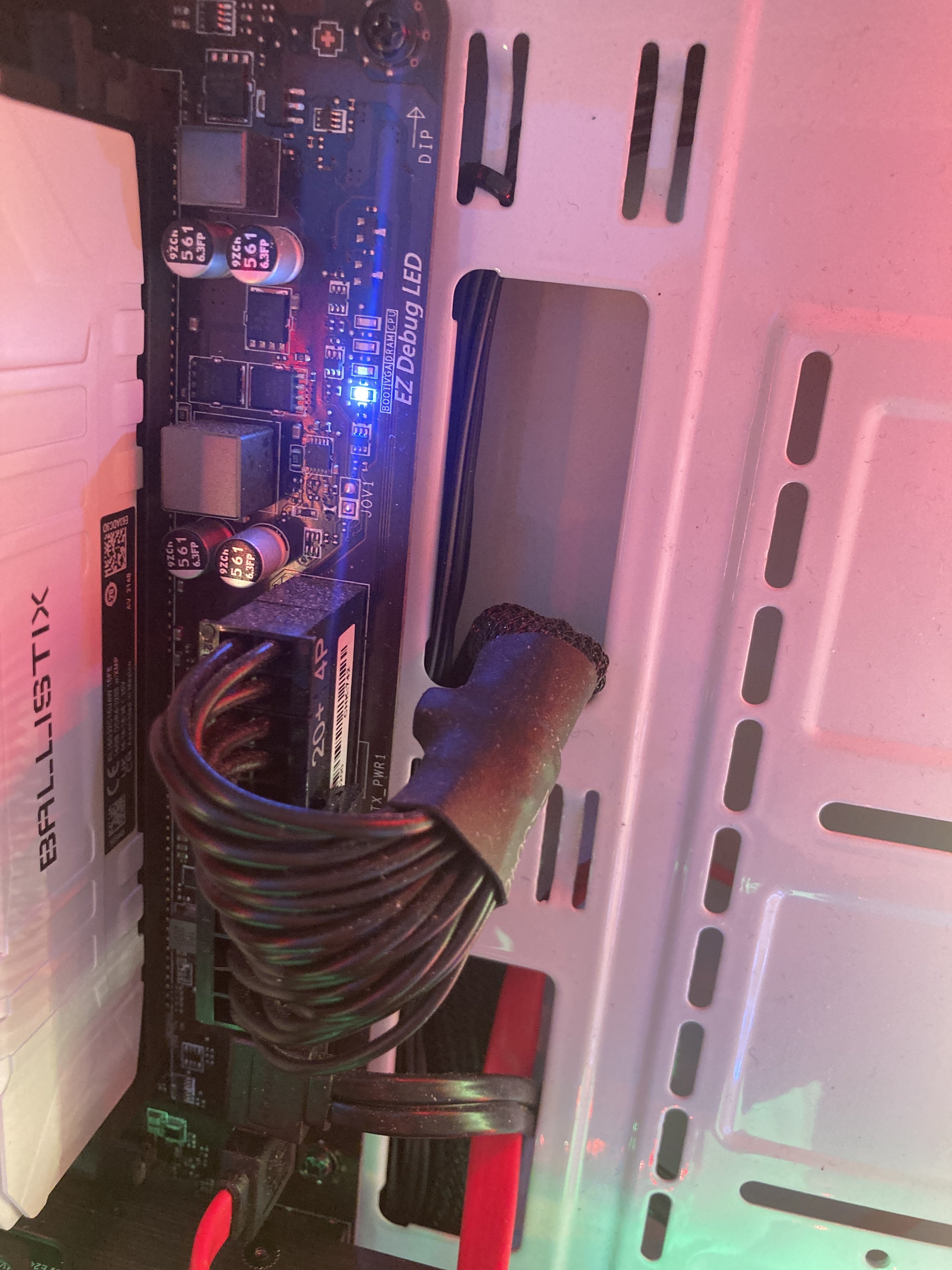

Moin, ja bin Noob. :D
Also der RAM war wirklich nicht richtig drin...
Blackscreen besteht leider immer noch und die Boot Debug LED Leuchtet.
Allerdings laufen die Lüfter wieder normal.

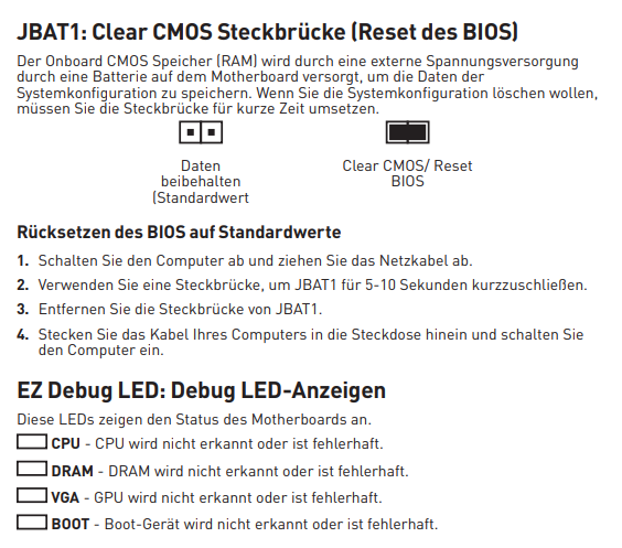

Dann würde ich nen CMOS Reset versuchen.
Ansonsten mal die Festplatten abklemmen, wieder anschließen und testen und falls möglich die Grafikkarte raus nehmen und wieder rein oder am besten mit einer anderen, wenn vorhanden probieren.
Hast du auch einmal geprüft ob die Festplatte noch korrekt verbunden ist?
Wegen der Beschreibung im Handbuch: "BOOT - indicates booting device is not detected or fail"
