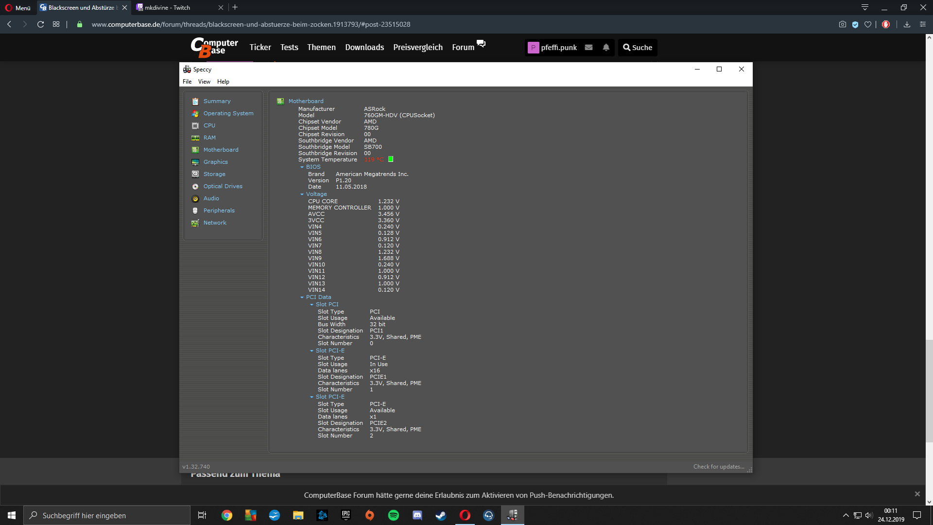

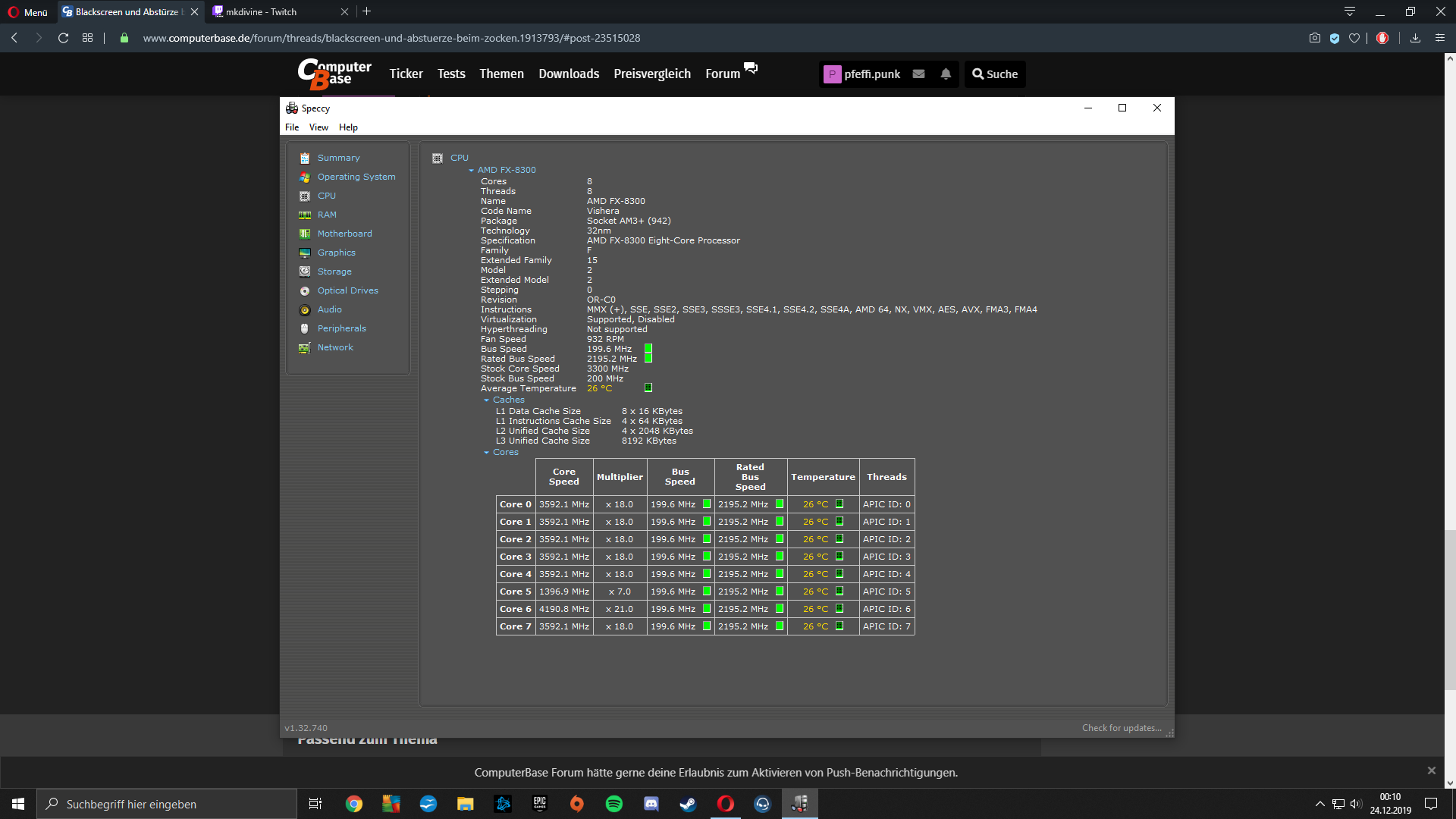

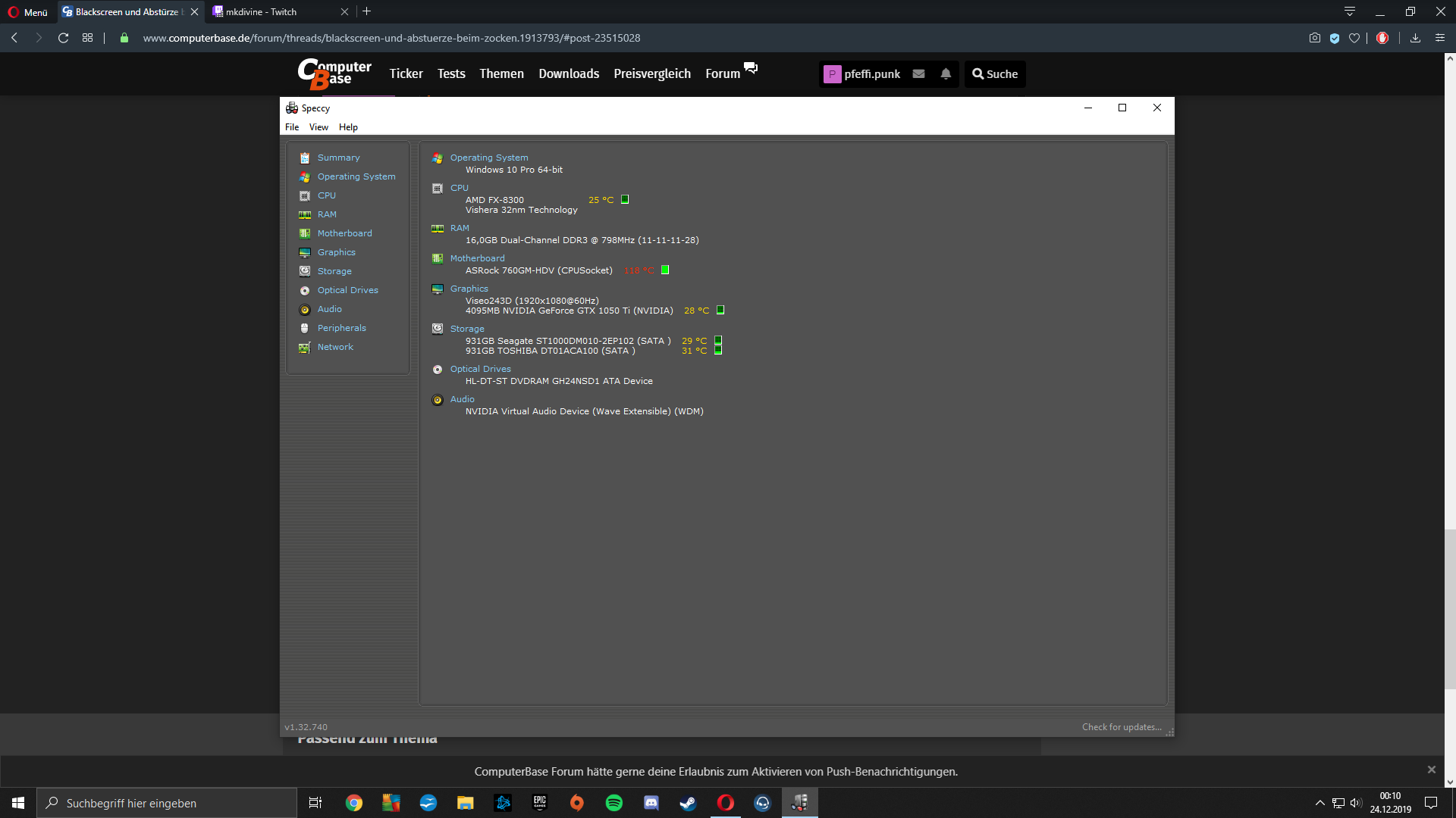

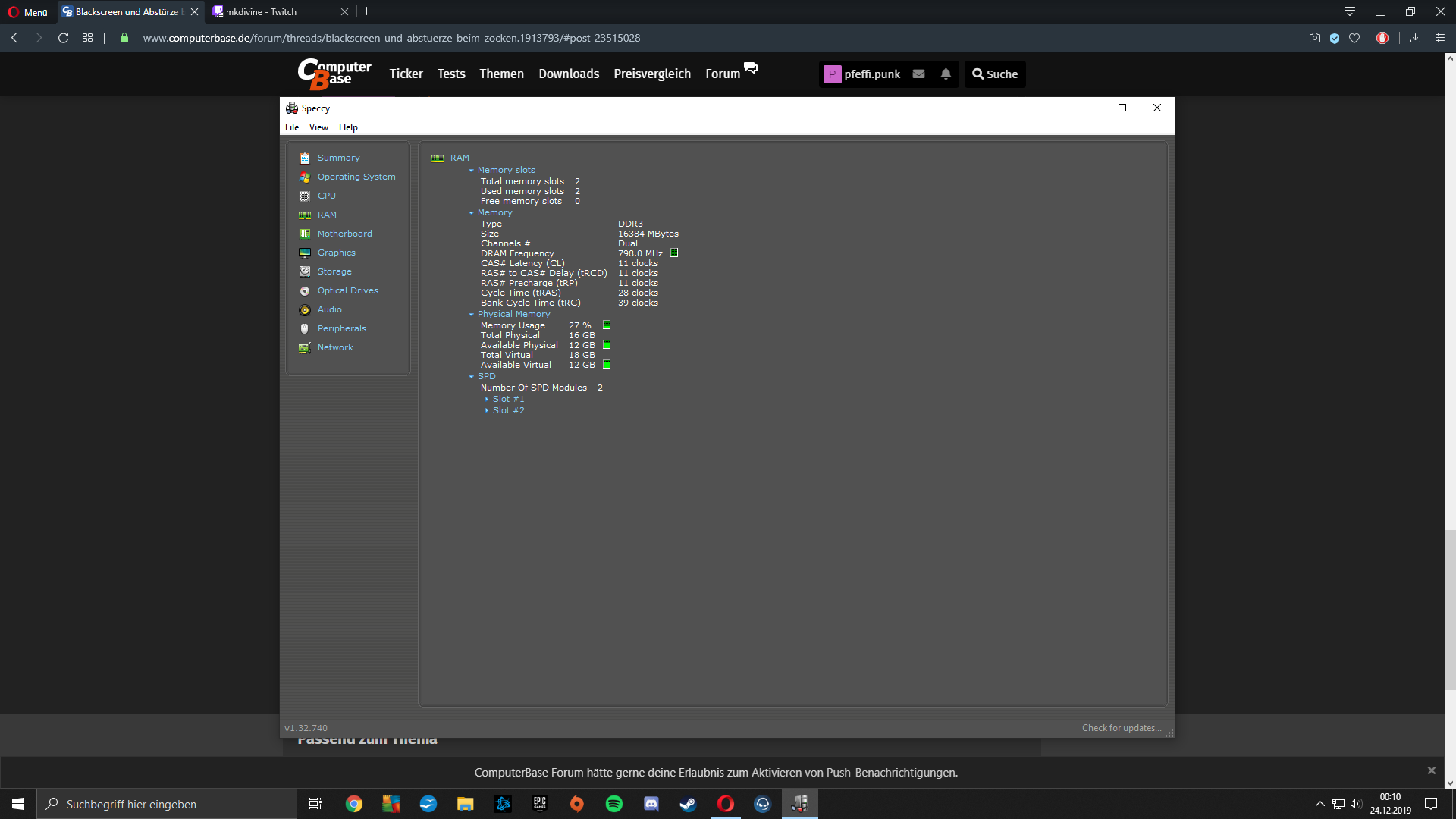

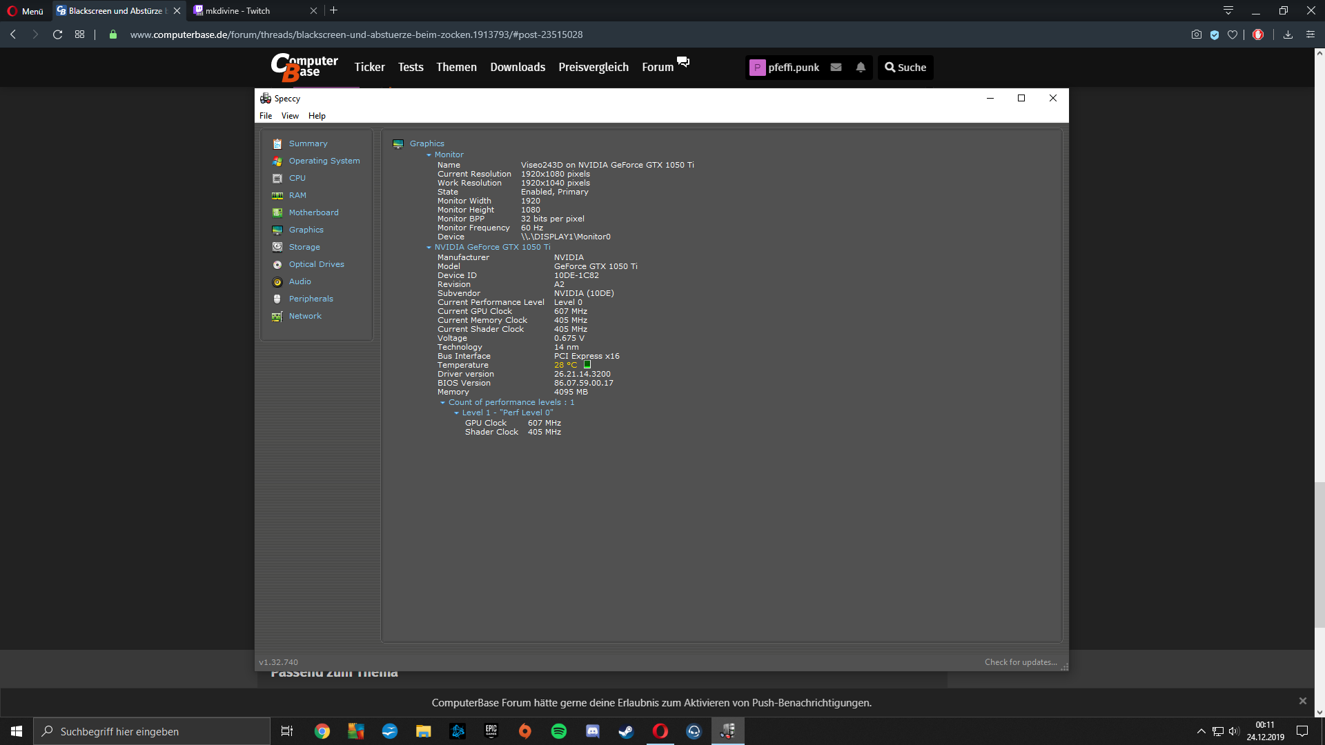

Gute Bilder helfen

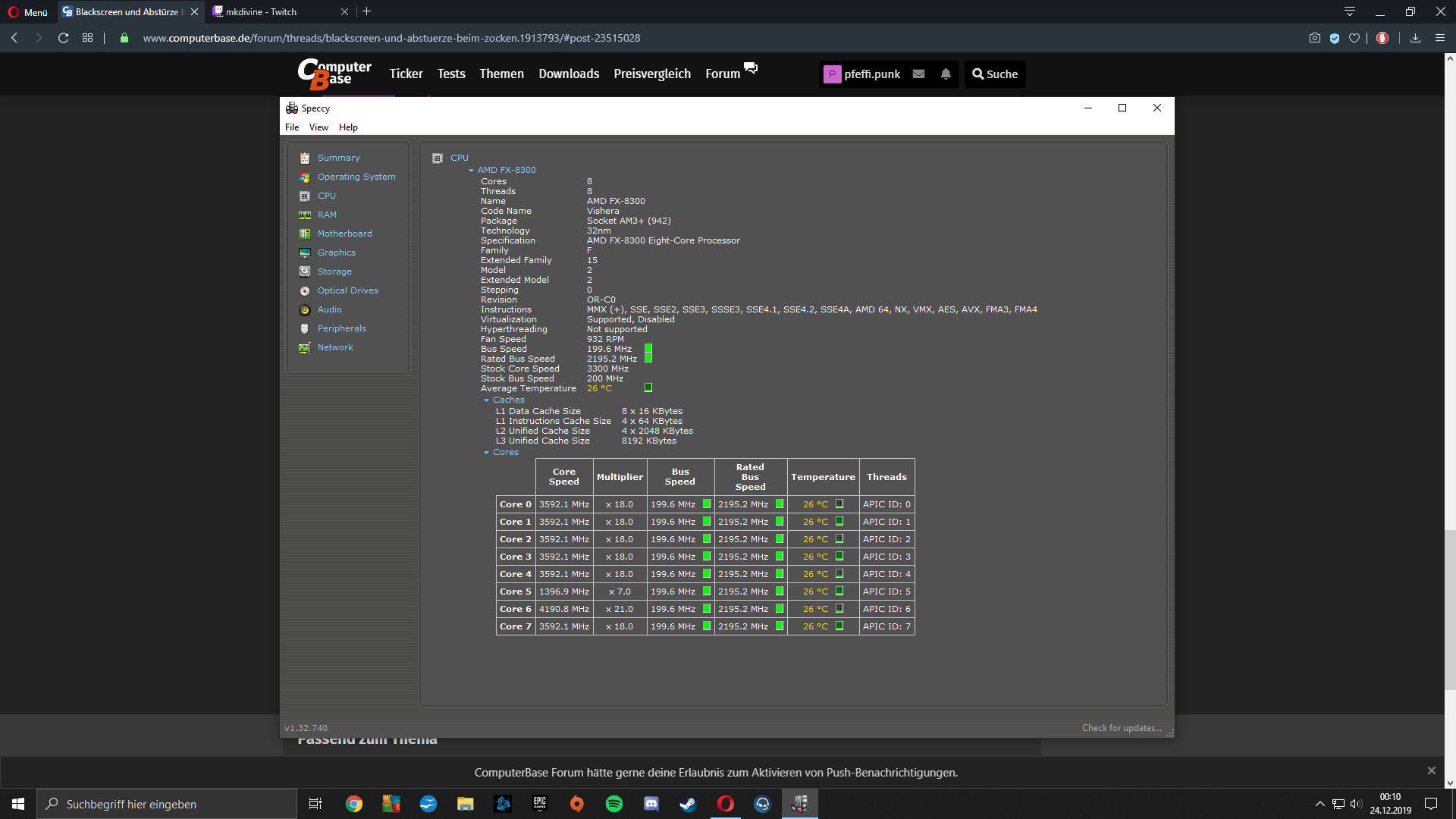

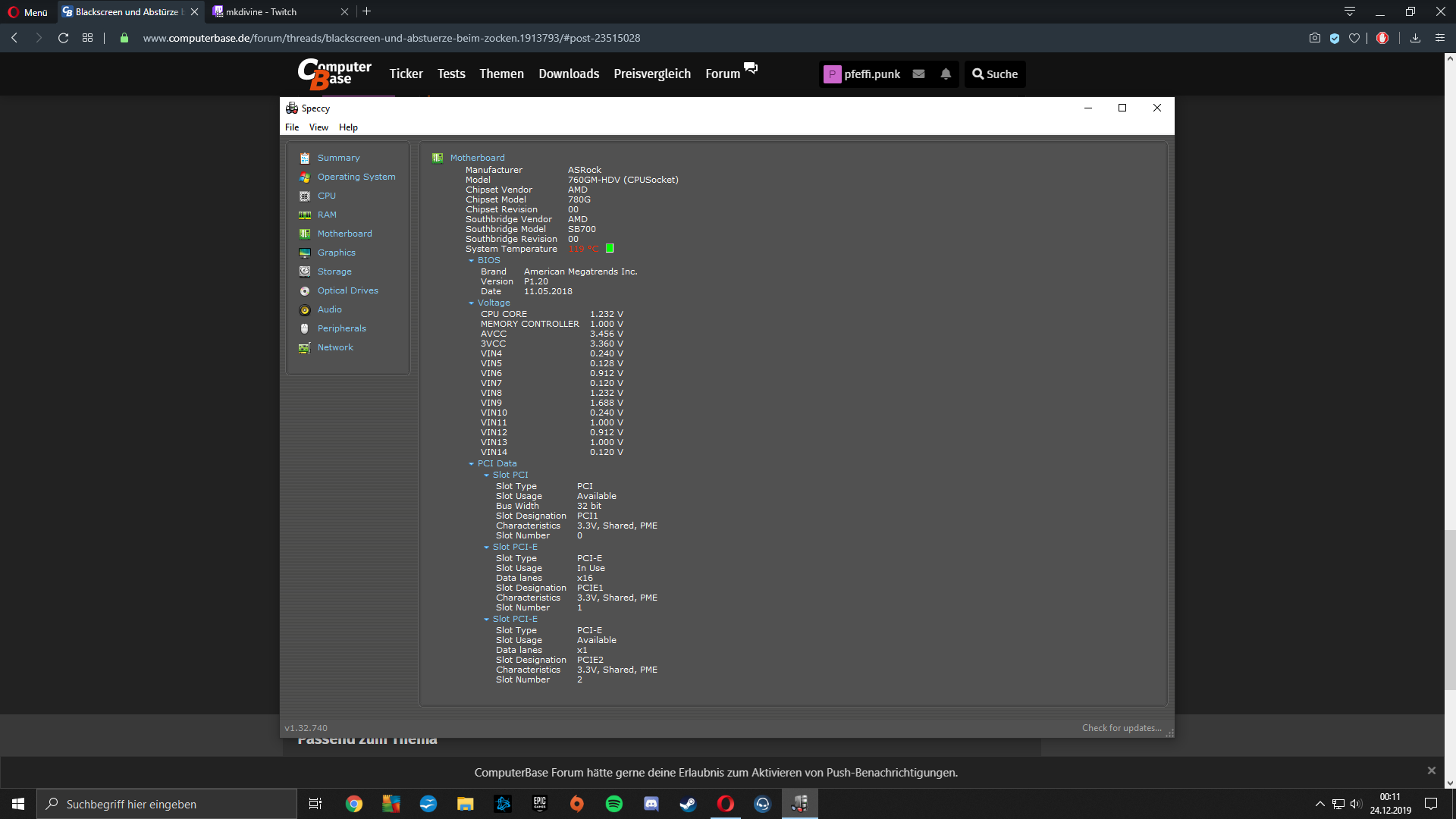

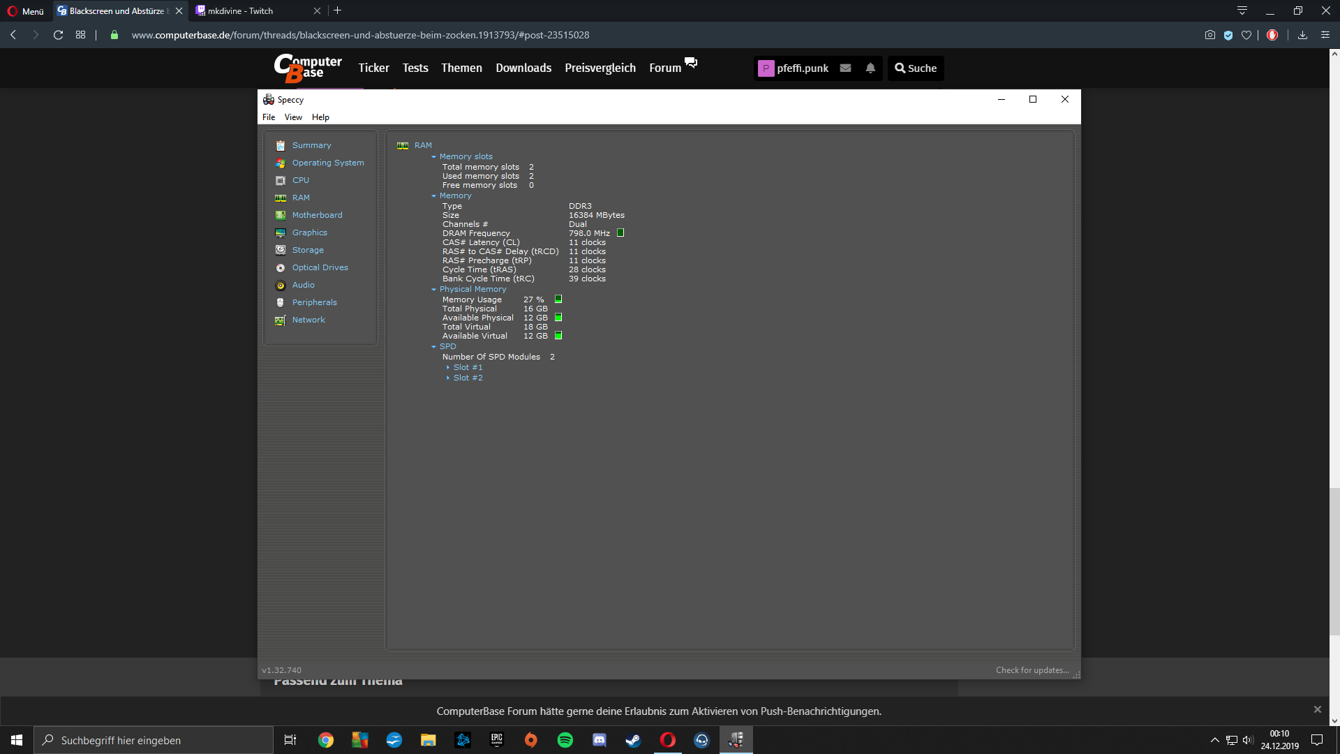

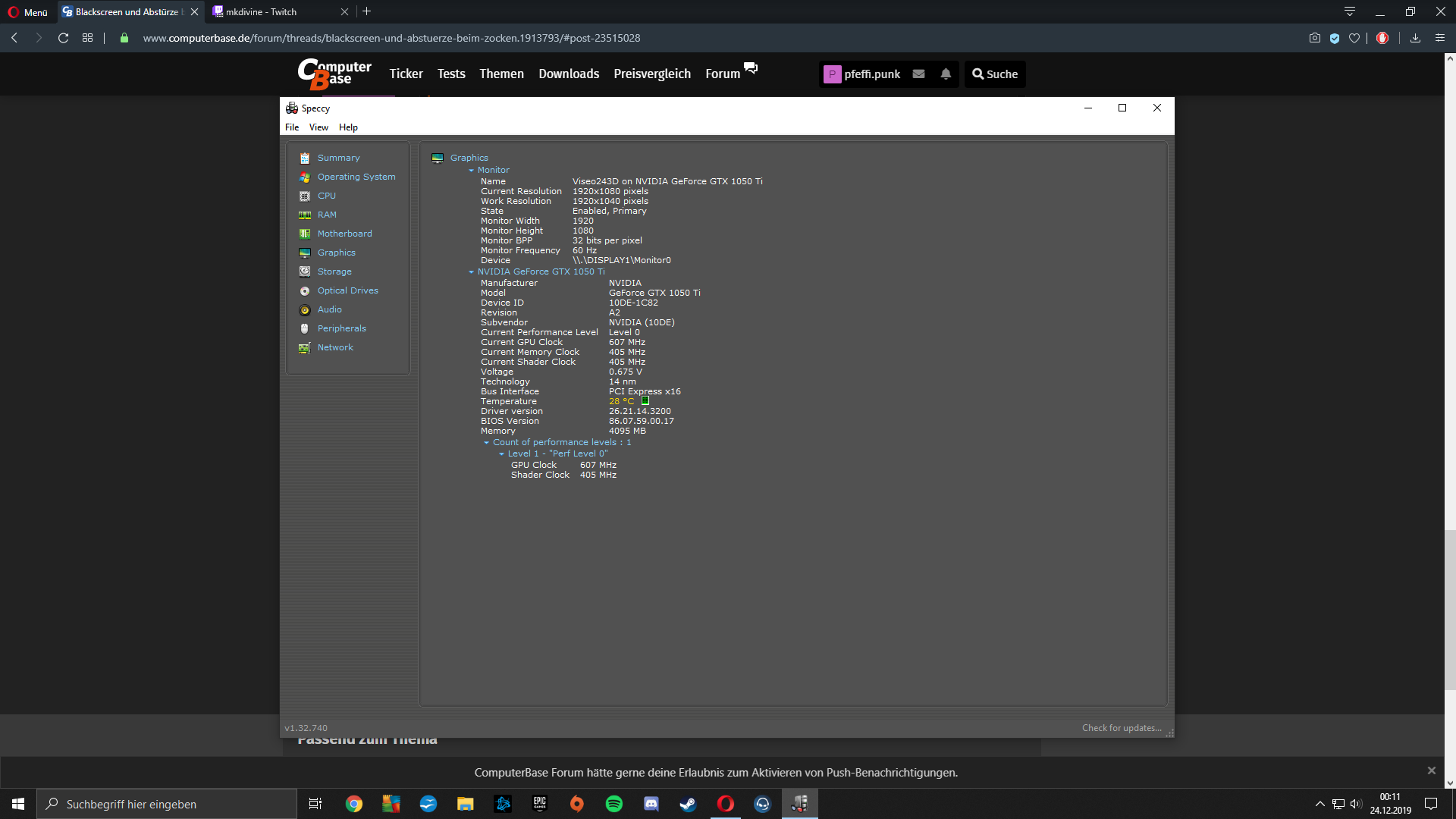

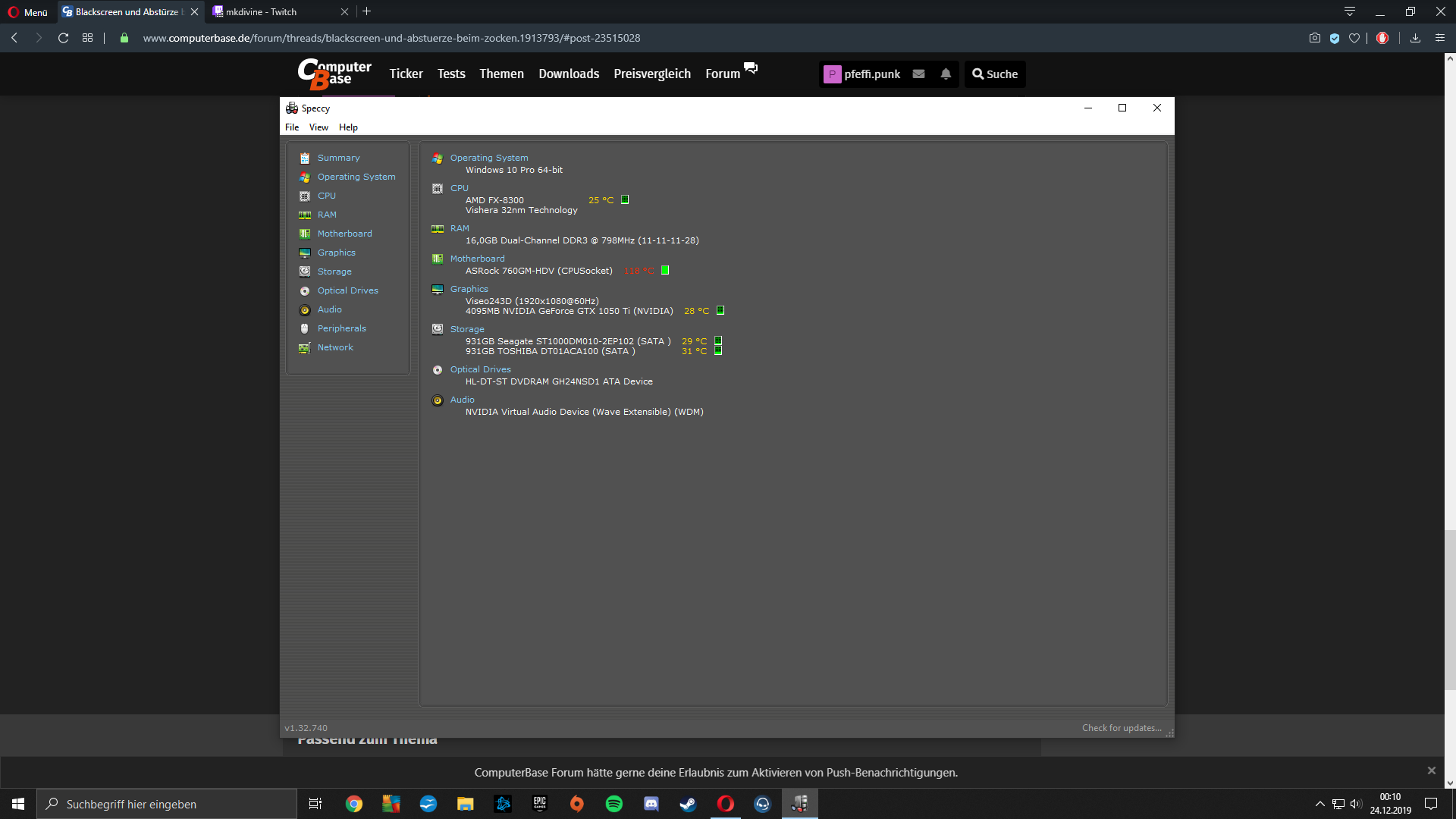

oder mit dem Tool "Speccy" mal auslesen und Screenshot hochladen
das zeigt speccy
For cooling the CPU and its surrounding components, please install a CPU cooler with a top-down blowing design.
Hab ich gerade gesehen auf der Seite zu dem Board, konnte dann schon am Kühler liegen, das die Spannungswandler zu heiss werden.
Aber wir raten weiterhin ins blaue hier.
jupp ... nem Top Blow Kühler am besten ab 120mm sollte Pflicht sein.
stand damals extra bei der CPU Support List dabei bei den "billig-Boards"
Die Temps "könnten" realistisch sein wenn falls bis garnicht gekühlt wird

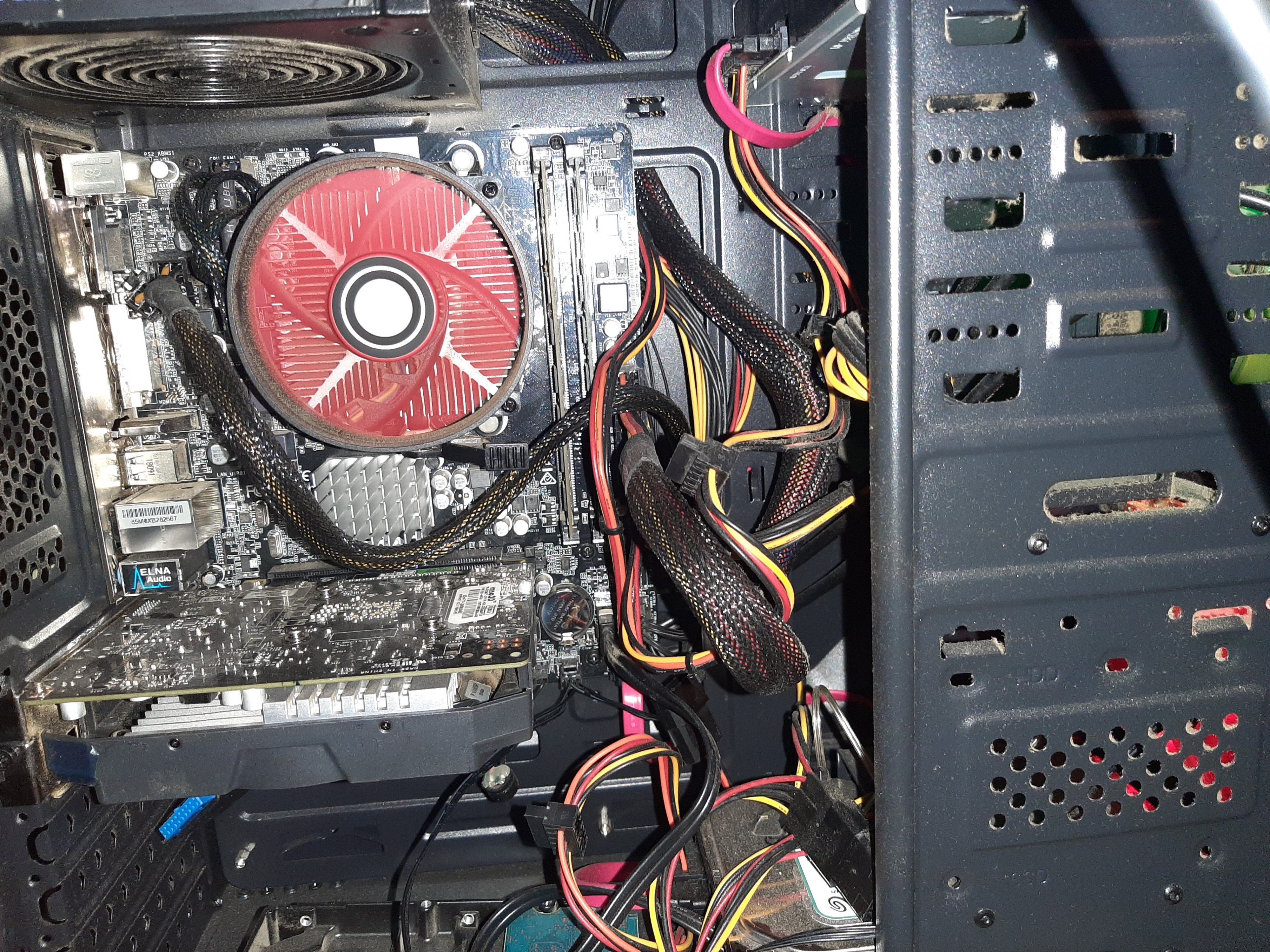

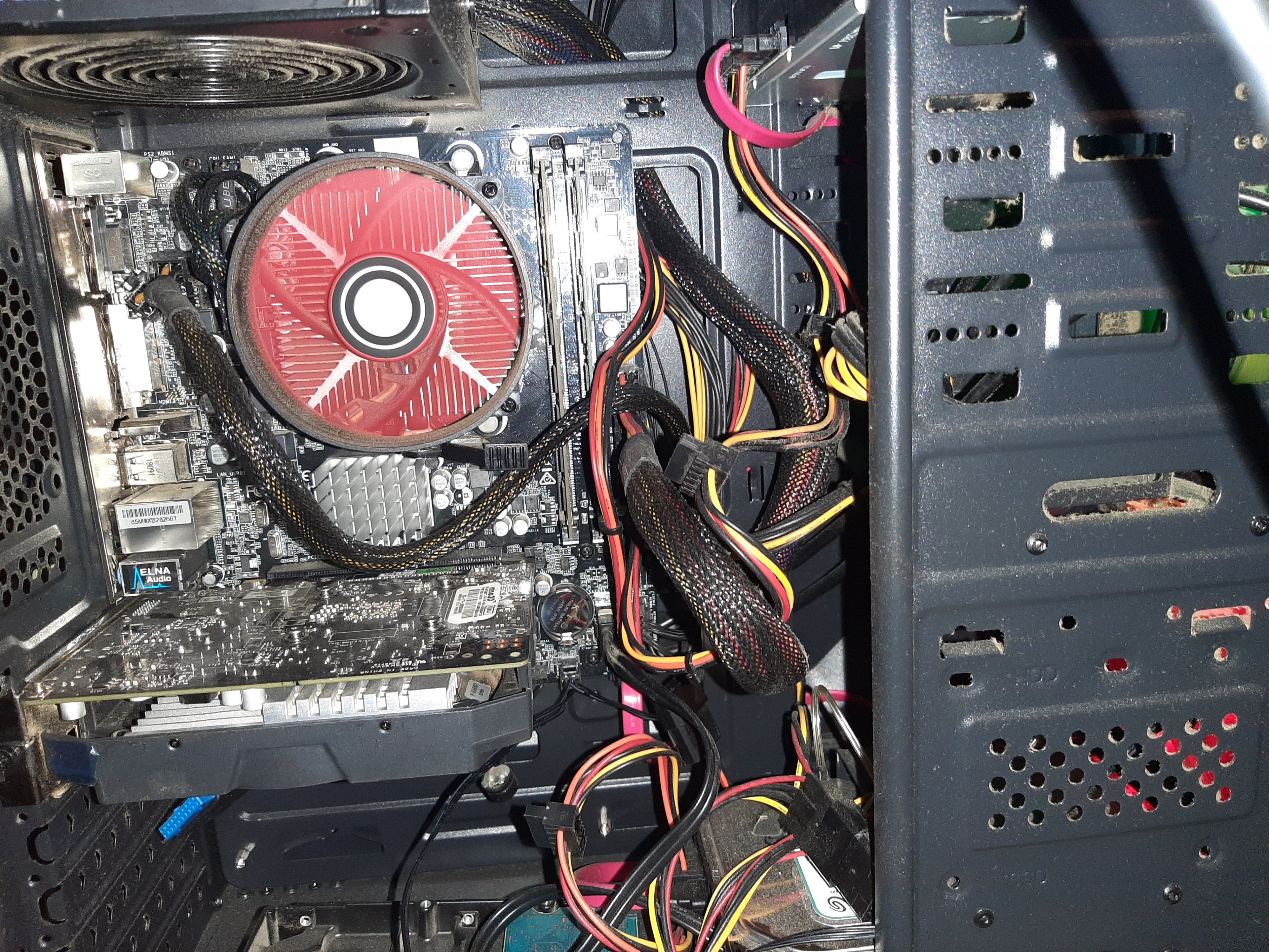

Mach das Seitenteil auf und mach ein Foto! Das muss doch machbar sein...
Reaktionen: RaptorTP
hast du einen Ventilator ?
Seitenteil auf, Foto für uns vom Innenleben und dann mal den Ventilator voll drauf und schauen wie es dann läuft
Vorne sind 2 große gehäuselüfter.. ursprünglich nur einer
Gehäuse Lüfter vorhanden ? hinten schon mal nicht. Ahh ok. Sollte eigentlich ausreichen.
Aber nur das Netzteil saugt die warme Luft ab ... wie damals quasi.
Wenn das NoName ist, fliegt dir evtl. bald die Kiste um die Ohren.
Top Blow Kühler da.
