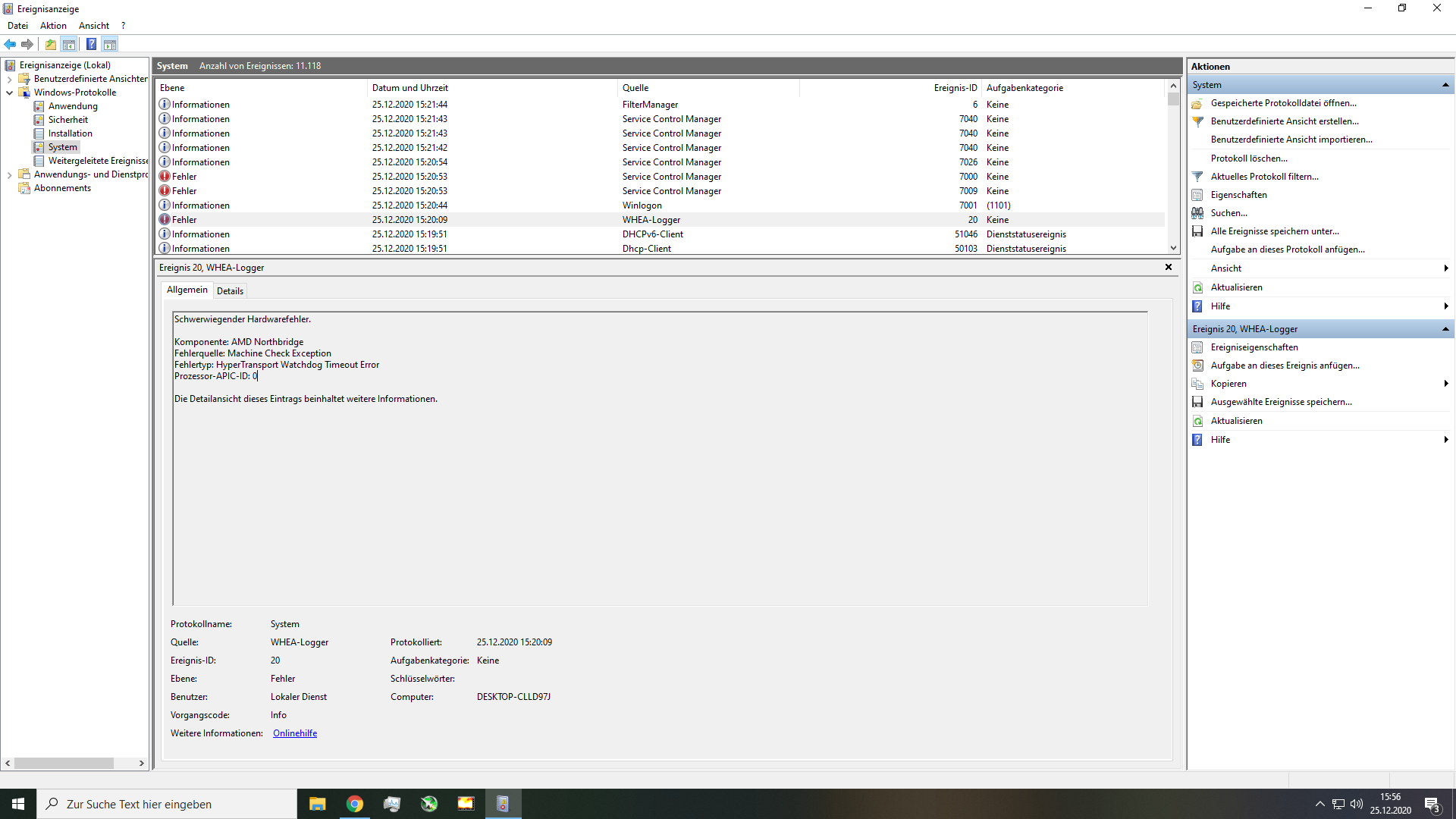

In der Ereignisanzeige hab ich folgendes gefunden:
Freue mich auf jede Hilfe die ich bekomme. Danke im Voraus

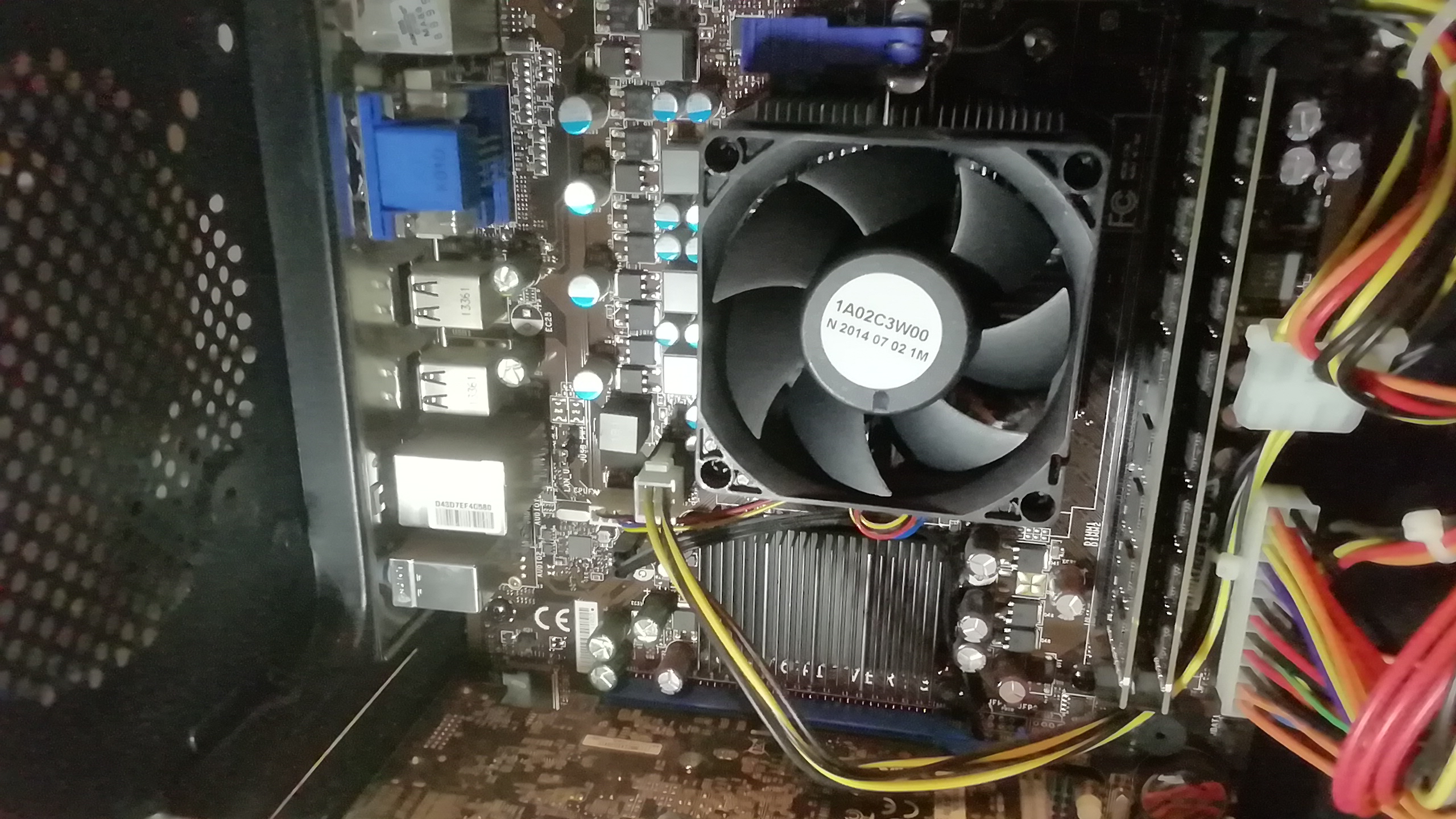

DanielZockt247 schrieb:
Ich hab überhaupt keine Ahnung. Aber der ist klein und schafft es trotzdem sie immer unter 50° zu halten.
Dann mach ein Foto. Aber es geht nicht um die CPU Temperatur sondern um die Spannungswandler rund um den CPU Sockel. Die geben bei der FX Plattform gerne den Geist auf.
Aber die Spannungswandler vom Board sind geradezu spartanisch und unterdimensioniert.
Die zwei wahrscheinlichsten Gründe sind überhitzende Spannungswandler oder defektes Netzteil.
Hö, 3+1 Phasen und keine aktive Kühlung auf den Wandlern. Die schwitzen da quasi zu Tode.
Mal nicht übertreiben, der 6300er ist in der 95W Klasse, braucht aber ohne OC nur ~80W bei Volllast und in Spielen eher um die 60W (deshalb auch die guten Temps mit diesem Kühler) - das interessiert die Spannungswandler nicht wirklich und die Probleme sind auch eher von den FX 8XXX ab 125W bekannt.
Ändert natürlich nichts daran, dass ich einen leisen Lüfter im Heck montieren würde.
Sollte das noch ein V1.3 NT sein, dann direkt tauschen.
Jein. Das Board hat 3+1 ungekühlt mit den vermutlich billigsten Treibern, die der Hersteller damals finden konnte. Da ist auch mit den 95er CPUs nicht üppig.
Das noch über Jahre abgenutzt...
Netzteil ist aber wahrscheinlicher die Ursache.
