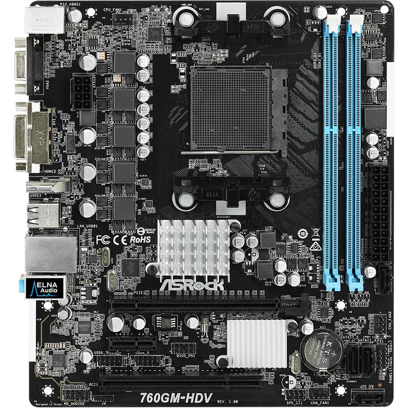

sehe ich das richtig ??
Das Board hat einen 8Pin, es ist aber nur ein 4pin angeschlossen ?
Mit den 8pin würde man die Last verteilen, vielleicht bringt das schon was ?
kannst du da nochmal genauer ein Bild machen.
Links neben dem Kühler das dicke ummantelte Kabel was die Stromversorgung für das Board ist.

das mit dem 8pin ist so aber ich hab da halt nur den anschlussRaptorTP schrieb:sehe ich das richtig ??
Ich würde sagen, das siehst Du richtig!

ich hab an dem board nur den einen anschlussRaptorTP schrieb:das Kabel kann 8pin versorgen, das sollte passen.
Würde ich umstecken (bei stromlosen PC, natürlich)
mhh ok.. wartet mal ich guck mir das mal anRaptorTP schrieb:das Kabel kann 8pin versorgen, das sollte passen.
Das müsste ja dein Board sein, right ?

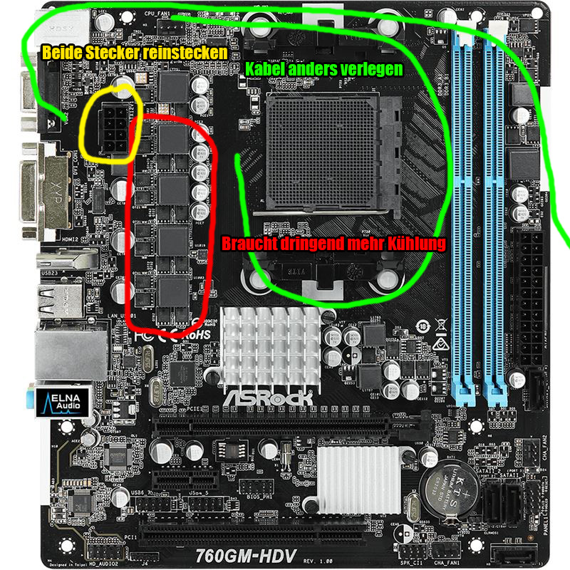

D
duskstalker
leute schaut doch mal die screens an. einer zeigt, dass das mainboard 119°C meldet. das ist die spannungsversorgung auf dem board, die für die cpu komplett unterdimensioniert ist.
@pfeffi.punk
befolge bitte die anweisungen auf dem bild.
zur kühlung von rot nimmst du einen 92mm oder 120mm oder 140mm gehäuselüfter und stellst den auf die grafikkarte drauf, und zwar so, dass er den roten bereich anbläst. einstecken kannst du den auf dem board an den pins, die mit "CHA_FAN X" beschriftet sind. alternativ mit kabelbindern fixieren - oder nicht am pc wackeln.
bevor du aber den lüfter da platzierst, führst du das stromkabel fürs netzteil (gelber kreis) und für den cpu lüfter so, wie auf dem bild grün markiert, damit die nicht im weg herumhängen.
bei der gelegenheit kannst du auch gleich noch den zweiten stecker (gelb) einstecken.
wenn du die kühlung von den rot eingekreisten komponenten nicht in den griff bekommst, stirbt dir das board demnächst weg.
@pfeffi.punk
