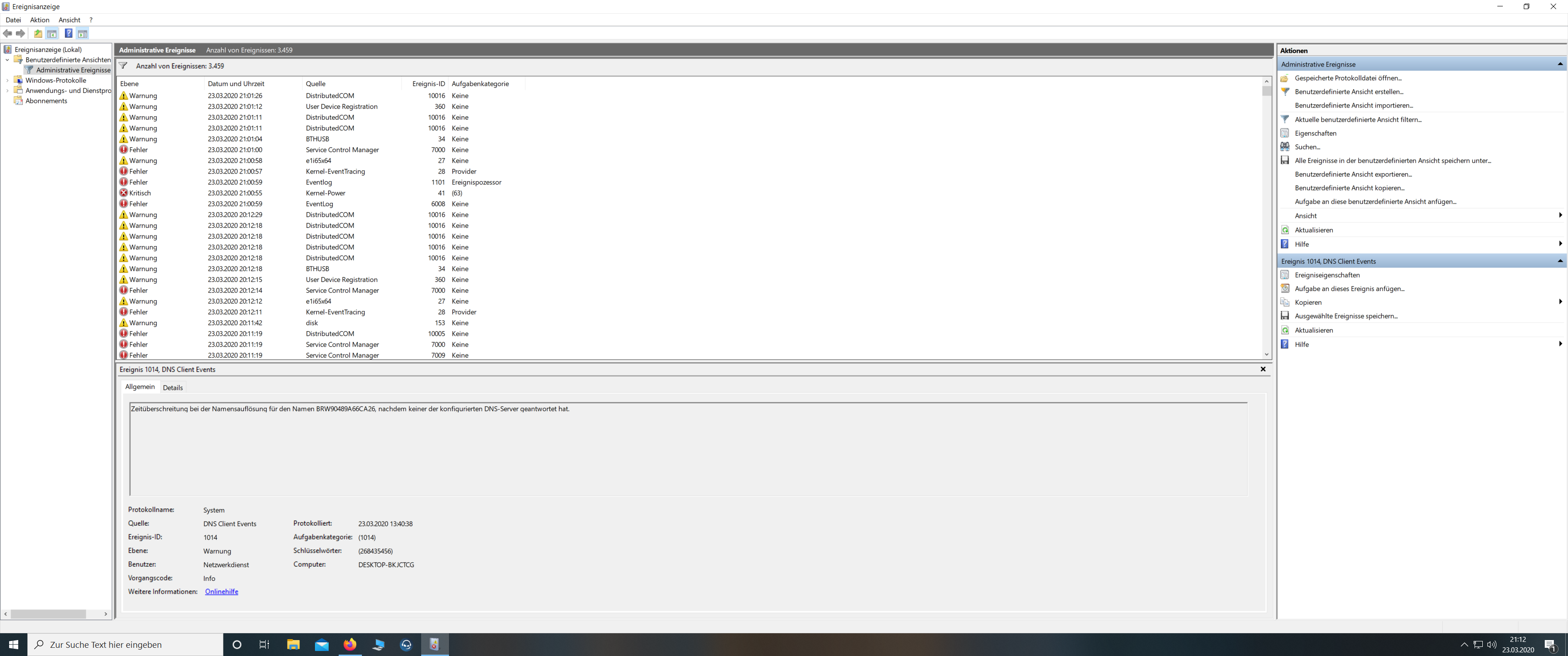

in der ereignisanzeige steht ganz viel und ich muss gestehen ich kann es nicht mit google oder CB suche deuten.
ich hoffe mir kann jemand helfen den es nervt ein wenig weil es nicht von der last abhängig ist.

hier ein bild von der Eereignisanzeige

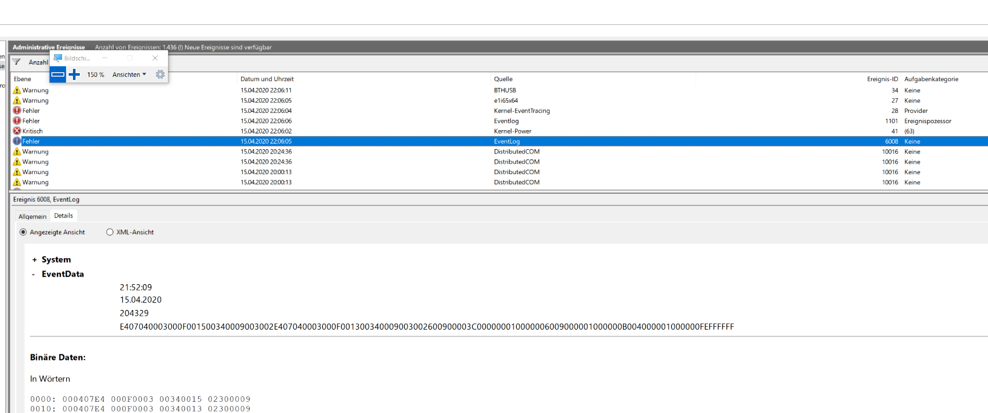

eventuell hilft das ja^^

Was mir gestern noch aufgefallen ist:
Blackscreen ... LED vom Mainboard ist an ... Muss den PC vom Strom trennen bis die LED aus ist um ihn wieder anschalten zu können.

https://www.drwindows.de/windows-7-allgemein/73255-fehlermeldung-kernel-power-41-a.html
Könnte schon das Netzteil sein... ein 4790k verbraucht vermutlich weniger Strom als ein 2700X. Was für einen Datenträger verwendest du? Versuch mal die Vega aufm ECO Bios, dann saugt sie weniger, wenns dann geht ist definitiv was mit der Stromversorgung fischig, entweder die voltage curve vom GPU Treiber oder eben Netzteil hat zu wenig juice.
