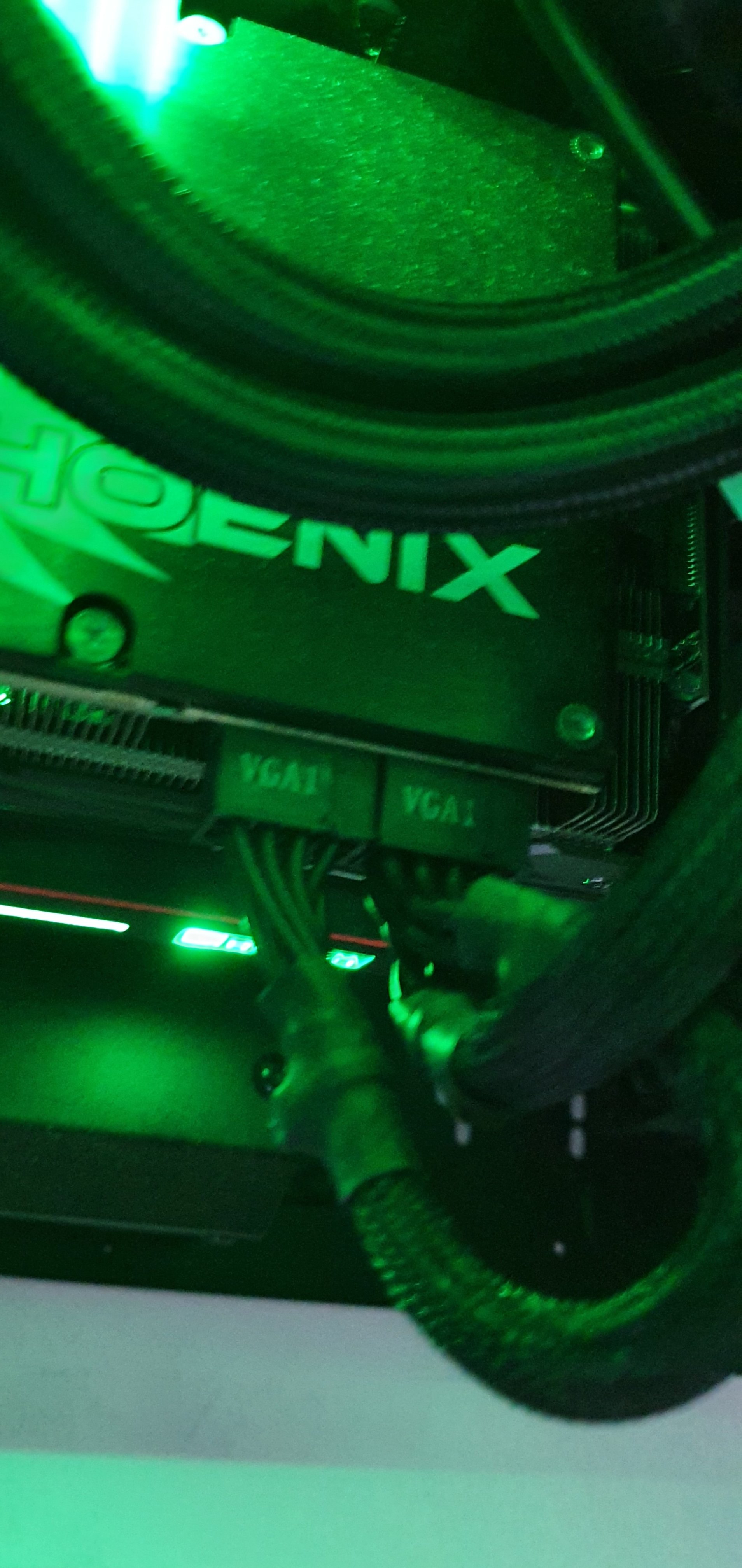

Deine GPU ist hoffentlich auch mit zwei Kabeln mit dem Netzteil verbunden und nicht nur mit zwei Steckern von einem Kabel.

Es gibt insgesamt 2 Stecker vom Netzteil für die Grafikkarte, diese heißen VGA 1 und VGA 2 man kann an jeweiliges kabel eine Grafikkarte anschließen sind immer 2 Stecker. Heißt das ich muss VGA 1 und VGA 2 in die Grafikkarte stecken?

Ich schätze mal, das die Karte zwei 8 Pin Stecker besitzt. Dann muss in jeden 8Pin auch ein 8Pin Kabel rein. Ich würde dir empfehlen dir den MSI Afterburner oder ein ähnliches Programm herunter zu laden und die Lüfterkurve anzupassen. (So, dass die Lüfter bei niedrigerer Temperatur hochdrehen.)
das ganze sieht so aus
Das sieht so ok aus.

Je nachdem wie das "RAIL SPLITTING" aussieht kann man das so machen, oder auch nicht... - näheres im Handbuch vom NT.

An 12V1 hangt bei dir das Board, die GPU und der gesamte Rest ausser der CPU - sollte bei 32A funktionieren, bei diesem NT bleibe ich aber lieber bei "sollte" und es liegt an dir das zu testen...
Wäre eine Überlegung wert und das zu testen kostet auch nichts...
