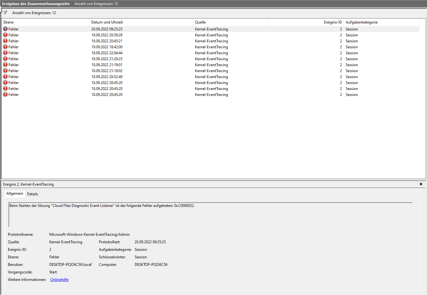

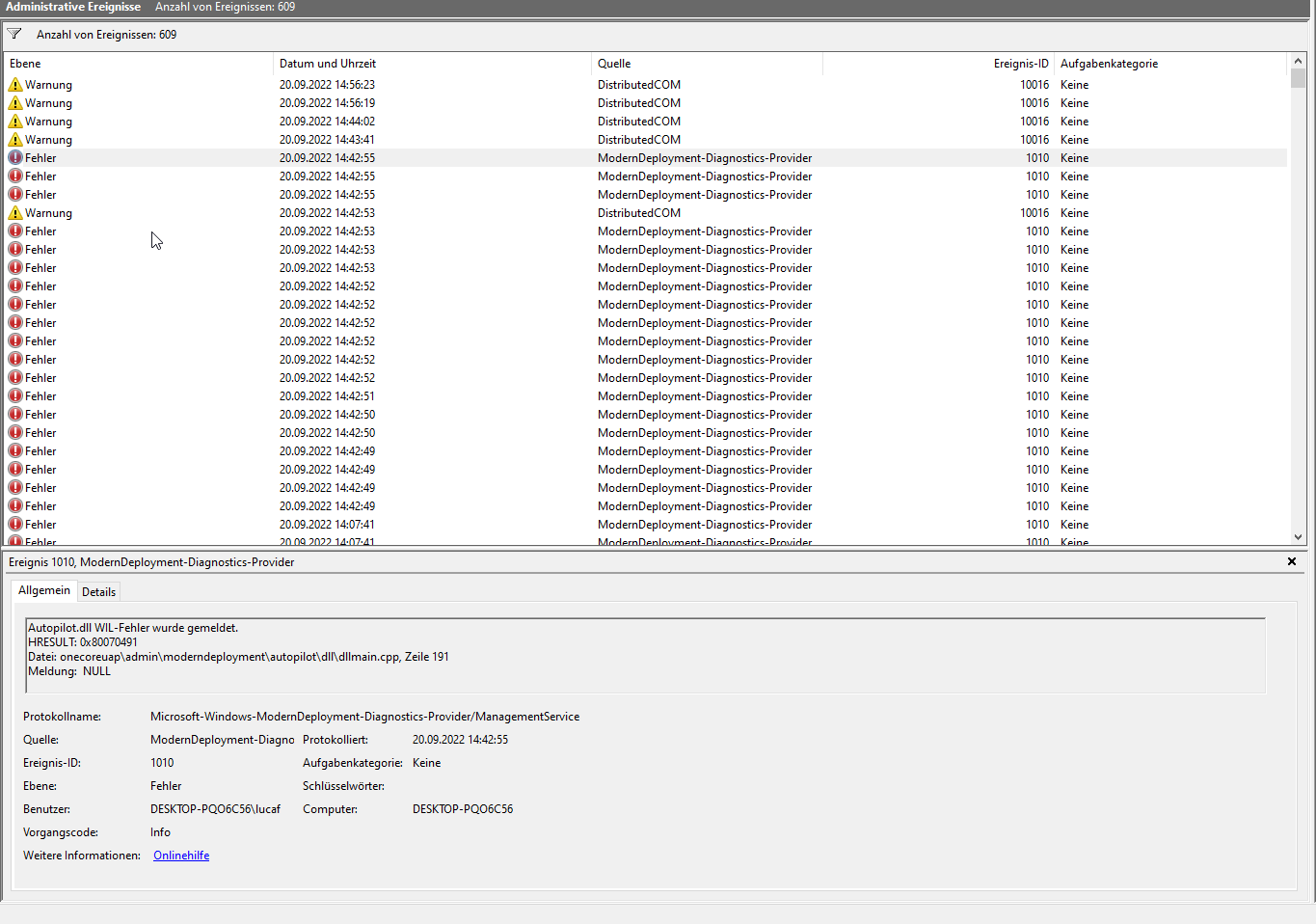

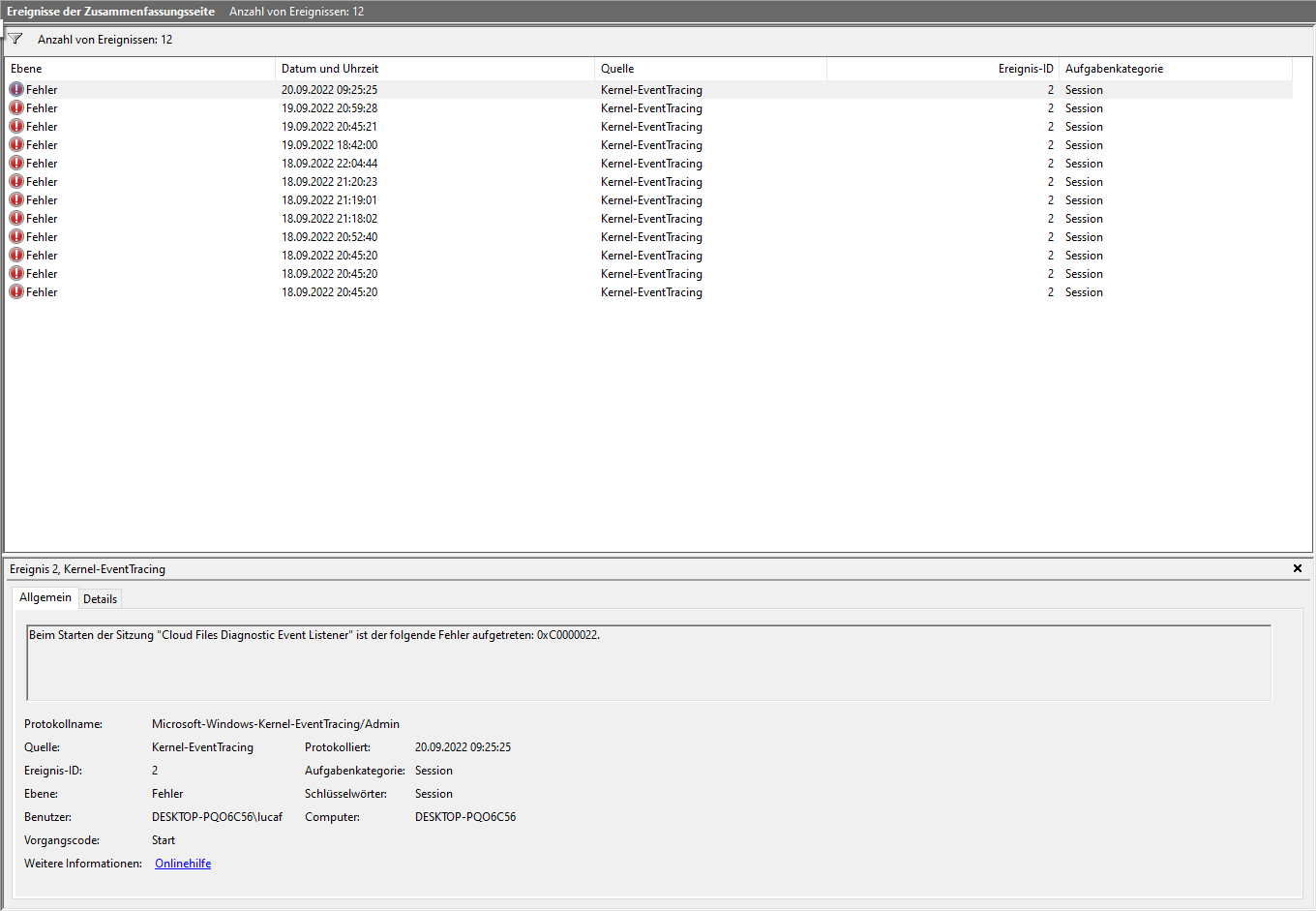

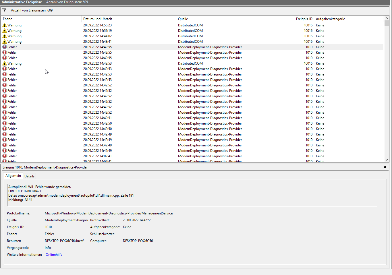

Hab in der Ereignisanzeige die Einträge gefunden, die mit den Abstürzen in Verbindung stehen könnten.
Dumbfiles müsste ich jetzt nochmal nachschauen.
Live Linux wahrscheinlich über VM Box mal laufen lassen, oder?
Abstandshalter sind alle drin und auch eingerastet.

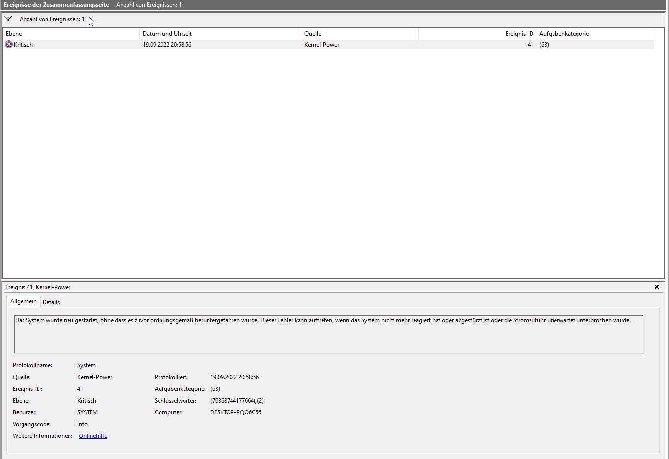

Beim Starten des Spiels hat der Rechner zweimal gehangen und im Ereignisanzeiger ist ein neuer Fehler dazugekommen (Screeenshot lege ich bei) und ich hab mich mal etwas mit dem "Kernel Power 43 (63)" Error befasst, der gestern abend zu einem Freeze, Absturz, wie auch immer geführt hat. Die meisten Leute meinten, dass ihr Netzteil kaputt war und das den Fehler verursacht hat. Mein Netzteil ist aber keine drei Wochen alt, also würde ich das eigentlich ausschließen.
