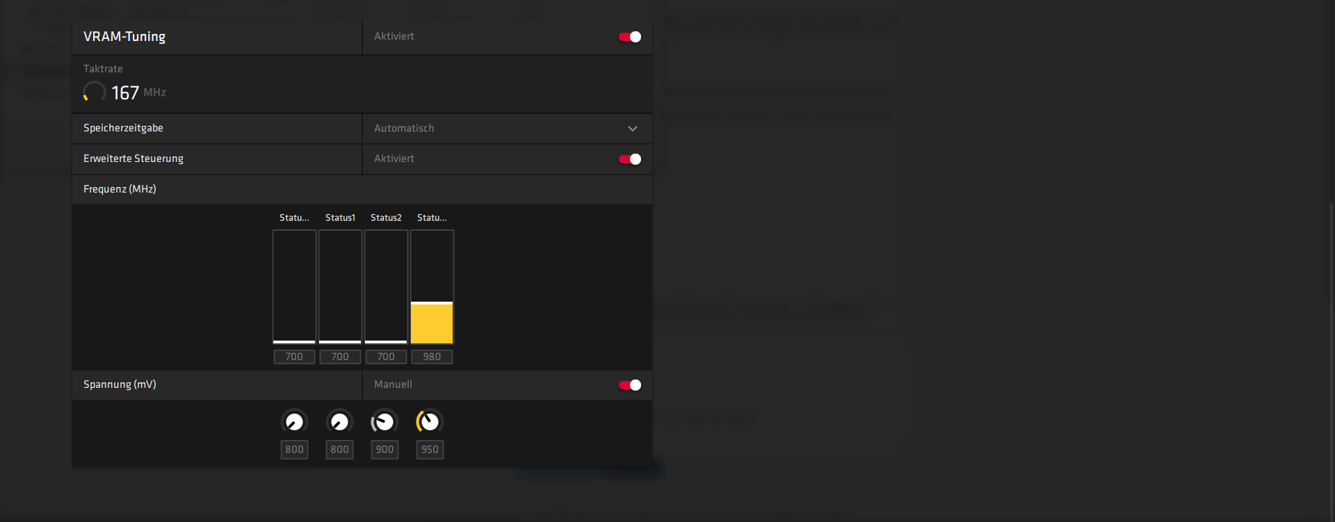

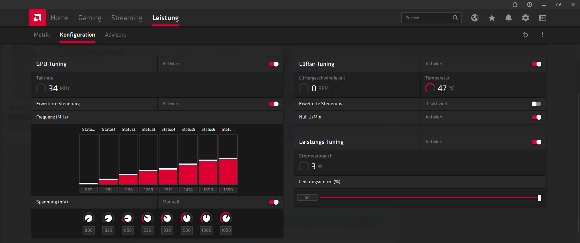

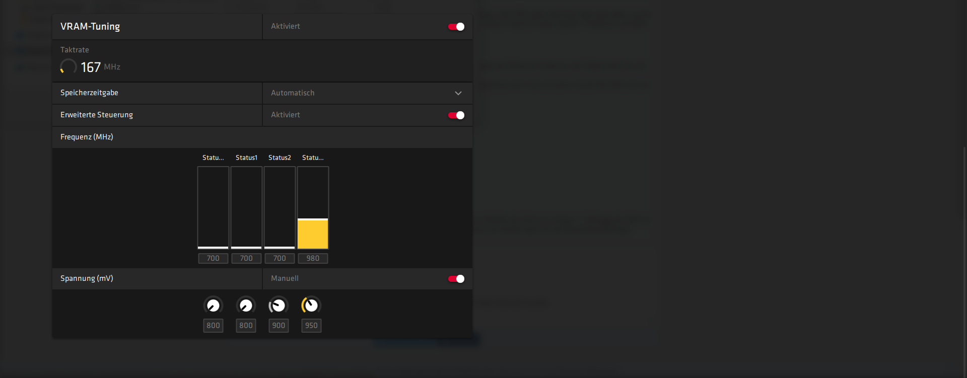

  • UV/OC Settings zurückgesetzt. Normalerweise habe ich die Vega immer mit 1650Mhz @ 1050 mV in Stage 7 / 1600 Mhz @ 1000 mV in Stage 6 betrieben. Der (Samsung) HBM2 lief auf 980 Mhz. Siehe folgende Screenshots. Ein Zurücksetzen der Einstellungen auf die Standardeinstellungen hatte allerdings keine Wirkung.
uv1.PNGuv2.PNG​

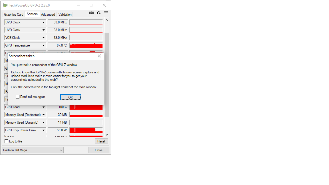

Wie warm wird die Karte? GPU-Z Reiter Sensoren und beim Arbeiten/Zocken mal das Logfile (hacken unten links) mitlaufen lassen.

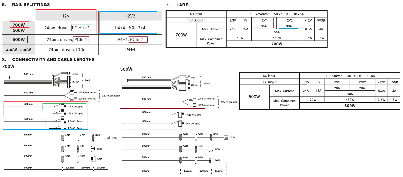

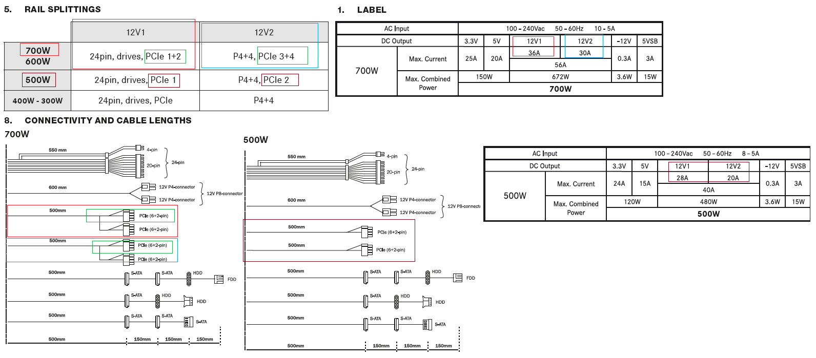

Und wurde die Karte mit dem 700Watt Pure Power an einem Strang (Y-Kabel) betrieben oder dort auch mit 2Kabeln (2xY-Kabel) ?
Denn beim 500W belegst du zwei Rails vom Netzteil und bei dem 700W je nach Belegung eine oder halt 2 Rails.

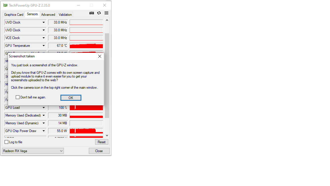

Oh guter Punk. Ich habe ein Überhitzen der Karte für mich schon ausgeschlossen. Habe gerade 2x Witcher 3 gestartet, dass jeweils nach ~2 Minuten mit einem Blackscreen abgestürzt ist. Beim 2. mal habe ich einen Screenshot von HW Info gemacht, leider verdeckt das Fenster die Hotspot Temperaturen, aber ich hatte da eigentlich nie Probleme.

Denn beim 500W belegst du Zwei Rails vom Netzteil und bei dem 700W je nach Belegung eine oder halt 2 Rails.
mWn auch über 2 Rails beim 700W Netzteil. Habe es leider gerade nicht mehr da.

Tipp auf den OC Speicher. Hatte ich auch. Weniger ist mehr.
Jap, das hatte ich auch vermutet. Allerdings habe ich die Abstürze auch, wenn ich den UV und Chip / HBM OC komplett rausnehme.

Ähm beim GPU-Z Screenshot sieht man nur die Hälfte. Und wie schon angesprochen würde ich das ganze auch mal ohne OC vom Ram testen.

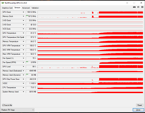

So, nach 10 Minuten Witcher 3 ohne Blackscreen mit durchgehend 99-100% GPU Auslastung ist folgender Screenshot entstanden.
Das ist tatsächlich uncharakteristisch heiß mit 97°C Hotspot Temperatur, die Messung war jetzt allerdings auch ohne den UV, mit dem die Karte deutlich kühler lief. Ich kann ja testweise die Lüfter mal auf 100% drehen lassen und probieren.
Interessanterweise kam es direkt nachdem ich das Game geschlossen, den Screenshot erstellt und in den Browser getabbed bin um das hier zu schreiben zu einem weiteren Blackscreen.

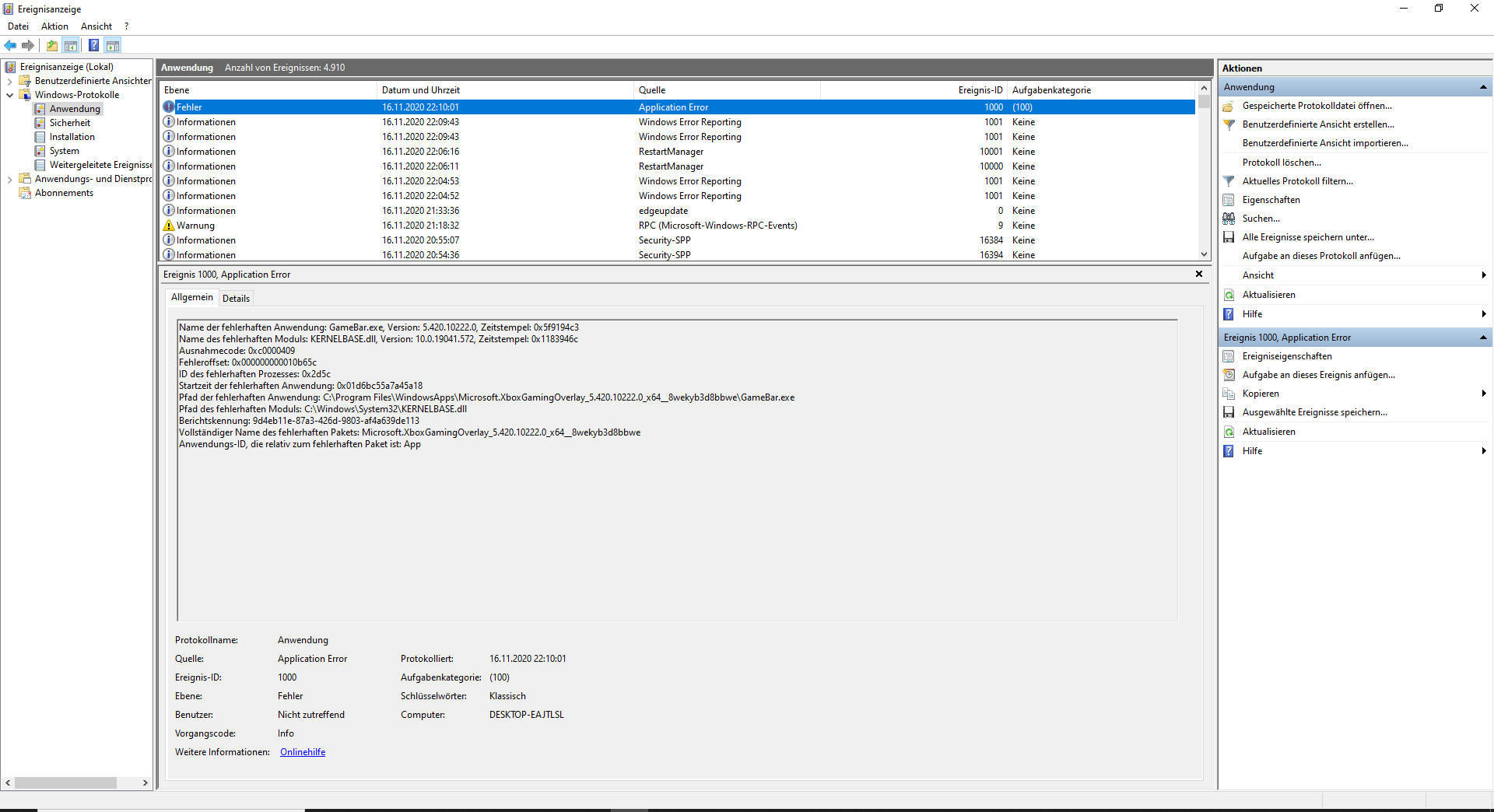

@Captain Mumpitz In der Ereignissanzeige konnte ich jetzt nichts außergewöhnliches entdecken. Eventuell weiß ich aber auch nicht wonach ich suche, aber die einzigen "Fehler" sind irgendwelche Programmabstürze.
Programmabstürze haben aber idr. auch irgend eine Ursache ^^
Reaktionen: Silver4Monsters
Na dann vertiefen wir das eben mal etwas. :D
Die meisten Programmabstürze sind auf "Gamebar.exe", der Prozess der XBOX Gamebar zurückzuführen. Ob die sich jetzt mit den Blackscreens decken kann ich nicht sagen, es könnte aber tatsächlich hinkommen.
Die restlichen sind dann "radeonsoftware.exe", also der AMD Treiber.
Edit: Ich kann ja die Gamebar mal deaktivieren und testen.
@Silver4Monsters Die Karte scheint tatsächlich abnormal heiß zu werden. Ich habe die gleiche Graka, und benutze sie, weil ich keine Lust auf Stabilitätstesten habe, einfach mit den Standard/Automatiksettings im Primär-/180W Bios. Die GPU wird bei mir unter Volllast nicht wärmer als 72°C, und dabei sind meine 2x120mm Gehäuselüfter mit 450 rpm sehr leise eingestellt. 81°C GPU Temperatur bekomme ich nur hin, wenn ich die Karte stark übertakte, also auch VCore draufhaue. Da scheint ggbf. etwas mit der Kühlung nicht zu passen. Drehen sich denn beide Lüfter im Betrieb?? Also beim Zocken, nicht im Idle.
Edit: Ich finde ebenso 79,5°C für einen Ryzen 1600 extrem viel für Witcher 3. Das schafft nichtmal mein Ryzen 2700X mit Boxedkühler. Steht Dein PC auf ner Heizung oder was? :D

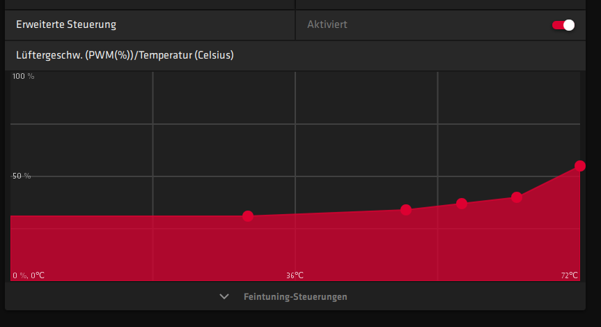

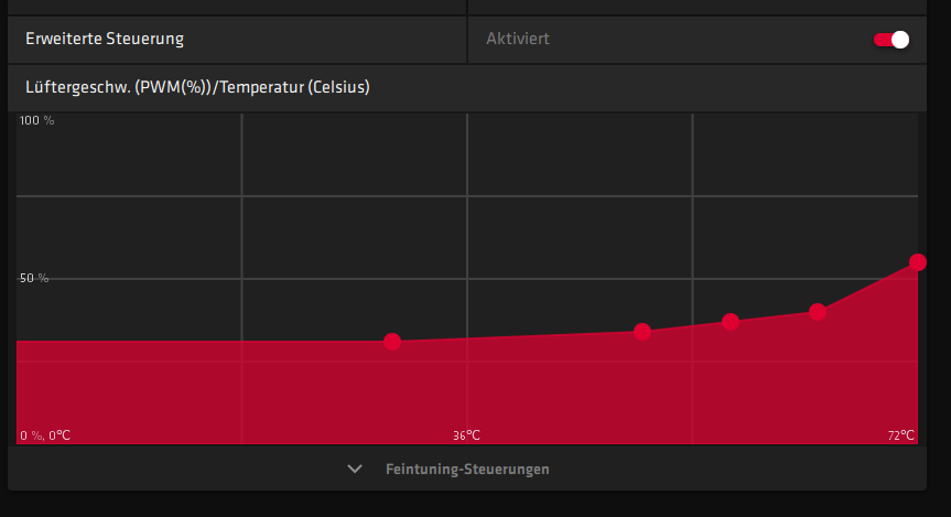

Wie hoch lässt du denn deine GPU Lüfter drehen? Ich habe meine so eingestellt, dass die nie über 60% Fanspeed gehen. Die Lüfterkurve sieht entsprechend wie folgt aus (unter 60°C natürlich 0 DB Modus aktiv):
Das ganze ist natürlich definitiv auf den UV und nicht auf den Normalbetrieb ausgelegt.
Ich hab' da nichts verändert, sondern der Treiber regelt das alles automatisch. Ich meine mich an meine alten GPU-Z Zeiten zu erinnern, dass der Lüfter auch da nie über die 50% Reihe hinaus ging.
