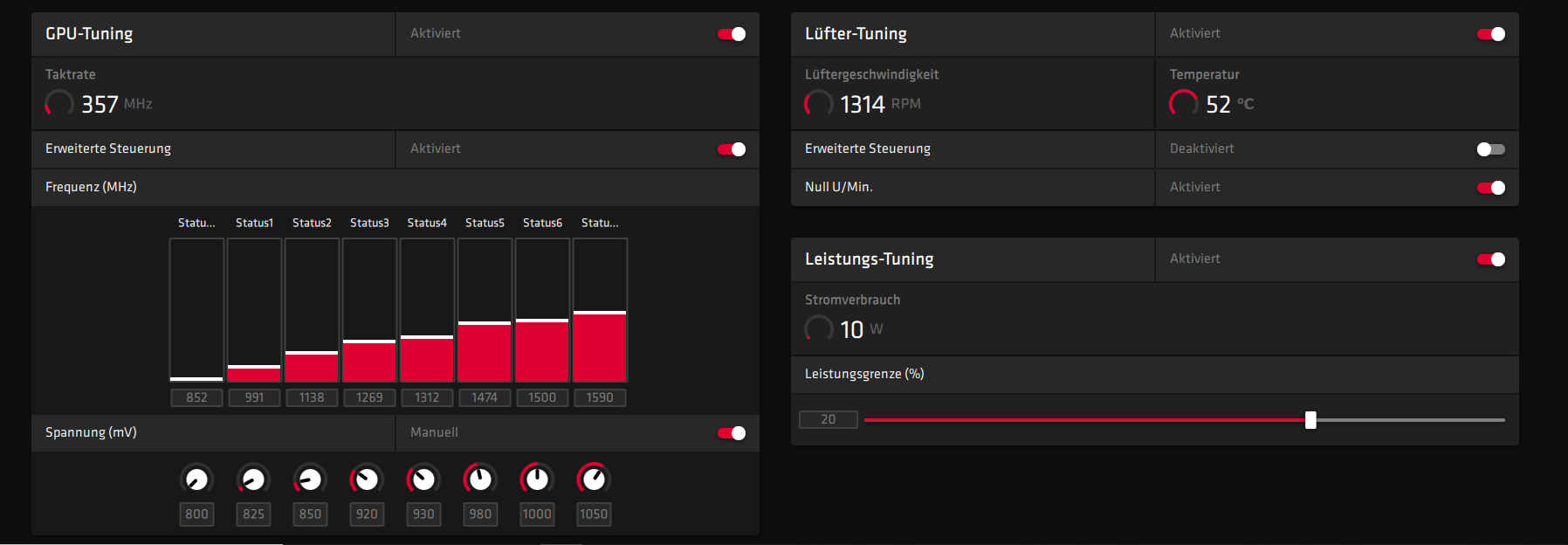

Kurzes Update: Ich habe mal testweise den neusten AMD Treiber installiert (20.11.1) und den Haken bei Virtual Super Resolution rausgenommen, da ich gelesen habe, dass das bei vorhergehenden Treibern Probleme gemacht hat (obwohl ich das nicht aktiv genutzt habe). Das hat zunächst mal keinen Erfolg gebracht.
Jetzt habe ich die Karte allerdings mal undervolted ohne dabei auch zu OCen und das scheint jetzt stabil zu laufen, zumindest hatte ich in 2h Gameplay keinen Blackscreen mehr.
Verwendetes UV Profil:
Edit: Das VRAM OC hatte ich jetzt übrigens noch aktiv.

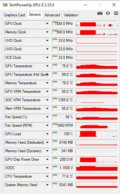

Die höchsten Werte, die GPU-Z ausgelesen hat:
Also doch ein Temperaturproblem? Ist halt ein bisschen merkwürdig, dass die Blackscreens auch auf dem Desktop / im Browser aufgetreten sind. Jemand eine Idee, wie ich das noch weiter eingrenzen könnte? Die Möglichkeit die Vega mal in einen anderen PC zu testen habe ich, ich denke das könnte ich mal ausprobieren.
Die Werte sehen definitiv besser aus. Ich würde an Deiner Stelle bei einer Karte, die eventuell ein Temperaturproblem hat, jegliches OC rausnehmen, auch den VRAM und nur UV betreiben um die Temps so gering wie möglich zu halten. Den Unterschied zwischen 800 und 900 Mhz HBM bemerkst Du eh nicht.
Reaktionen: Silver4Monsters
vermutlich wurde dein vram zu heiß.
HBM speicher ist sehr Temperatur empfindlich.
Der sollte auch beim overclock am besten unter 80°C bleiben.
Am besten gpu undervolten, minimal takt raus und den HBM etwas übertakten unter 80°C bleiben und dann haste bessere Ergebnisse als unter stock.
