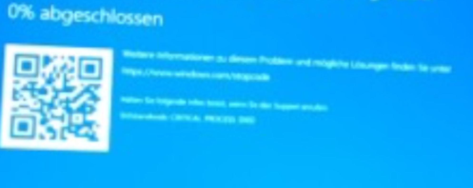

Hi ich habe mir vor knapp 1 Jahr einen Laptop gekauft der Marke Hyrican und diesen bis jetzt selten benutzt und heute zurückgesetzt über Einstellungen Update und Sicherheit und formatiert zu aller erst hat es ewig gedauert auch bei 32% bis es dann fertig war nachdem mein Laptop ein Neustart gemacht hat kam folgende Meldung:
765416
Jetzt weiß ich nicht was ich machen kann da der PC nicht ausgeschaltet werden kann außer man bleibt auf dem Ausschalteknopf drauf und ich weiß nicht ob das jetzt normal ist oder ob ich denn Laptop auf Garantiefall beim Hersteller einschicken soll?
Da es ein neuer Laptop ist der gerade mal 1 Jahre alt vielleicht ist? Zu dem habe ich ihn noch nicht oft benutzt kann mir jemand sagen was ich machen könnte?

Aber, Jeder der gerne Helfen würde wollen sieht genau da wo die Meldung genannt wird leider nur ein hellen Pixelpamps auf blauem Untergrund...
Wie lautet der Fehlergrund genau? Oder Bild mit hoher Auflösung ablegen damit man die Meldung lesen kann.
Ich habe den wichtigen Teil mal vergrößert Ausgeschnitten. Aber Du siehst, es ist nicht lesbar...
765418
Warum willst du den Rechner selber ausschalten!?
Dein Laptop will nach angemessener Zeit selbsttätig einen Neustart durchführen, wenn er die benötigten Fehlerinformationen gesammelt hat.
Hast du da mal ein bisschen abgewartet?

Hi also in der Fehlermeldung steht unten folgendes:
Stillstandcode: UNEXPECTED_STORE_EXCEPTION

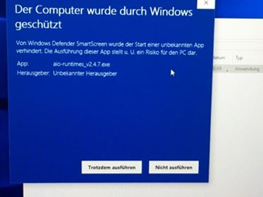

Allerdings kommt die Meldung: Der Computer wird durch Windows geschützt wenn ich All in One Runtimes installieren möchte.

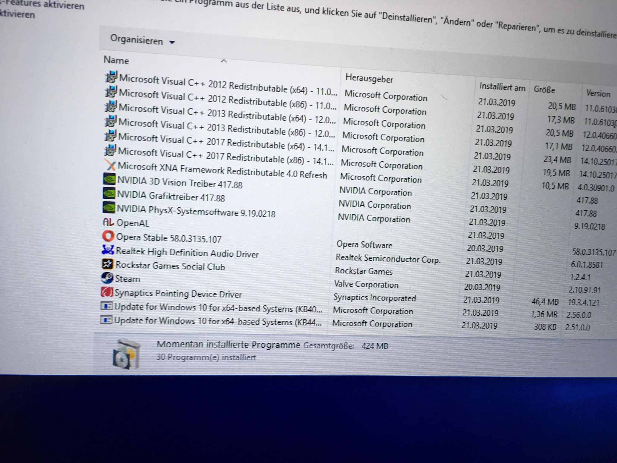

Ich hänge hier mal die Bilder mit an von der Meldung und welche Programme ich schon drauf installiert habe würde es denn Sinn macht dass Programm One Runtimes noch zu installiert? Da ich mit dem Programm Driver Booster 5 mein PC geupdatet habe und Treiber mit installiert wurden sind.
Weiß nur nicht ob bestimmte treiber mit dem Programm One Runtimes mit installiert werden die ich schon drauf habe dass es zu fehlern kommt daher wollte ich vorweg lieber mal nachfragen hier.
