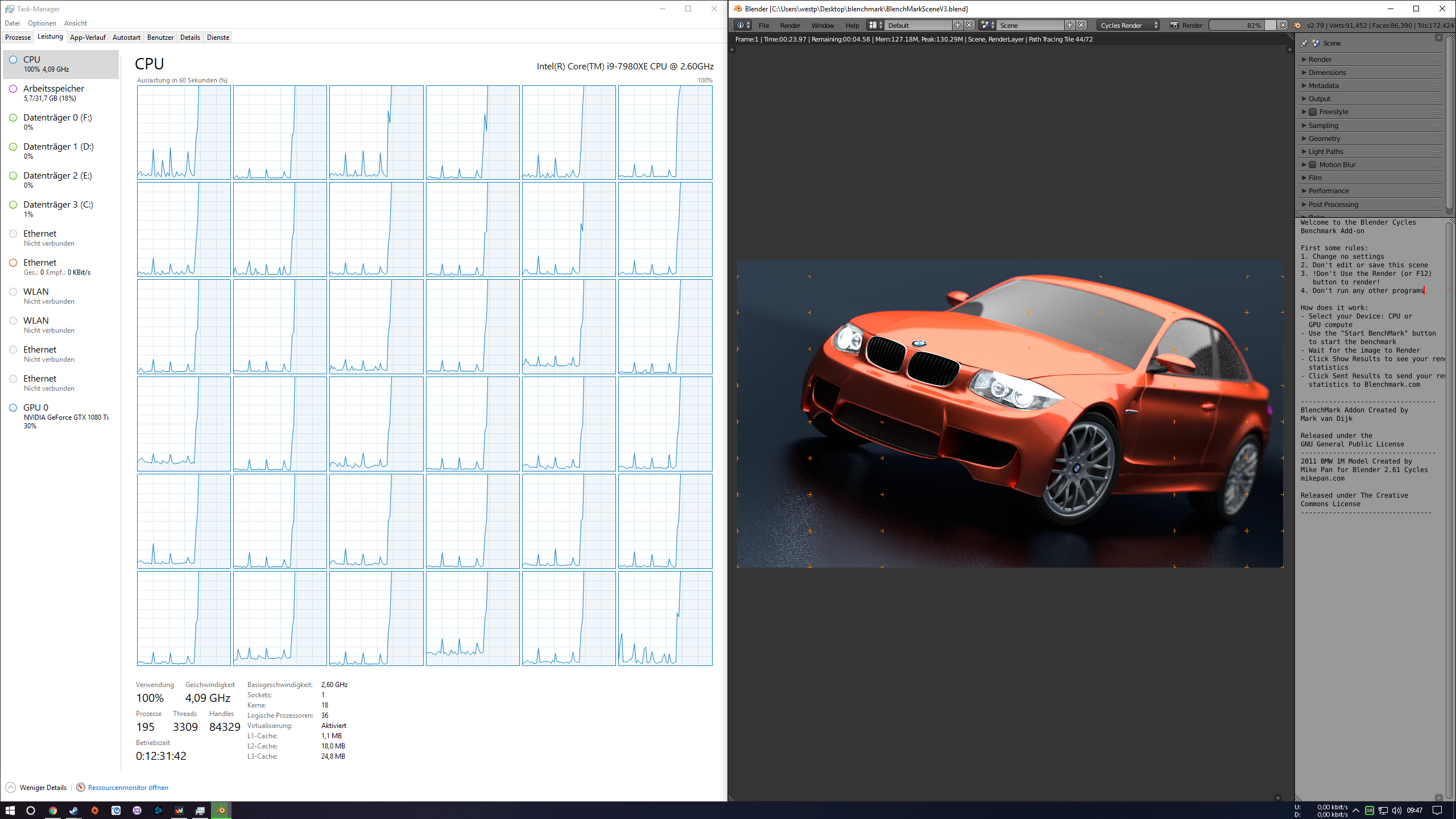

Wenn ich rein mit der CPU Render dann springt diese im Renderprozess auf 100% und bleibt dort bis der Vorgang komplett abgeschlossen ist.

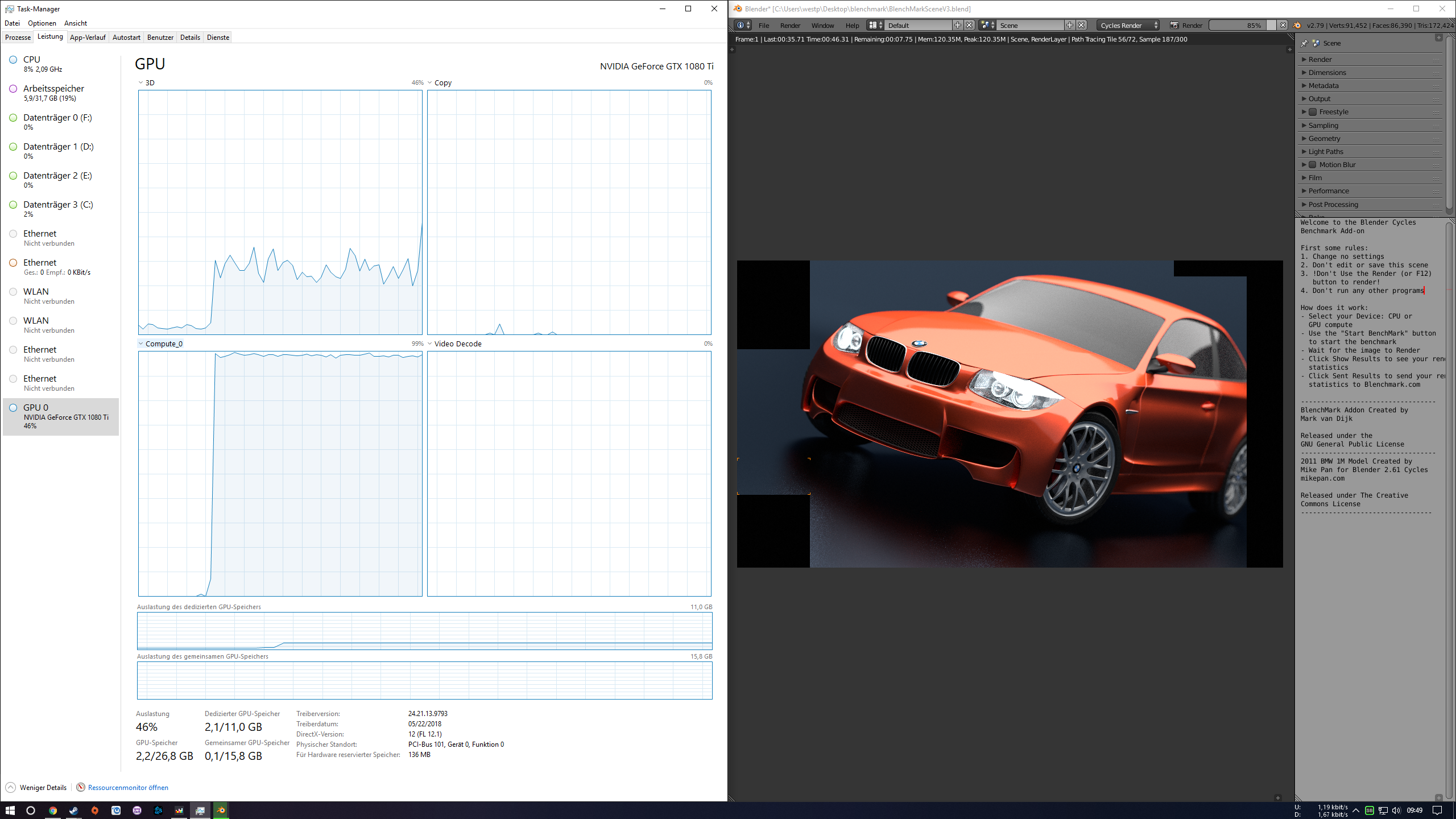

Beim Rendern auf der GPU ist diese Laut dem Taskmanager bei knapp 50% Auslastung. Wenn ich da aber eine Anzeige auf Compute_0 änder dann sieht das ganze aber schon wieder anders aus.

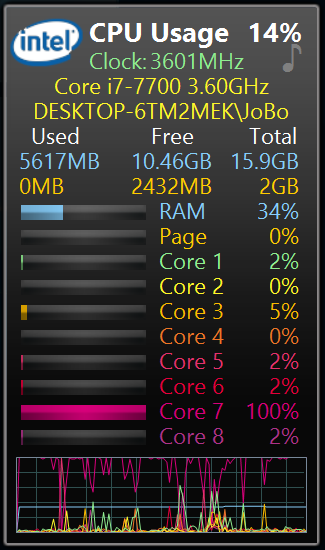

Ich habe einen Intel i7-7700.
Es scheint, in der Tat immer nur ein Core ausgelastet zu sein.

Man kann nur ENTWEDER auf der GPU rendern ODER auf der CPU. Wenn etwas auf der GPU berechnet wird ist es also nachvollziehbar, dass die CPU derzeit nicht viel macht. Auch muss die Grafikkarte nicht zwangsweise zu 100% ausgelastet sein, da es evtl andere Flaschenhälse gibt (Speicher/Speicherzugriff).
