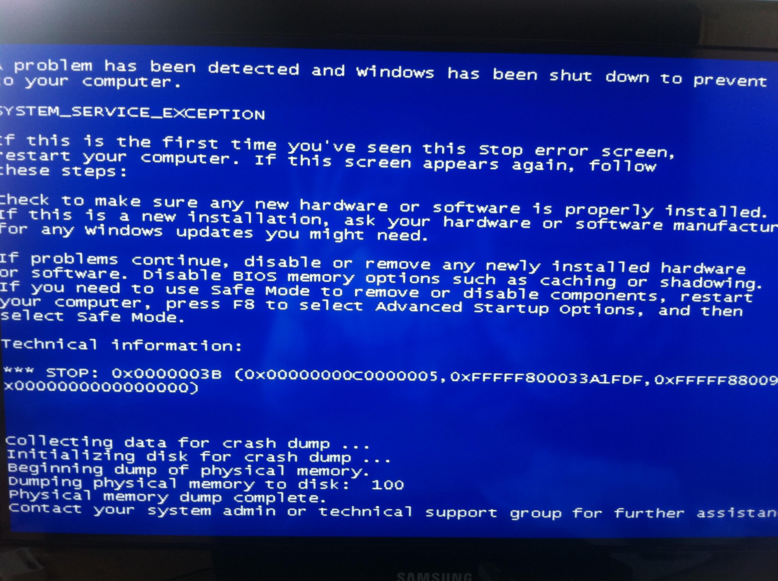

Seit dem ich das System habe bekomme ich ca. einmal die Woche einen Bluescreen.
Woher kann das kommen? Ram hinüber?

Der gepostete Bluescreen (bzw. der Stopfehlercode) beschreibt eine Speicherzugriffsverletzung.
Dies kann grundsätzlich erst mal alle möglichen Ursachen haben (Software- oder Hardwareprobleme).
Ist es denn immer der gleiche Stopfehlercode, der bei den Bluescreens angezeigt wird?
Nachträglich kann das z.B. mit Bluescreenview herausgefunden werden, welches eine Übersicht über die aufgetretenen Stopfehlercodes bietet.

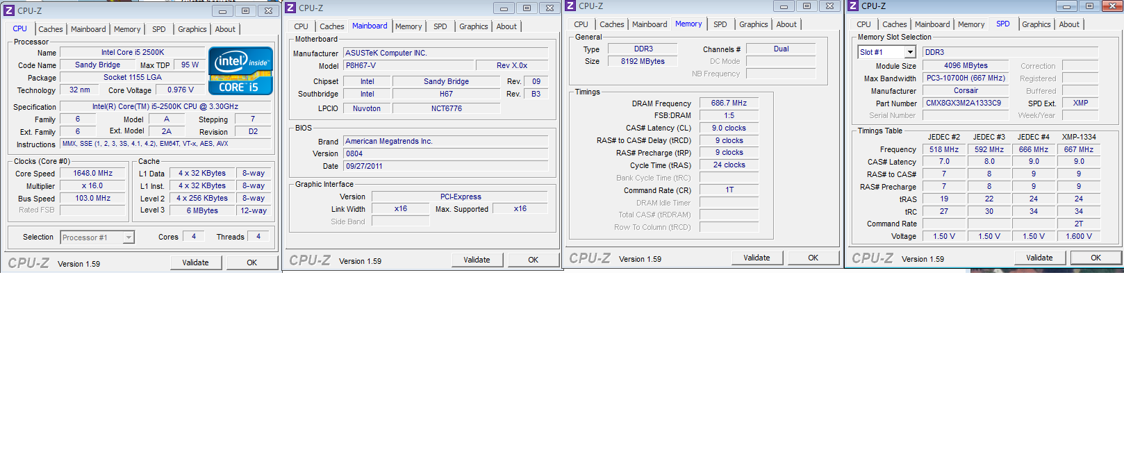

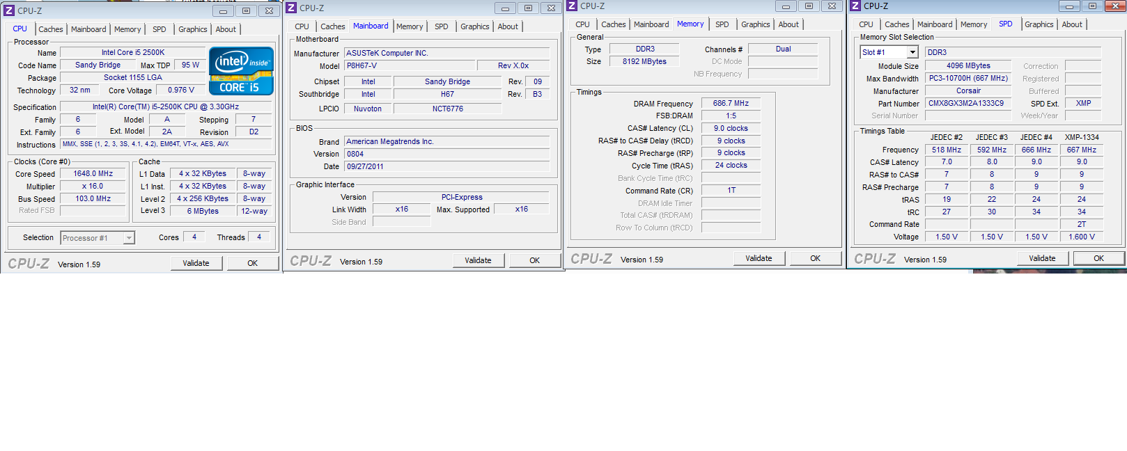

Poste auch noch ein paar Screenshots von CPU-Z (Reiter Mainboard, CPU, Memory und SPD).
hier die cpu-z screens

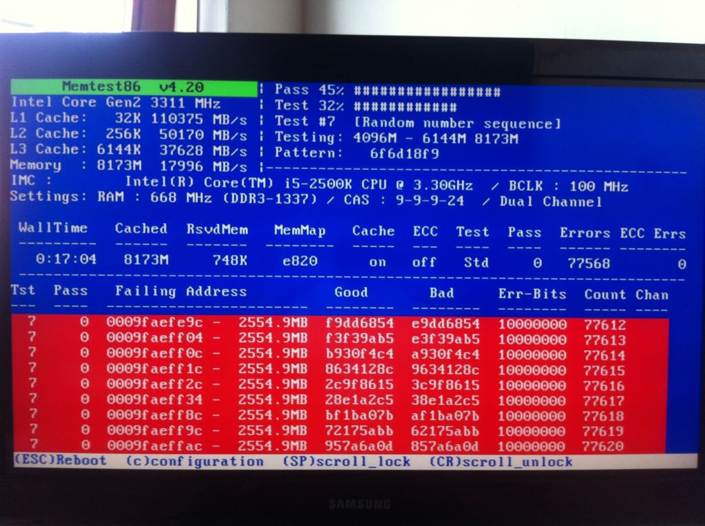

Naja er zeigt mir nach jetzt 12 min. 69.888 Errors an. Was heißt das?
hast du mal nen handy zur hand und kannst nen bild posten ?
den check kannst du danach dann schonmal abbrechen,
dann nimmst du einen der ram riegel raus und testest danach nochmal
jeder davon einzelnt
RAM im Arsch?? Hab 4x2GB soll ich dann 2 Riegel rausnehmen damit die anderen im Dual-Channel weiterlaufen bzw. Testen können?

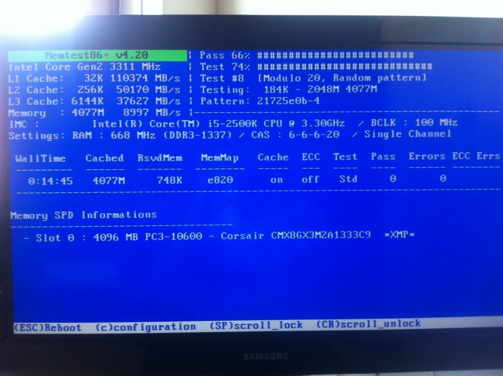

Hab Blödsinn erzählt. Hab 2x4 Gb Riegel und ich habe schon den Übeltäter denn der eine den ich drin gelassen habe zeigt keine Fehler bis jetzt an.
Soll ich beide reklamieren oder nur einen? Und soll ich eventuell ein Bild des Tests mitschicken damit ich den Beweis des Defektes habe?

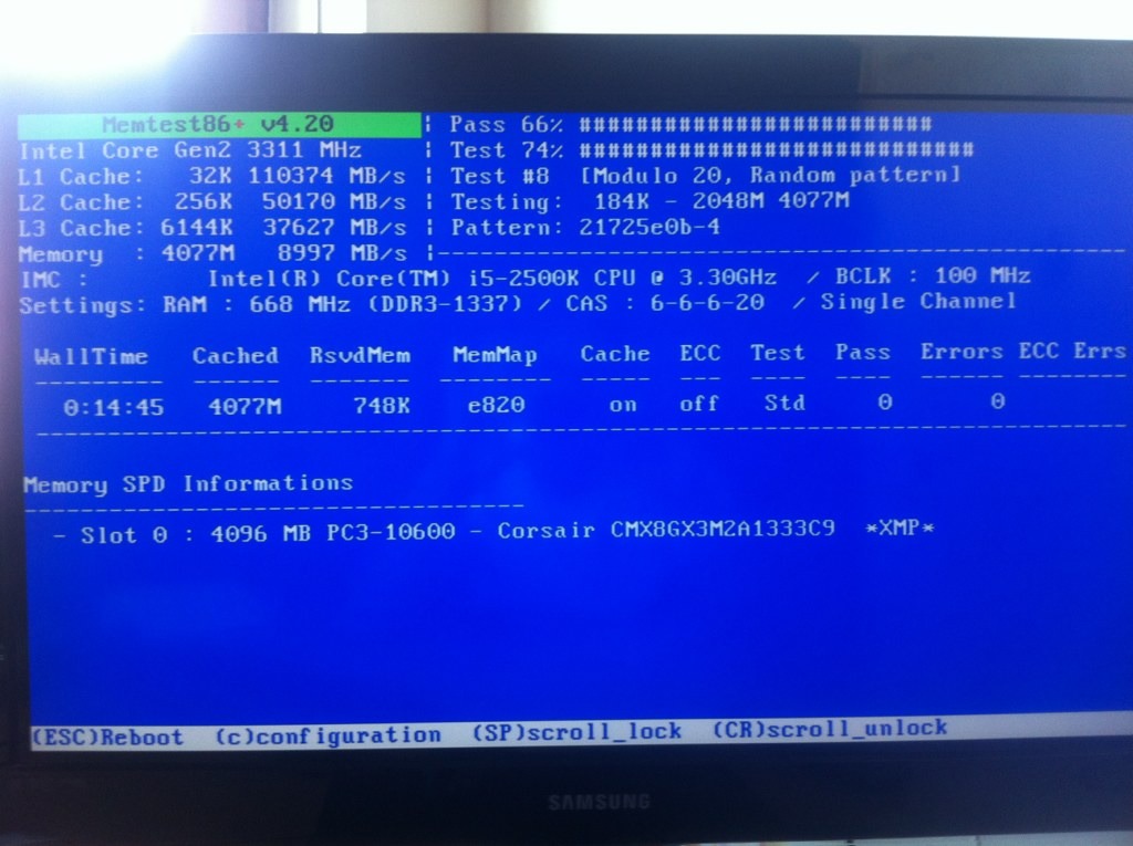

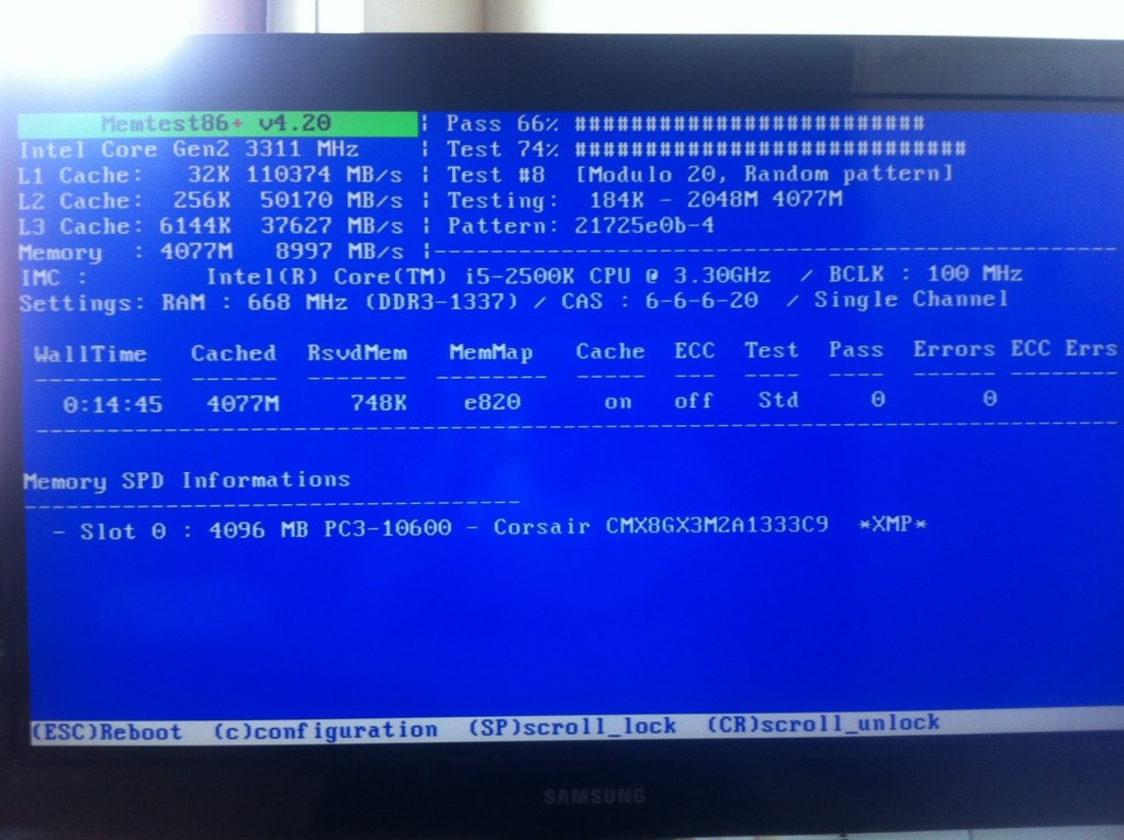

Wie man hier sieht ist der eine 4 GB Riegel in OrdnungImageUploadedByTapatalk1341828815.812863.jpg
kontaktiere am besten mal deinen lieferanten.
der kann dir am besten sagen wie der ganze spaß nun abläuft.
deswegen kaufe ich immer vor ort.
screen gemacht, damit und dem ram zum händler hin, umgetauscht in 5 min.
incl. hinlatschen und umbau nichtmal eine stunde.
/edit
El Aguila schrieb:
Wie man hier sieht ist der eine 4 GB Riegel in OrdnungAnhang anzeigen 288547
teste bitte auch mal den anderen speicher einzelnt
ja hab ich grad gemacht ist mit errors überfüllt und damit eine klare Sache
