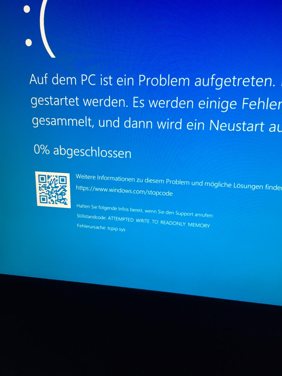

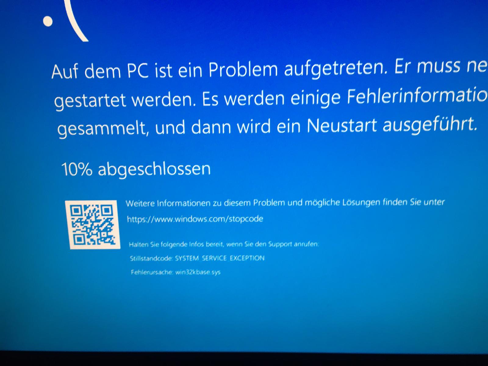

Hallo liebe CB'ler,
ich hoffe, ich bin hier richtig. Ansonsten bitte ich um Verschiebung Ich bin etwas planlos gerade.
Ich habe leider seit paar Tagen öfters Blue Screens und komme zu nichts. Ich dachte, dass das weggehen würde. Angefangen hat das alles nachdem ich meine Tastatur gewechselt habe. Ich denke aber nicht, dass das am Tastaturwechsel selbst liegt.
Dann hatte ich das Problem gehabt, dass meine Festplatten
2x SSD's Samsung EVO 250 GB seit 2-3 Jahren, darauf ist auch Windows
1x 1 TB 3'5er HDD seit über 6 Jahren in Betrieb Spiele/Filme
1x 2 TB seit c.a 5 Monaten in Betrieb - Musik
irgendwie Probleme haben. Genau genommen erschien mir meine Festplatte F (1 TB) irgendwann nicht mehr. Ich habe sie dann kurz ein und aus gestöpselt und erschien dann wieder. Ich habe auch über Rechtsklick -> Eigenschaften und dann mit den Tools auf Fehler prüfen geguckt und die Festplatte auf Fehler geprüft, auch keine.

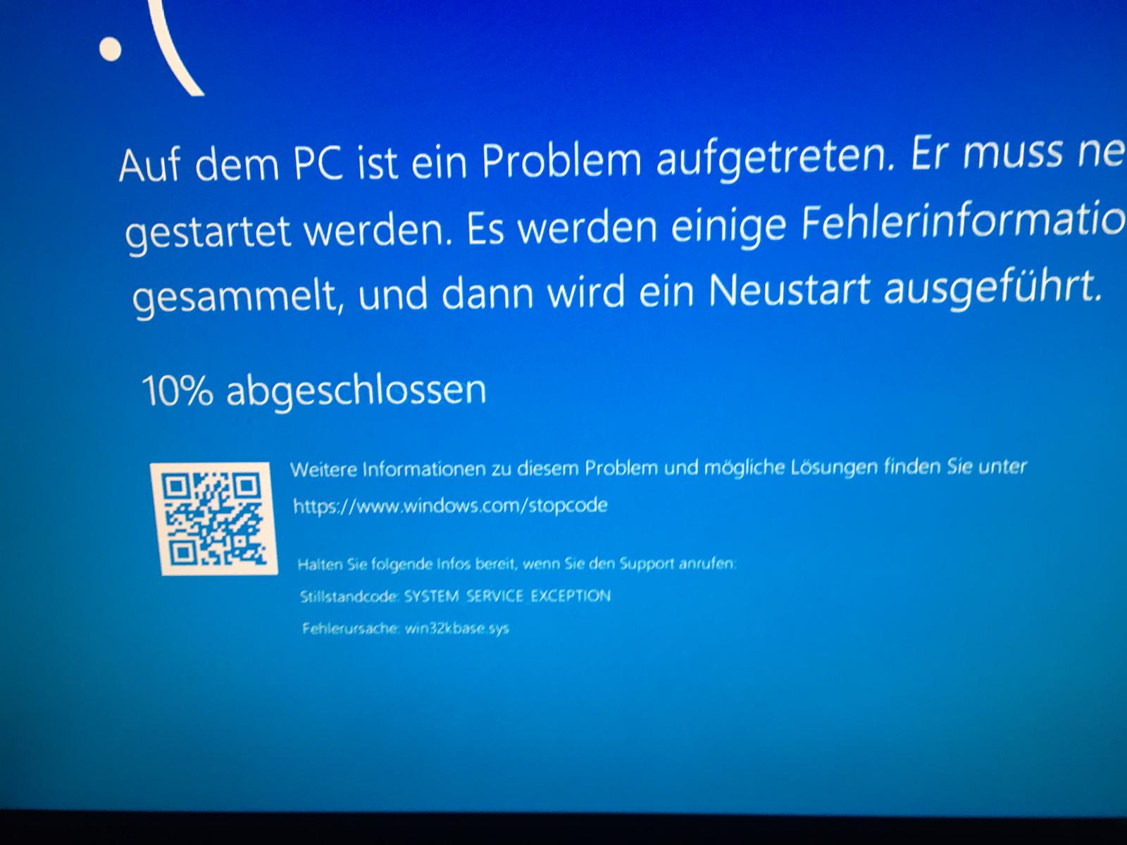

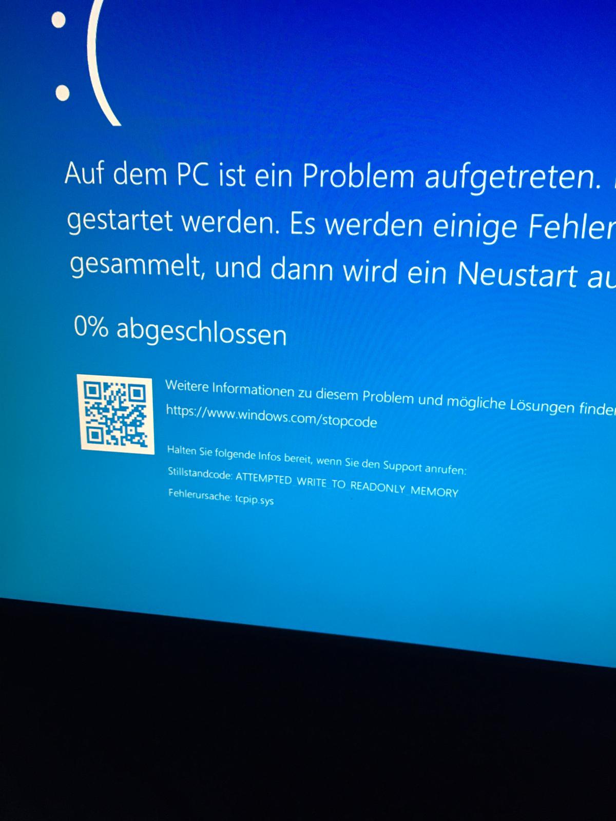

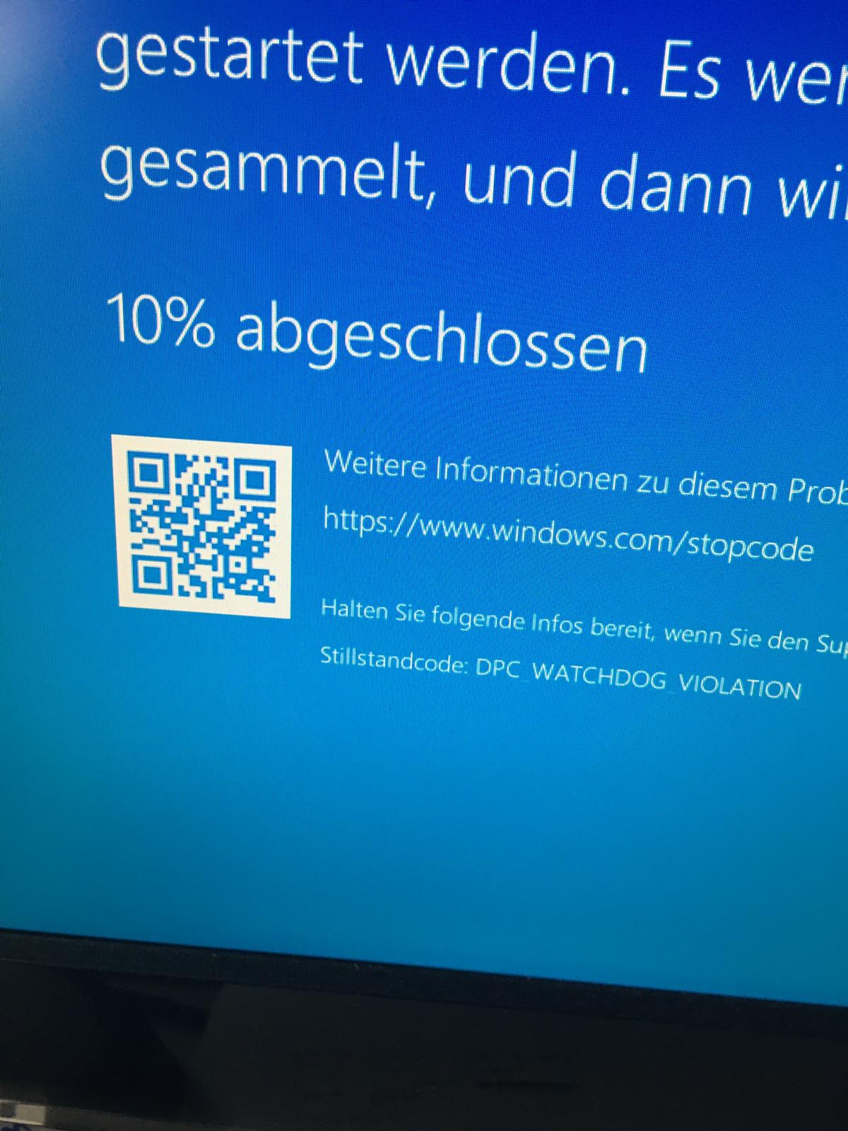

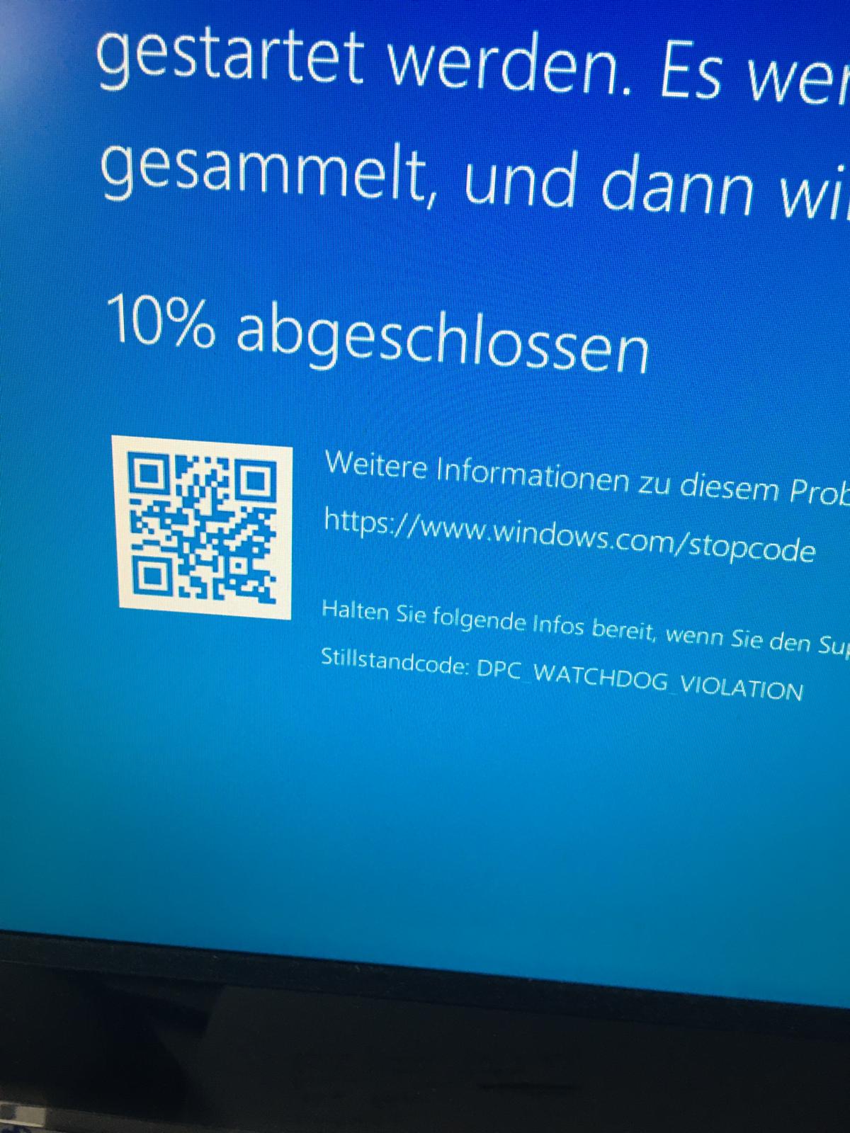

Habt ihr ne Idee, was ich machen kann? Blue Screen Code habe ich hier aufgelistet:
Was passiert ist:
Blue Screen kommt, wenn die Maus für paar Minuten gefreezed ist. Ich kann dann nichts mehr machen und dann erscheinen einer der Blue Screens. Vielleicht ist das Problem komplexer als ich denke.

Verschieden BlueSreens, am besten erst mal den Arbeitsspeicher gründlich checken.
"Memtest86"
Bootsick erstellen lassen von Memtest86,
davon booten und einen kompletten Durchlauf machen lassen.
Das kann eine Weile dauern.

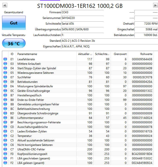

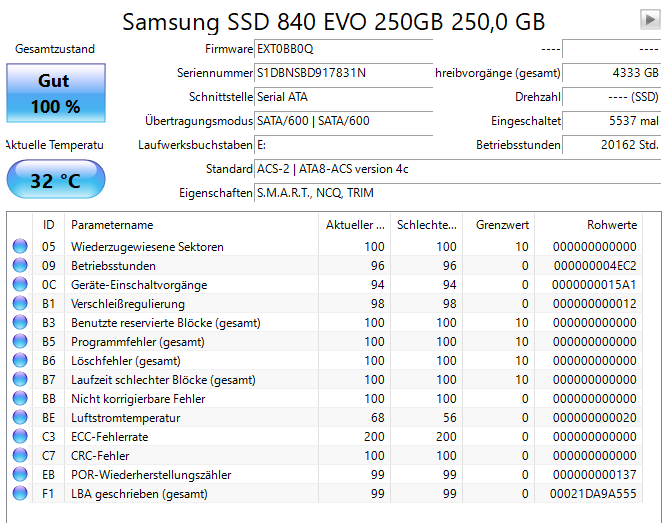

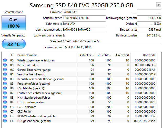

Zusätzlich auch mal die Werte der Datenträger ansehen:
"CrystalDiskInfo"
Scrennshots kannst du hier im Thread davon posten,
sieh das Fenster davon so weit auf, dass man alle Werte sehen kann.

Vielen Dank, Nickel. Das mache ich dann so und melde mich nachdem ich das getestet habe.

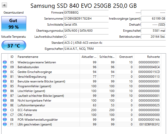

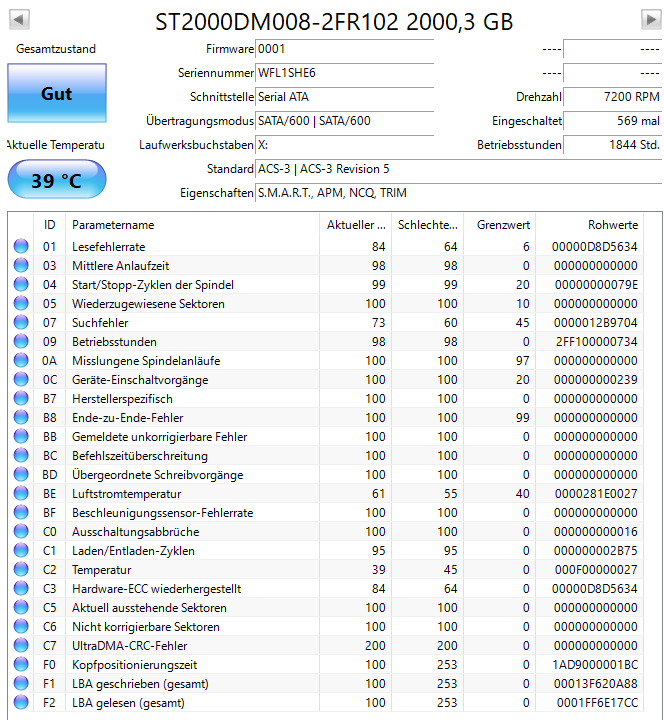

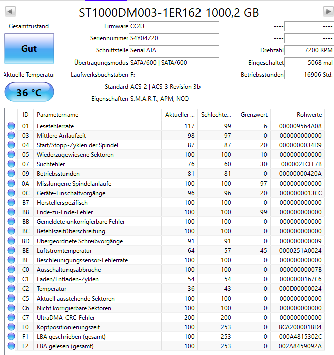

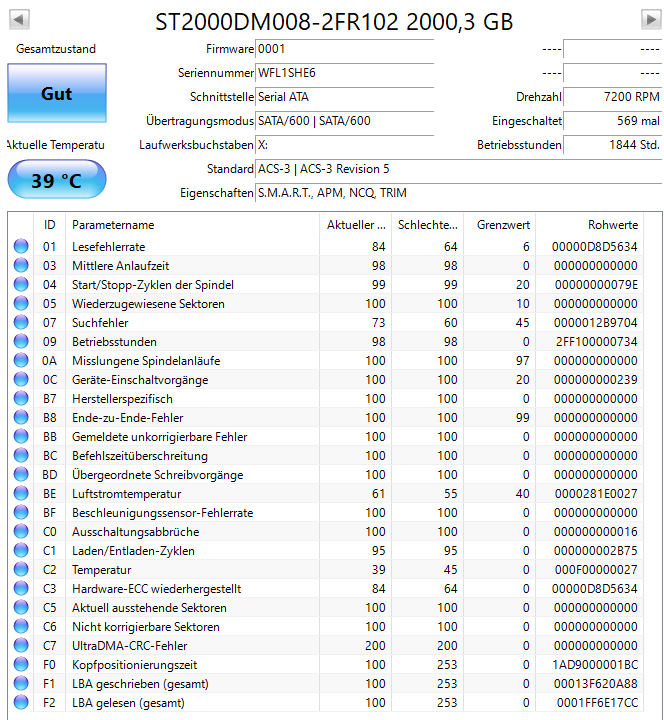

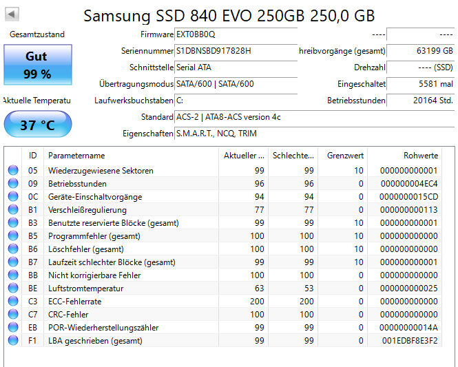

Screenshots habe ich beigefügt.

Wo ist die 500 Gbyte Platte? ;)
Im Zuverlaessigkeitsverlauf kannst Du auch mal rein schauen.
Das sieht ja soweit ganz ok aus.
Halt schon relativ oft "Hartes Ausschalten" zu erkennen bei den SSDs:
"EB: POR-Wiederherstellungszähler"
Ich habe mich vertan. Das ist eine 1TB Festplatte und keine 500 GB Festplatte. Sorry! Korrektur. :D
Das heißt? Muss ich mir Sorgen machen? :/
Nein, noch nicht wirklich , die halten da schon lange Zeit so durch.
Wenn dein System aber wieder in Ordnung ist und du auch das System wieder normal herunterfahren kannst,
hat sich die Sache eh gegessen und der Wert wird auch nicht weiter steigen.

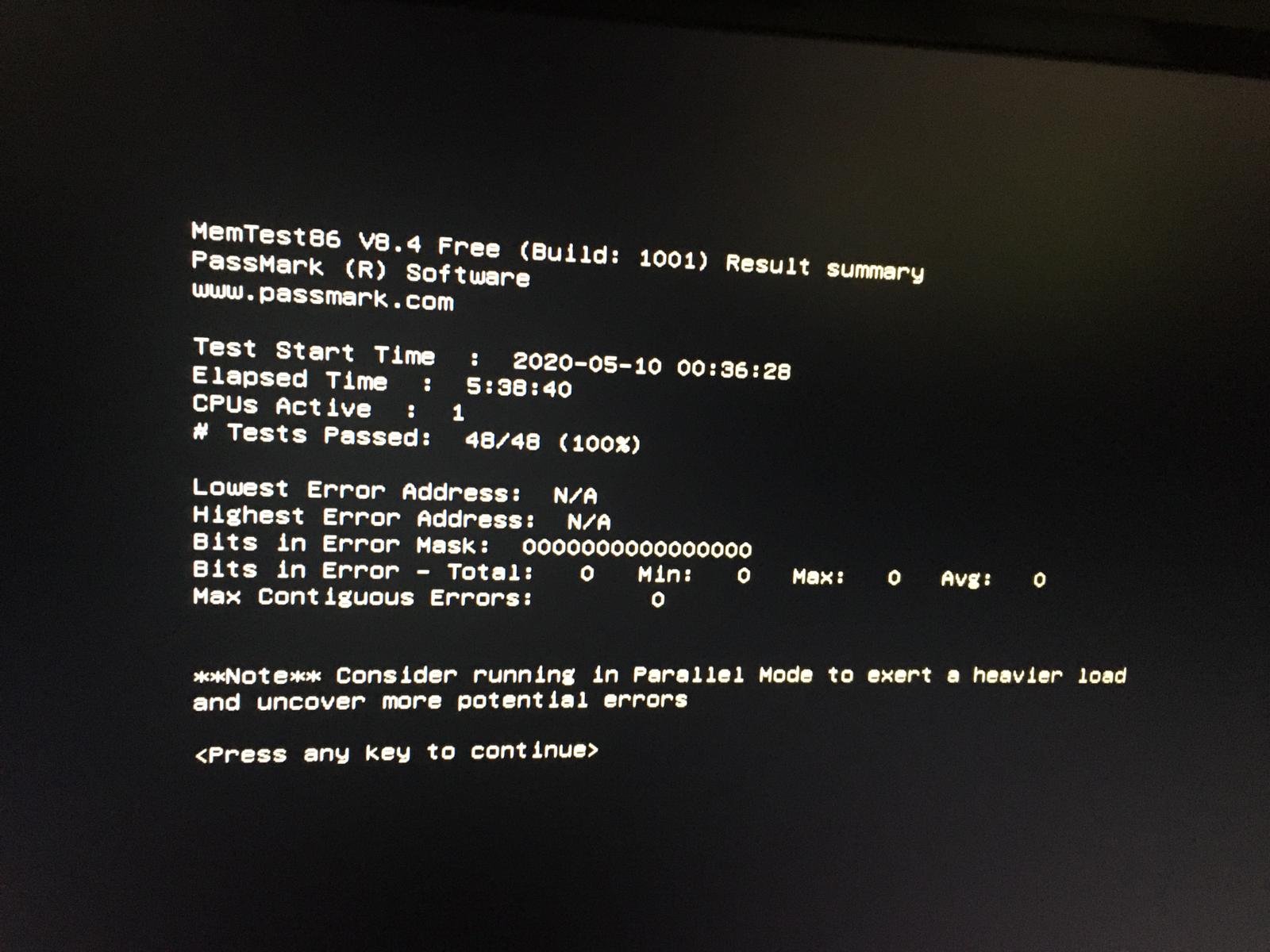

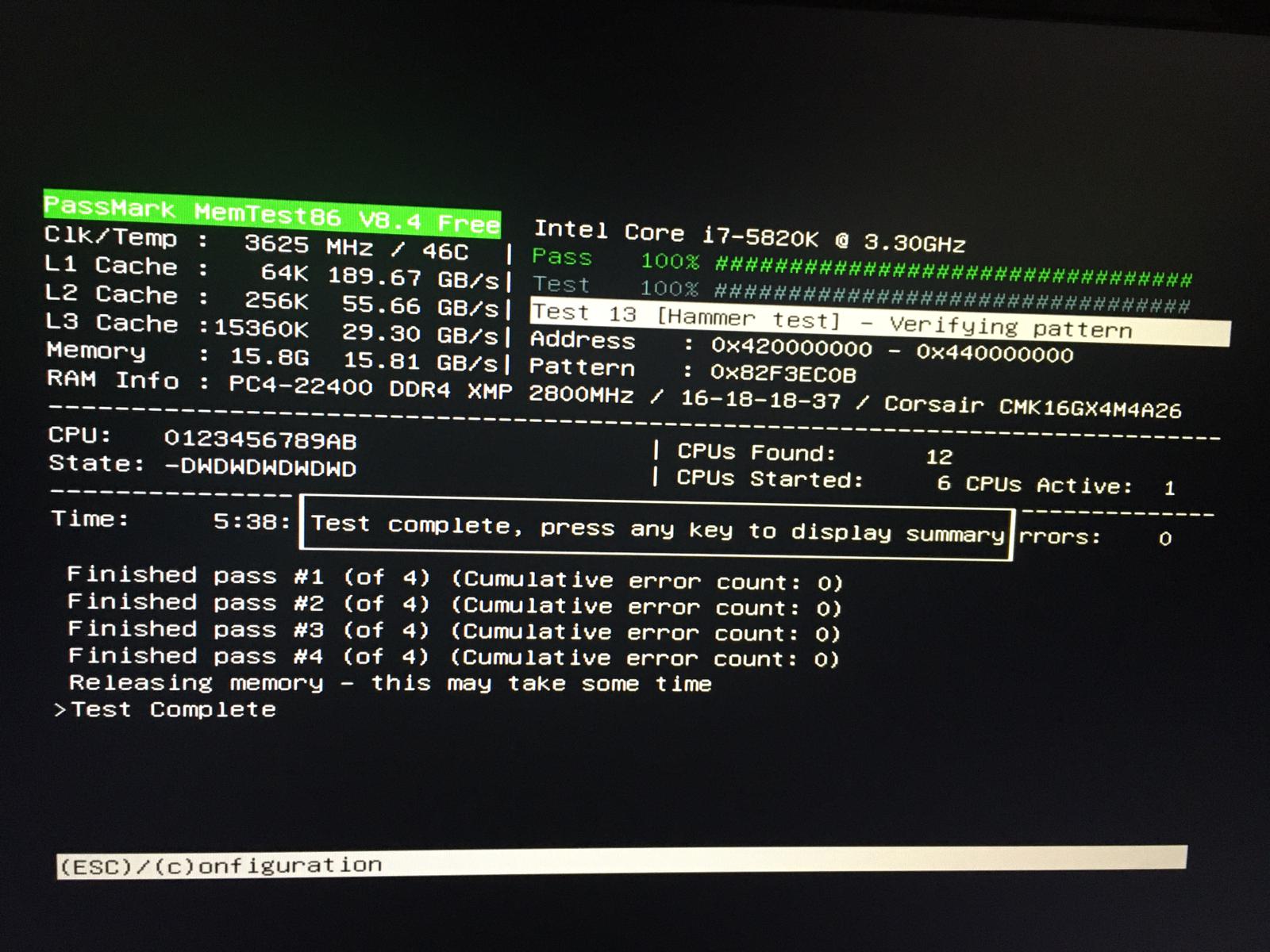

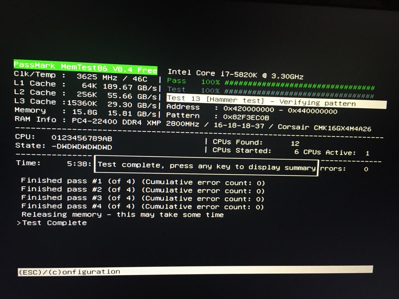

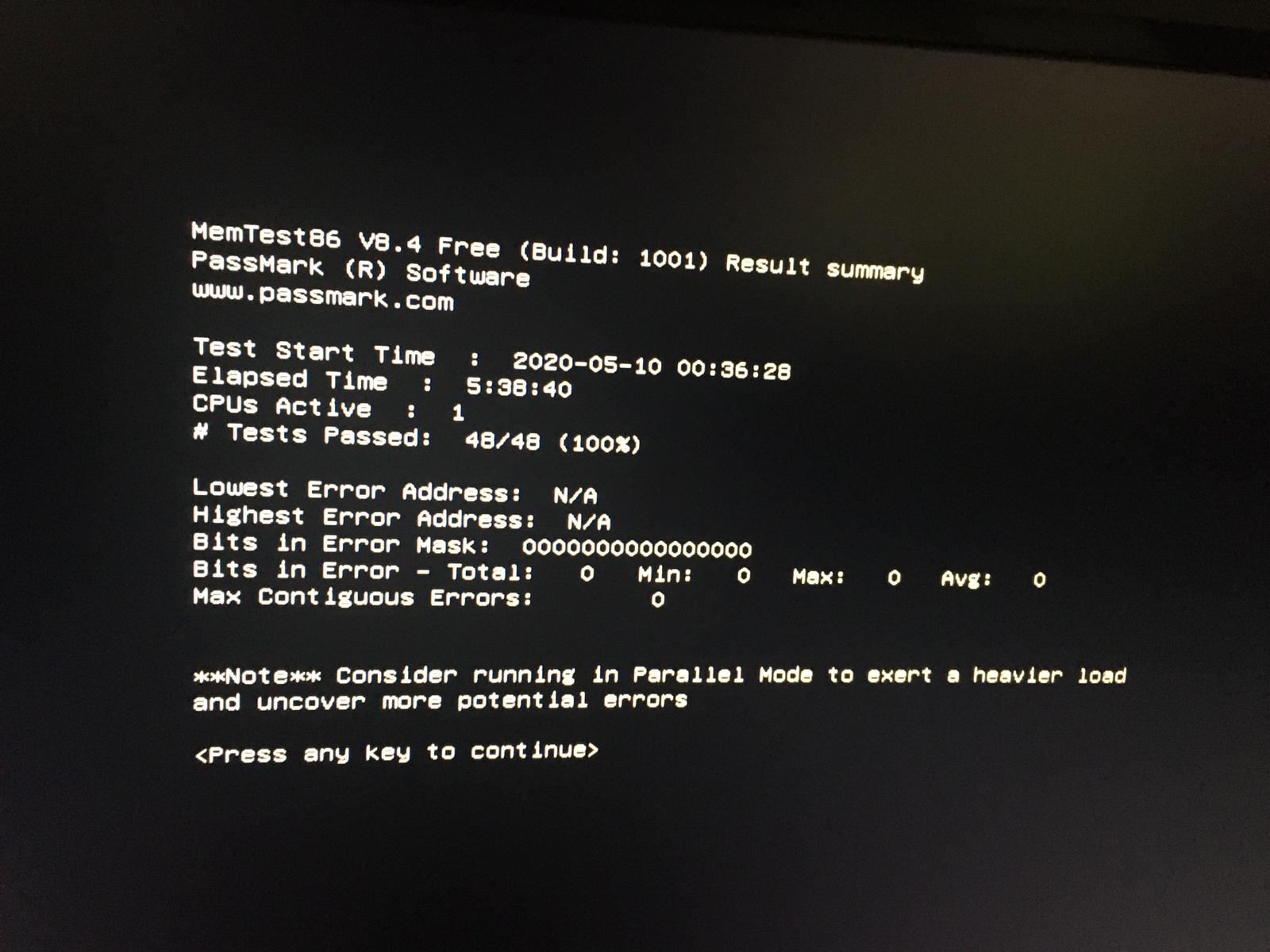

Hier sind die Werte vom MemTest. An sich alles gut und 0 Probleme. :(

Wie "alt" ist Deine Win10-Installation? Hättest Du viel Aufwand das Win10 neu zu installieren?
Das soll nur ein Gedankenstoss sein. Eine Neuinstallation ist sicher kein Allheilmittel aber (wenn sonst nichts mehr geht und der Aufwand überschaubar ist) einen Versuch wert.

Den Arbeitsspeicher kannst du ja nun mal soweit ausschließen.
