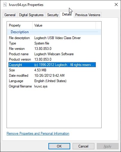

So. Mal schnell ueber den Dump geschaut. @FürDieEwigkeit
Ursache ist die lvuvc64.sys. Das ist ein Logitech Webcamtreiber.
Das Dingens ist von 2012 und wird wohl nicht mehr wirklich unterstuetzt. Das dem so ist, durfte ich persoenlich feststellen mit einigen aelteren LogiCams hier bei mir.

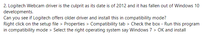

Schau mal ob das hier fuer Dich machbar ist.
Also aelteren Treiber finden und den im W7-Kompatibilitaetsmodus installieren.

Nein, das ist ein Treiber der "Logitech Webcam Software" auf deinem Bild,
steht doch auch da.
Die letzten Treiber bzw "Logitech Webcam Software" für Windows 10, waren
vom Oktober 2012, das passt auch. DerTreiber ist nicht von MS da oben.
Diese Software mit den Treiber von 2012 - "Logitech Webcam Software",
hat nichts mit der Software aus Beitrag #27 - "Logitech Camera Settings"
zu tun.
Diese neuere ist ohne Treiber und setzt auf die Windows Treiber auf.

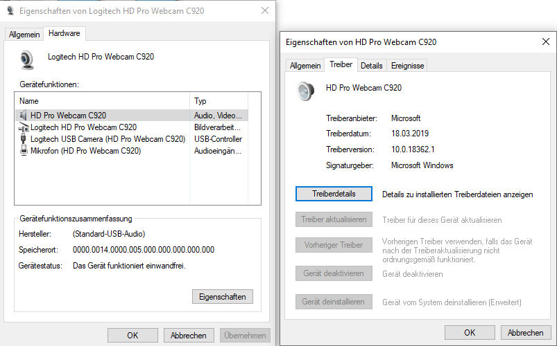

Also ich habe den Treiber sofort deeinstalliert jetzt. Jetzt muss ich nur schauen, welche vorherigen Treiber nutzen kann? Ich bin gerade wirklich sprachlos. Das ist richtig heftig, weil damit habe ich nicht gerechnet.
Das ist der Krams, der direkt von MS kam nach Anschliessen der Kamera an meinen PC.
Der hat von Logitech noch nie was gesehen bis auf diese Kamera eben.

Welche Kamera hast Du @FürDieEwigkeit

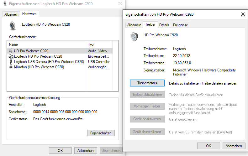

Nein, der ist nicht von MS sondern das ist der Treiber aus der "Logitech Webcam Software"
von Oktober 2012 .
Ich habe die C920 :)
Also reicht der Treiber hier? Ich habe jetzt den G-HUB komplett deeinstalliert.
Das ist immer noch der Treiber, der wurde nicht gelöscht sondern du hast nur die Software deinstalliert.

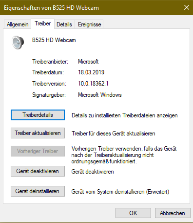

So siehts aus, wenn der Treiber von Windows 10 genutzt wird.

Jetzt hast du den Treiber von Microsoft.
