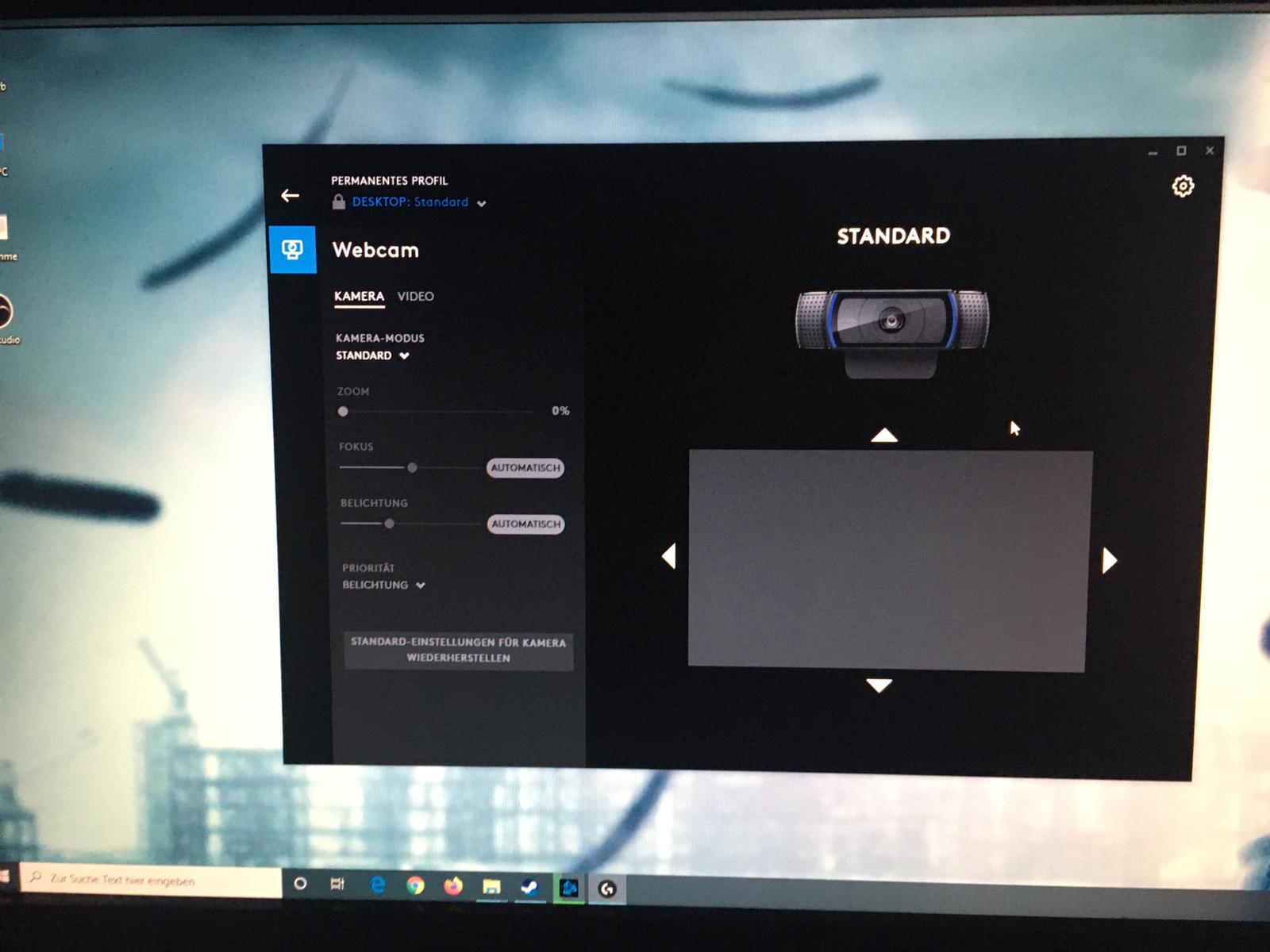

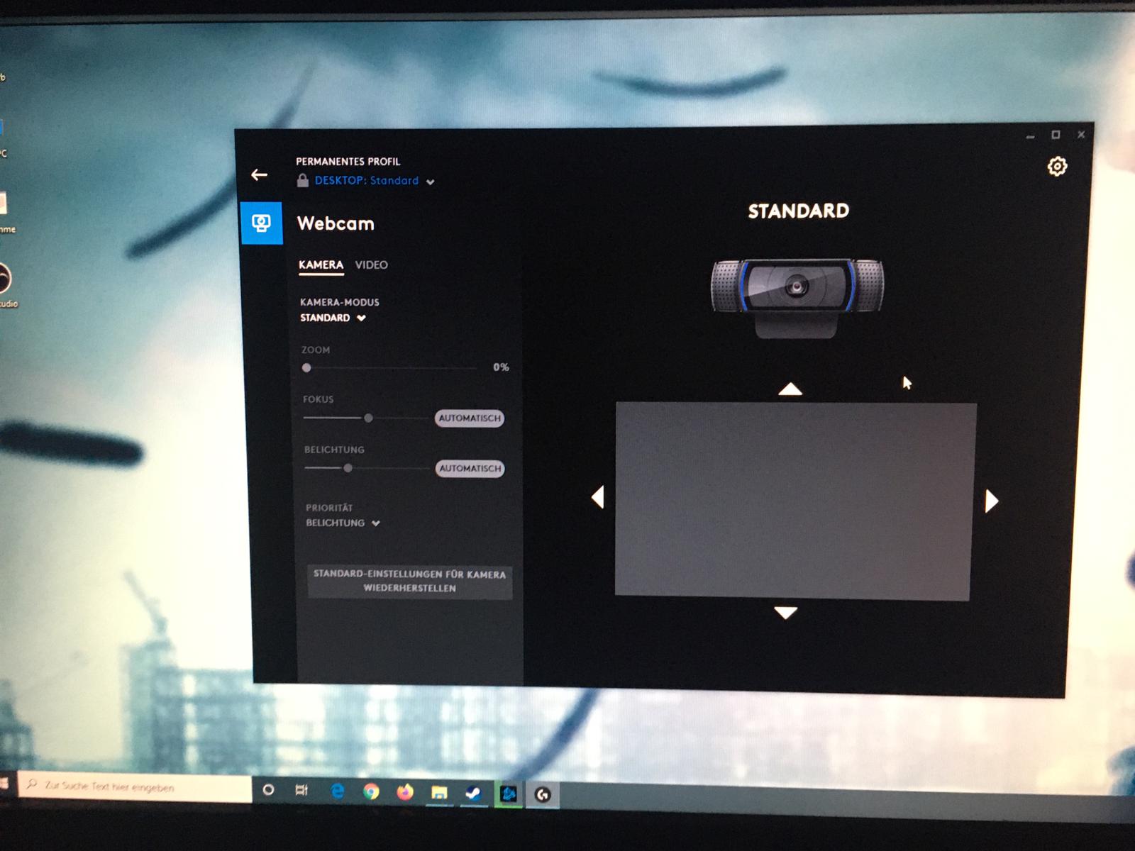

Das war übrigens gestern der Freeze. So sah der aus. Ich habe den HUB geöffnet und dann auf Webcam. Und dann kam der Freeze. Also mich hat man dann gar nicht gesehen und ich konnte die Maus nicht mehr bwegen. Und nach paar Sekunden kam der blue screen. Das ist witzig.

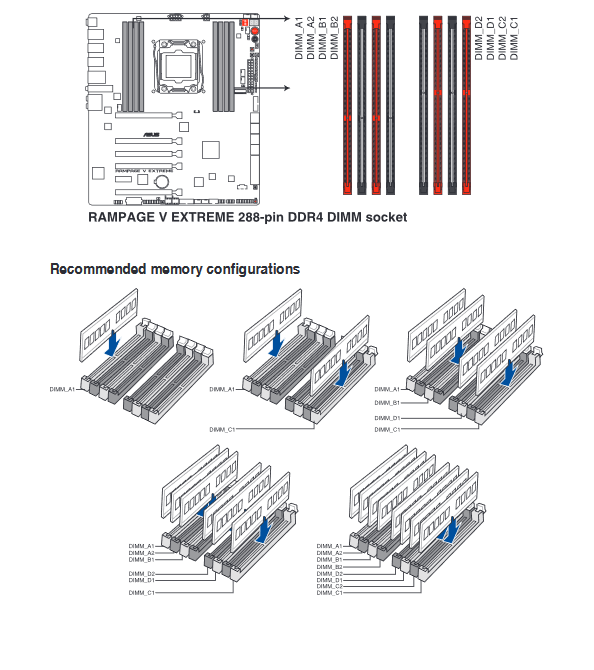

Ich vermute hier immer noch ein Problem mit dem RAM obwohl Memtest86 ok war.
Das Board hat doch "Quad-Channel", wieviel RAM Module sind denn verbaut und sind
diese auch wie im Handuch empfohlen installiert? In deiner Signatur steht 16GB, dann vermute ich
mal, dass zwei Module verbaut sind. Versuch es mal eine Weile mit nur einem RAM Modul,
installiert in dem Slot wie im Handbuch empfohlen. Beobachte das mal, gibts Probleme (Bluescreens)
nimm das andere Modul alleine in dem empfohlenen Slot (Handbuch).

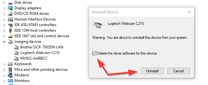

Ich wuerde zu Gegentest die Kamera per Geraetemanager mal entfernen und abstecken.

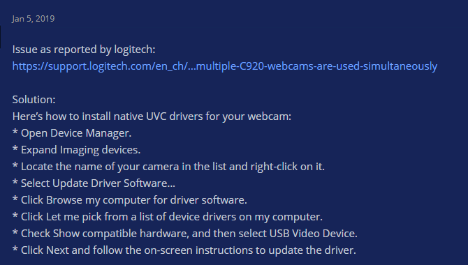

Evtl. doch mal noch den letzten Teil von Beitrag #48 versuchen.

Dann versuche lieber zuerst nochmal den letzten Teil von Beitrag #48 ,
bevor du jetzt Geld aus gibst.
Stell einfach das Dingens im Geraetemanager um wie im Post #51 beschrieben und sieh weiter.
und
Lass die Webcam abgeschlossen und installiere erst mal nichts von Logitech,
mal sehen wo es dann crasht.
Ich habe jetzt die C920 komplett wie oben beschrieben deeinstalliert, gelöscht und abgestöpselt. Hoffe, dass ich nichts sonst vergessen habe.
