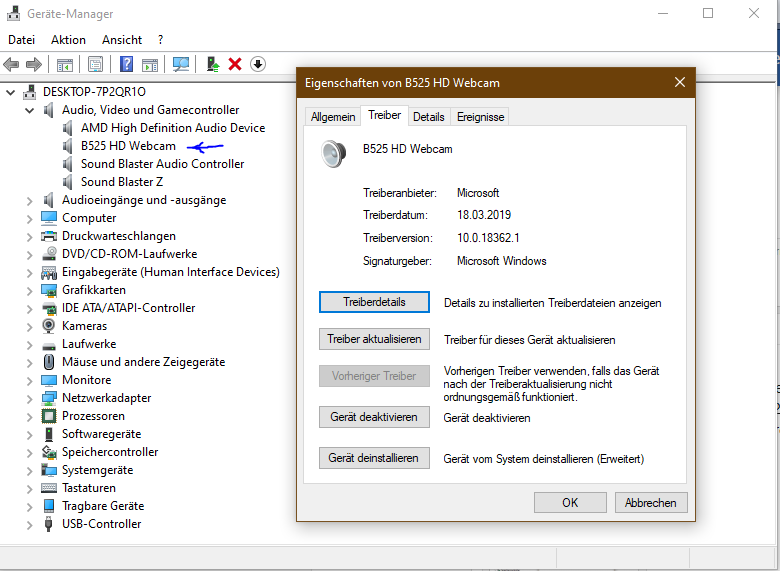

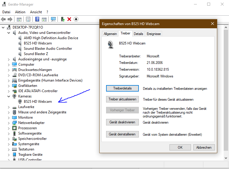

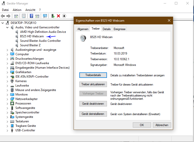

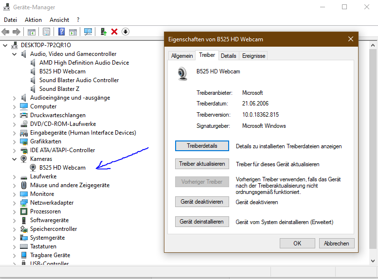

@ #60 . - Screenshot.
Ich habe die "lvuvc64.sys" nicht auf dem System, hab nachgeschaut,
Angeschlossen ist die Logitech Webcam "B525 HD" , wird auch als diese Angezeigt im
Gerätemanager und hat den Treiber von Microsoft. Logitech G-Hub ist übrigens auch installiert.

ScreenShots geändert, vorher sah man den Treiber nicht.
Und noch einen hinzugefügt, "Kameras", hatte ich ganz übersehen.

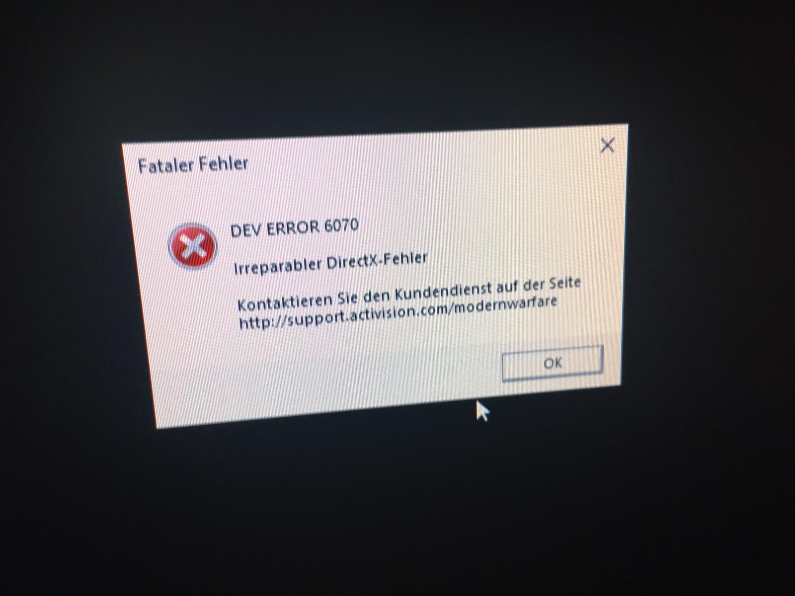

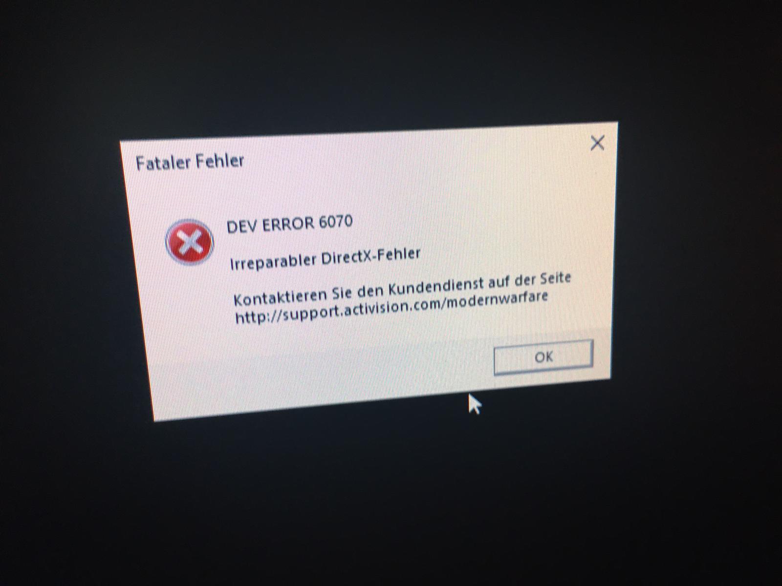

Könnte der Blue Screen auch durch Dual-Monitore bzw. durch die Graka und den beiden HDMI Anschlüssen verursacht werden? Der hat einen Wackelkontakt seit geraumer Zeit und geht manchmal aus und an. Das ist jetzt wieder vorhin beim COD-Spielen passiert. Ist zwar kein Blue Screen, aber die ursprünglichen Blue Screens hatte ich auch schon mal daher.
Oder wird das damit erst mal nichts zu tun haben? Ich habe übrigens gar keinen Blue Screen im Moment.

FürDieEwigkeit schrieb:
Könnte der Blue Screen auch durch...
Bluescreens sind doch jetzt erst mal weg.
Den Fehler vom Bild, bist du nicht alleine mit dem Fehler beim "COD-Spielen",
gib die Fehlermeldung mal bei "Google" ein.
