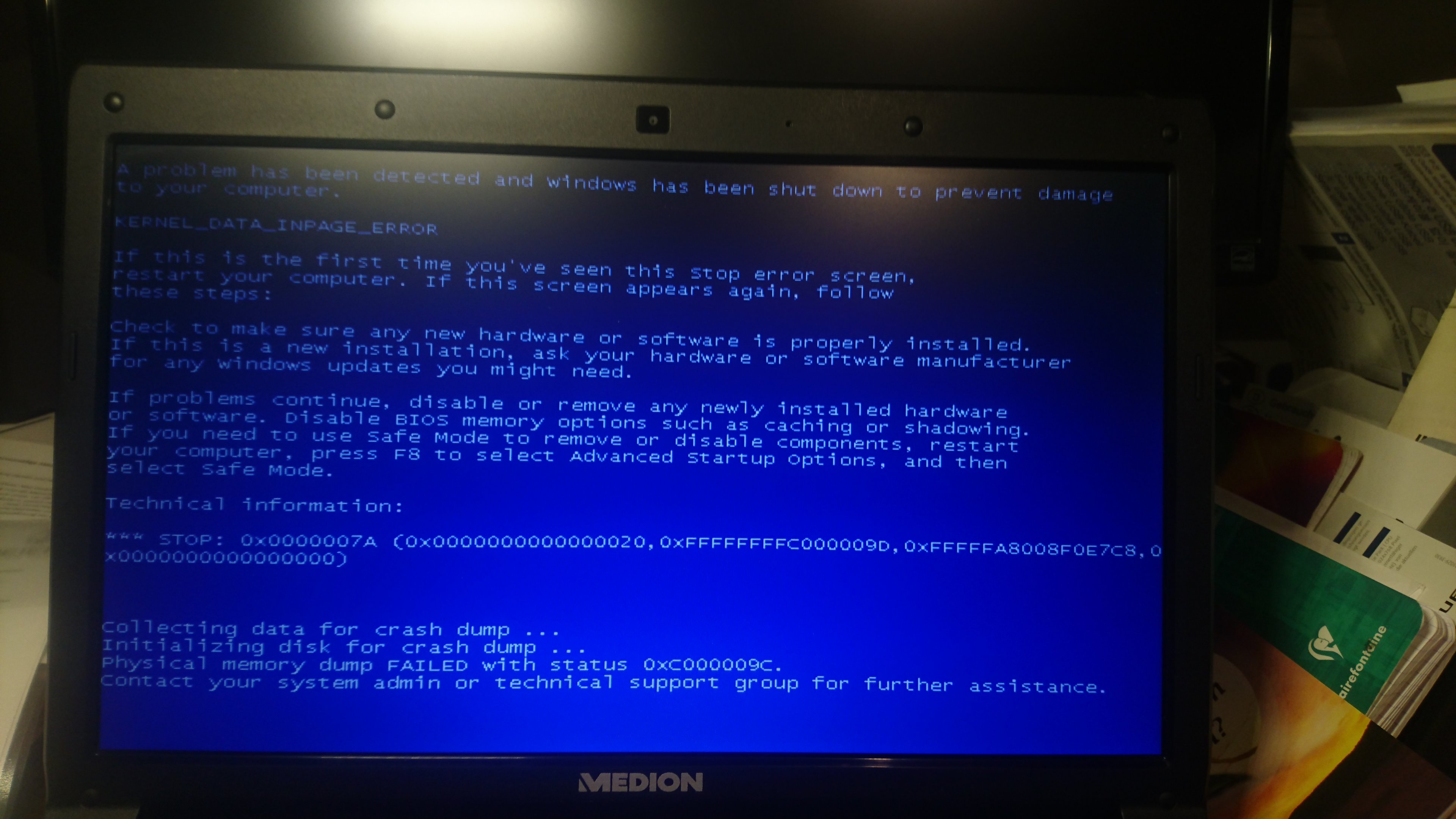

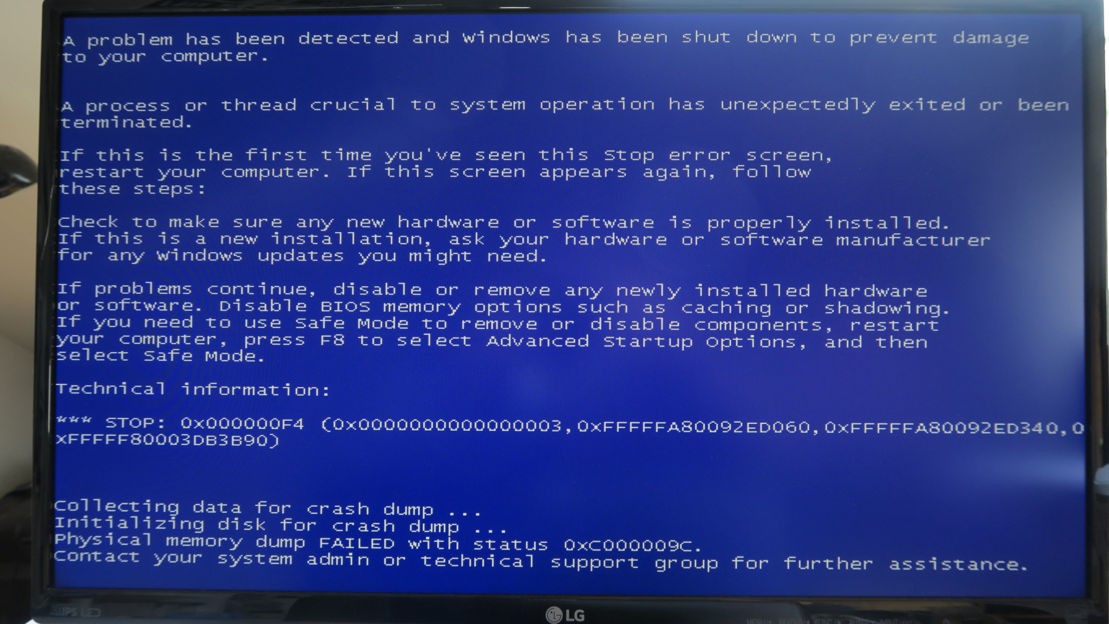

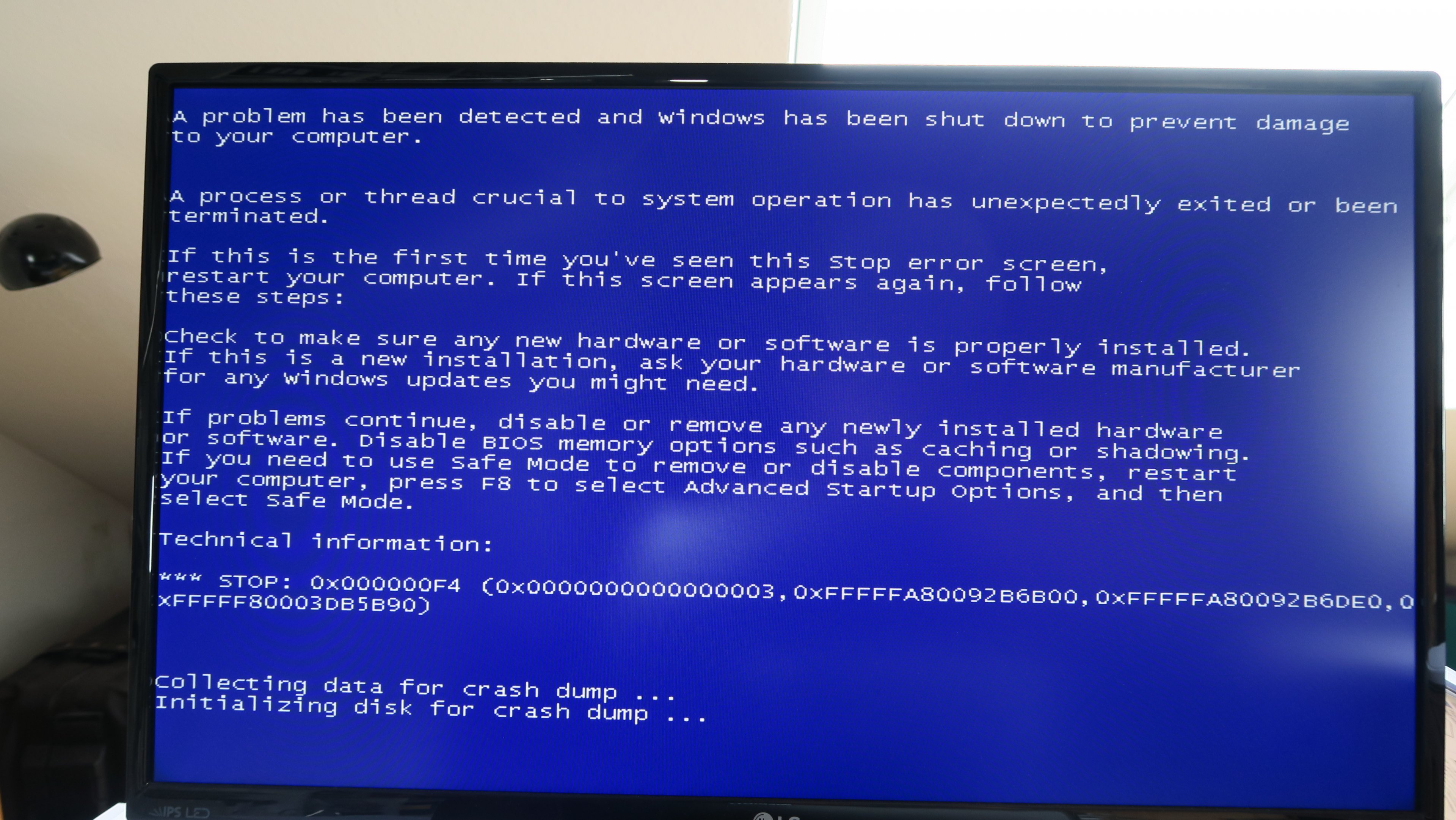

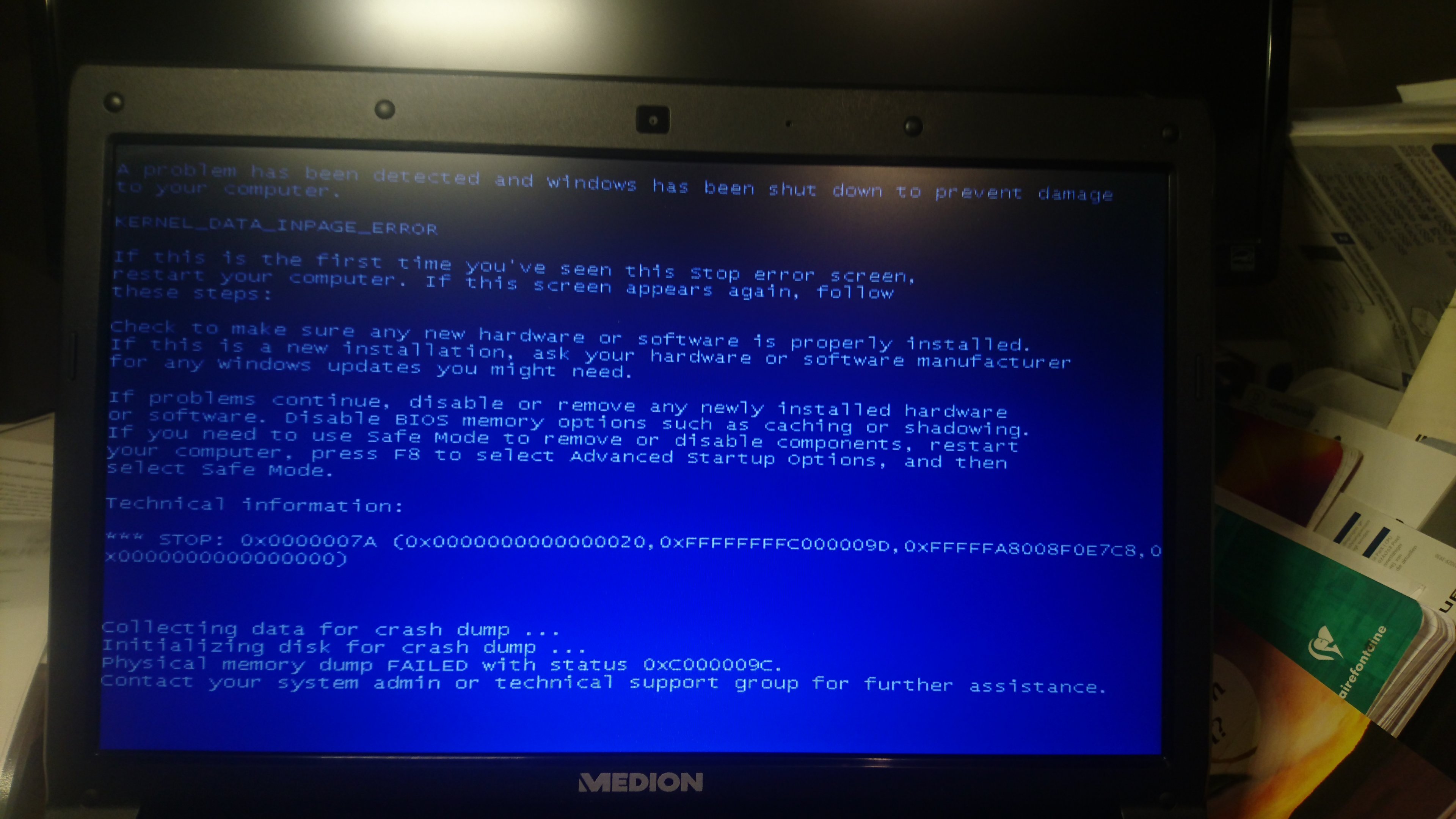

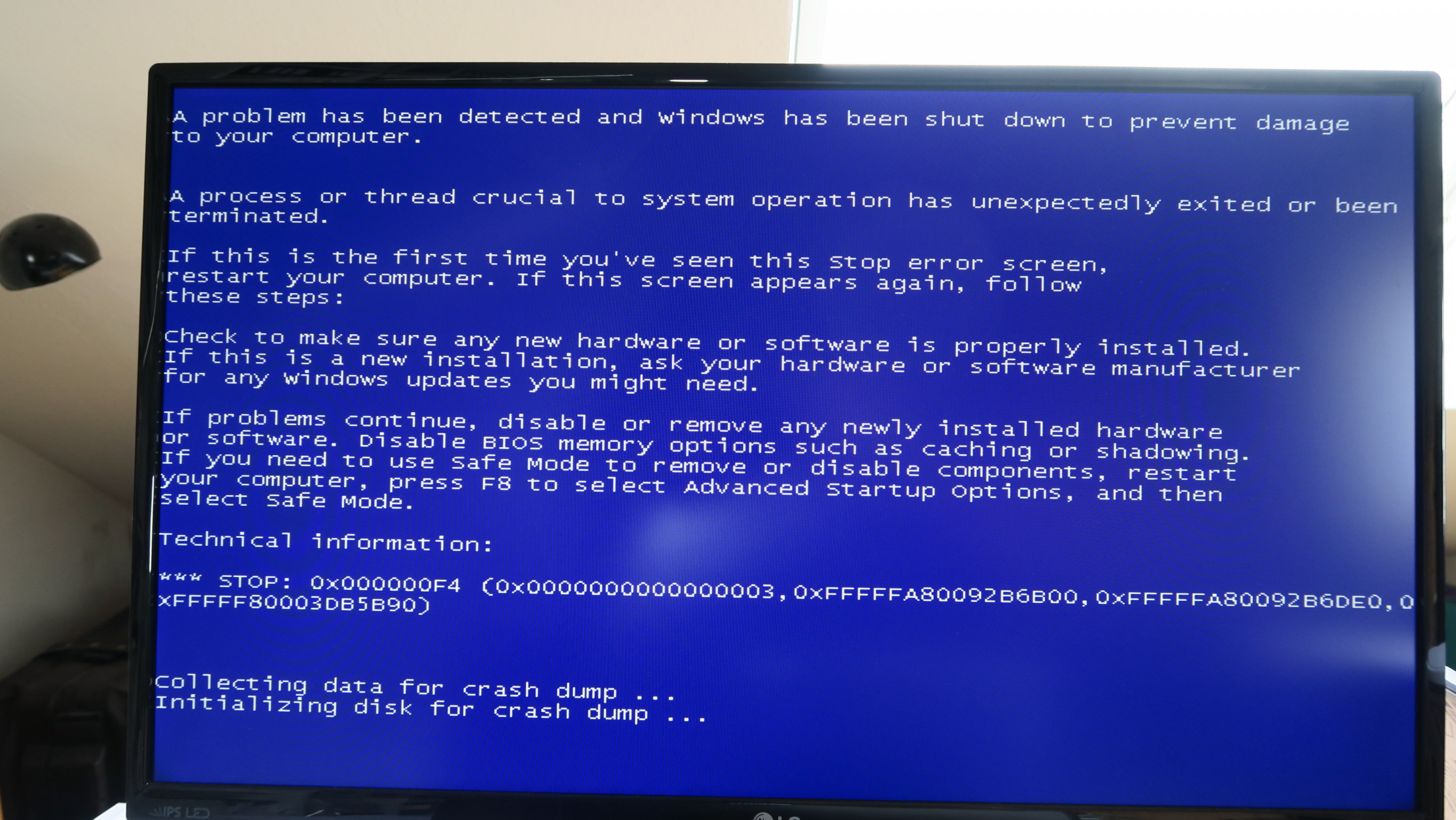

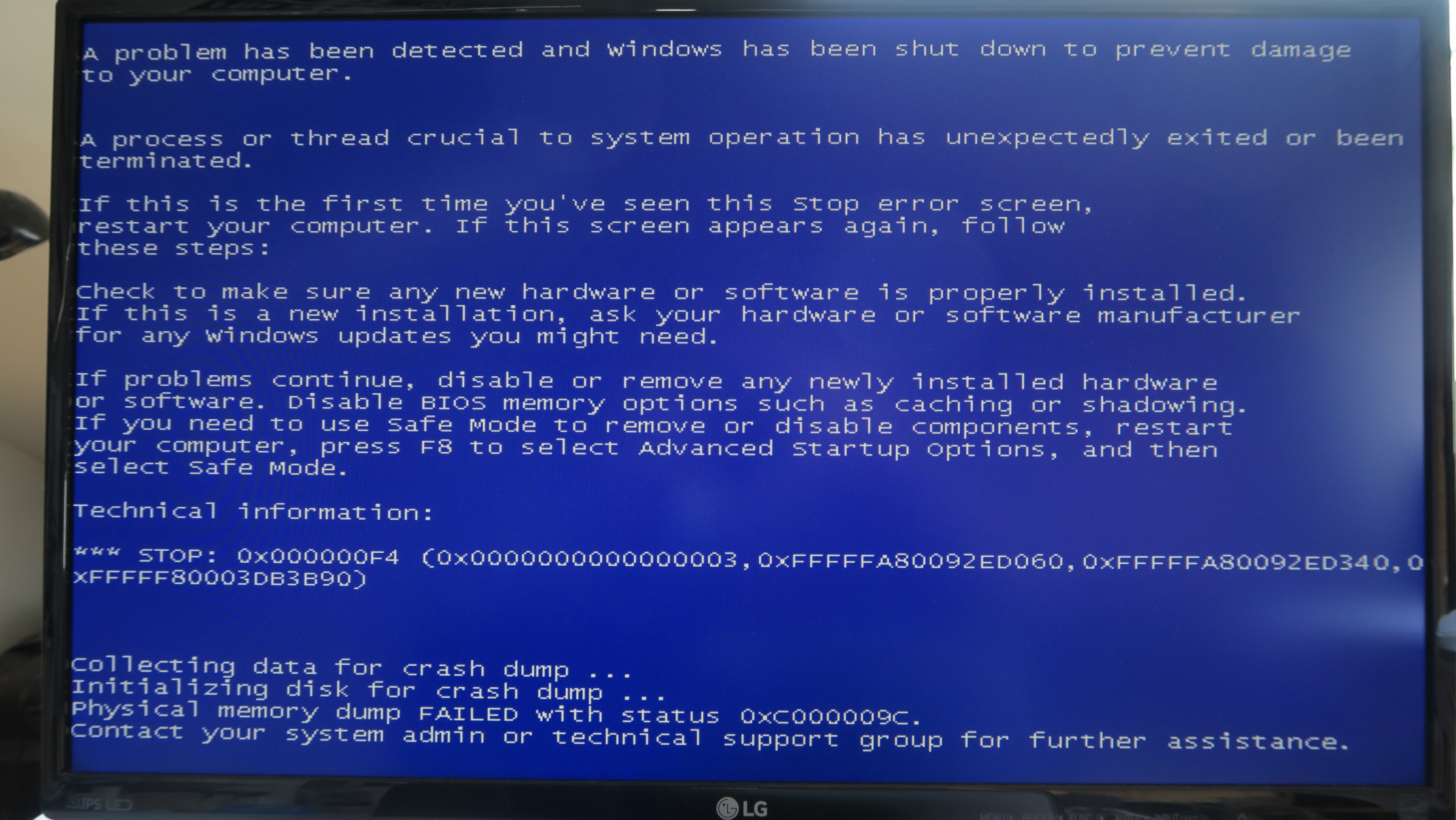

mein Medion Laptop von Akoya BJ 2012 startet nicht mehr. Ich bekomme einen Blue Screen. Ich habe Ihn drei mal versucht zu Starten habe aber die angehefteten Blue Screens erhalten.
Kann jemand daraus erkennen welches Teil des Laptaops defekt ist. Speicher, Festplatte ......
Auf dem Rechner ist Windows 7 installiert. Prozessor ist meine ich ein I7 der 2. Generation.
Schöne Grüße Uwe

Das ist nicht absolut eindeutig. Würde auf Festplatte oder RAM tippen, wobei ich eher auf die Festplatte tippen würde.
Hast du Hardware zum gegentesten da?
Grüße
0x000000F4: CRITICAL_OBJECT_TERMINATION
Lies bitte den Online gestellten MSDN Artikel (Englisch).
Einer der vielen Prozesse oder Threads die wichtig für die Systemfunktionen sind wurde unerwartet beendet.
Genau Gründe gibt es viele und können oft durch genaue Betrachtung der Abfolge des Problems und der Umstände
des Fehlercodes herausgefunden werden. Ein User hatte das Problem beim Hochfahren aus dem Standby Modus
unter WinXP SP2, wenn Windows auf einem Slave Drive installiert war. Vergleiche auch MS KB Artikel 330100 .

Stabilitätsprobleme bei Crucial-SSD m4 (03.01.2012)
In den Support-Foren des Herstellers häufen sich die Berichte, wonach einzelne SSDs spätestens nach einer Systemlaufzeit von
einer Stunde nicht mehr reagieren und es dann zu Bluescreens (BSODs) und Systemabstürzen kommt (mit Fehlercode 0x00000f4).
Erst nach einem Neustart des Rechners sind die SSDs vorübergehend wieder ansprechbar.
Micron untersucht den Fehler gerade, kennt aber noch keine Lösung. Der Hersteller bietet betroffenen Anwendern momentan
nur den Austausch der SSDs an. Dazu soll man die im Web angegebenen Kontaktmöglichkeiten per Telefon, Fax oder
E-Mail nutzen. (Quelle heise online)
Update: Inzwischen hat die Firma Crucial ein Firmware-Update bereitgestellt (Version 0309) die den Fehler beheben soll.
Anmerkung: Die Ursache dafür ist laut Hersteller ein Bug in der SMART-Funktion (Self-Monitoring Analysis and Reporting
Technology) der SSD, aufgrund dessen sie nach einer Betriebsdauer von mindestens 5184 Stunden (SMART-Attribut
Power on Hours Count) nicht mehr reagiert.
und zu 7A:
Die Ursache dieser Traps kann häufig über den zweiten der vier Hexadezimalparameter bestimmt werden, die in der ersten
Zeile der STOP-Meldung enthalten sind.
0xC000009D STATUS_DEVICE_NOT_CONNECTED, fehlerhafte oder lose Verkabelung,
Terminierung oder Controller, der das Laufwerk nicht erkennt.
Kurz: ich Tippe auf deine HDD/SSD
