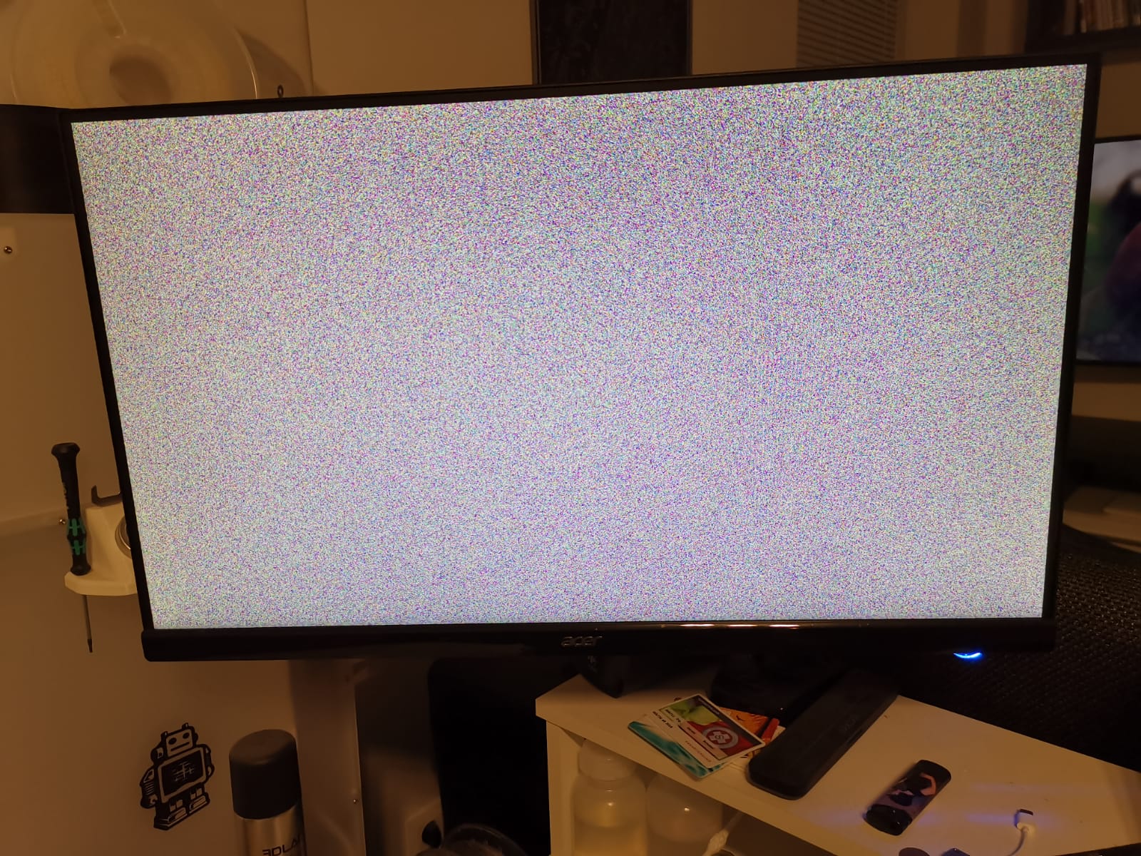

Der PC lief jetzt 2 Tage, und ganz plötzlich kommt sowas hier
hat das von euch schonmal jemand gesehen??
Also ist es bei sowas definitiv die Grafikkarte? Ich weiß ja nicht mal wonach ich in Google suchen sollte....
Will nur möglichst verhindern, dass ich die Grafikkarte reklamiere, eine neue bekomme, und 1 Woche später den Händler erneut kontaktieren muss um doch eine andere Komponente zu reklamieren...xD
Vllt hau ich erstmal trotzdem noch die GTX670 rein zum testen.
Mach das, dann herrscht Gewissheit.
Ich hab den PC mit einmaligem Drücken des Powerknopfs runtergefahren, da sich nichts mehr getan hat und das Bild so blieb. Nach und während dem Hochfahren ist nichts ungewöhnliches angezeigt worden. Auch im Ereignislog war kein Fehler vermerkt. Vorm neu Aufsetzen habe ich regelmäßig Kernel 41 Fehler gehabt - jetzt nichts mehr.
Wegen den Lüftern kann ich leider nichts sagen - ich kann mich zumindest nicht erinnern sie sonderlich gehört zu haben.
Ich werd mal übers Wochenende die GTX670 drinnen laufen lassen, falls die nicht schon zu alt ist. Falls da nix auftritt schick die 5700er am Montag zurück....wird wohl leider auch wieder ne Geschichte von 2 Wochen, da die erst bei sich den Fehler verifizieren müssen, bevor sie mir ne neue schicken...
Also das Wochenende lief er mal ohne Probleme mit der alten Grafikkarte...Hab jetzt eh noch lang Zeit zum testen bis die neue, hoffentlich ausgetauscht, zurückkommt😅
