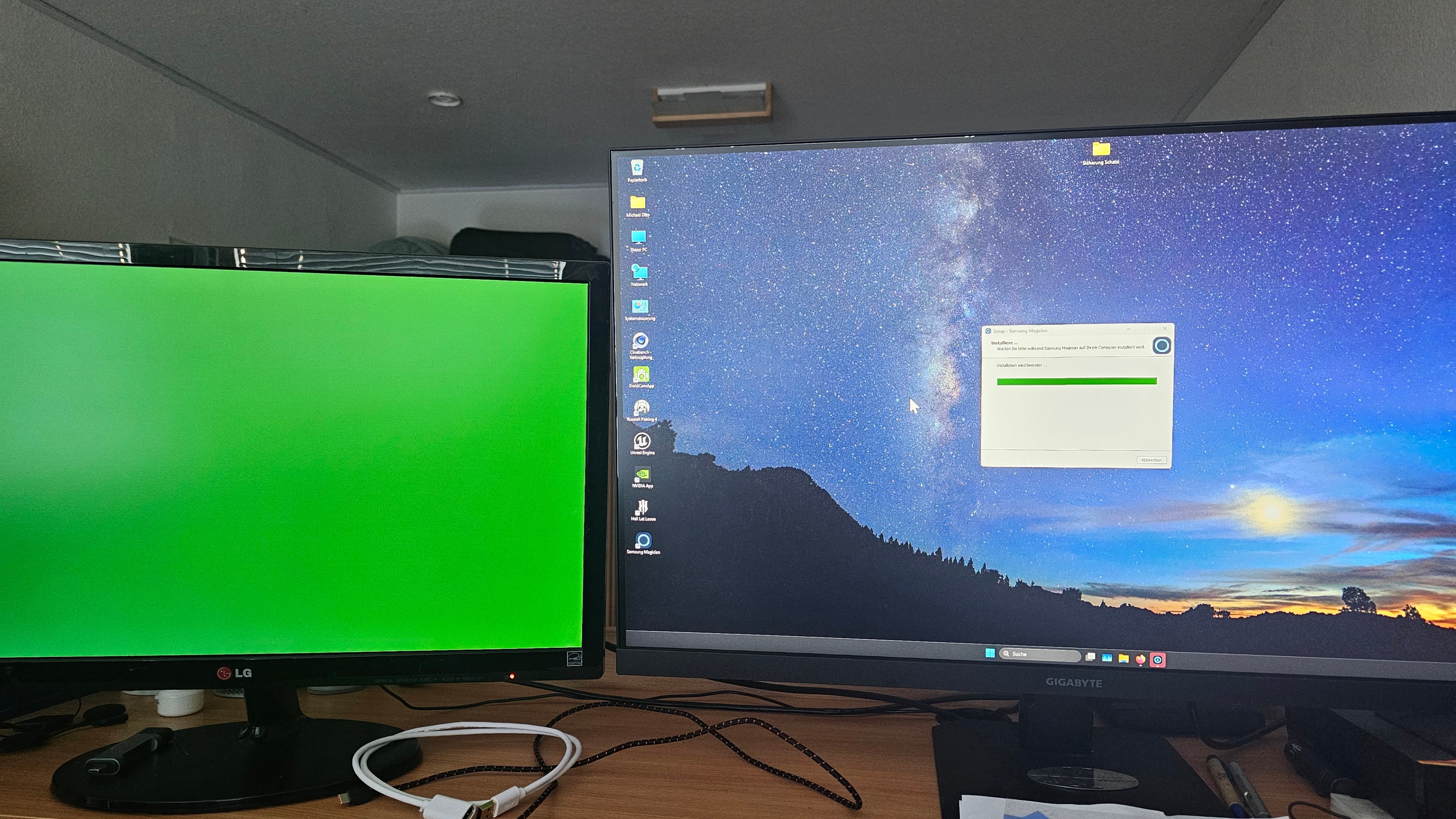

Sporadisch friert der PC ein. Der 2. (24") Monitor welcher an der iGPU angeschlossen ist, hat dann einen Greenscreen ohne Fehlercode.

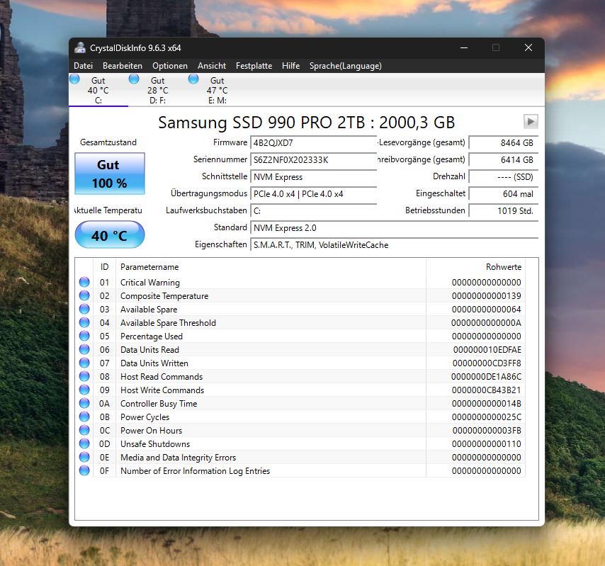

Auf welcher davon ist dein Betriebssystem installiert? Und hast du von der Betriebssystem SSD mal die Smart Werte überprüft?

Win 11 ist auf der 990Pro installiert.
Firmware der SSD´s ist aktuell, eben überprüft.

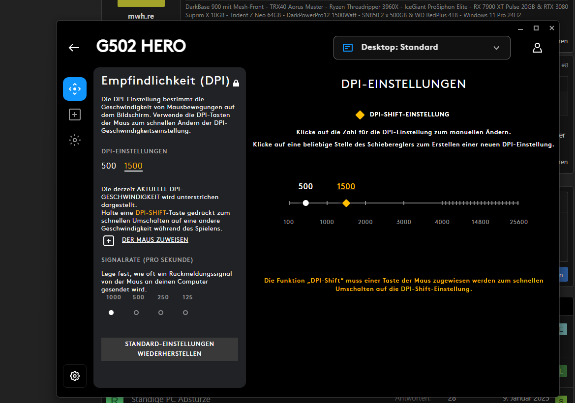

Mal alle nicht benötigten USB-Geräte abziehen. Die Abtastrate der Maus evtl. zu hoch eingestellt? Ist eine Logitech- oder RGB-Software installiert - vielleicht mal deinstallieren?

Als USB Gerte sind generell nur Mouse und Tastatur angeschlossen. G-HUB SW werd ich mal deinstallieren. RGB hab ich nicht. DPI sollte eigentlich nicht zu hoch sein. siehe Foto
Der PC friert komplett ein und lsst sich nur über Drücken des Powerbuttons(5s) wieder starten.
Genau es immer der 2. Monitor der komplett grün ist.

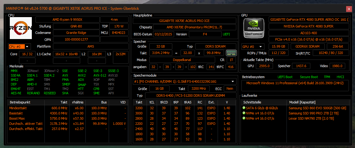

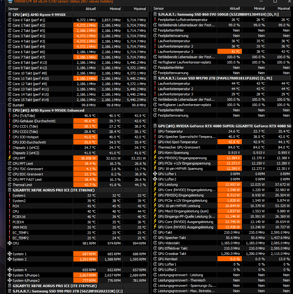

Vielleicht könnte ein HWInfo-Screenshot von der Überblick-Ansicht hilfreich sein.
Hier der Screenshot

Du hast die Windows-Version 26100.3909 installiert. Diese ist wohl Teil des Microsoft-Insider-Programms und noch keine finale Version. Das Update evtl. mal deinstallieren und testen. Vielleicht auch mal AMD-V im Bios deaktivieren und dementsprechend auch HVCI.

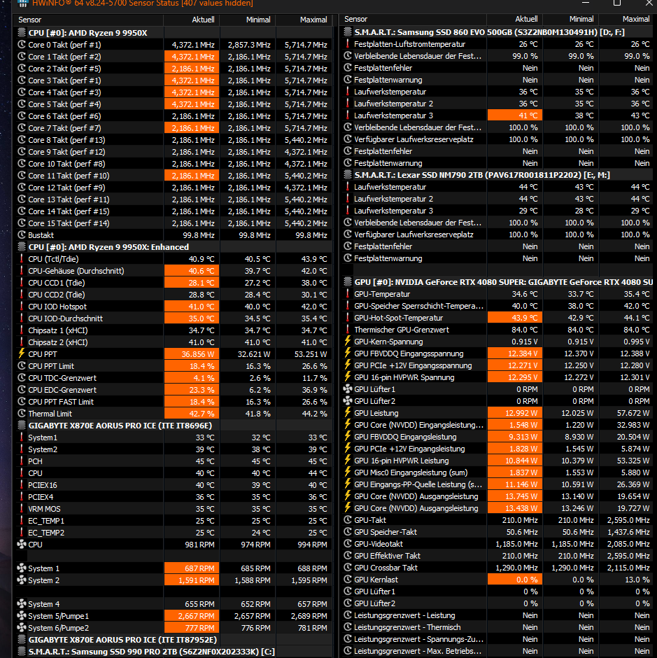

Temperaturen und Spannungen sollten i.o. sein.
Fehler trat heute, nach 7:43 sec nach der Win Anmeldung, whrend ich hier am tippen war wieder auf.

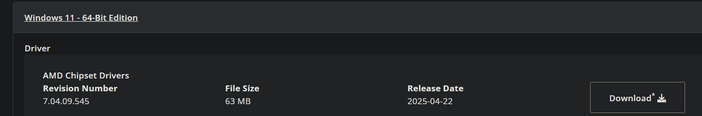

Welche Version des Chipsatztreiber hast du aktuell installiert? Hast du schon den hier?
https://www.amd.com/en/support/downloads/drivers.html/chipsets/am5/x870e.html
