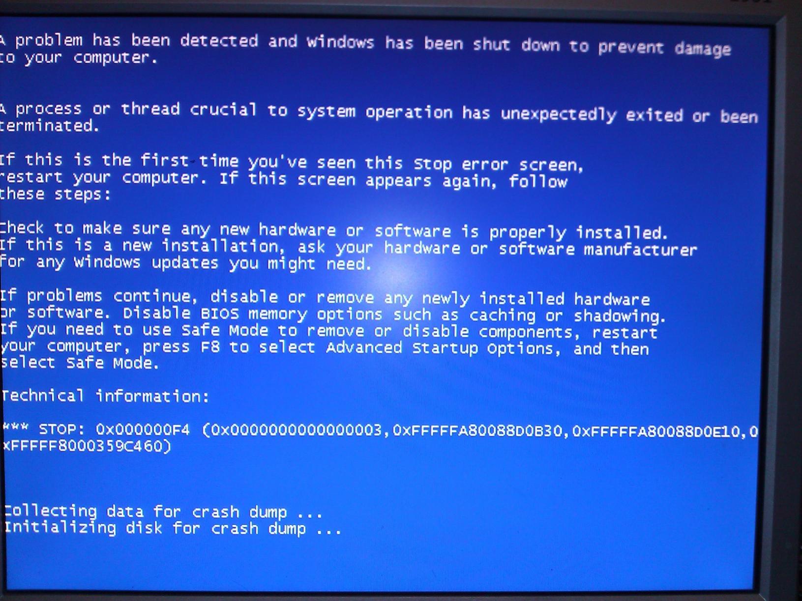

Ich habe seit geraumer Zeit häufig Systemabstürze, die dazu führen, dass immer dieser Bluescreen erscheint:

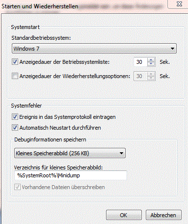

Unter Systemeigenschaften - Starten und Wiederherstellen habe ich folgende Einstellungen:
Nur wird leider kein Speicherabbild erstellt, dass mir bei der Lösung des Problems helfen könnte. (Auch wenn ich noch keine Ahnung habe wie es mir helfen würde, habe ich im Forum gelesen, dass es nützlich ist.) Jedenfalls bleibt der Ordner C:\Windows\Minidump leer. Das Betriebssystem wird trotz Einstellung auch nicht neu gestartet.
Ich habe Windows einmal komplett neu aufgesetzt, was aber auch nichts gebracht hat. Dennoch könnte es an Software / Treibern liegen, da ich ja wieder die selben verwende.
Ein Windows Speichertest zeigt keine Fehler, die Temperatur der CPU bleibt auch bei längerem Prime95 Betrieb stabil, wobei der PC irgendwann plötzlich abstürtzt, was aber nicht mit Auslastung des Systems zusammenhängt, da dies auch im normalen Betrieb (Download etc.) passiert.
Hat jemand eine Idee wie ich vorgehen kann um den Fehler ausfindig zu machen, oder kann jemand sogar den Fehler aus dem Bluescreen ablesen? Ich habe echte keine Ahnung mehr und freue mich über jede Hilfe!

BlueScreens Nach einer Windows Neuinstallation deuten dann schon eher auf Hardware Probleme hin , da könnte man nur im Ausschlussverfahren weiterarbeiten . Ram tauschen und/oder Grafikkarte tauschen. War oder ist die CPU übertaktet...
Im Bluescreen steht sinngemäss , ein Prozess oder der Thread eines Prozesses nahe dem Betriebssystems ist unerwarteterweise beendet worden. Das könnte ebensogut auch auf einen Verabeitungsfehler der CPU hindeuten.

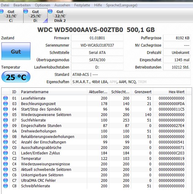

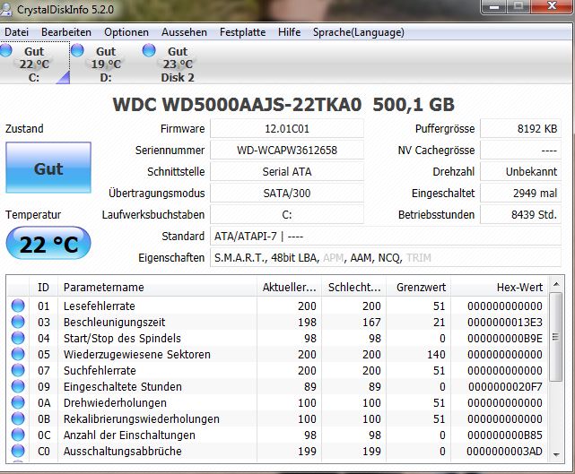

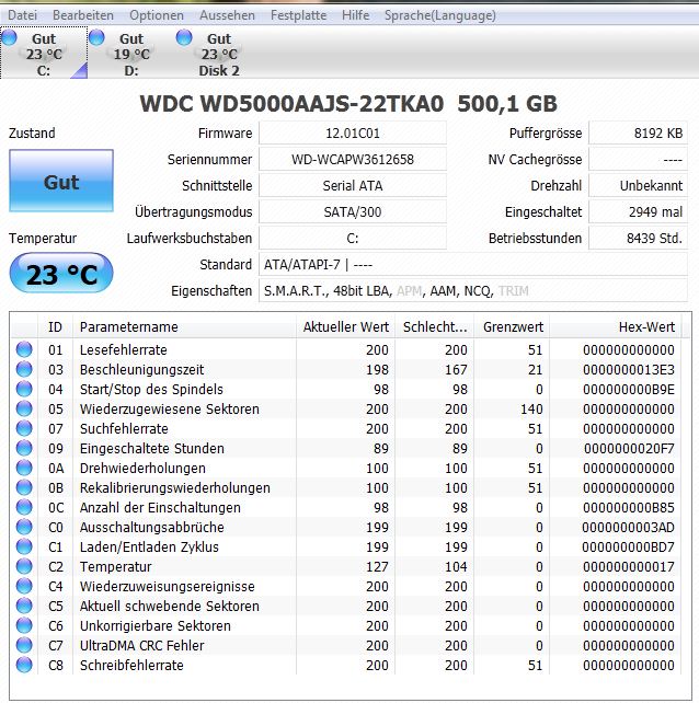

0xF4 ist ein typischer Plattenfehler und deswegen wird auch kein Systemabbild erstellt. Ein RAM Test sollte man immer machen, wenn man ein System zusammenbaut, etwas am RAM oder seinen Einstellungen ändert. Es wäre hier aber sehr hilfreich zu wissen, welche Laufwerke verbaut sind und mal einen Blick auf deren S.M.A.R.T. Werte zu werfen, z.B. mit CrystalDiskInfo. KingSchlumpf94 poste doch bitte mal den Screen mit dem Systemlaufwerk und ggf. den Laufwerken, wo noch Systemdateien wie z.B. das Pagefile liegen.
Wenn es eine Crucial m4 ist und die noch die FW 0001, 0002 oder 0009 und schon 5184 Betriebsstunden hat, dann ist die Sache klar und ein FW Update wird das Problem lösen.
In der Tat ist meine Festplatte viel älter als das restliche System, da ich bisher kein Geld für eine neue hatte.
Die CPU ist zur Zeit nicht übertaktet, sie wurde aber zum Testen bereits übertaktet. Das Bios läuft ansonsten mit den Standardeinstellungen.

Hier ist noch die Info von Laufwerk D, welches nur als Laufwerk für Bilder, Dokumente und andere Daten verwendet wird:

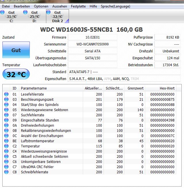

Außerdem habe ich auf diesem Laufwerk eine Ubuntu Partition laufen:

Die S.M.A.R.T. Werte der Laufwerke sehen gut aus und auch das Netzeil sollte für die Kiste locker genügen und scheint ja nicht so alt zu sein. Bei MF hat es in der Bewertung eine RAM Quote von 0%, ist also offenbar auch nicht so anfällig.

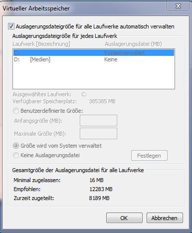

Wie sehen den die Einstellungen der Auslagerungsdatei aus?
Minidumps können nur mit aktiver Auslagerungsdatei geschrieben werden, da bei Dir scheinbar keine Minidumps auftauchen, könnte eine deaktivierte Auslagerungsdatei (zumindest dafür) die Ursache sein.
Und die Fehlermeldung die Du beschreibst könnte auch damit zusammen hängen.
Wo finde ich denn die Einstellungen der Auslagerungsdatei? Bisher habe ich nur die Einstellungen unter "Systemeigenschaften - Starten und Wiederherstellen" gesetzt. (Ein Bild ist in meinem ersten Post)
In den Systemeigenschaften -> Register "Erweitert" -> unter Leistung "Einstellungen..." -> Register "Erweitert" -> unter Virtueller Arbeitsspeicher auf "ändern..."
Das sieht so aus:
