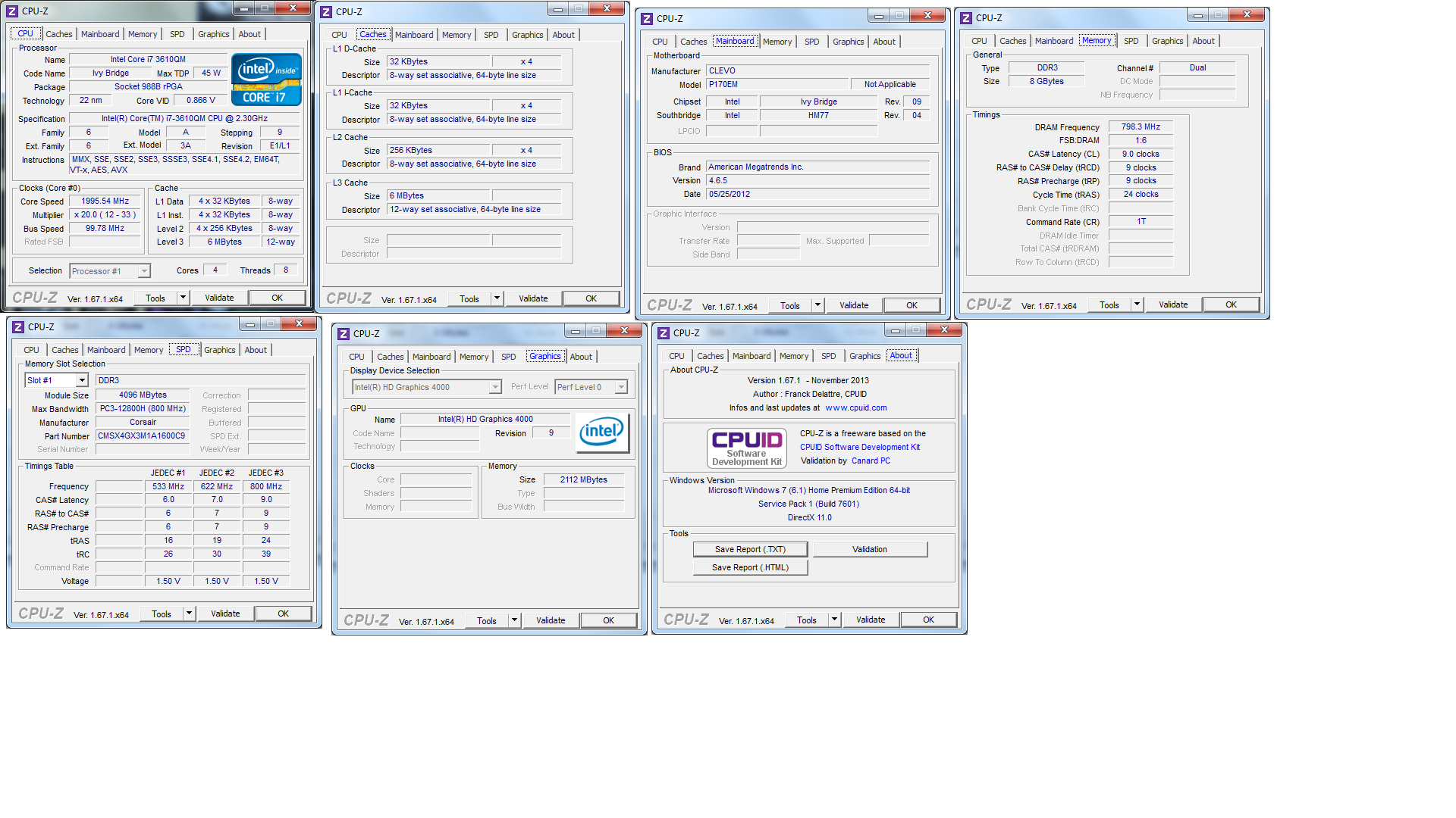

Mach mal bilder von Cpu-Z und vielleicht auch nen Memtest über Nacht.
Hier die Bilder von CPU-Z
